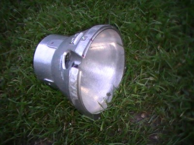

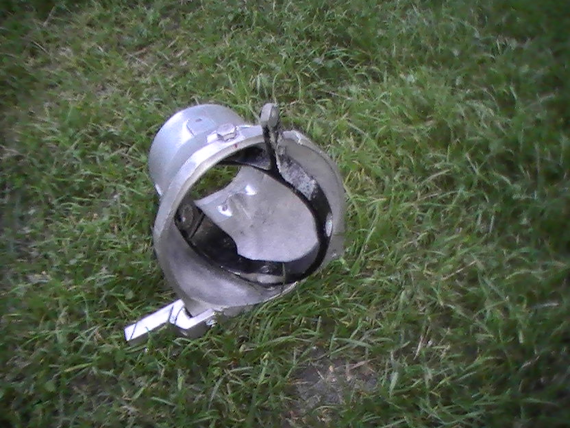

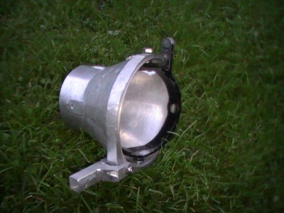

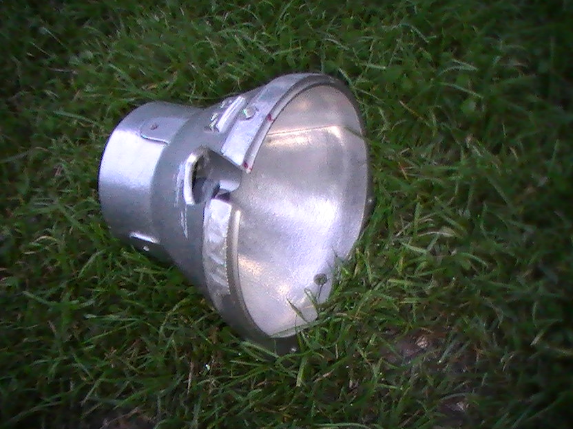

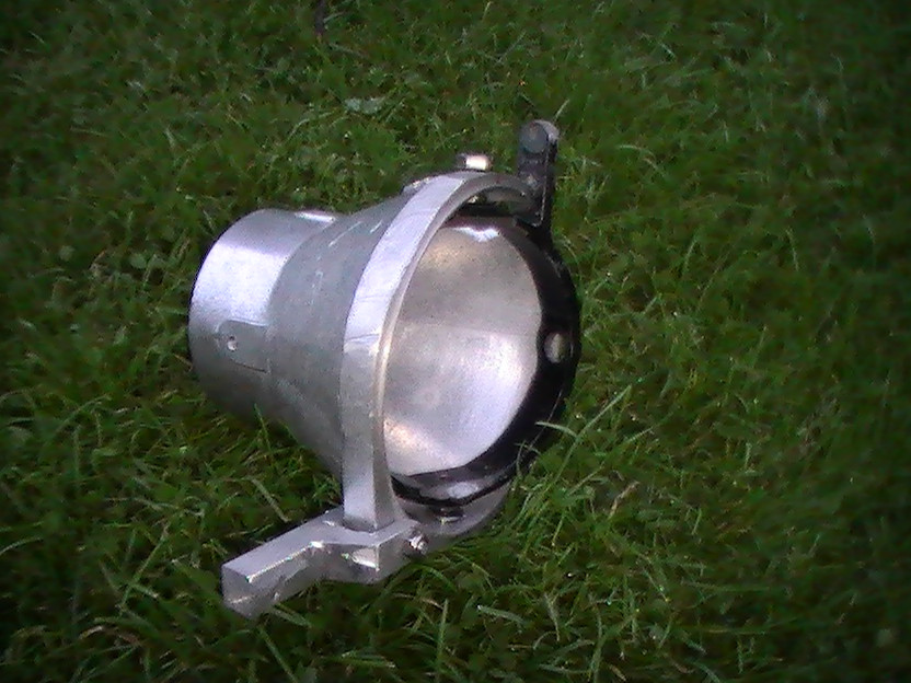

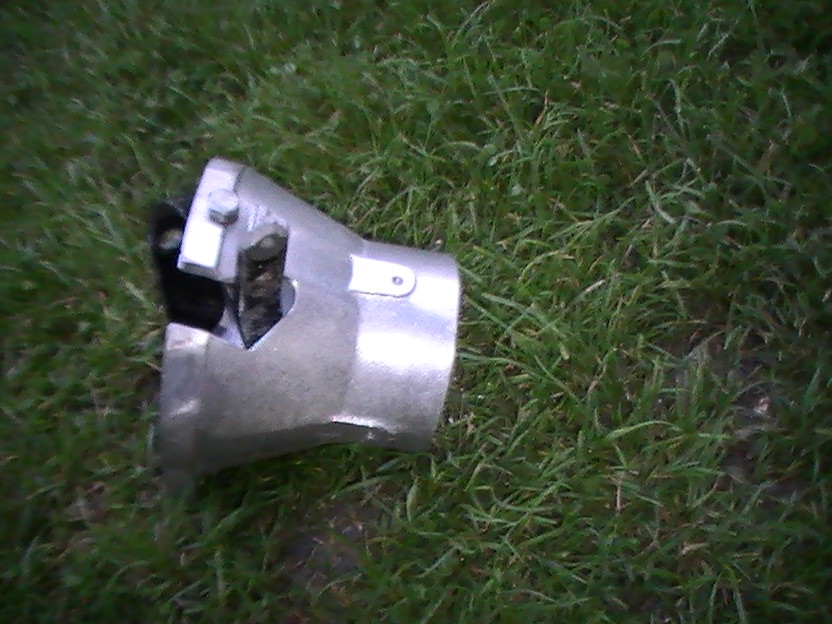

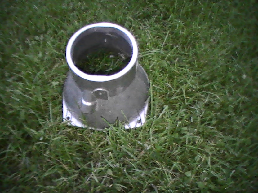

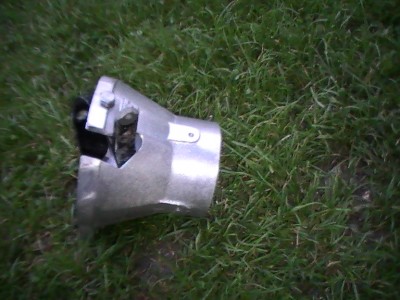

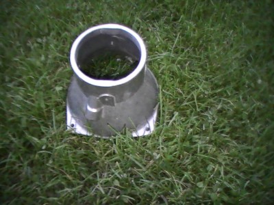

Då jag blåste mitt Protec i sjön och inte hittat nått annat än ska jag
försöka modifiera delar från andra maskiner för att få förhoppningsvis ett fungerande
tiltsystem till Superjet.
Har hittat Pjs vanliga nozzel från pumpen till kawa 650 som ser ut att kunna fungera
då det är tjockt gods samt lagom stor inne diam,kanske skulle funka med original också men...
det kan nog bli för bräckligt.
Själva tiltringen vet jag inte exakt var den kommer i från då ja köpte den på forumet men
antagligen en från en sittmaskin,dessa går att få tag på på div jetski skrotar.
Vet inte nu Om detta kommer att fungera så det visar sig men det ser ut att kunna gå.

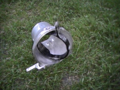

Då inte min svetsade nozzel dykt upp så har ja provat om man
skulle kunna använda pro tec nozzeln som man kan
tilta åt bägge hållen men den är till för race dvs tilta neråt.
Dessa nozzlar rekommenderar jag INte att ha som "backflip"
då det är näst intill omöjligt att få nån bra vinkel upp trots att
man slipar/justerar inom normala gränser.Godsets tjocklek
gör att vinkeln inte blir riktigt bra så just nu är det bara att
hoppas dom hittar min andra för den tror jag på.

Inläggav Nesam » 10 november 2012, 15:01
kawa nozzeln har slipats och borrats för att passa men det var mindre/enklare jobb
än jag trott.Min modifierade yamma nozzel som de ska fästas på har ja tyvärr inte sett röken av så troligen har den glömts bort men jag ska undersöka med verkstan om den kan ligga där nån stans
