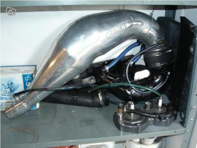

vet nån hur man ska koppla slangarna till en R&D pipe?
seiko skrev:har reggat mig nu.

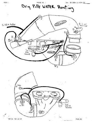

Den ser likadan ut men har inte nån vattendator d.v.s. ingen magnetventil(solenoid).
Den har inte dom översta kylslangarna(pos. K och J.) och ingen justerskruv(? pos. B och D) på grenröret.
Hur skiljer sig vattenkopplingen om jag inte har vattenmantling eller solenoid?
Nånting jag också är skeptisk till är att toppens två utsläpp är ihopsatta till ett "T" hur skulle ni andra kopplat?
Jag tror att jag har en paintbild på hur allt är draget på min pipa.
Här är ett foto så länge:

Det ser ut som en wetpipe inte revtech2 drypipe.
Drypipen är dubbel mantlad och helt vatten kyld vilket inte våt pipan är.
Den har heller inte urluftningen upptill i vattenmanteln och solinoiden att
stänga av vattnet på högavarv.

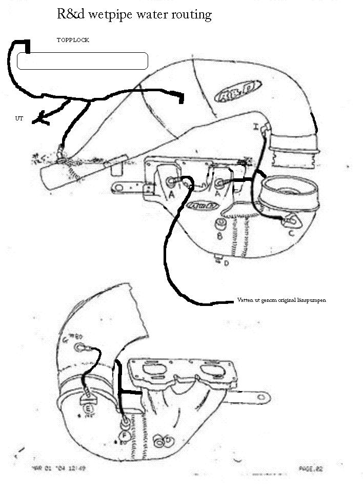

Bullo skrev:Vart själv riktigt nöjd fram till jag insett att kopplingspunkt F är över på min skiss.![]()
Räcker denna eller vill du se en ny där jag kanske kan ansluta F ?
