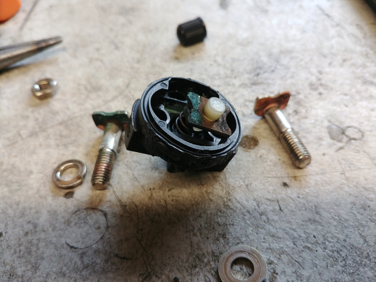

Har lite bilder och info om ett fall där startrelä klickade på jetskin en Superjet som bara stått
sen tidigare år men startmotorn drar inte alls.Givetvis är det enklast att byta startrelä men tiden
fanns inte att vänta på ett nytt.

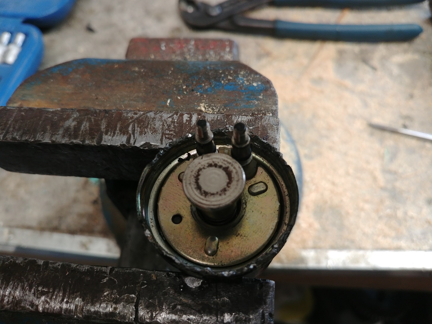

Kom fram till att felet var i relät så jag plockade isär det

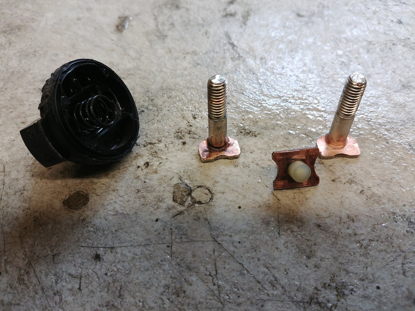

Där var felet rejält oxiderat på kontaktytorna som ska leverera strömmen till startmotorn.

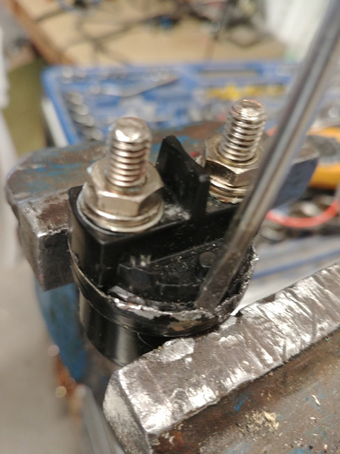

Blev att putsa av dom men vände även bläcket i mitten då ytan inte blev helt plan efter putsningen den var för oxiderad/sliten.
Man får försiktigt knacka ur plastpinnen & knacka i den från andra sidan så det blir rätt.

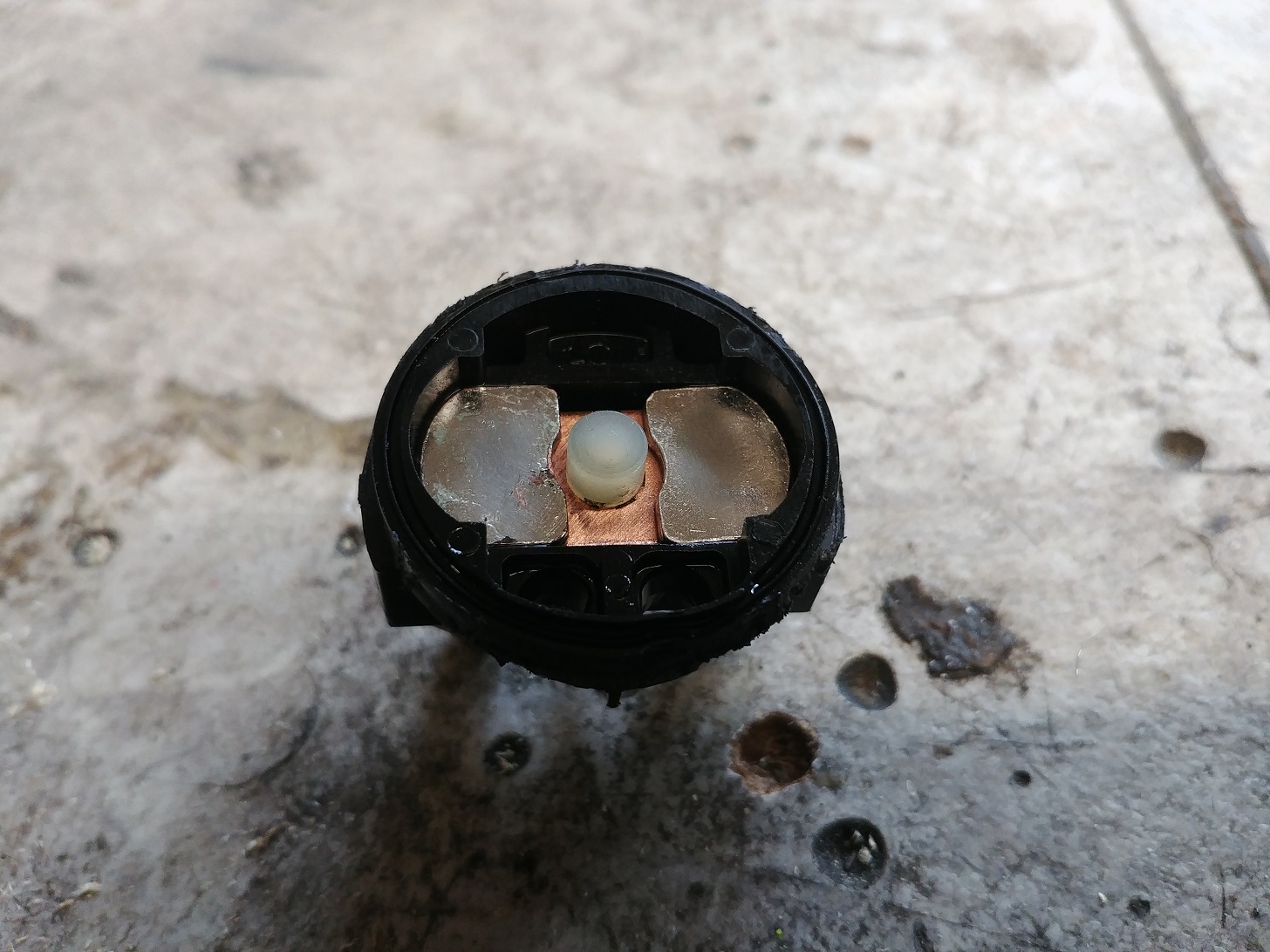

Monterade ihop överdelen igen med bläcket vänt för bästa kontaktyta.

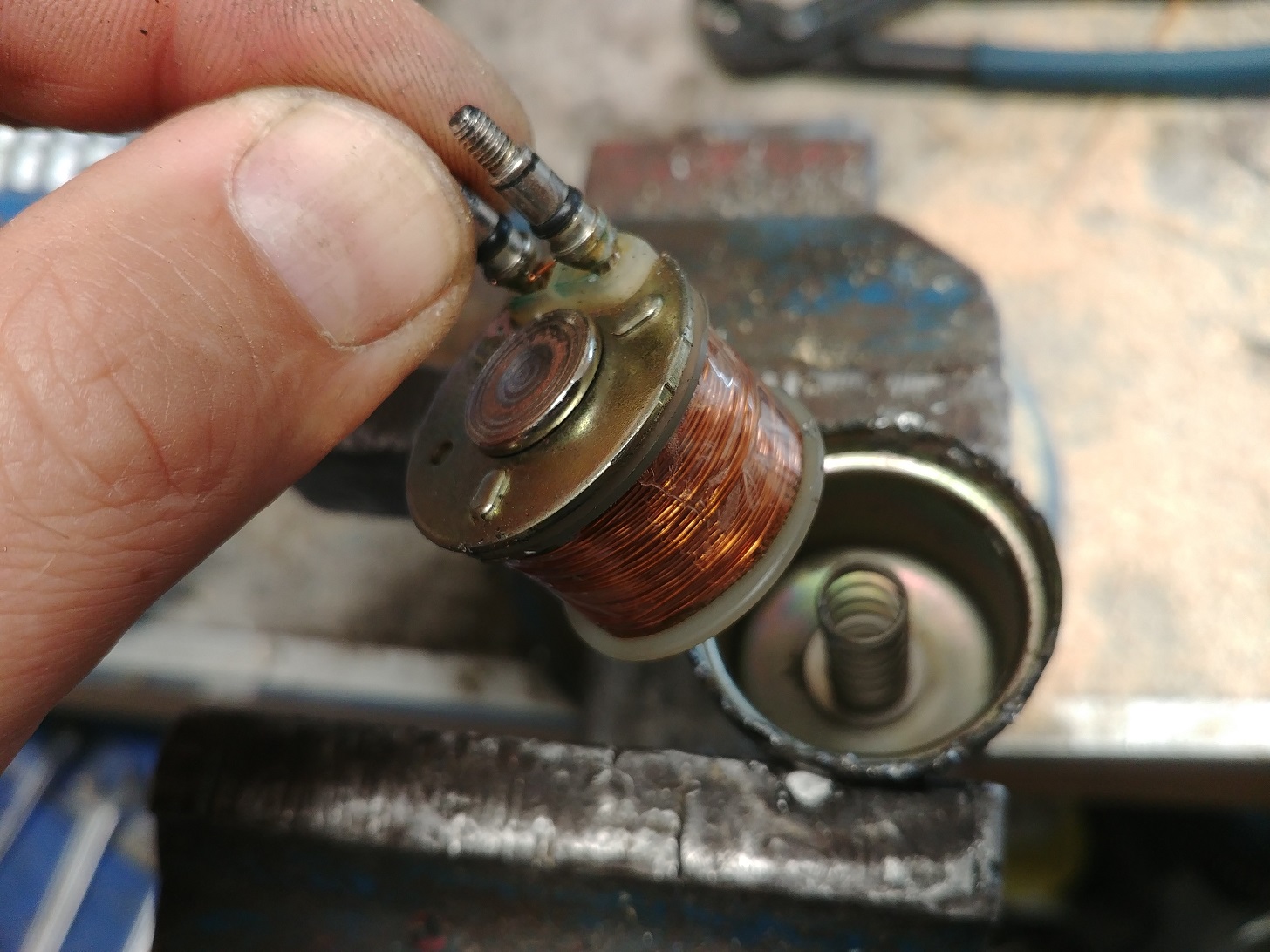

Så här ser underdelen ut med fjäder och spolen.
Kontrollmätte även spolen som ligger mellan ca 5 Ohm +/- 1

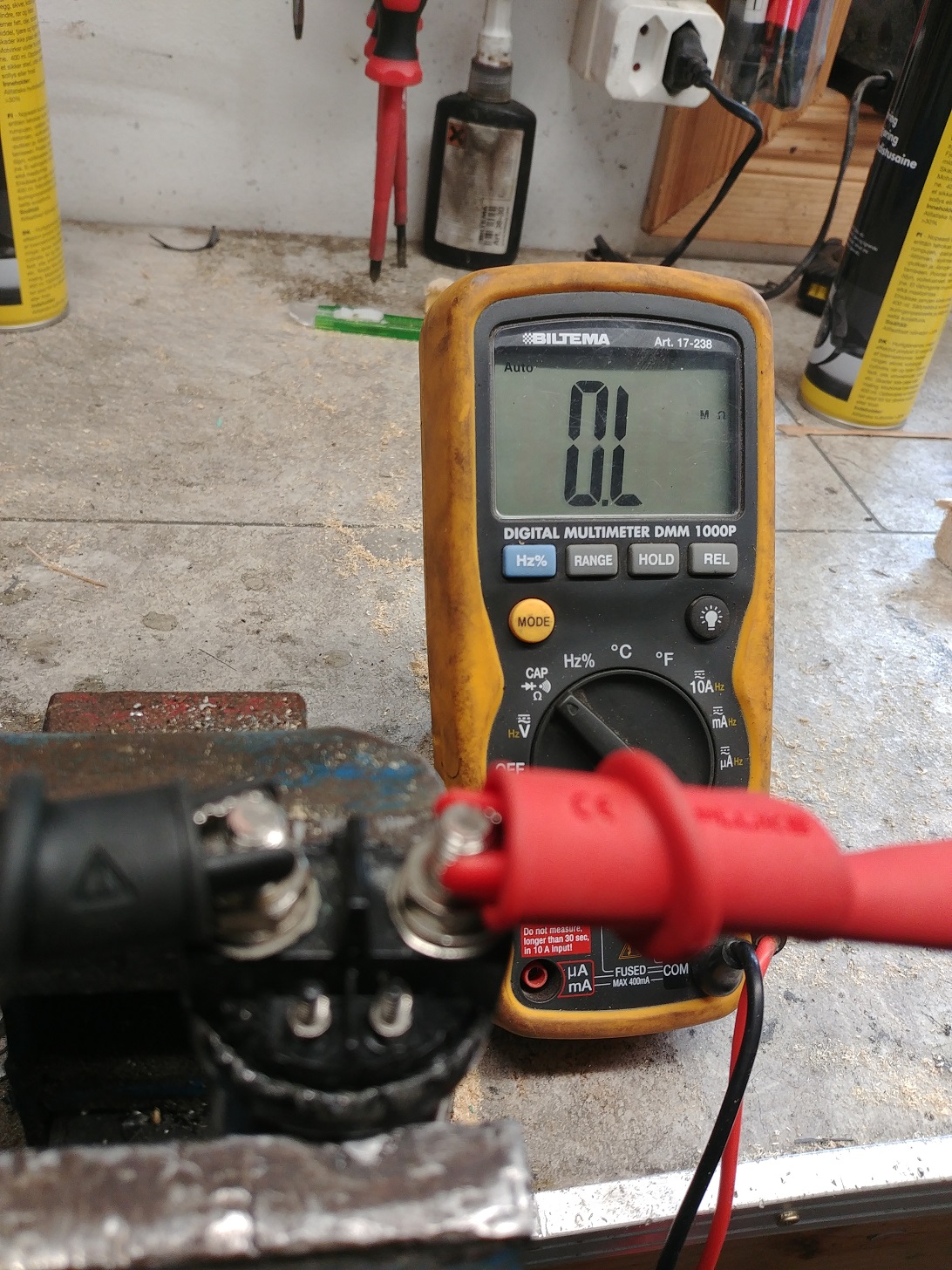

När jag monterat ihop det mätte jag så att de inte ligger ihop mellan anslutningarna,
det ska Inte vara någon kontakt opåverkat då går det galet senare.
