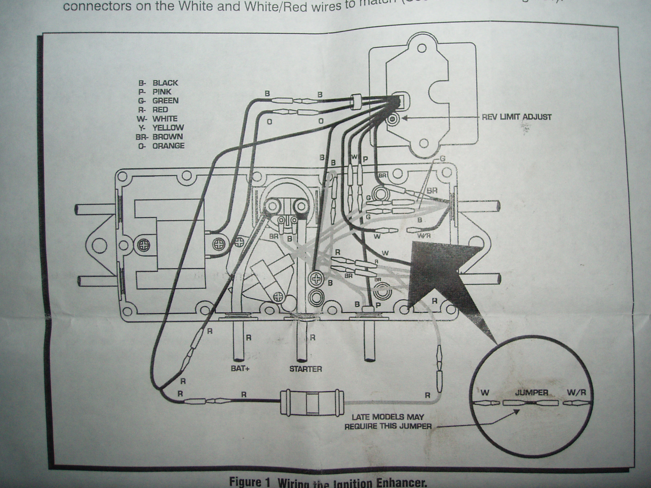

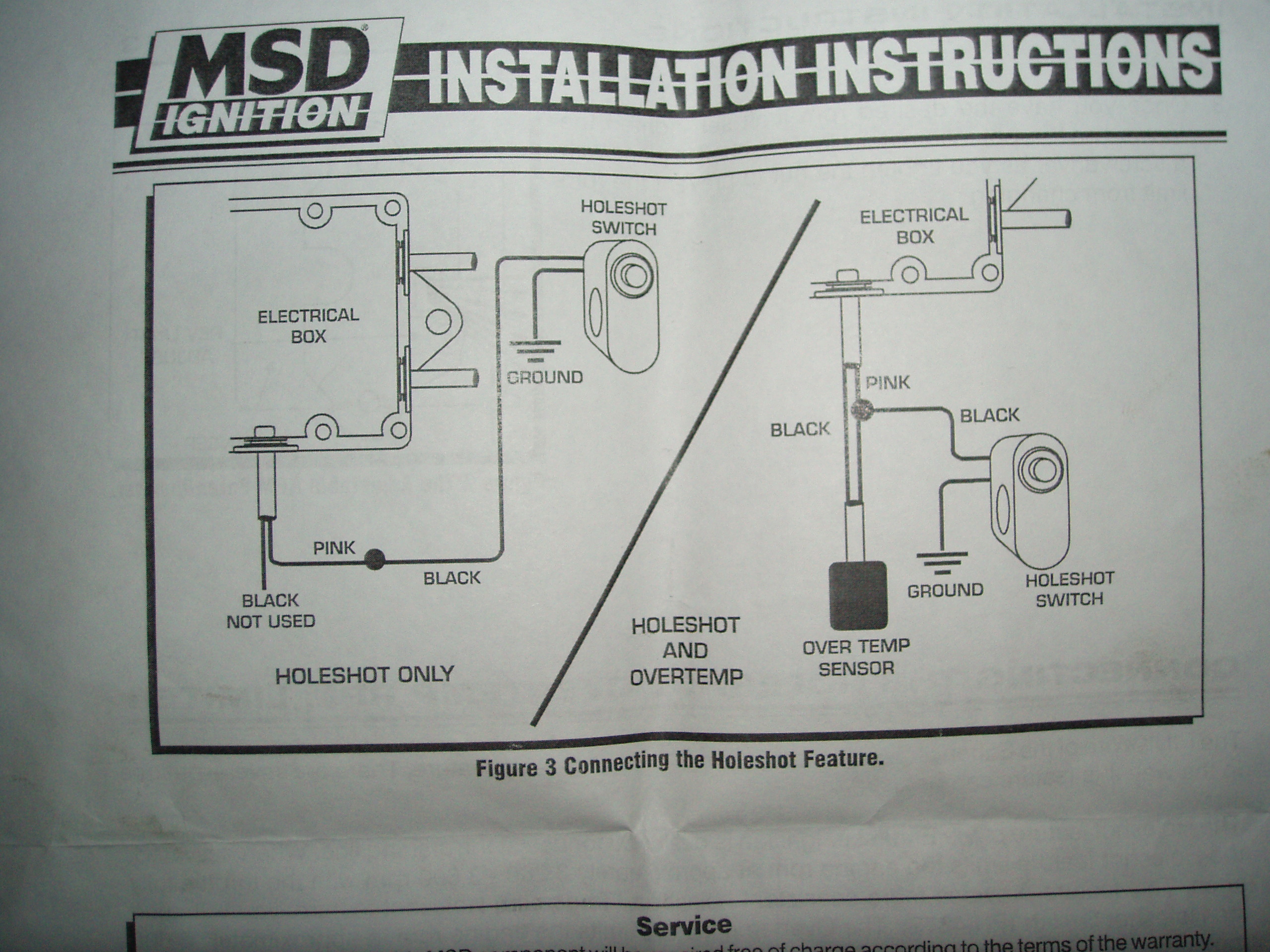

Inläggav Nesam » 4 oktober 2009, 08:13
Lägger in bilder på det för den som inte har original papperen och är osäker
på hur det ska kopplas,hoppas det kommer till nån nytta.
Kom ihåg att koppla bort batteriet först Innan ni börjar. ;)
