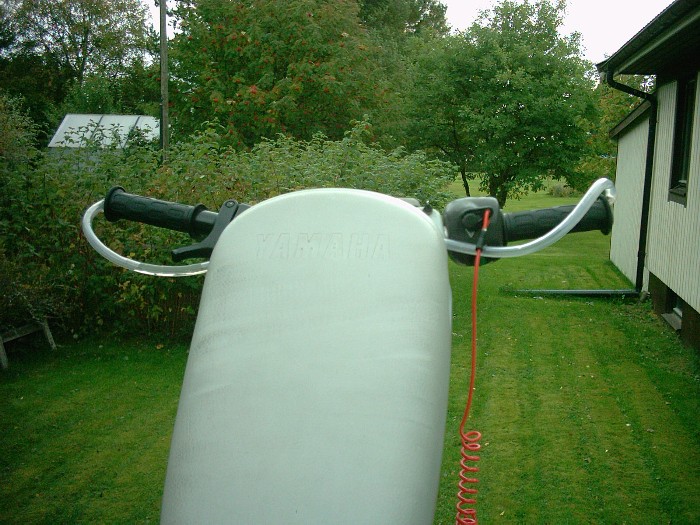

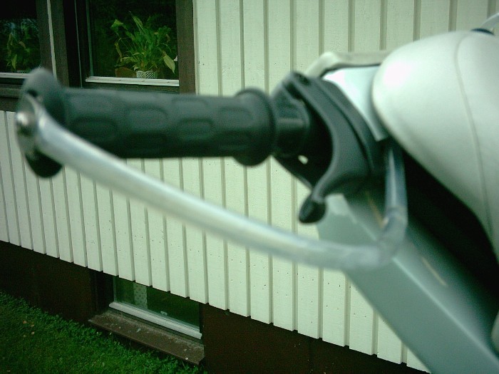

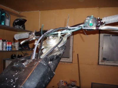

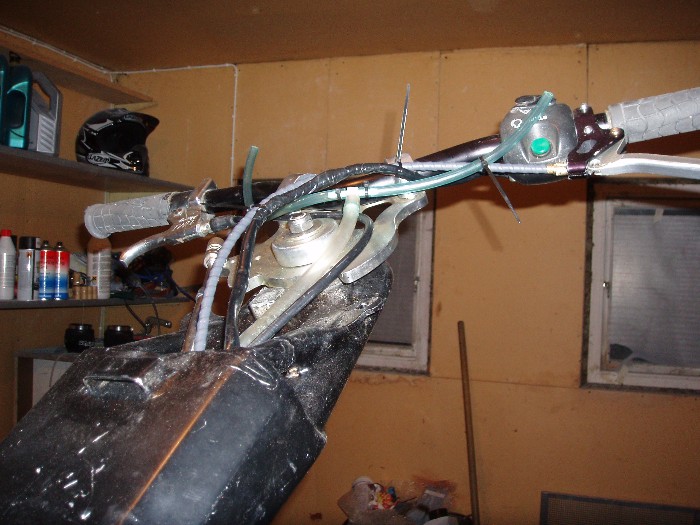

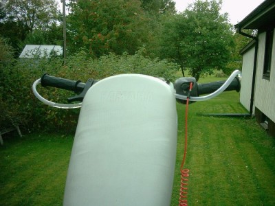

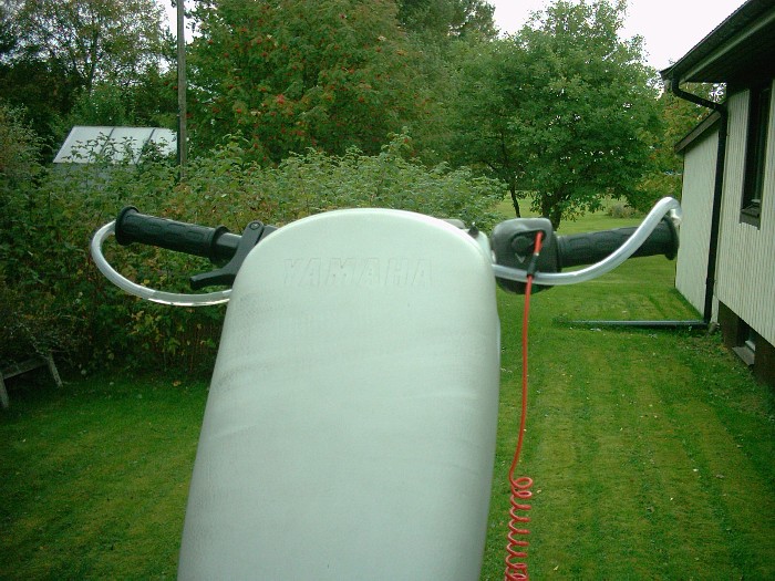

Lite info hur man enkelt får det lite varmt och gott om händerna mm
kan vara skönt som fn vår/höst men bör kopplas bort på sommaren.
Principen är att man drar en slang från motorns kylkanals utlopp
(sitter på toppen fram på min super jet) via bommen upp till styret.
Där fästs en T koppling och två stumpar slang som leder ut vattnet till handtagen.
Man kan göra på många sätt men på det ena fästs slangstumparna i styrändarna
och små hål klipps på slangen där man vill ha ut vattnet.
Det andra är att man helt enkelt låter slangarna mynna ut direkt i början av hantagen
och stripas fast där.

Ja va och köpte slang idag till handvärme jag köpte 5 & 8mm slang invändigt mått vilken tror du /ni (restrerande på forumet) att man ska ha det är ju en lite grövre som sitter orginal men nu ska den ju splittas till två
mockis80
Inlägg: 35
Ort: Mockfjärd
Re: Handvärmare Superjet
Inläggav Nesam » 6 april 2009, 19:52
Går alldeles utmärkt att köra med tunnare,som du själv säger dom blir två.
Kolla bara så det finns en T-koppling som har olika dimensioner att ansluta
vet att det finns men kan inte lova att det finns i dom dimensionerna.
(har du redan köpt T-koppling som passar skit i mig :lol: )
Inläggav mockis80 » 6 april 2009, 20:02
tror du de blir för grovt med 8mm jag tror de blir enklare övergång från orginal slangen
jag menar så det blir tryck så det räcker ändå de bör de väl bli?
Jag köpte en sats med t kopplingar så de finns om du behöver ;)
