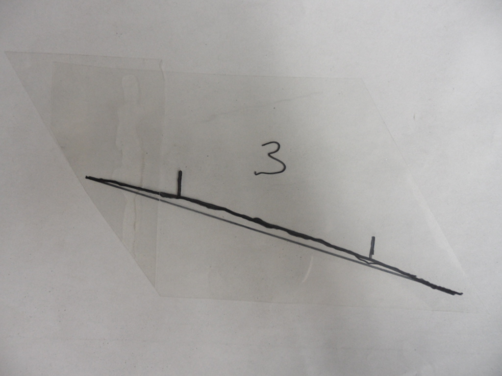

Håller på med att göra en film som ska visa hur man kan slipa en skadad
impeller vass igen samt hur man kan mäta upp stigningen.
Har dock insett att jag glömt hur det var med stigningen på en
impeller ex 13/17 betyder 13 grader in och 17 ut.
Är inte de som man ser på bilden dvs de första resp sista 4 cm,det grova strecket
är impellerns stigning det tunna är "medel värde" från punkt 1-2.
Filmen kommer även visa hur man kan se om det är någon skillnad/skada på bladen.

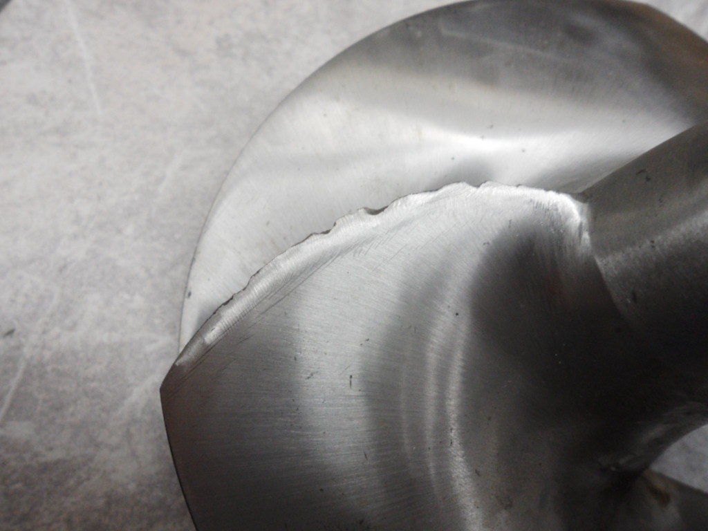

Skadad impeller

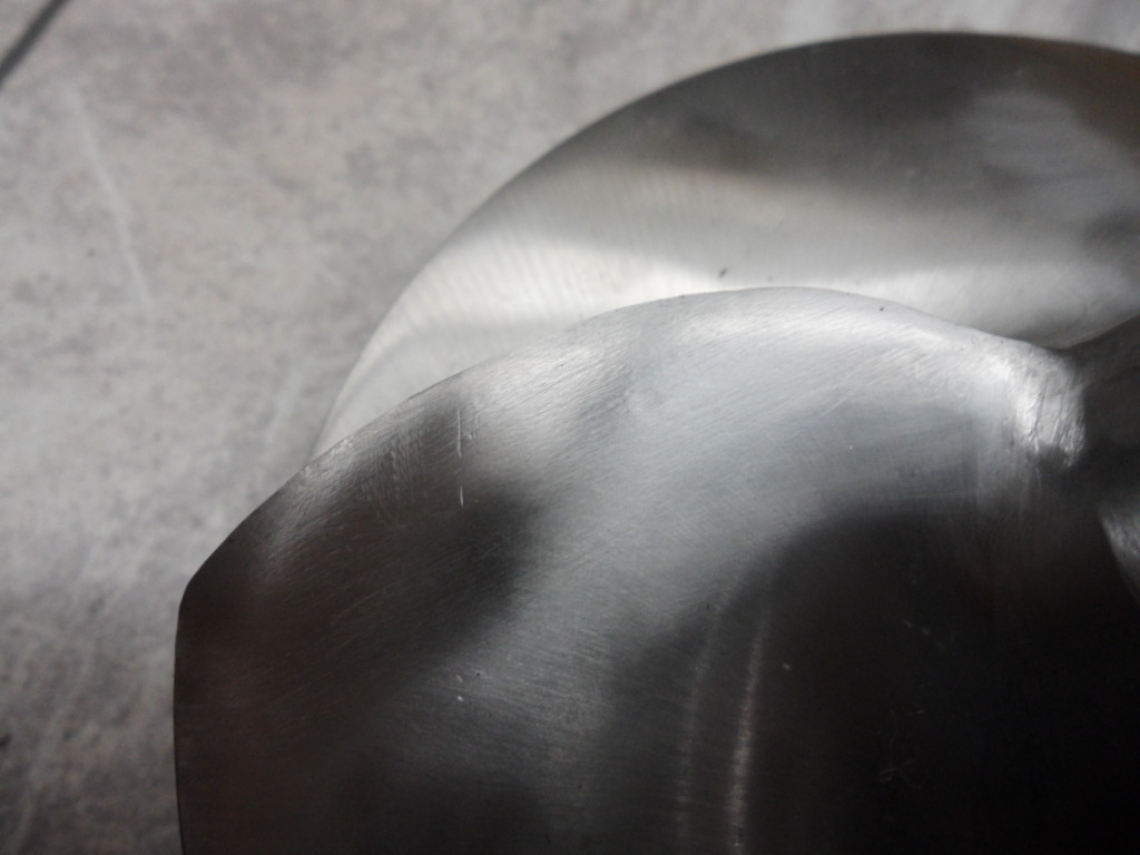

Slipad impeller
