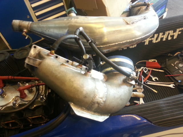

Har köpt mig en Superjet från 99. Har själv köpt den som "as it" så vill veta lite om den förra ägaren har gjort rätt...Hur ska alla slangar dras till R&D pipan? Finns det någon beskrivning någonstans eller finns det någon vänlig här som kan förklara. Sedan är det något annat man ska tänka på så man inte skrotar motorn...

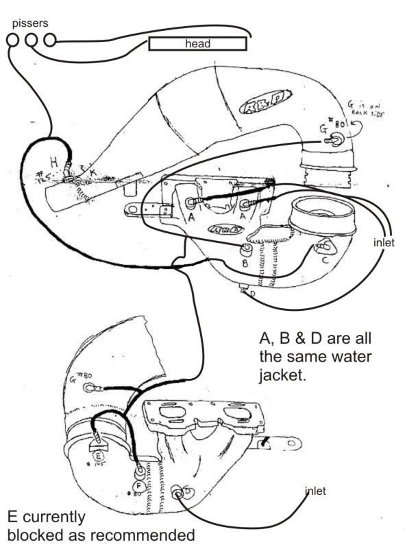

Tyckte det där såg ut som ett råttbo men rätt eller fel :roll:
lite väl mycket "pluggar" känns det som.
Verkar vara med dubbel kylning,har du det på din maskin?
Ser inte så ut då det verkar på din bild att du har ett T kors vid ingående
vatten.

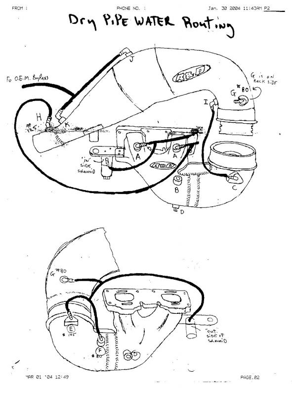

Här är iaf en bild,jämför med din pipa du som "ser" hela
och här är tråden
http://www.x-h2o.com/showthread.php?424 ... er-routing
och det verkar vara en sån pipa
Annars kolla denna tråd
http://www.x-h2o.com/showthread.php?811 ... er-routing

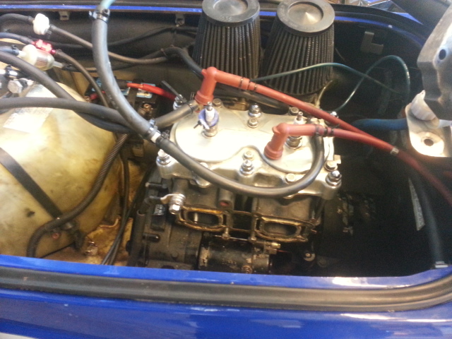

Tack Nesam för dom fina länkarna. Jag kopplade som denna bilden då den ser ut som min pipa. Det verkar fungera bra än så länge. Dock har jag problem med att den äter tändstift.

OK vad kör du för stift nu?
Hur ser dom ut,svarta,vita,bruna till färgen på
"emaljen" ?

Det problemet med att den äter stift hade jag med, provade alla olika märken och modeller av stift utan resultat men efter jag bytte till Champion har det inte varit några problem med det.
