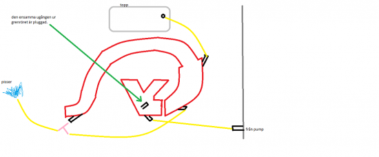

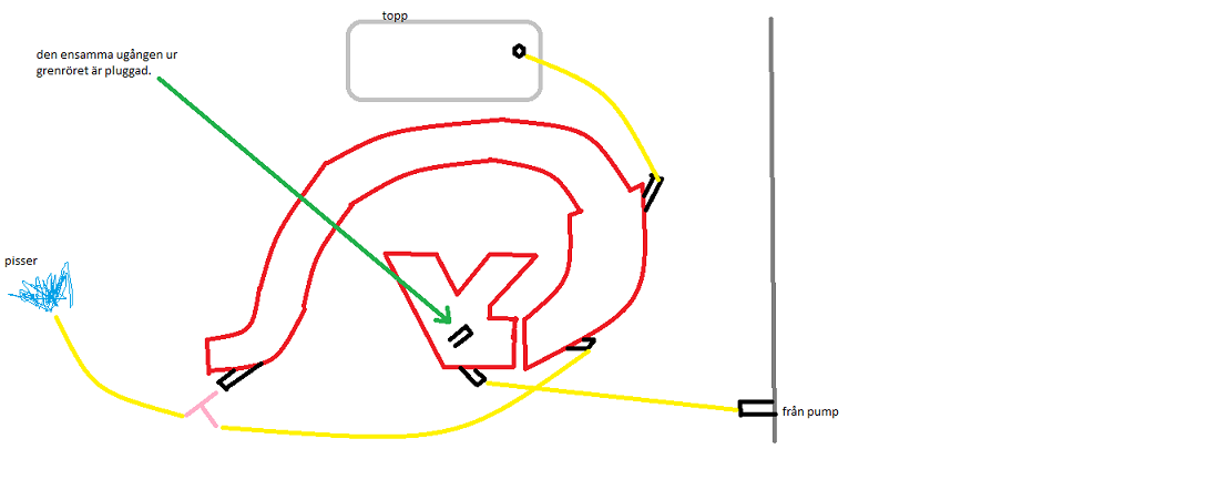

Inläggav Robert Rantavaara » 6 juli 2015, 23:28
Här har jag en liten paint skiss på hur det såg ut med orginaltopp,
Och då fungerade det.
Har forskat lite på google, men alla verkar koppla olika och har olika meningar om det. :P
med orginaltopp, endast en in/utgång
Robert Rantavaara
Inlägg: 28
