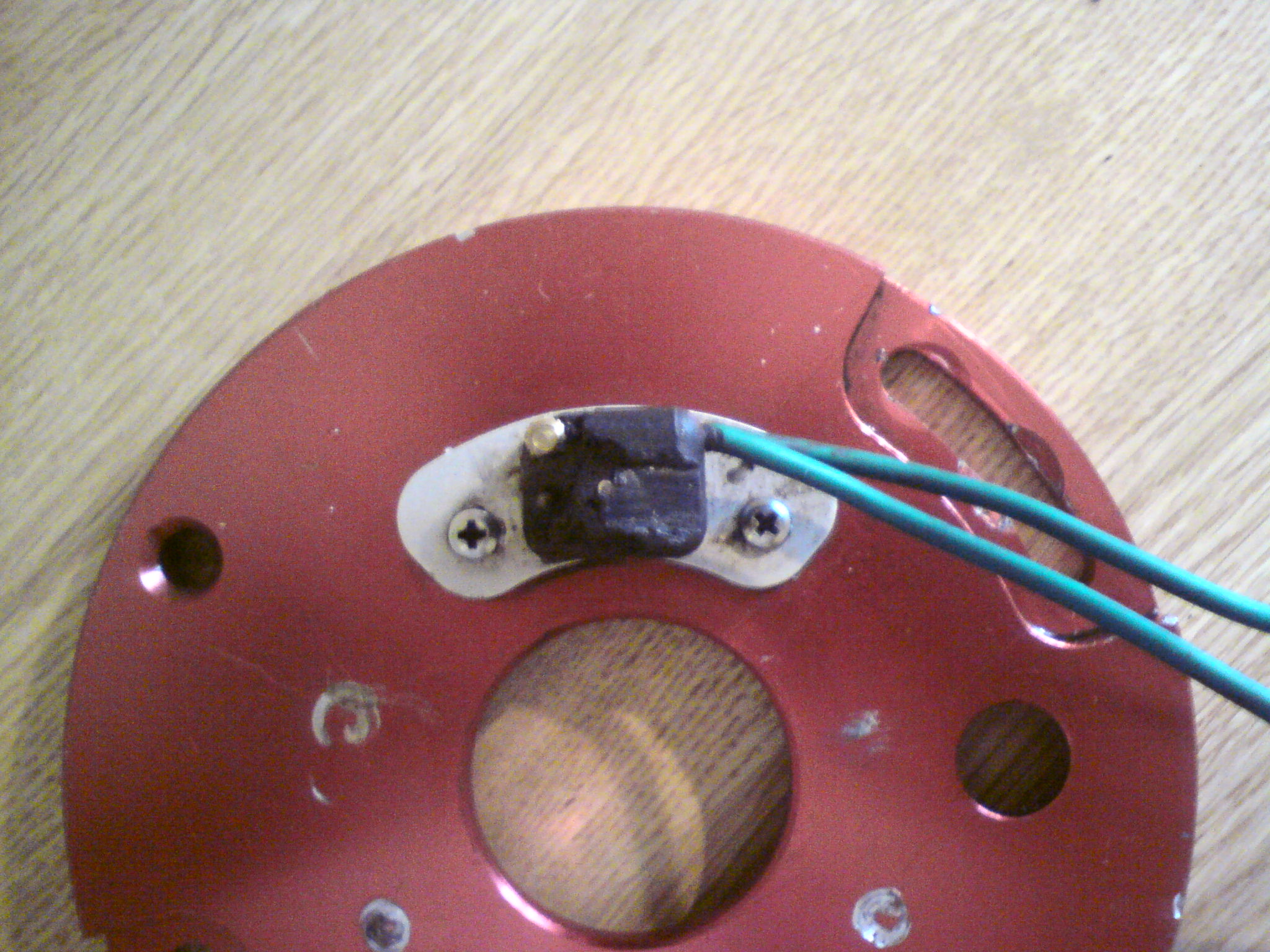

men skulle ut å åka för att se om felet var kvar. men testade starta den i garaget innan, men nu var den helt död, kollade gnistan, men den tände inte alls nu, och det har den ju gjort alltid innan, den kan tända till nån gång om jag slår ava och på tändningen flera gånger..men bara en gnista, började fundera på om det är pickupen som är dålig eller nåt, tror att det bara är en på gamla total loss, kommer ju två kablar ut från svänghjulssidan, men har då ändå för mig att det var bara en..men om du hade kunna slänga upp en bild på din spole så hade det varit sjysst, ska kolla om jag kan se nåt fel på pickupen..om jag nu får bort svänghjulet dvs..för det känns ändå som om tändspolen är felet..

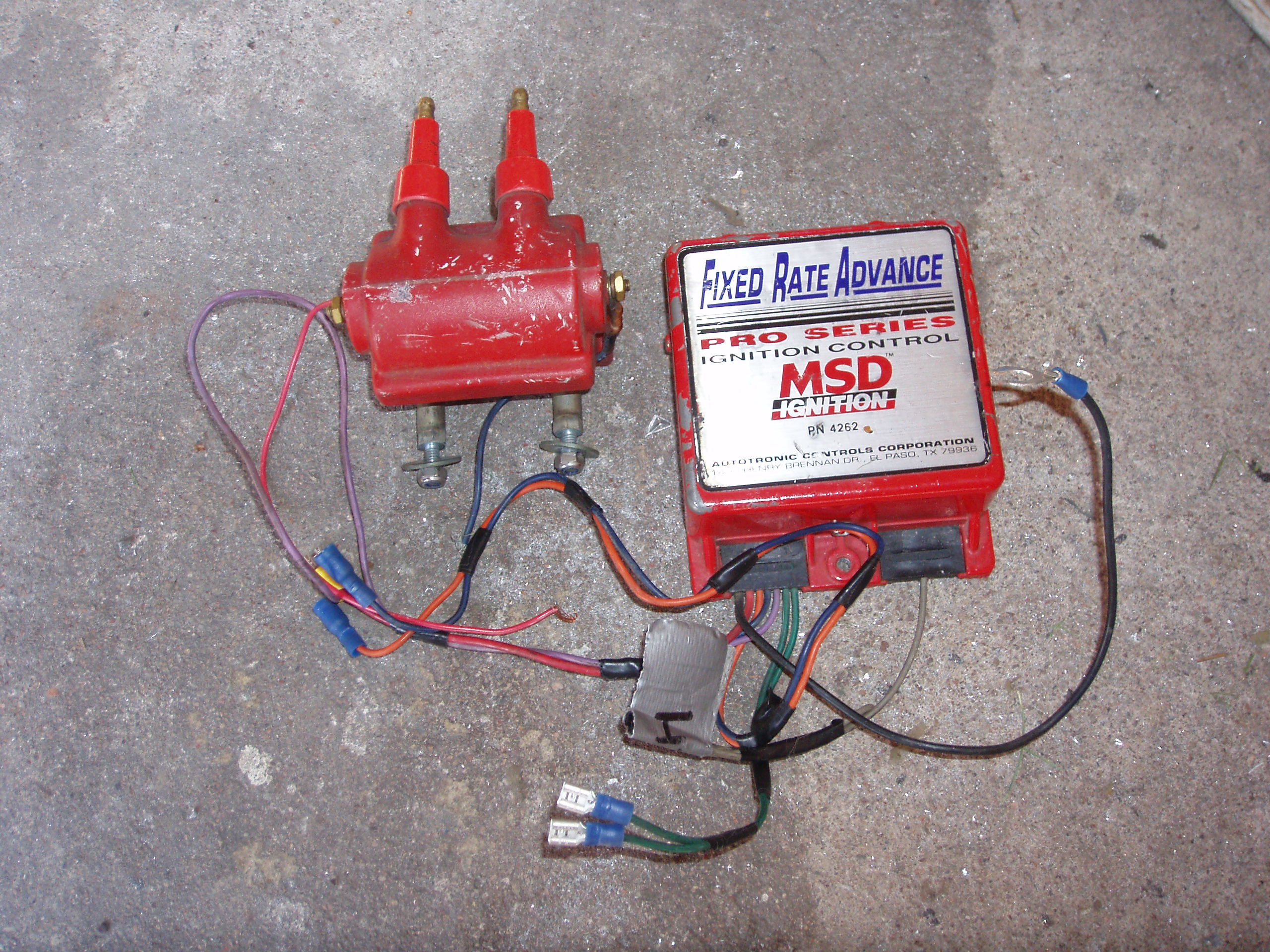

Inläggav Nesam » 18 juli 2009, 09:26
Svårt men ja du har en pick up men 2 trådar från den (det har jag Gröna tull färgen)
Har du en Diod på MSD lådan?
Vet att du kan kolla om du har kontakt med pick upen
jag vred svänghjulet för hand till dioden tändes då hade dom kontakt
och inget fel där.
Har för mej att du skulle koppla bort tändspolen under testet,ska finnas en till tråd om detta med länkar
till MSD sidan hur du går till väga.

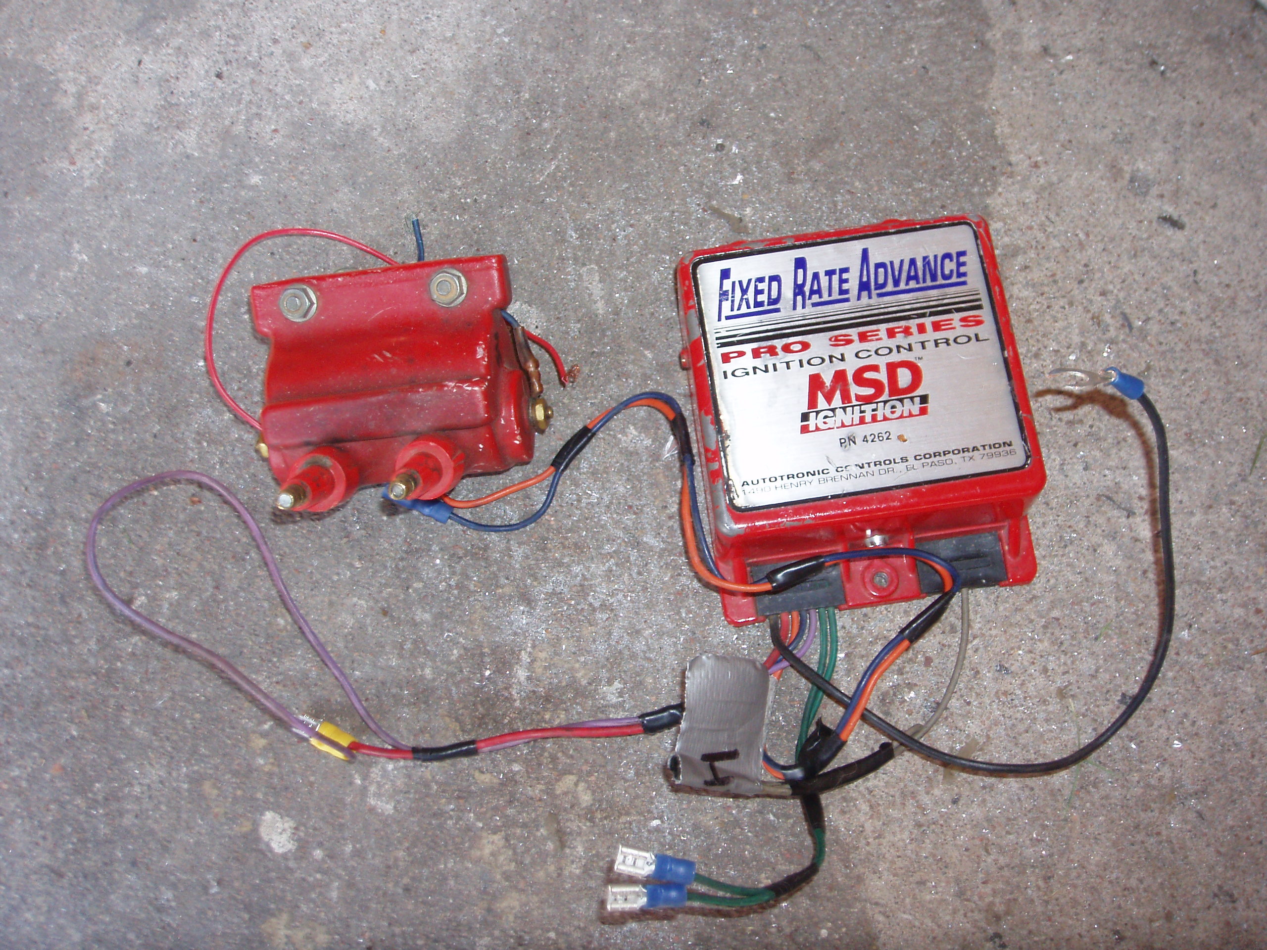

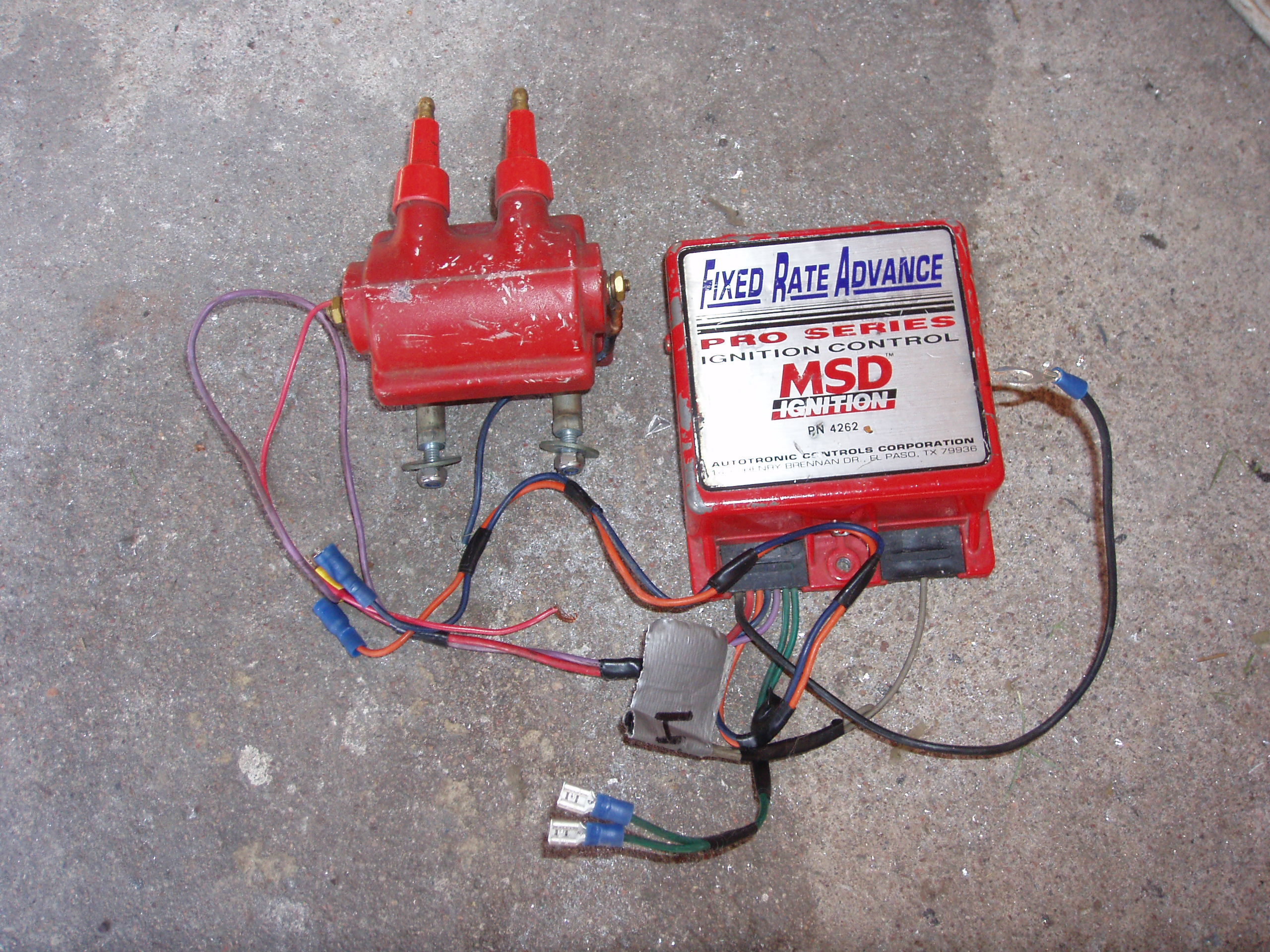

Bilderna har du här,tog med den gamla MSD:n på bilden också om nån skulle va i behov av en
så är den till salu...Obs den har inga chip utan inställningen som den är
har provkörts och funkar.
Re: Problem med total loss
Inläggav Superfly » 19 juli 2009, 17:44
Alltså hur många olika versioner finns det på total loss, min ser inte alls ut sådär varken tändspolen eller boxen, men jag har ju en programmbar box..kanske det som är skillnaden, hörde att du pratade om chip, det har ju inte jag, vad jag vet iaf..;), bara en massa switchar, ska försöka lägga upp nån bild på systemet om jag nu lyckas med det.. :roll:
Men ska testa det där som du sa, nu när du säger det har jag ju läst det nånstans, och har småkikat på lampan och undrat när det var den skulle blinka..

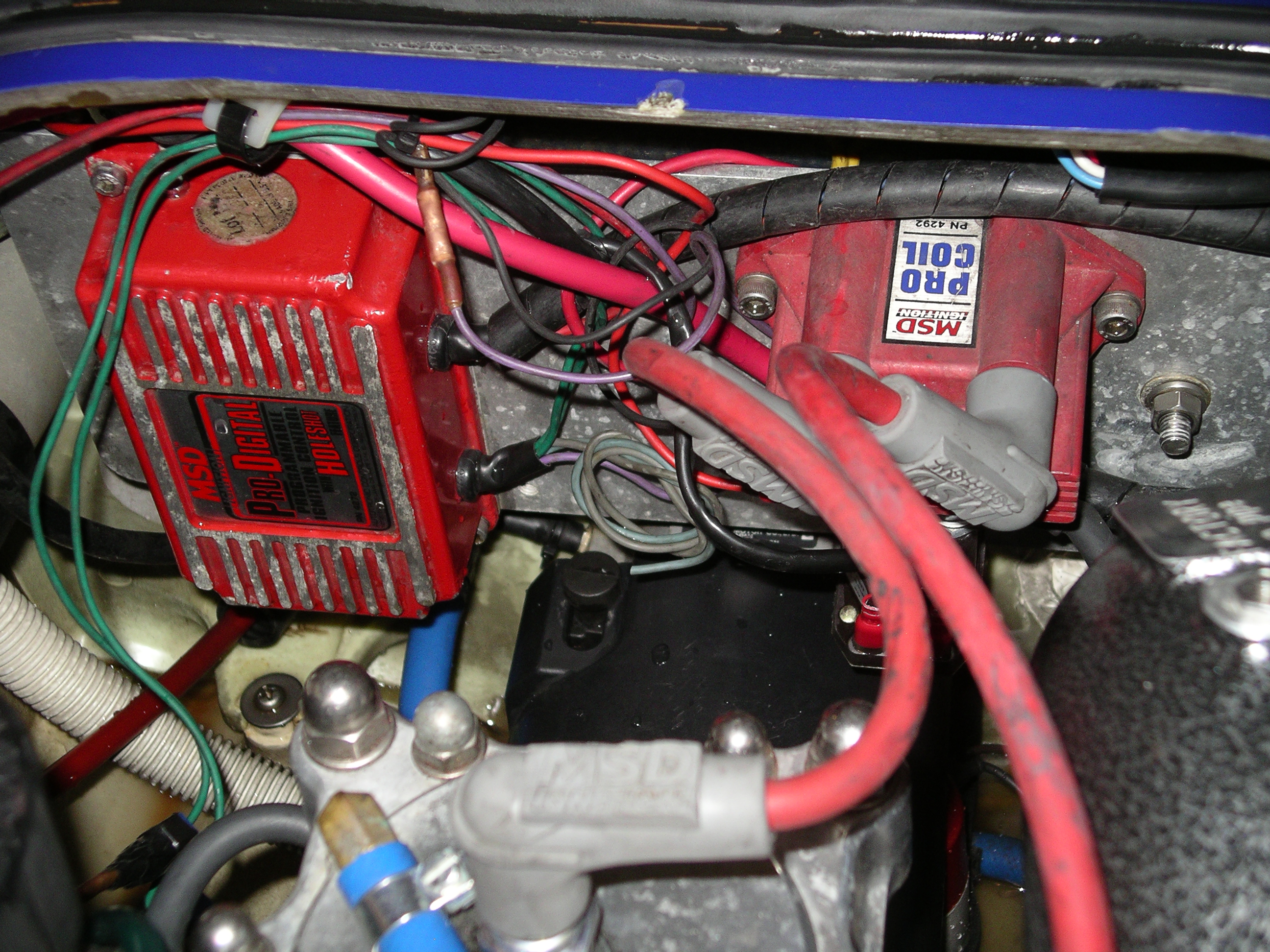

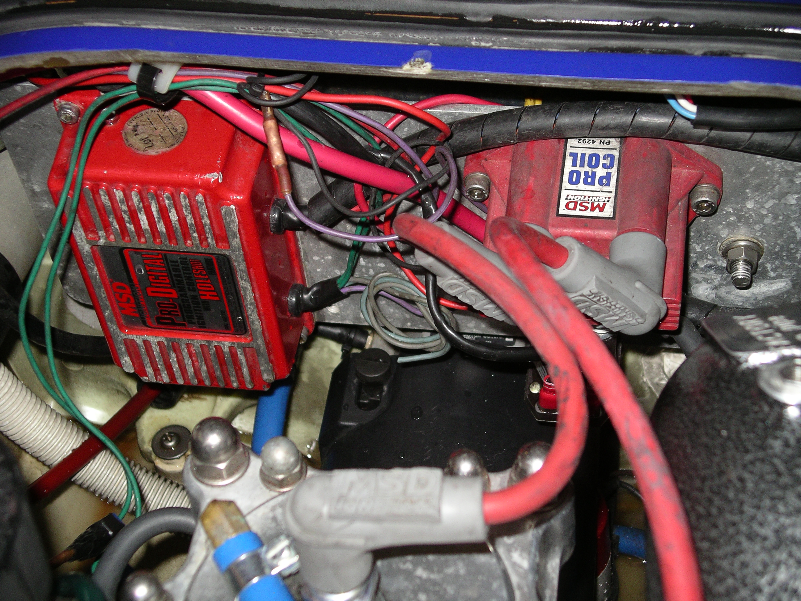

Inläggav Superfly » 19 juli 2009, 17:50

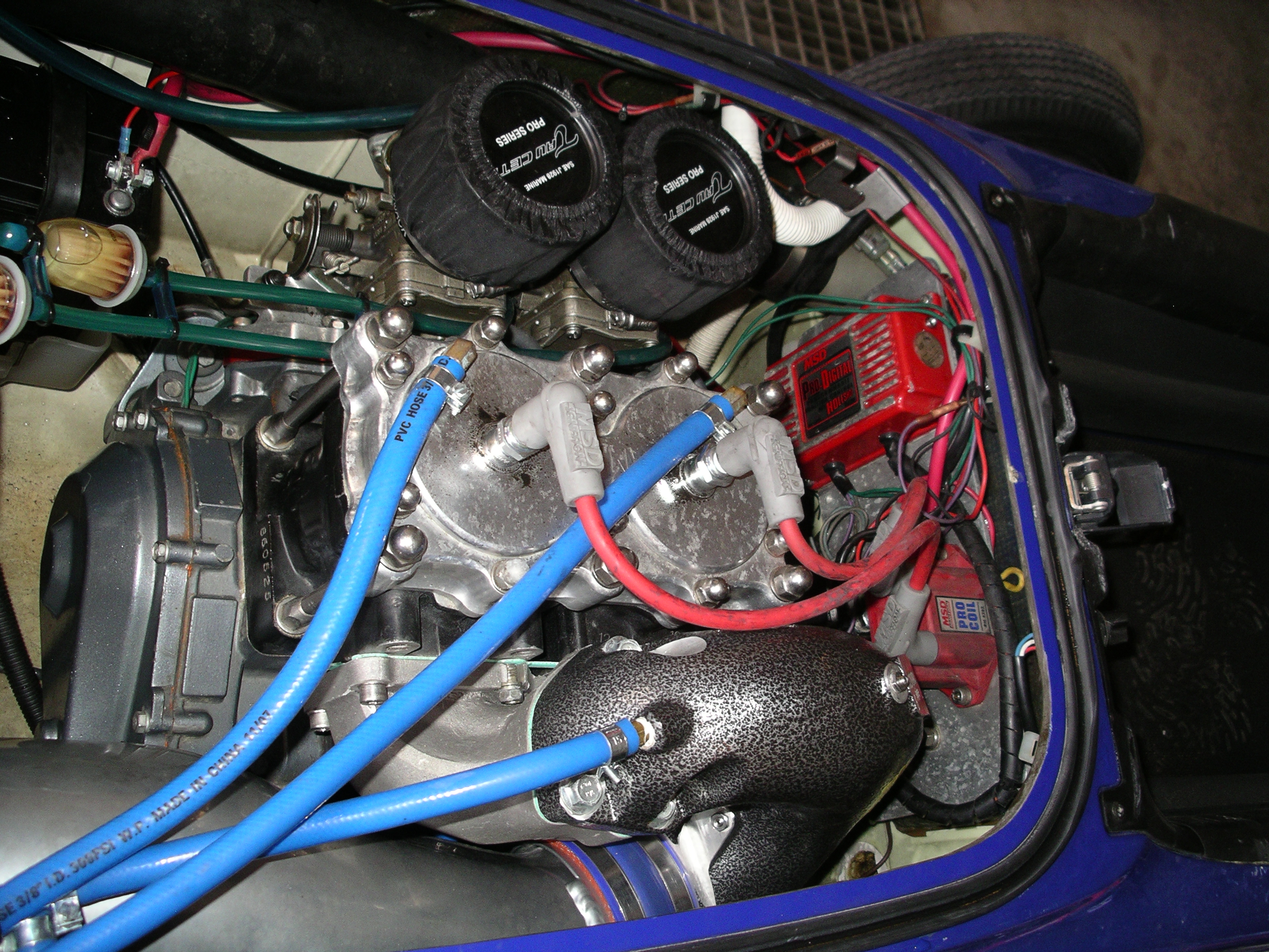

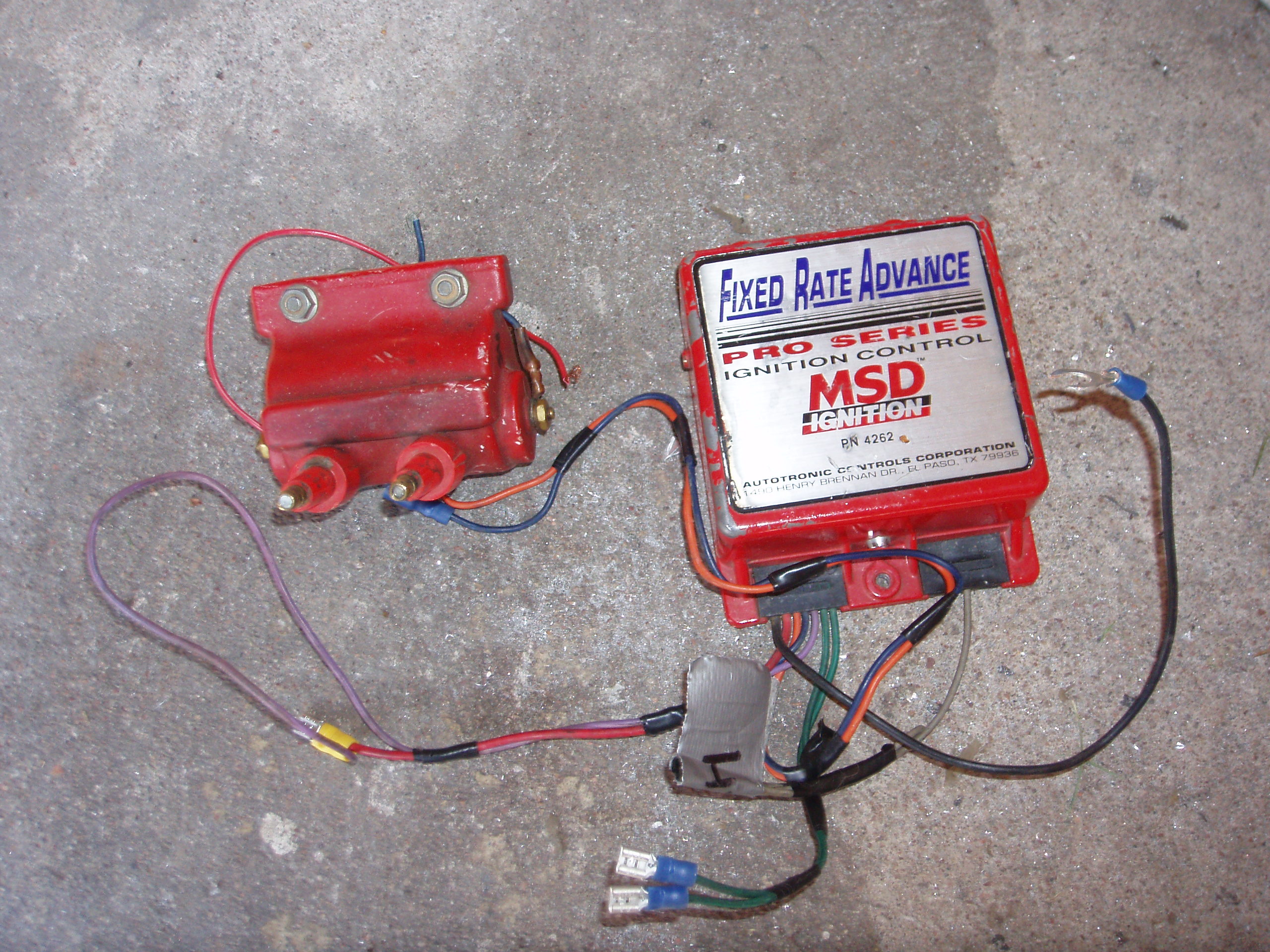

här kommer nå bilder på systemet
Inläggav Hydro » 19 juli 2009, 21:58
Ser att du har TL pro digital och det är den senaste modellen...vanligaste felen är att hjärnan(elektronik delen) lägger av.
Och knappar ställer man in tändkurvan
Har du kollat på deras hemsida, finns lite info där eller hör med förra ägaren
Inläggav Nesam » 20 juli 2009, 08:39
Ja som Hydro skriver du har den senaste verisonen,digital men har den senaste knappar?
(trodde/hoppades att man kopplade in pc:n i "det senaste" inte dessa små jvla micro brytare)
Det verkar som det finns en uppsjö,den spolen jag har på nu ser ut som din fast blå
till färgen,känns stabilt men nya modeller/versioner hela tiden :roll:
På den jag har byter man chip isf micro brytare (3st) men den på bilden har ingen inställning
utan där är kurvan som den är.
Finns en till tråd om MSD här och även länkar som är bra,bara att leta upp din modell och
börja felsöka.
Inläggav Superfly » 20 juli 2009, 11:07
det är det som är det värsta...jag har inte hittat nåt om den här modellen..det här är inte den senaste, den senaste har dubbla pickupper och separata tändspolar..okej så hjärnan brukar tjorva...det är ju så att man kan bli :evil: för mindre..;)

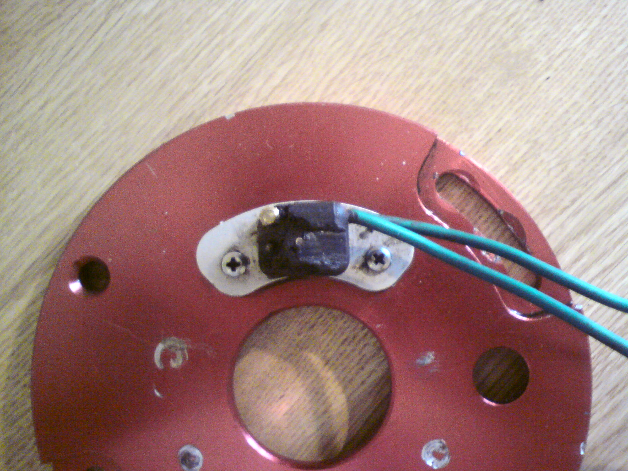

Inläggav Superfly » 21 juli 2009, 16:14
Har nu kollat om huvudenheten hade kontakt med pickupen, och det värsta var att led-lampan lyste hela tiden, snackade med bo på customski och han trodde att huvudenheten var trasig.... :evil:
kollade med länken på sidan där du nesam hade problem med msd tändningen, och det var ju det systemet jag hade..så gick efter det.
bo skulle ge mig ett pris på det nyaste systemet, eftersom jag har svänghjul och platta, så det blir ny huvudenhet tändspolarna och en till trigger, men det känns nästan som att man bara köper en enchancer och kör med orginalsystemet, faan det blir nog ändå dyrt även om jag har svänghjul å platta.. :cry:

hoppas att det är detta som är fel...ska beställa en ny pickup och testa.. :D

Inläggav Superfly » 10 maj 2010, 19:02
En liten uppdatering..Bättre sent än aldrig, Det var pickuppen som felade, så har nu startat den och den verkar gå som en klocka..riktigt rapp, var nog så länge sen jag har haft igång den så kan ha nåt med det att göra att den låter så rapp.
