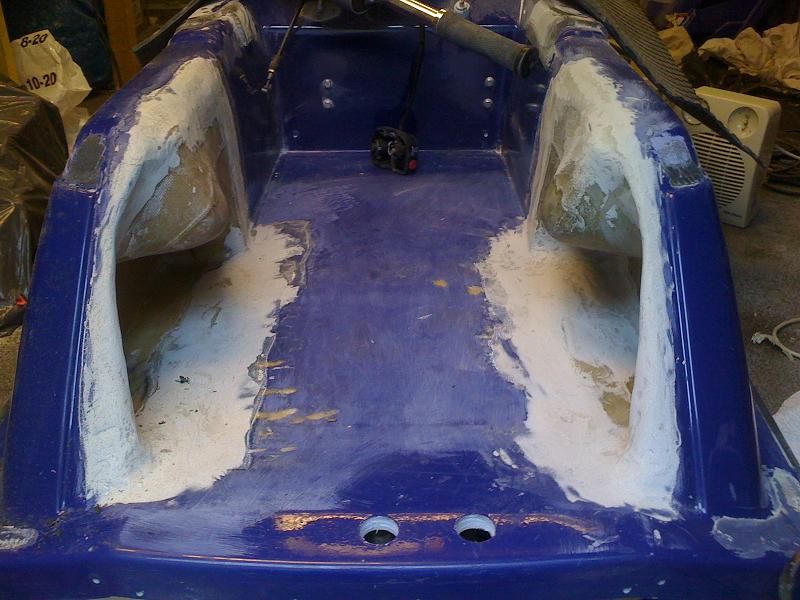

tjena! har nu fått bort den gamla mattan och allt klister :-D kladdigt som faaen.
Ska börja kapa upp för foothooldsen nästa helg tänkte jag, och där kommer genast några frågor . på.
Tänkte ta en träskiva eller nått och börja kapa upp ett litet hål som jag sen slipar tills footholdsen passar bra, sen har jag en mall.
nån som har andra förslag/tips????
Hur mycklet epoxylim ska man ha sen??
Ska man borra 2 hål sen och fylla i skum eller ska det vara flera hål.
slänger upp lite bilder sen.. /Markus

Inläggav sospikey » 30 januari 2011, 22:01
Om du tar höger hold och lägger med utsidan mot vänster sida så kan du rita av ytterkonturen. Sen gör du ett streck längre ned (mät in) och skär därefter.
Blanda epoxi och mikroballonger till "majonnäs" och smeta på, ta rejält. Se till att lägga på glasfiber runt om medans limmet är blött, det blir starkare och tätare då.
Ett stort hål (25-30 mm) räcker. Se till att skydda alla lackade ytor runt om, det går inte att få bort skumspill!!!!!!!!!!!!!!!

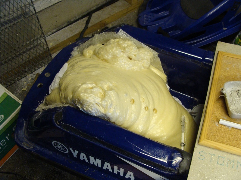

Inläggav superjet82 » 6 mars 2011, 15:48
Har limmat å popnitat efter konstens alla regler.

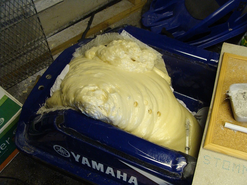

Men när jag skulle fylla upp med skum så sabbade jag allt :evil:
Har 2komponents cellplast som jag hällde i hålet jag borrat upp, slog givetvis i på tok förmycket så det svämme över ordentligt.
Men det värsta var när jag fått bort allt överflöd och ser till min fasa att holldsen har blivit uttryckta (svällt) går knappt å få in foten längre. vad ska jag göra??? är det bara å köpa nya eller går det å fixa på nått annat sätt.
Limningen höll iaf tätt :mrgreen:
Och hur tusan ska jag få bort dom utan att kapa upp hela sidan.

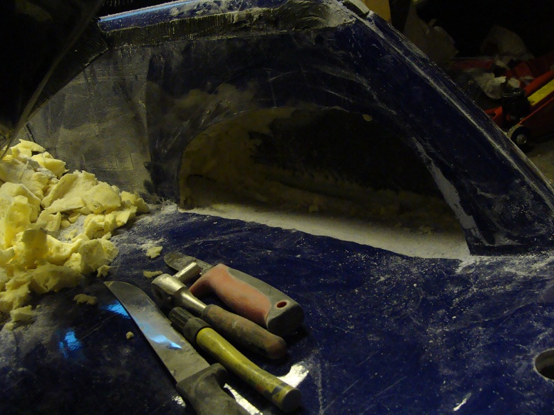

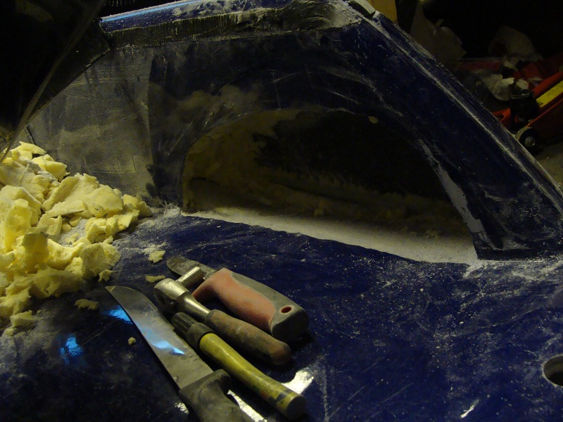

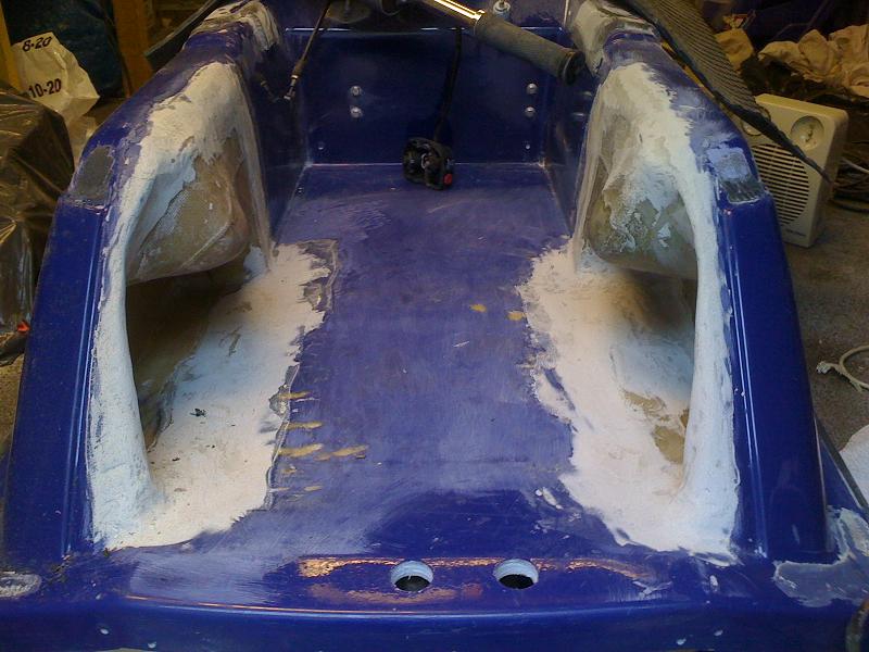

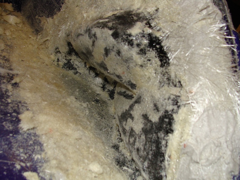

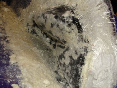

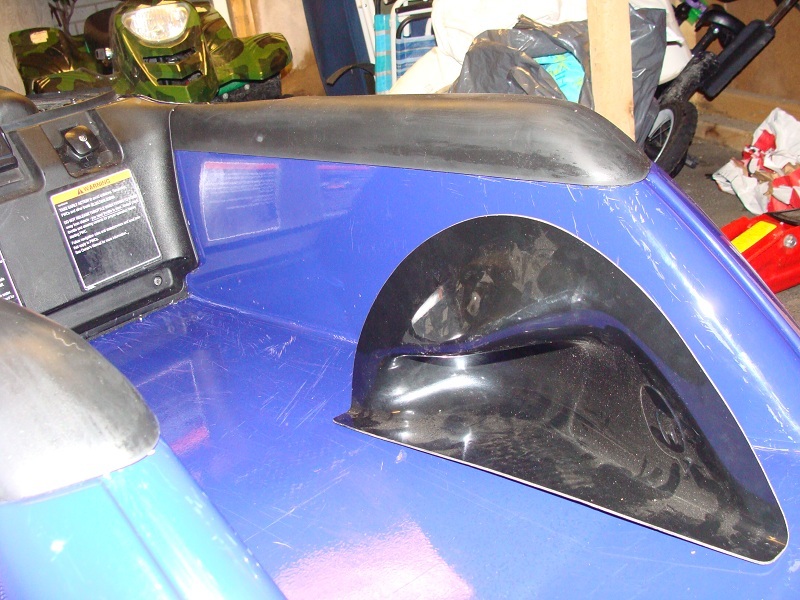

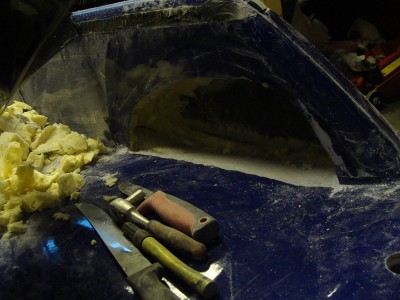

Inläggav superjet82 » 6 mars 2011, 17:40
lite bilder på shcabraket.
Lär försvara mig lite med skumningen, vet att den sväller som fan men den rann ner jävligt fort i hålen. 8
allt skum som syns är det som rann ur holddsen när det börja svälla
slut resultat, förjävla bra om man har tok platta fötter och storlek barn.
när helvetet börja, svällde som faaaaen, men inte allt för svårt att få bort
innan helvetet börja
klister å matta borta

Inläggav Nesam » 7 mars 2011, 18:33
Oj då :shock: såg ju inte så bra ut det där.
Höll fotholdsen,är det inte ATP:s plast modell?
Att dom inte sprack är ett under det gjorde mina
dock inte under dessa omständigheter :lol:
Skulle nog tro att dom är förbrukade,oavsett så måste
du ta upp hålet igen och jag skulle kapa i holdsen jäms med
kanten du kapade upp och se till att inte hålet bli för stort om
du ska i med nya :roll:
Sen bör det gå att grovslipa ytan plan igen och ta bort det du limmat dit
så du får det bra inför nästa montering.

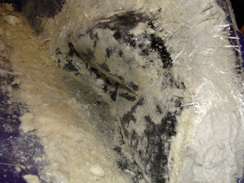

Använde du matta eller väv när du smackade på glasfibern? Ser ut som matta, INGE bra! Skaffa väv!

Inläggav superjet82 » 12 mars 2011, 17:55
givetvis hade jag matta när jag skulle ha väv också, men men nu är allt borta.
Holdsen var inte speciellt slagtåliga längre, sprack bara man knacka lite på dom typ.
Fick slipa ner all epoxi och jag hade tagit till ordentligt så det tog en stund.

Inläggav sospikey » 12 mars 2011, 20:09
Enbart 2-komponentsskum ska användas!!! Hellre 3-4 små satser är en stor. Detta använder jag:
http://www.kinn.com/es/product/product. ... &visible=2
Ska vara 30-40 grader varmt när du häller...
Slipa bort ALL lack innan du plastar nästa gång. Typ 60 eller 80 papper. Torka rent med aceton.

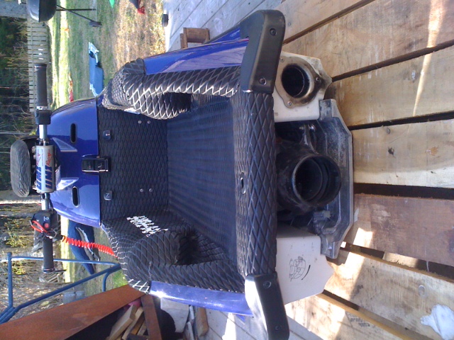

Re: matt byte, footholds m.m

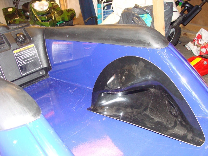

Inläggav superjet82 » 19 april 2011, 18:19
nu sitter holldsen på plats äntligen, varit dåligt med tid på sistonde.
Tänkte jag skulle turfa till helgen men den där gummi (listen) högst upp på sidorna vägrar försvinna.
Är det nödvändigt att ta bort den helt??? och hur får man bort den på bästa sätt.
Acetonen hjälpte inte alls.
fler tips på turfing å grejjer mottages tacksamt

Inläggav tompa » 19 april 2011, 18:38
Tja snyggt jobbat :-D
Använd typ en spackel spade, fast en mindre variant så att du kan skrapa bort den. Eller så offrar du några slipp papper och slipar bort skiten. Jag undrar om inte jag använde T-röd när jag slet bort turfen på min. Fast den lossnar inte den blir som mest geggig av den har jag för mig. Ett rent helvete är det i alla fall :-D
Se till att du har nån som hjälper dig när du lägger nya mattan, det blir så mycket enklare med 4 händer.

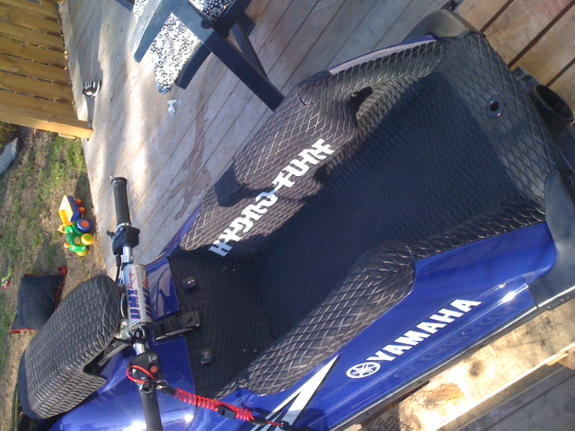

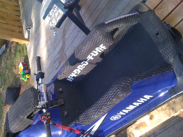

Inläggav superjet82 » 22 april 2011, 18:32

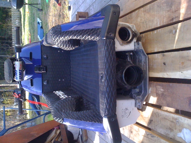

hello! turfade ena sidan idag, vart ok eller lite under ok men dugligt.
Kör med färdigskuren matta och lägger i footholdsen i efterhand.
Största problemet med den färdigskurna mattan var bokstäverna som vred sig snett, jävla krångel vart det.
Fick nån bubbla (luftrum) eller vad man ska kalla det, hoppas det inte gör nått..
Får bli resten i morrn, sen kanske premiär tur, braaaaap.
var ut å körde andra sidan plus underpad på ståbrunnen, vart super. det börjar ta sig med turfingen. :mrgreen:
superjet82
Inlägg: 27
Blev medlem: 4 juli 2010, 19:44
Inläggav sospikey » 22 april 2011, 19:19
Tejpa fast bokstäverna innan du limmar så kanske det blir lite lättare.
Inläggav superjet82 » 22 april 2011, 20:12
sospikey skrev:Tejpa fast bokstäverna innan du limmar så kanske det blir lite lättare.
Gjorde det men det vart för mycket vrida på första sidan, andra sidan vart dock kanon.
superjet82
Inlägg: 27
Inläggav superjet82 » 24 april 2011, 19:19
and done.
Blev bra tillslut, imorrn blir det premiär tur i kalla värnen.
superjet82
Inlägg: 27
Inläggav sospikey » 24 april 2011, 20:00
Det blev ju bra till slut. Kör så det ryker nu!

Inläggav Pokertok » 25 april 2011, 18:05
vart ju bra de där! :)
satsar på primär nu på valborgs dagen om vädret är med mig.
Är de styrskydd från customski du har?
Hur fäste du styrskyddet i bomen? man ska väl fästa med 2 skruvar så den inte slår upp och bryter om man dyker. vad använde du för skruvar?
Pokertok
Inlägg: 91
Inläggav JIIG » 25 april 2011, 18:31
Snyggt jobbat!!!
Inläggav superjet82 » 26 april 2011, 19:05
Pokertok skrev:vart ju bra de där! :)
premiär igår, var inte så kallt som jag hade väntat mig, 10grader i vattnet 14 i luften
Men man höll hårt i jetskin jag var inte sugen på simtur :mrgreen:
nu fatta jag vad du menade med styrskydd, tror jag. Hela styret var i ett paket tillsammans med stången som skyddet sitter på,

sospikey skrev:Enbart 2-komponentsskum ska användas!!! Hellre 3-4 små satser är en stor. Detta använder jag:
Rekomenderar inte denna produkt till ATP´s plast footholds! eftersom dom är mjuka så fick jag utbuktningar på bägge footholdsen när skummet svällde! köp glasfiber footholds!!!
alokin79
Inlägg: 26
Blev medlem: 7 juni 2011, 02:30
Inläggav Customski » 13 juni 2011, 19:14
Vi har haft samme problem med ATP footholds derfor sælger vi dem ikke mere.
Vi har derfor fået vores helt egne footholds fremstillet glasfiber.
