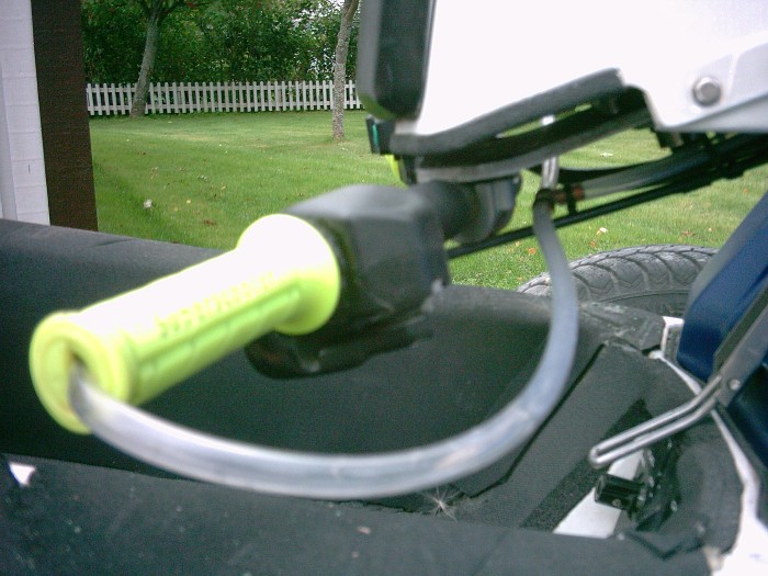

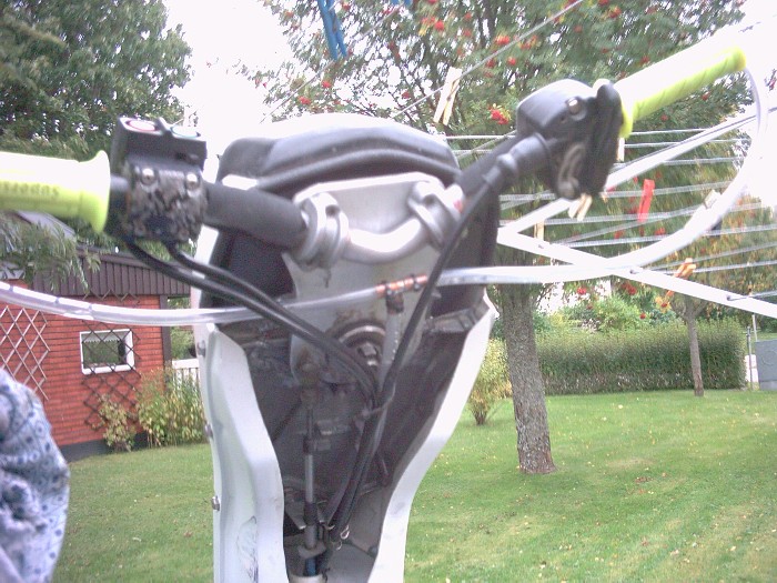

Lite info hur man enkelt får det lite varmt och gott om händerna mm
kan vara skönt som fn vår/höst men bör kopplas bort på sommaren.
Principen är att man drar en slang från motorns kylkanals utlopp
(tror jag kopplade bort "utloppet" och monterade dit denna slang)
via bommen upp till styret.
Där fästs en T koppling och två stumpar slang som leder ut vattnet till handtagen.
Man kan göra på många sätt men på det ena fästs slangstumparna i styrändarna
och små hål klipps på slangen där man vill ha ut vattnet.
Det andra är att man helt enkelt låter slangarna mynna ut direkt i början av hantagen och stripas
fast där.
Tilläggas kan att den inte är lika effektiv som dom med större motorer men fullt funktionell.
