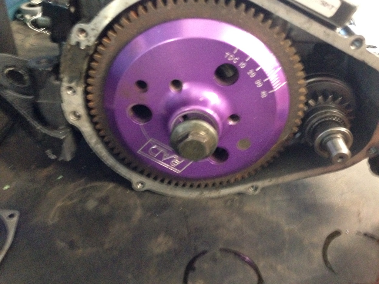

Tjena, har införskaffat mig en ny motor och behöver ställa in tändingen. Jag har laddat ner Msd's manual och läst igenom den. Men då jag inte känner mig 100% säker på det och gärna får det riktigt bra av någon kunnig person direkt, så undrar jag nu om någon kan tipsa mig vart eller till vem jag kan vända mig för att få den riktigt bra inställd :?? :-D
Mvh Marcus

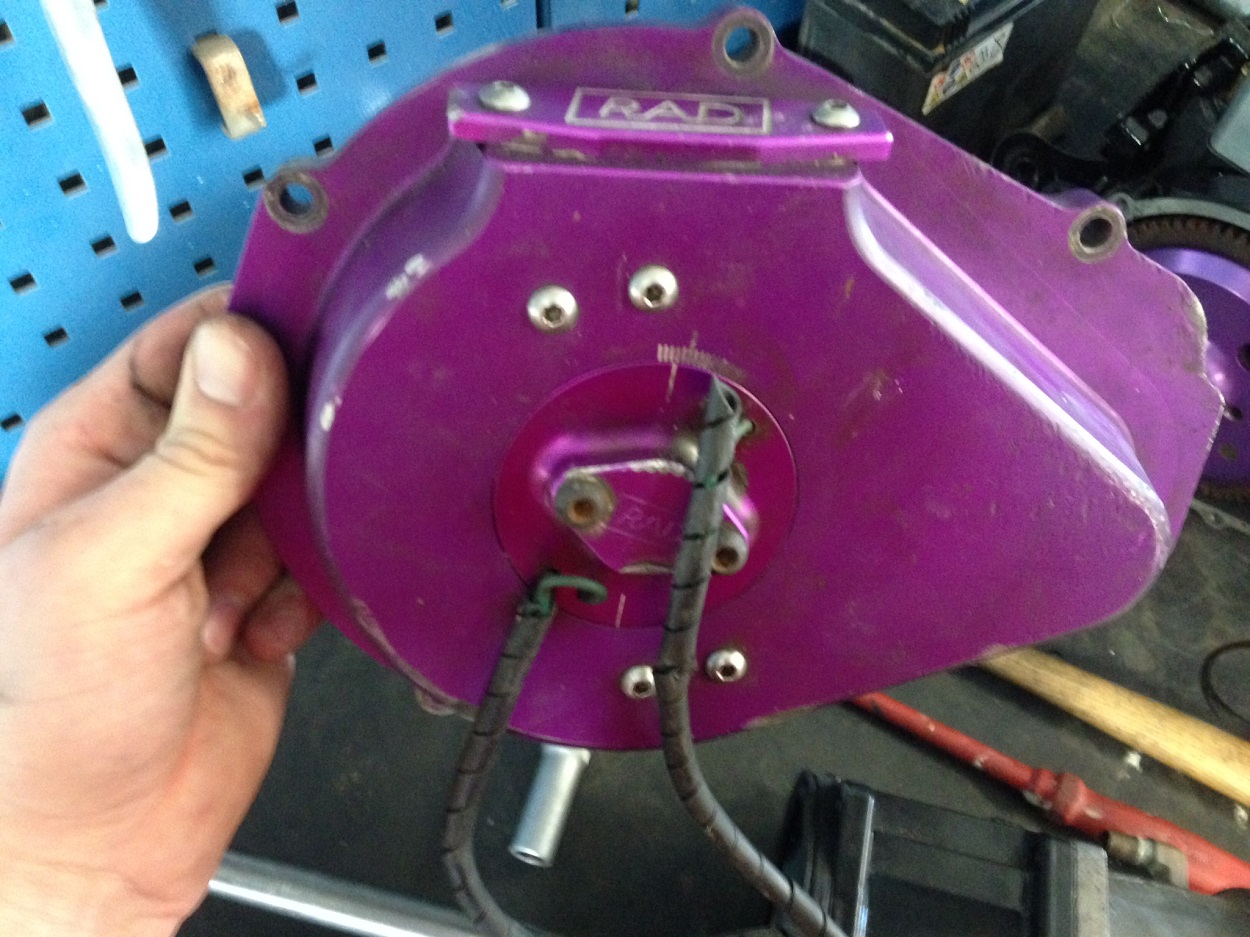

Har ett RAD svänghjul och kåpa. Vad jag förstått ska man kunna ställa in den utan att ta bort kåpan? kanske är ute och cyklar!
Som sagt, tips på någon erfaren snubbe/företag som kan sin grej vore inte helt fel :??

Har bara hållit på med vanlig MSD total loss för ett X anta år sedan :??
men vad jag ser av bilderna har du pick uppen i kåpan och borde således "bara"
se till att du har TDC inställt rätt sen ska du kunna justera på kåpan/pick up läget
genom att vrida i lägena/graderna.
Har du nån diod som tänds på själva tändningen när den är i "rätt läge"?
och syns att du har kontakt?
Vet att på min var det ganska kinkigt avståndet så givarna i svänghjulet
fick kontakt med pick uppen också

Nesam skrev:Har bara hållit på med vanlig MSD total loss för ett X anta år sedan :??
Jo precis så jag förstått det, diod finns på msd boxen.
Han jag köpte min nya motor av sa att jag skulle ställa förtändningen på 28 grader och sedan fick jag en bild på hur hans switchar stog bak på boxen, då vi i princip kör samma setup.
Så man har ju fått en del hjälp, men den kan ju säkert bli bättre inställd endå :)

Har nu ställt in tändningen och motorn startar..
Har en fråga kvar! Tänkte kolla tändningen med stroboskop för att checka av att den verkligen står rätt.
Jag har ställt in förtändningen på 28grader och min fråga är vid vilket varvtal ska den visa 28 grader?
För den ändras beroende på varvtal..
