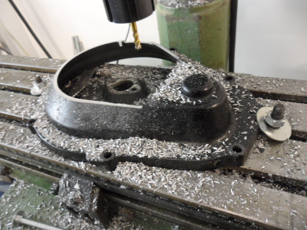

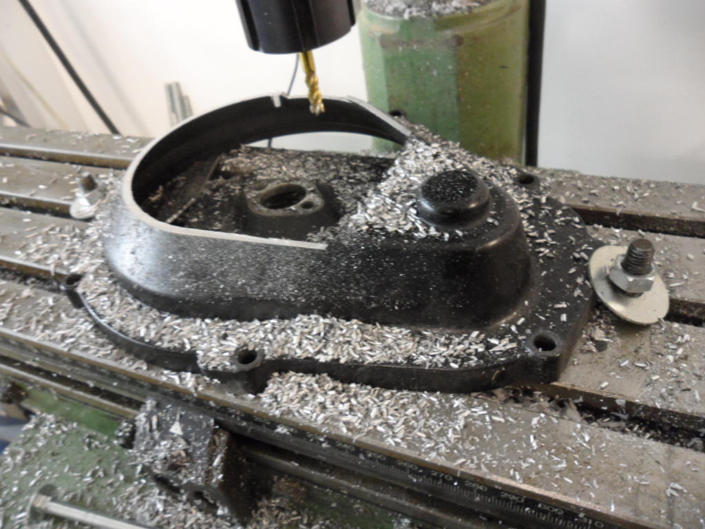

Inläggav Nesam » 19 december 2013, 20:25
Har sett någon som liknade denna,jag fräste
av toppen på en original så man ska kunna kolla
tändningen.
Re: Öppen svänghjulskåpa
Inläggav Lelleflow » 15 april 2014, 11:03
Jag tror du måste ta bort mer för att komma åt och se ordentligt. Jag kapade bort allt som inte behövdes för att hålla bendixen på plats.
Inläggav Nesam » 15 april 2014, 18:01
Ja har tagit bort mer men det räckte inte heller för att se bra/lätt
så en tur till blir det och då ryker det mesta :twisted:

Inläggav Rudan » 17 april 2014, 10:59
Hur hade du tänkt göra sen då?
Plexiglas över eller?

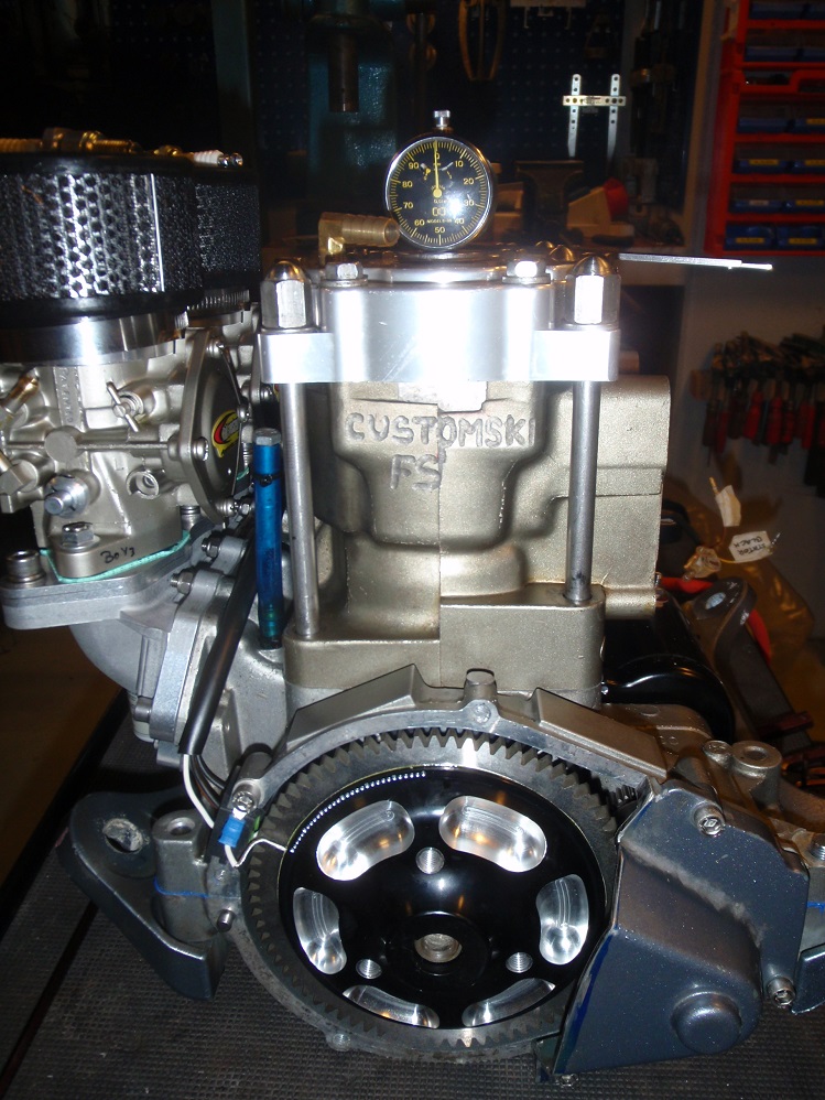

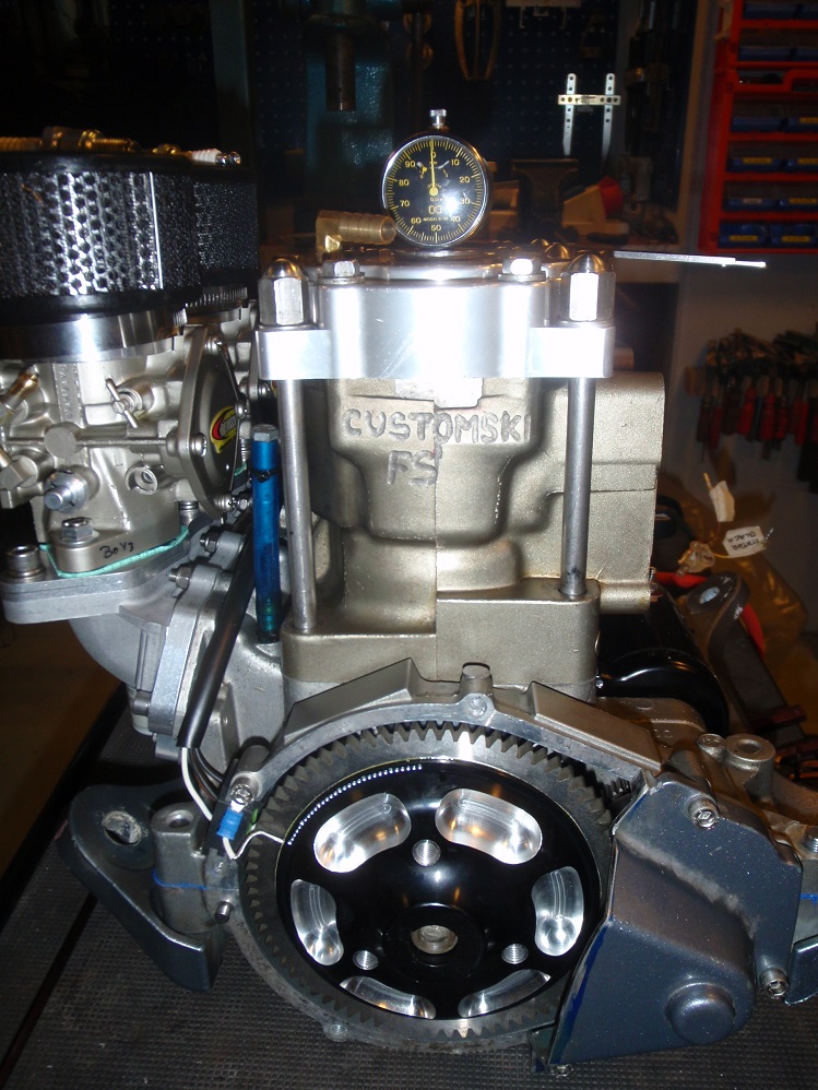

Inläggav Nesam » 19 april 2014, 21:30
Ok nja har inte den dragningen precis,styling är inte min grej :lol:
Egentligen skulle man bara behöva "triangeln" som håller bendix
smidigare att montera och se hur allt funkar med mindre material.
Tändningen är ställd efter atp:s instruktion för epicen,minns inte
om det var noll (var ett par år sedan) men det är alltid bra att kunna
kolla upp så att det lirar

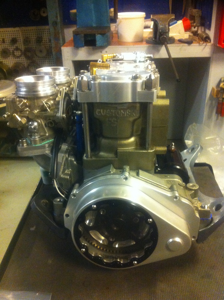

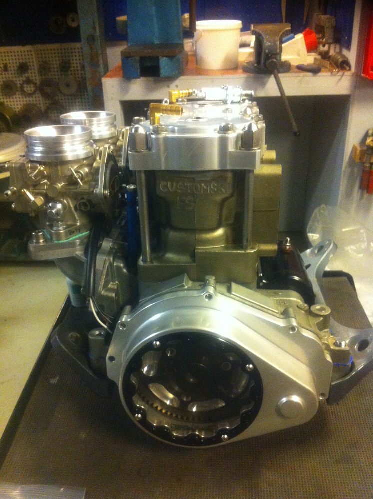

Inläggav Lelleflow » 20 april 2014, 22:43
Det här är ATP:s öppna kåpa.
Som ni ser fyller den ingen annan funktion än "bling bling".
Så gjorde jag med min kåpa för att kolla tändning. Den är lite uppdaterad efter fotot tillfället, kapade lite till så svänghjulet går att lossa utan demontage.
