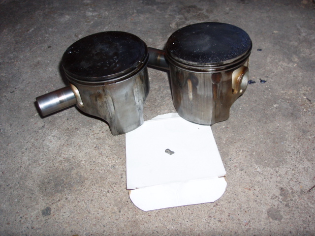

Inläggav Nesam » 12 juli 2010, 20:55
Japp här ser man anledning och verkan..... :evil:
En sten hade letat sig in och täppt till i 90 graders
kröken in i grenröret så maskinen fick inget kylvatten :shock:
Så klart såg man det för sent och då blir det så här :mad:
Fn ja brukar kolla strålen då och då men......
Ps:Ni som har original tändning på Superjet har givare som stryper motorn
om den går för varm.
De är stenjveln som ligger på papperet :twisted:
Det sjuka var att vi inte var i närheten av nån strand eller grunt vatten men
så kan det gå men cylindern klarade sig otroligt nog ;)

fått ihop den igen eller??

jo nu går den klockrent. skulle ha provat å byta impellerhus bara, är nog lite för mycket spel mellan impellern å huset. är det nå du ligger på?
