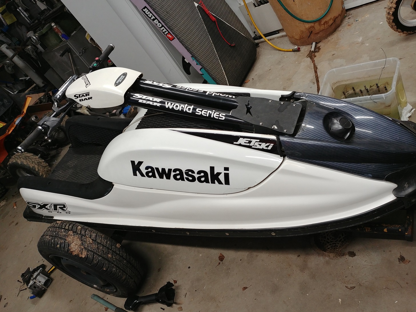

Då jag skaffade mig ett vinterprojekt igen och denna gång en Kawasaki Sx-r 800 som
tagit in vatten i motorn som hade fått stå där ett tag och oxiderat sönder lite prylar.
Givetvis blir det fler än man hade väntat sig och vatten speciellt saltvatten äter
upp det mesta.Som tur var hade blocket ändå klarat sig oväntat bra, har haft fall
med jetski motorer där aluminiumet vart helt upplöst och sprött dvs bara att slänga
Den var i delar redan och iom att jag till 95% bara mekat div Superjet och äldre Kawa så kändes det lite kul.
Utrustningsmässigt var den bra donad i motorn med Factory B pipa,ADA topp,TBM spacers etc

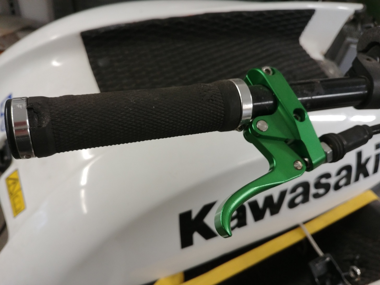

Skrovet hade annan Starbar bom,styrning mm dock en original fingergas så den blev att byta samt
några mindre skador på huven ska kollas över men i bra allmänt skick.

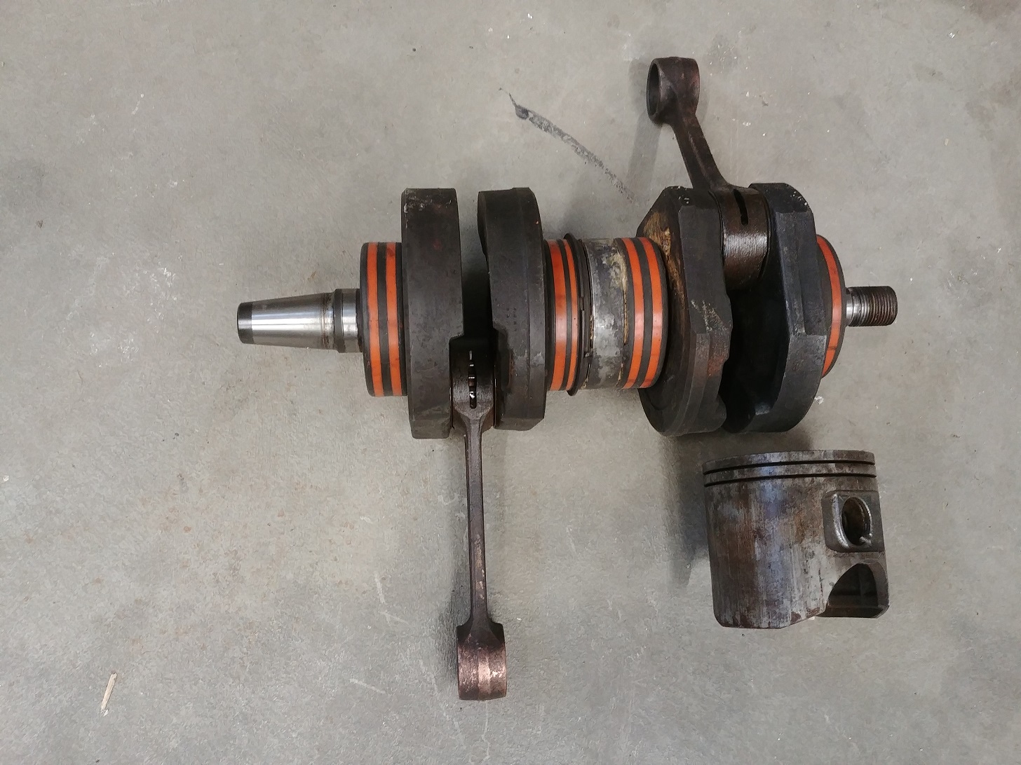

Veven och kolvar var utom all räddning så det fick lov att bli nya prylar.
Vevparti blev en Hotrod samt helt ny packningssats till hela motorn.

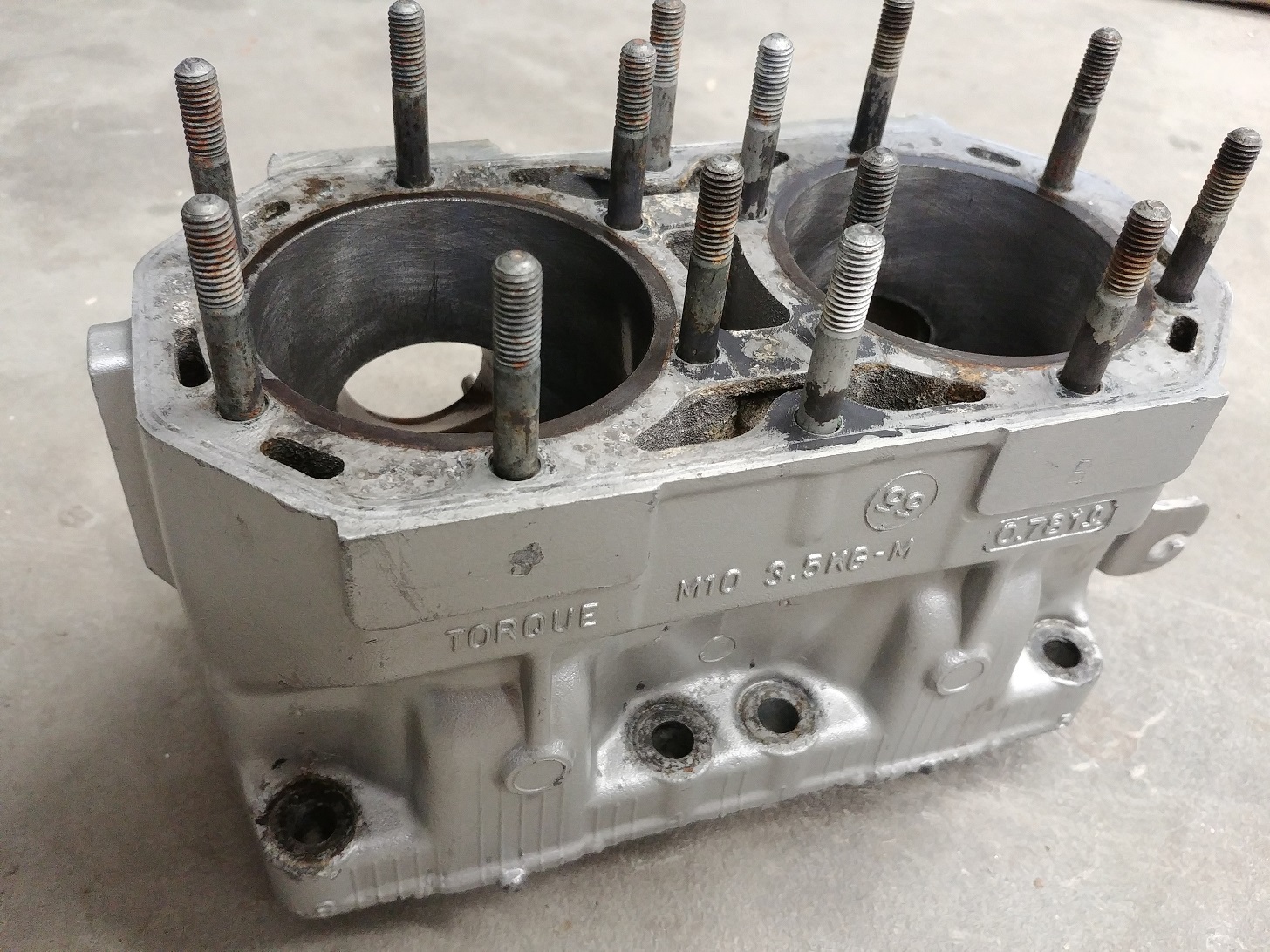

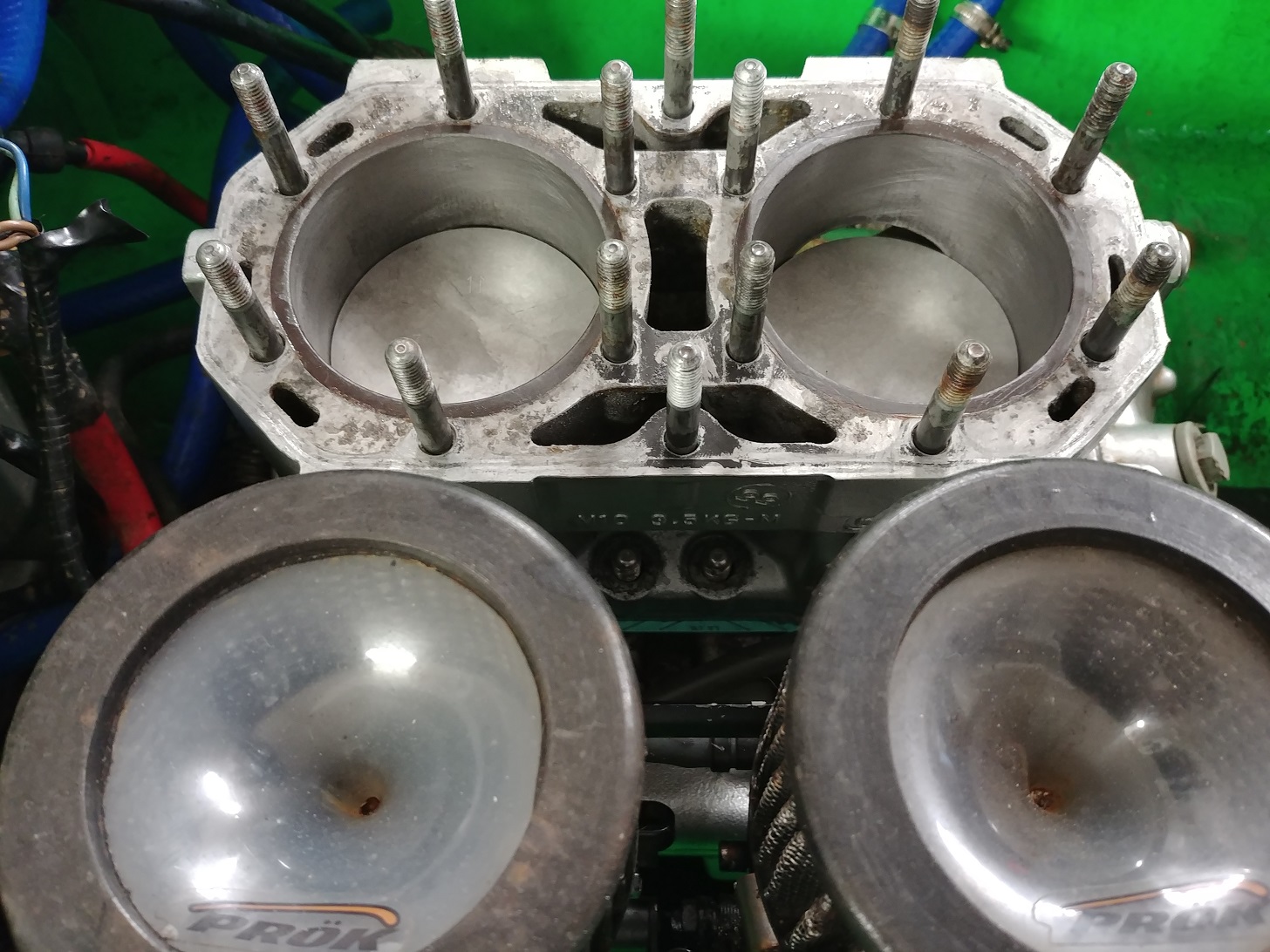

Även cylindern hade tagit mer stryk än väntat med ytrost på fodren etc och på bild
är den rengjord samt borrad/honad för en fin yta

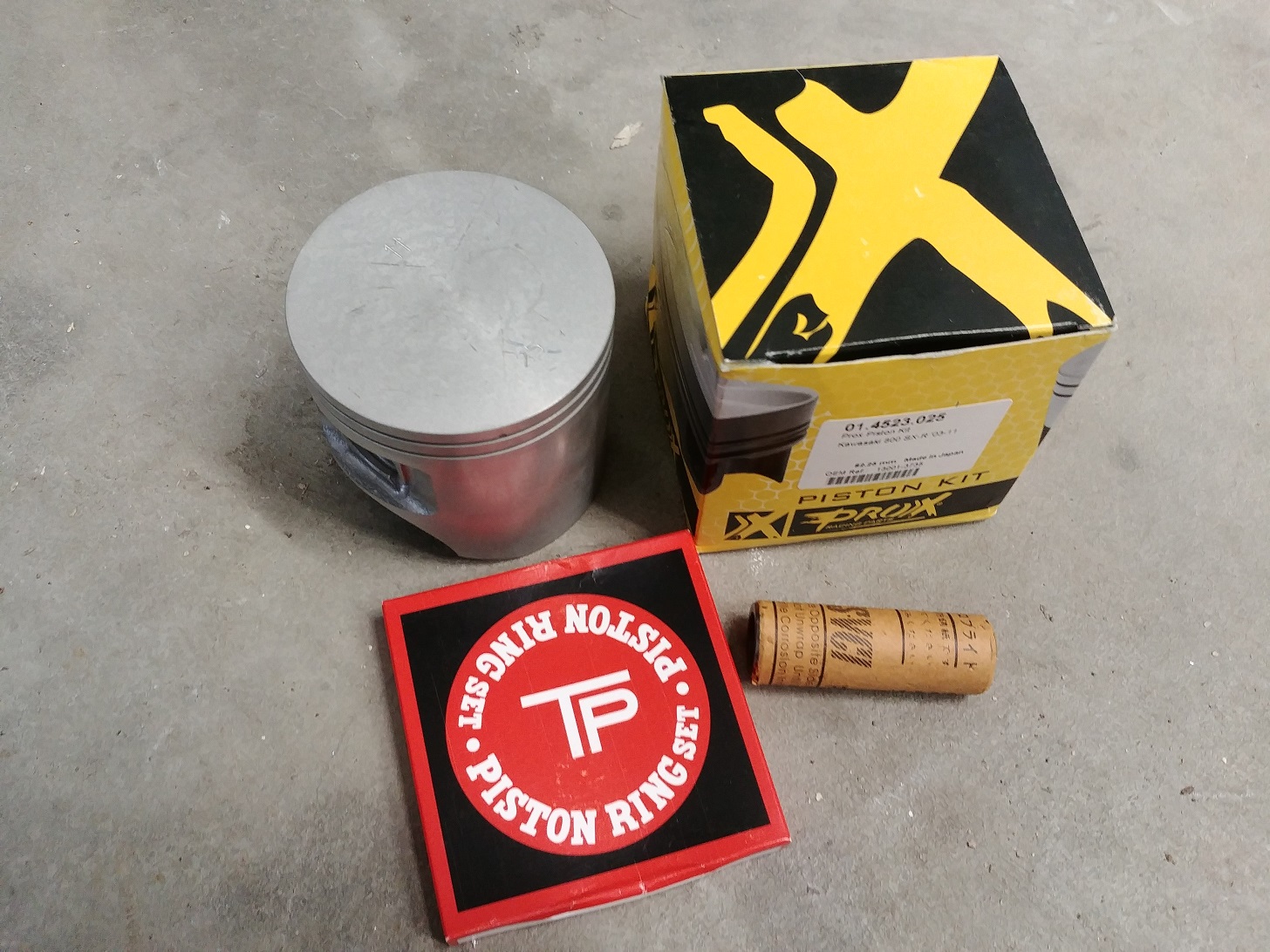

Fick bli att borra den +0,25 och nya Pro X kolvar.

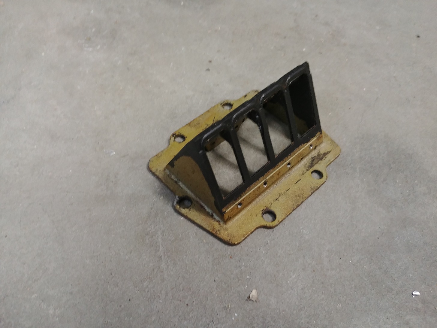

Även reedkorgarna hade tagit stryk och var upplösta så gummit och reedsen tagit skada.
Det blev bara att fixa hem andra korgar och nya Boysen reeds.

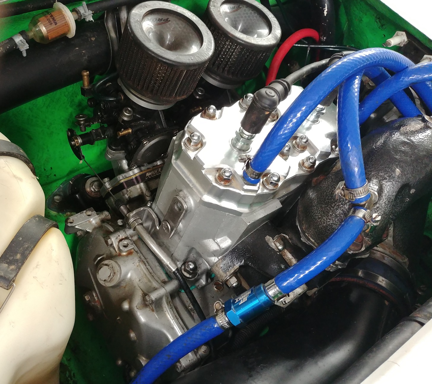

Nya veven isatt och motorn monterad i skrovet

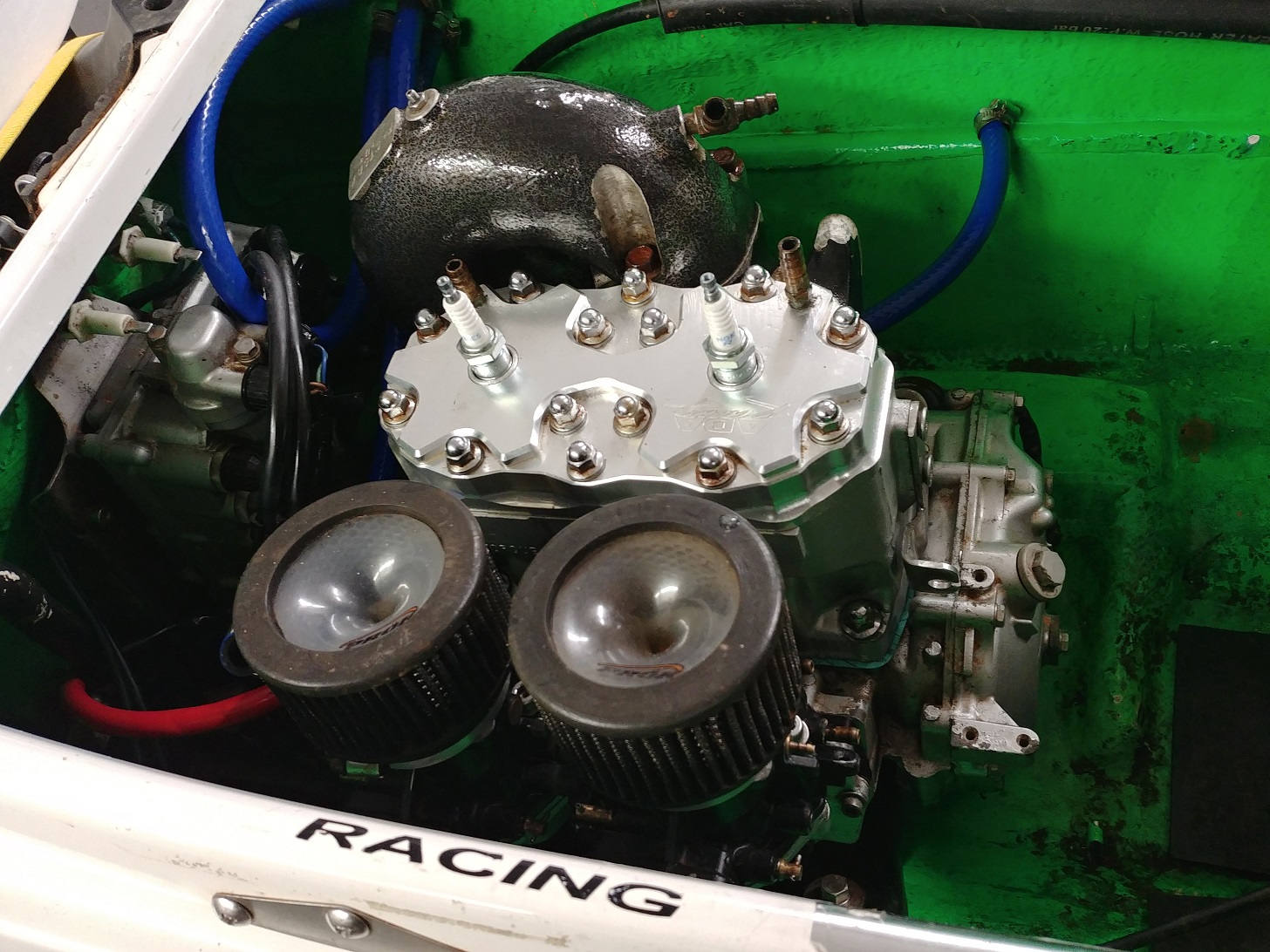

Cylindern monterad nydonad och med nya kolvar
Domes med nya oringar ditsatta så ADA toppen var bara att montera på plats
B-pipen slutligen fastsatt så nu återstår bara att fixa bensinslangarna från tank
och de var en himla massa skarvar etc så de måste kollas igenom samt bytas

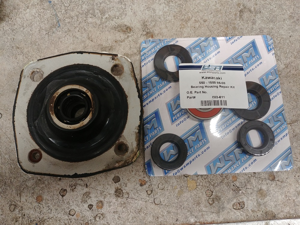

Lossade dom 4 bultar som håller hela lagerhuset,släppa på låsringen och pressa ur lager samt tätningar,
det är 4 tätningar och 1 tätat lager.
Fanns vatten där och tecken på rost men lagret kändes ganska Ok iaf så det visar sig om missljudet är borta
till sommaren.
Sen var det bara att täta med silicon och skruva dit lagerhuset,i med en infettad impelleraxel samt montera
tanken samt motorn på nytt.
