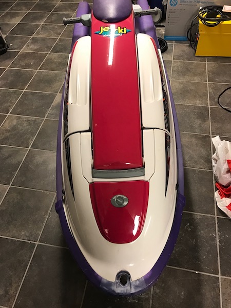

Dags för mitt nya projekt som blir 750sxi 1995.
Små steg tills jag får den som jag vill ha den.
Den har dubbla förgasare jämfört med föregångare, SX hade bara endast en förgasare.
Jag köpte den sommaren 2016 och kört ned några ggr.
Jag upptäckte att styrvajern var både trög och seg och ”thumb” (gas) var inte skönt. Så jag har beställt en ”finger” gas beg från en SXI PRO via eBay.

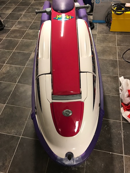

Jag har monterat dit en helt nytt OEM tanklock. Det fanns inte på den när jag köpte den och. Såg fult ut men nu är den snygg!

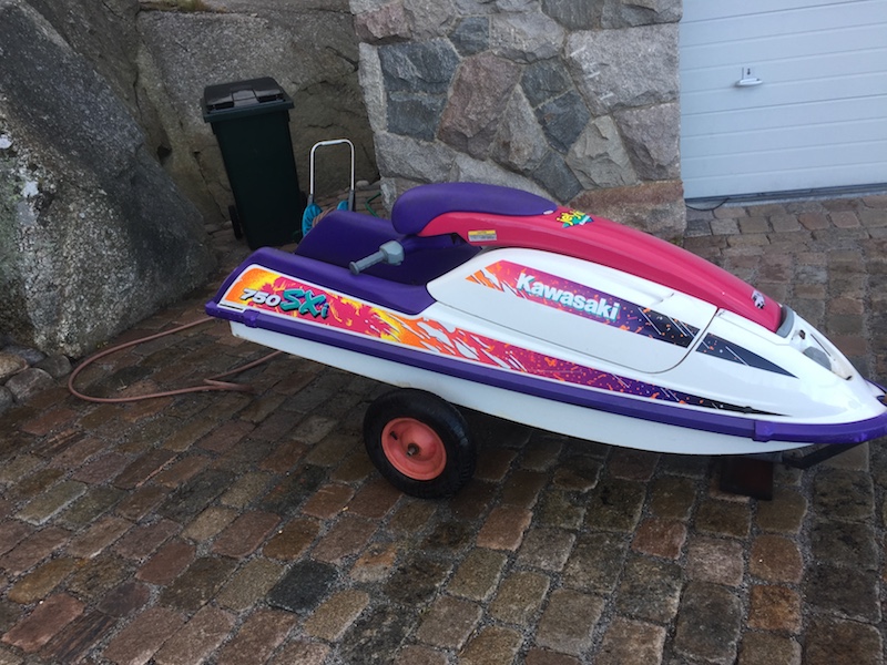

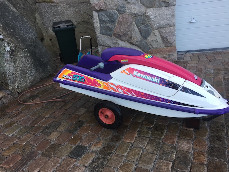

Hemma efter köpet.
Sommar 2016, provkör för första gång med en sxi!
Nytt OEM tanklock!

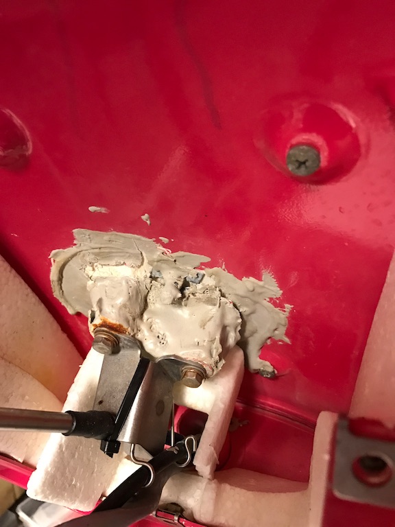

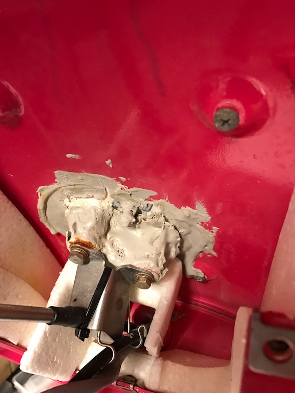

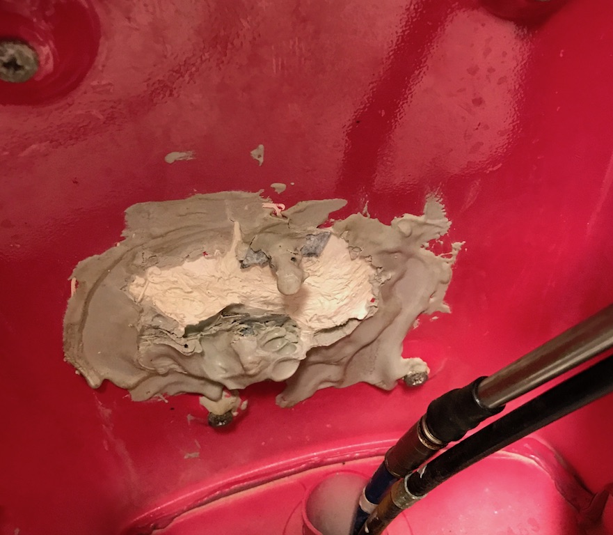

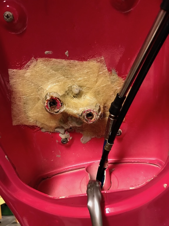

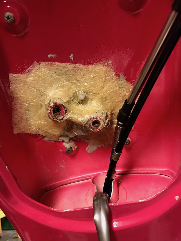

I somras (2016) när jag körde med den så kunde jag märkligt nog inte svänga fullt ut till höger..
Det blev jobbigt och det ska inte sega så. Jag felsökte överallt men hitta inte något fel.
Men för en vecka sedan jag hittade jag det och det var hållaren för vajern i bomen som satt lös.
Därför så orkarde den inte svänga höger med så mycket glapp.
Jag tog loss allting och fick se att någon före mig hade gjort gjort en dålig lagning :??
Jag har slipat ner lite och få bättre fäste för epoxylim och sen slipat lite mer och fiberglassväv på.
Nu är den fast och inget mer glapp! Styr bätte och mjukare än innan och slapp också byta vajer :razz:

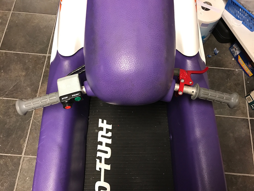

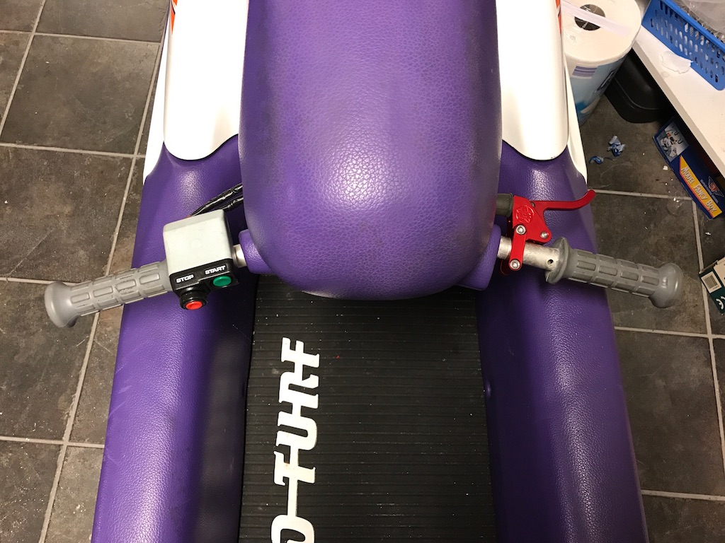

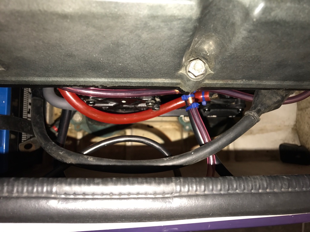

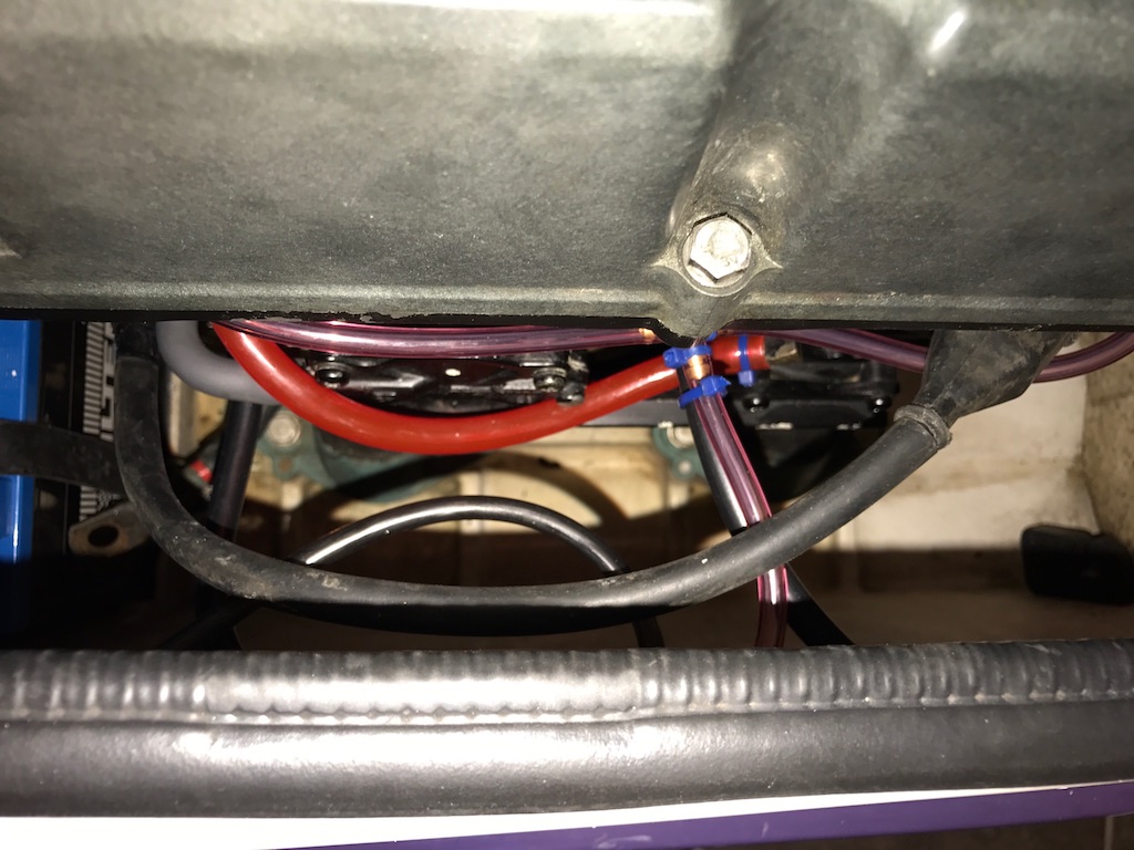

Jag har plockat ut oljepumpen och kör nu på blanda bensin+olja i tank.
Jag har också bytt ut thumb- gas mot en fin finger-gas från blowsion.
Jag har monterat en primer så det blir lätt att starta och vänligare än choke då man ofta måste starta många ggr och risk för dött batteri eller bränd startmotor som följd.
