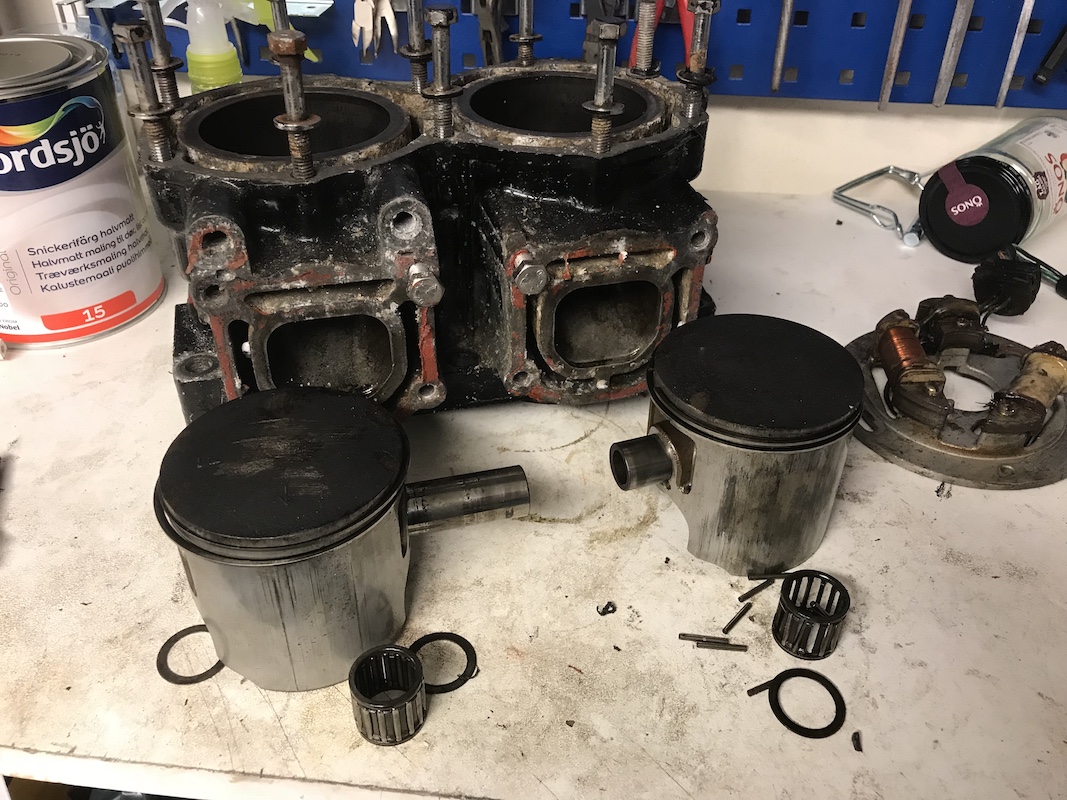

För några dagar sedan havererade motorn till min Kawsaki 550sx -91.
När jag satt och surfade hittade jag en tråd i Jetski-forumet pwctoday (http://www.pwctoday.com/showthread.php?t=382402) och det var riktigt coolt!
Riktigt blir kul projekt för mig i vinter och klart till nästa vår 2017!

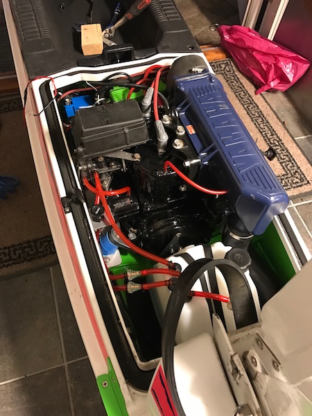

Då så börjar projektet nu! :twisted:

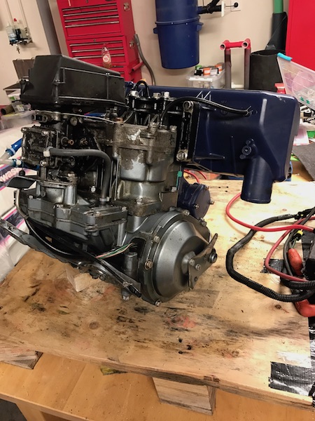

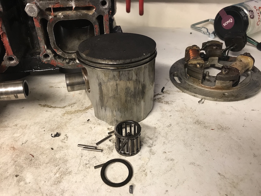

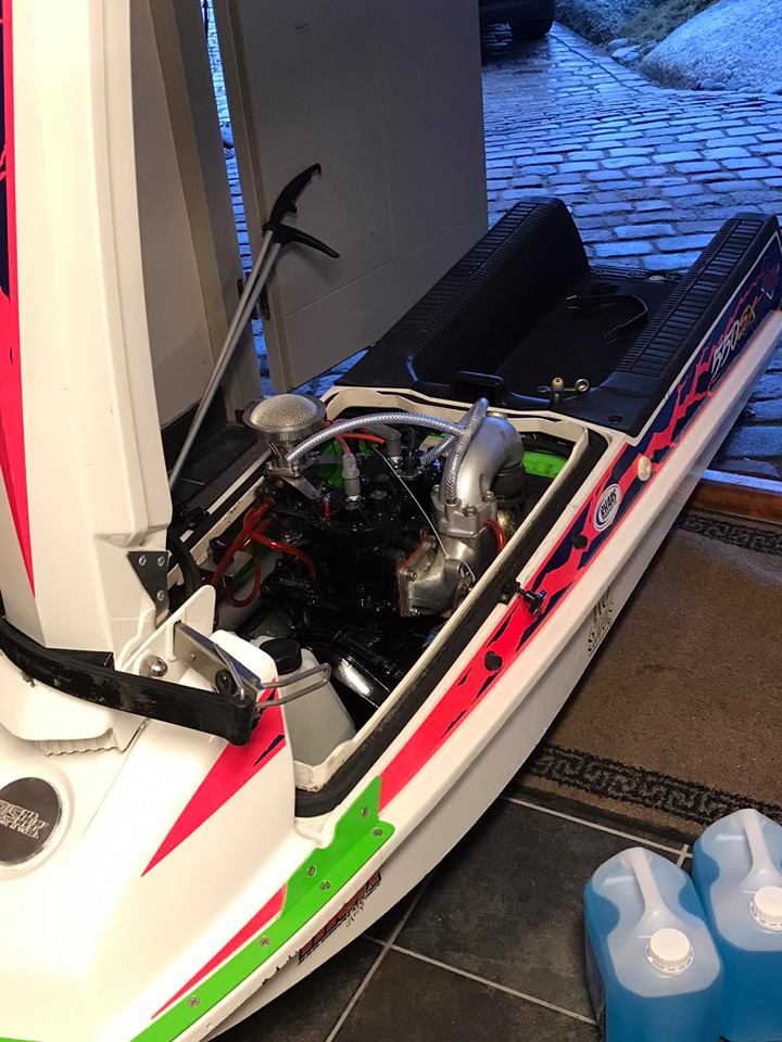

Jag har suttit i många dagar och varit på jakt efter en komplett yamaha motor till det!
Tills igår :upps
Jag hittade en fin Yamaha 701 61x med enkel förgasare (SBN 46),MSD enhancer, el-box och nya crank seals. Den är portad, den har gjort balans vev och all finjustering är gjord. Den finns i USA och är på väg hit till Sverige.
Jag köpte motorn för 9k inkl frakt och moms (tull). Bra pris!
Nu saknas bara avgassystem, adapter (motorfäste), tubbies, FIVE 5 ZERO sponsons och lite smågrejer! :mrgreen:
550 motor reed som sitter i nu (ger ca 41hk)
Yamaha 701 61x som jag köpt (ger ca 63hk) det blir bra för 550 :mrgreen: :-D

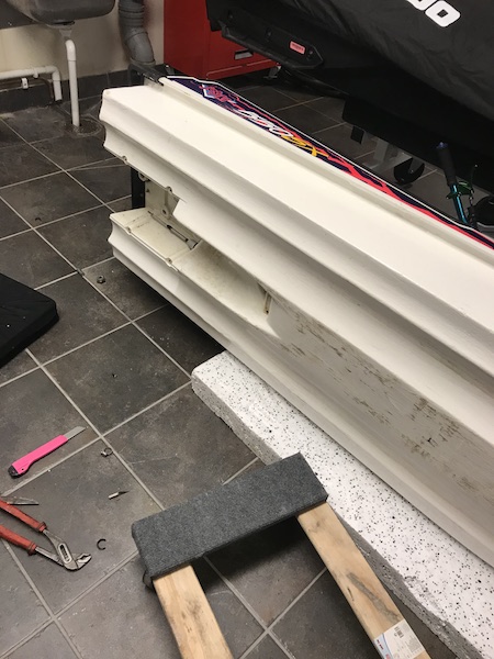

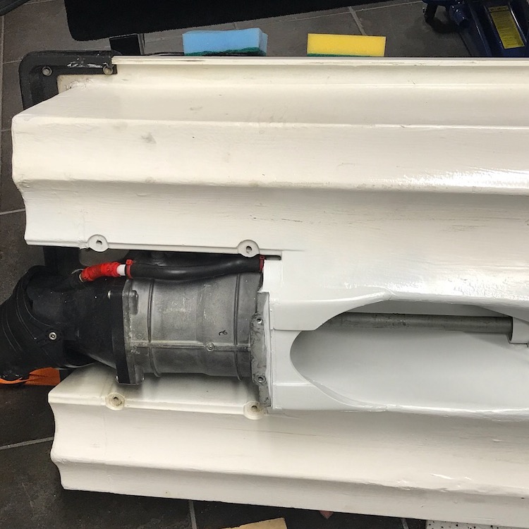

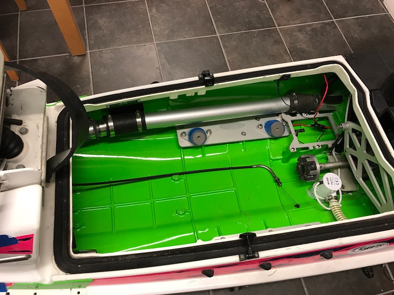

Jag har tömt alla saker i skrovet. Nu ska jag göra rent och måla vitt el lime grönt i motorrummet :lol:

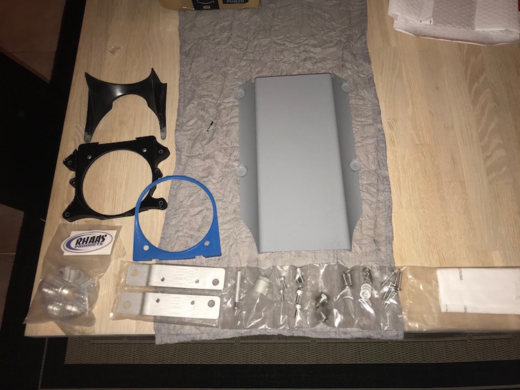

Jag har kontaktat rhass products och dom kan skicka ett set adapter (motorfäste)

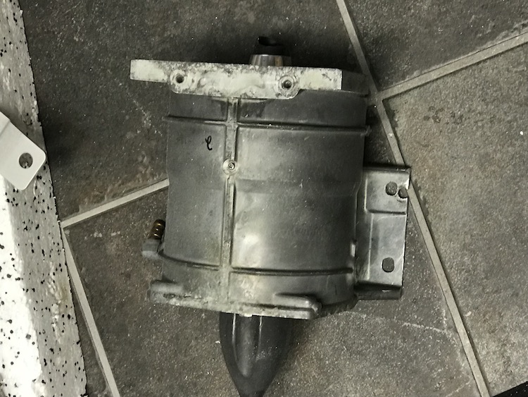

Inläggav pontus550sx » 19 september 2016, 18:58
Uppdaterar lite här!
Jag har köpt ett beg original avgassystem 701.
Jag har gjort rent och måla om det. Det ser ut som nytt! :-D
Jag fick problem med säljern som jag köpte motorn av...
krångel...krångel :evil: men nu äntligen är den är på väg!

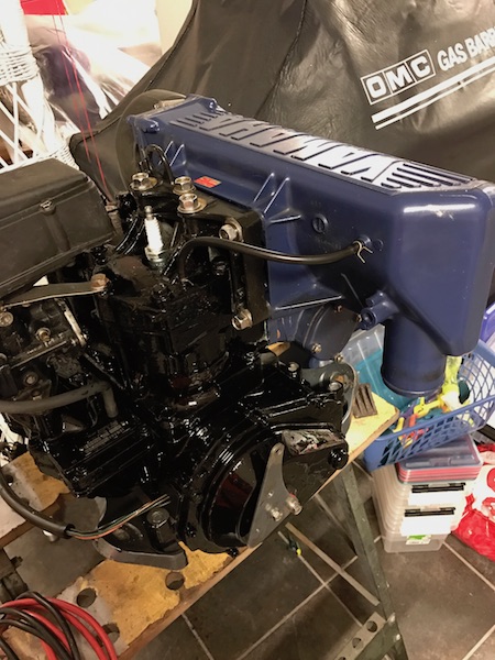

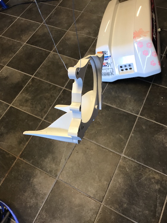

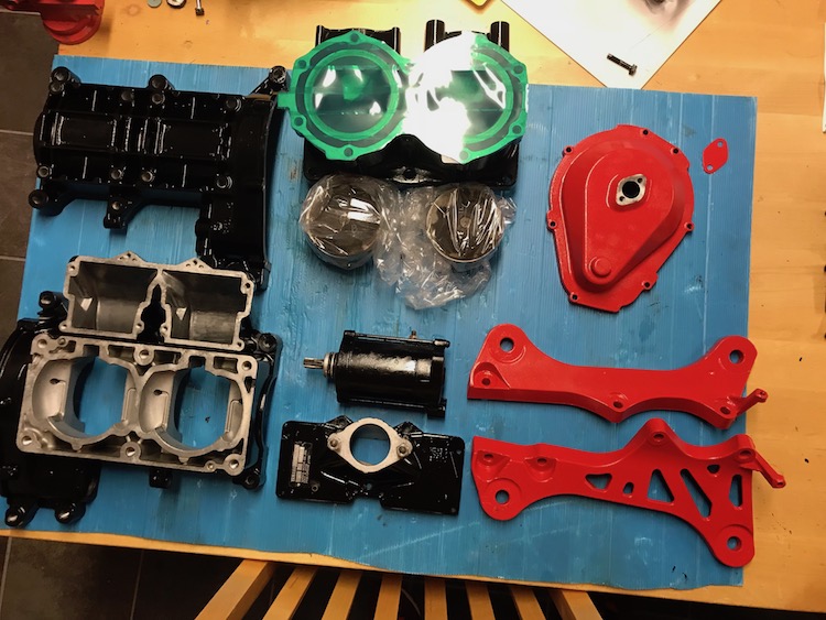

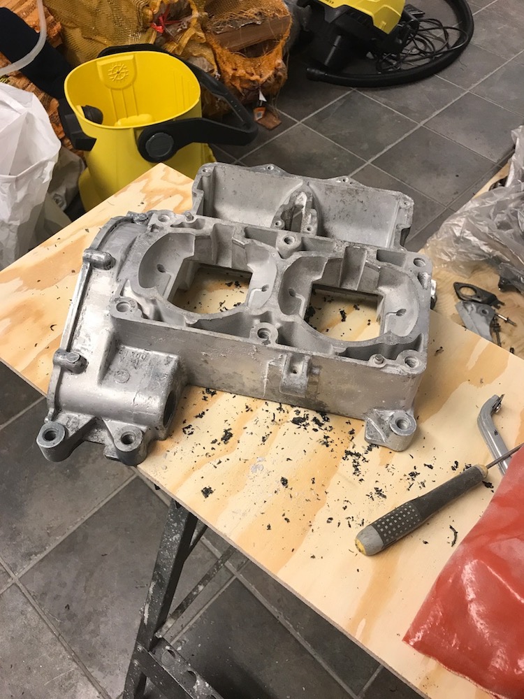

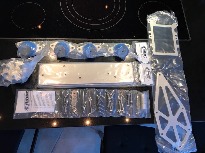

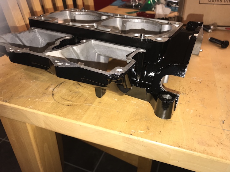

Uppdaterar lite här! :-D

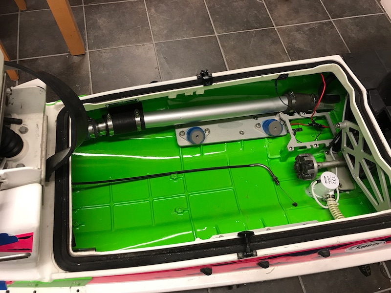

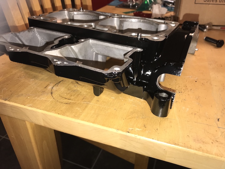

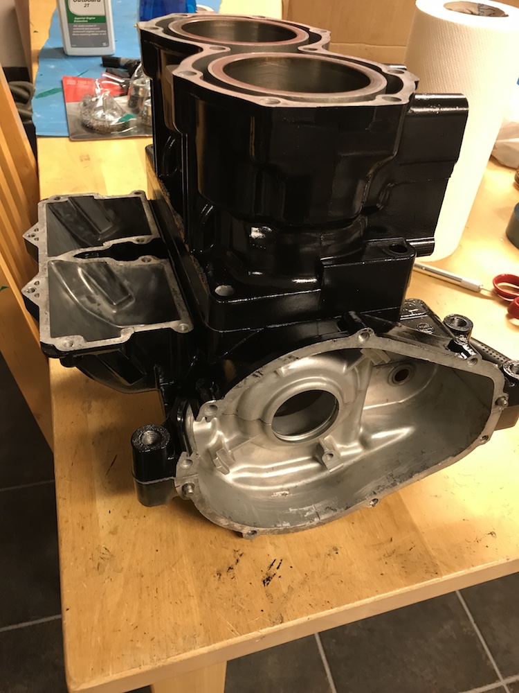

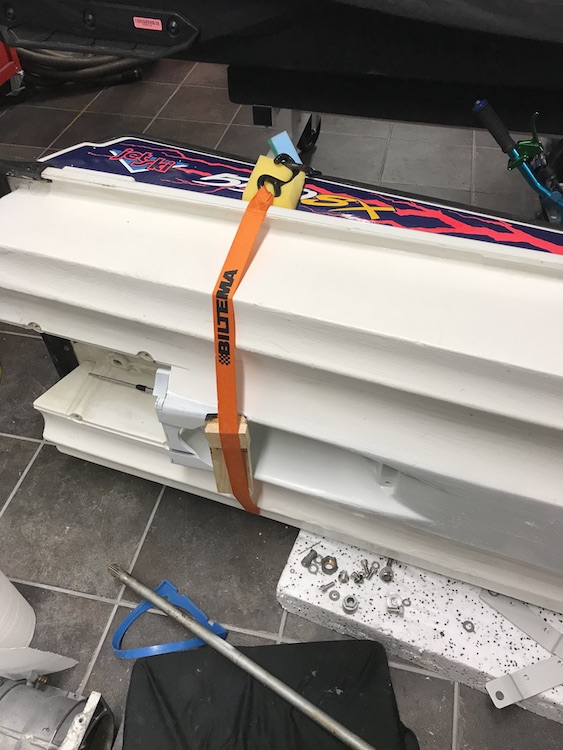

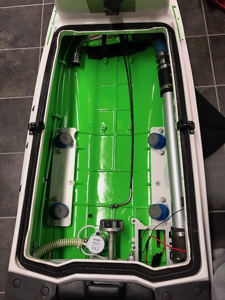

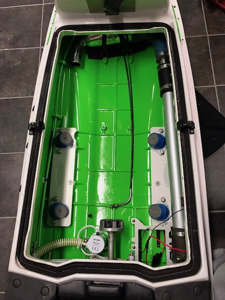

Jag har målat om i "motorrummet" och små delar och jag har användt 2k bilsprayfärg och 2k klarlack så det tål lite bensin spill eller blir smutsigt. :lol:

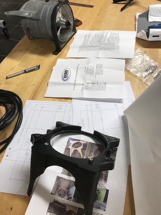

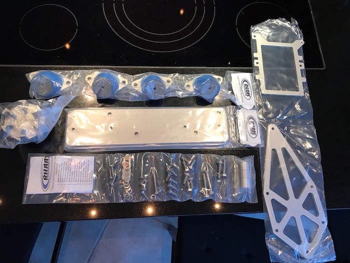

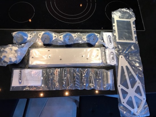

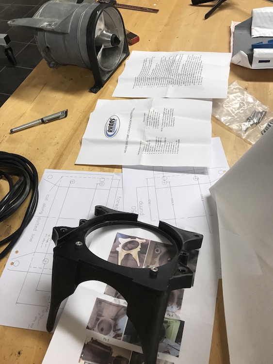

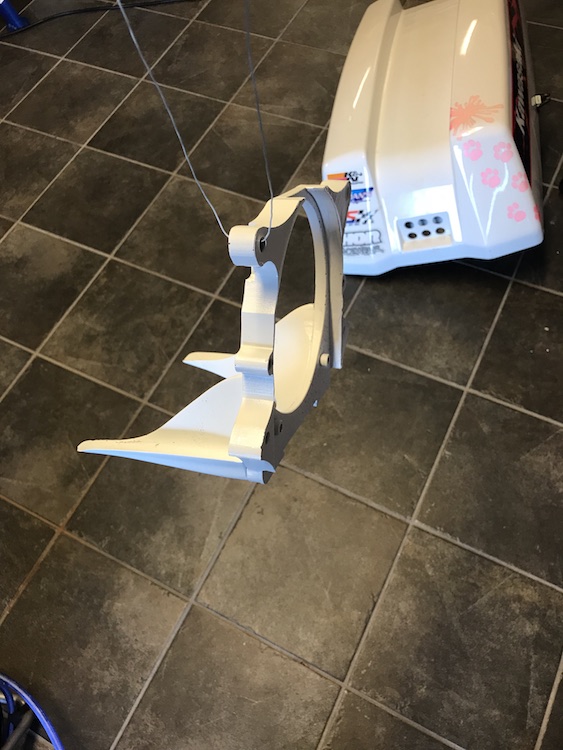

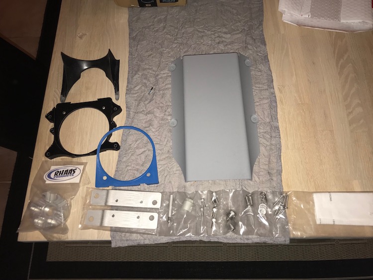

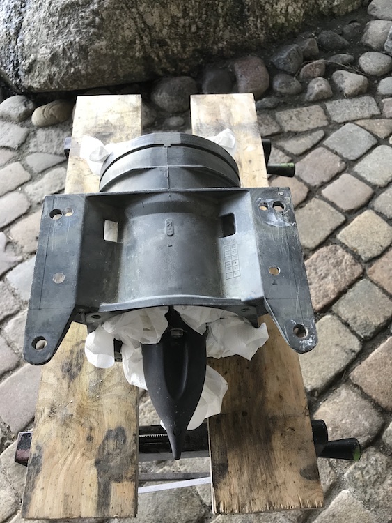

I torsdags beställde jag rhaas product adapter motorfäste. Den är skickad och på väg till mig ;)
Jag undrar var man kan köpa hydroturf matta på löpmeter ? Jag måste göra mig av med den fula gummimattan i "ståbrunnen" :??
Nästa fas är att beställa FIVE 5 ZERO SPONSONS och Blowsion tubbies (universal) så det blir bättre och lite stabilare. :-D
Jag tror förresten att motor snart framme till Sverige. ;)

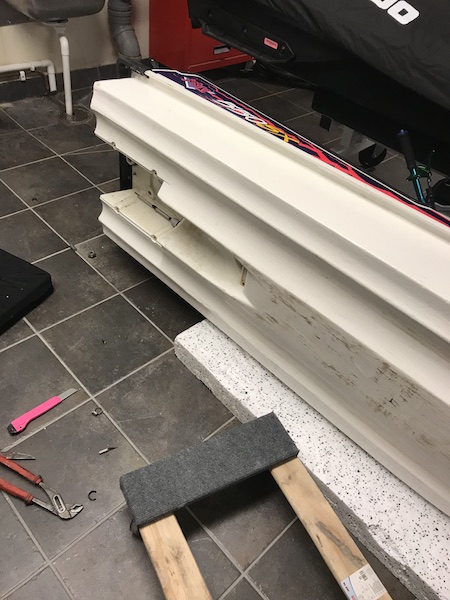

Tvättat, slipat lite och och torkat av med atecon för att det ska bli rent innan lackningen och få fint resultat finish!
Målad med grundfärg. Låtit färgen torka och sedan slipat lite på ojämn yta och torkat bort allt slipdamm.
Lackad med "lime grön" 2k spray 2 ggr och 4 ggr med 2k klarlack för att få djup och glans med bonus att det då blir lite hårdare och tål spill med bensin el olja.
Små delar också lackade.

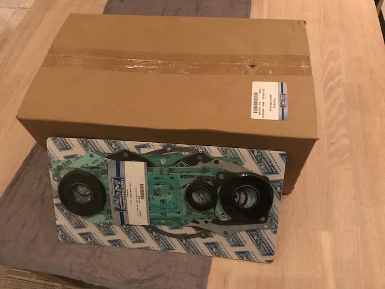

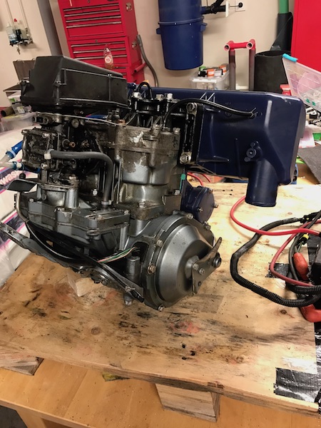

Inläggav pontus550sx » 10 oktober 2016, 22:55
Lite uppdatering här!
Det har hänt mycket saker och varit lite kaos..

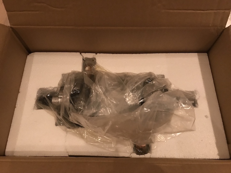

Jag köpte ju en motor från USA men den "försvann" på vägen hit och är borta.
Som tur var så betalade jag via paypal så jag fick pengarna tillbaka!
Jag var tvungen att leta efter en annan yamaha 701 motor. Mina vänner tipsade mig om att det fanns en yamaha 701 i England. Allt inkluderat och tom lite bättare än den från Usa.
Jag kontaktade säljaren via FB och frågade om han kunde skicka motorn till Sverige?
Han sa att han kunde skicka den men att den måste skicka som pall. Inga problem för mig och nu är den på väg hit!
Jag har fått motorfäste (adapter) från Rhaas Product. Det var lång leverans tid men det var det värt för det är superkvalitet och det medföljde även en manual, den är inte den bästa men det gick att läsa!

Inläggav pontus550sx » 11 oktober 2016, 17:16
Den är i original och orörd.
Jag har en stor plan för den! :razz:

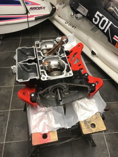

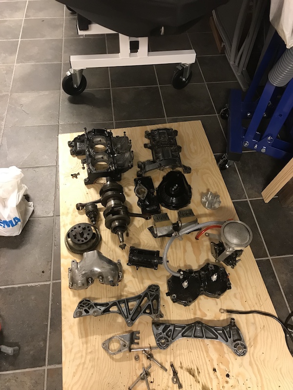

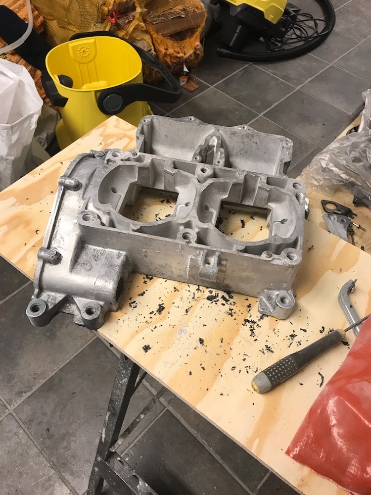

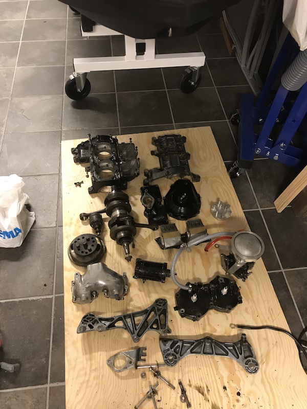

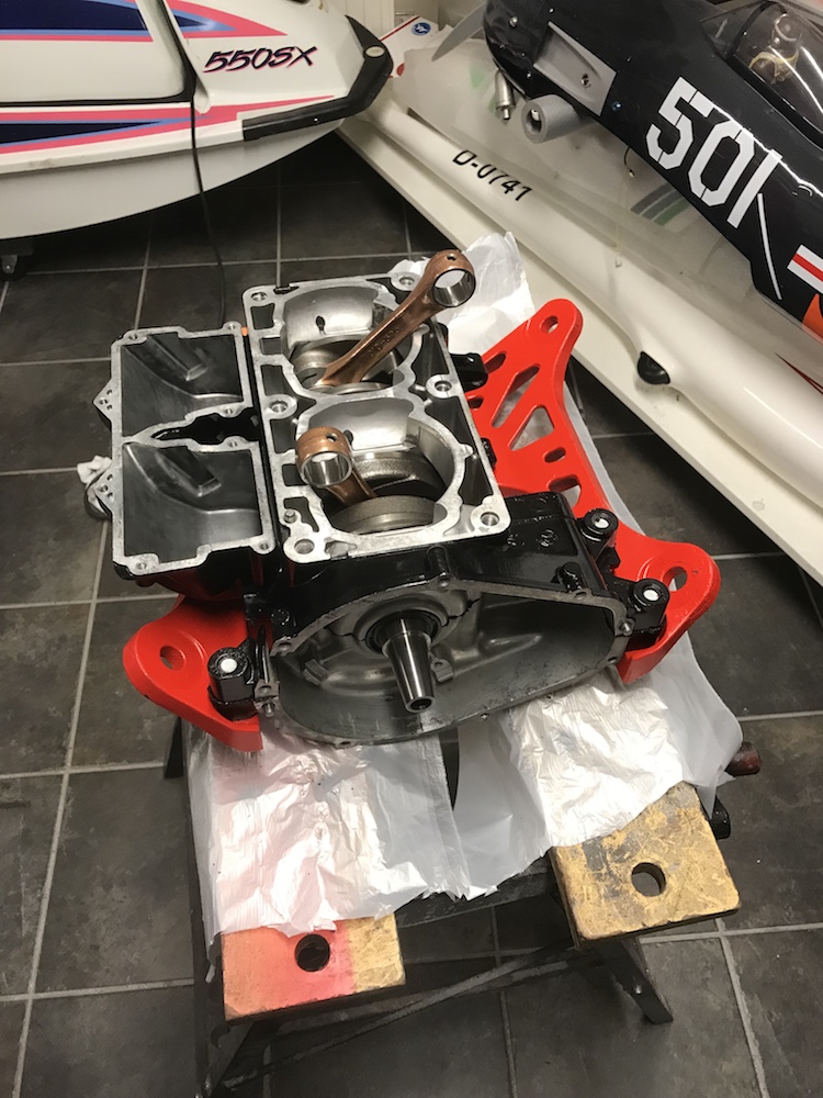

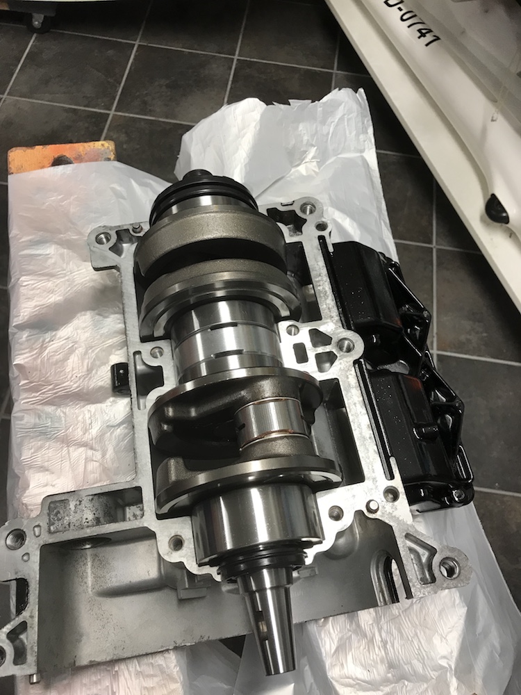

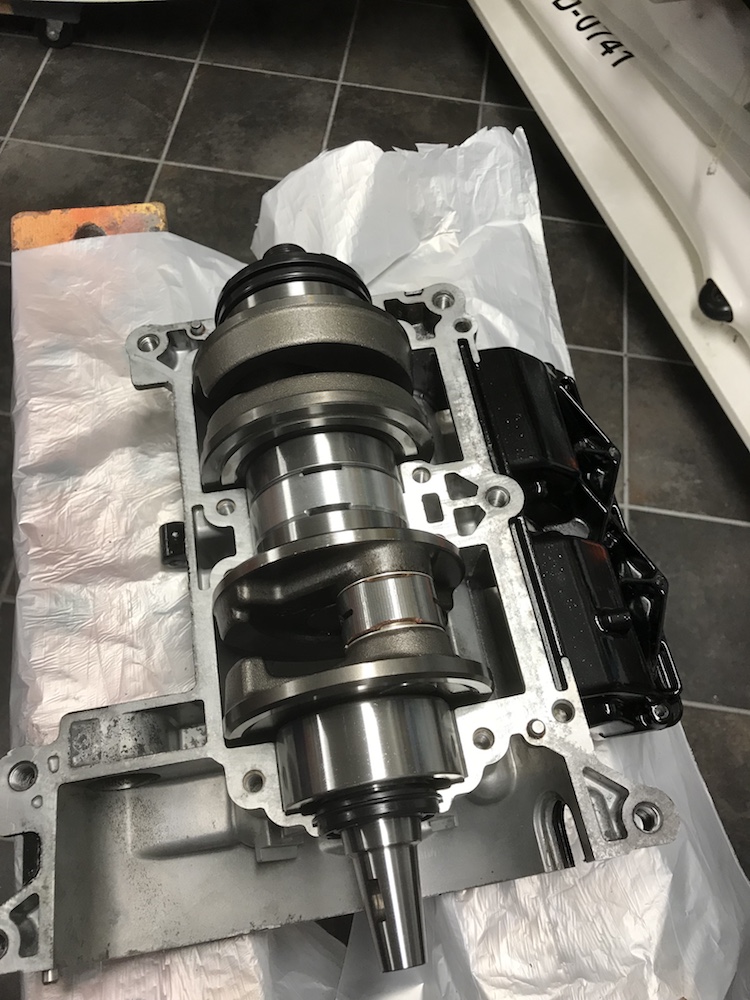

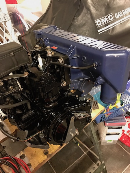

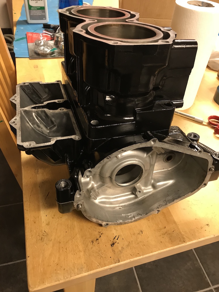

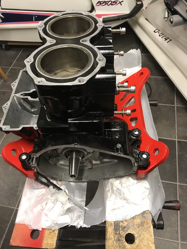

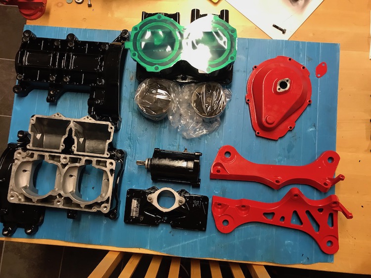

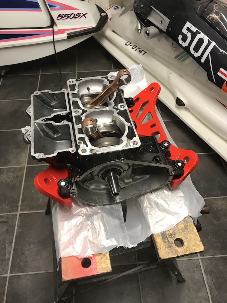

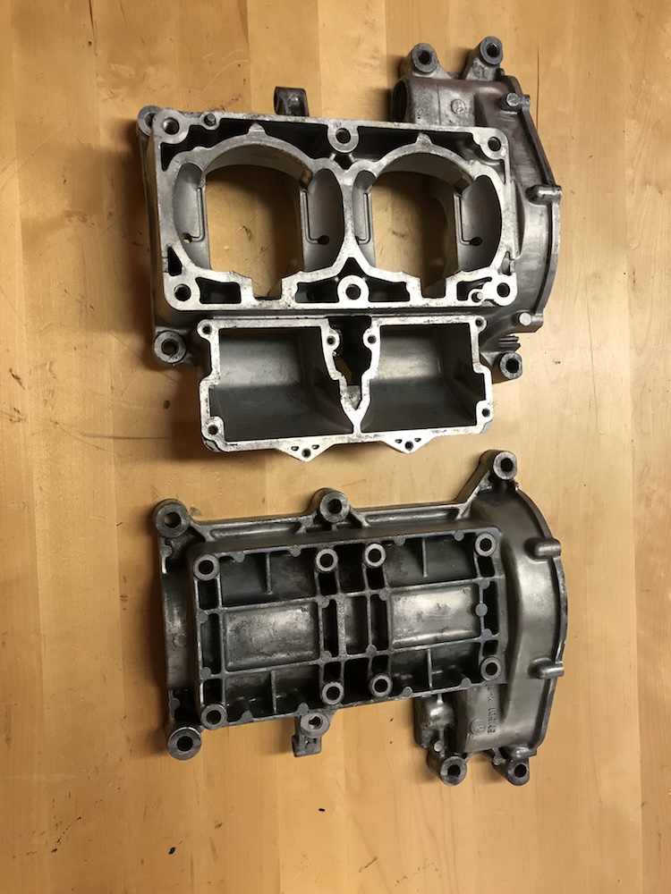

Min "motor" plan är:

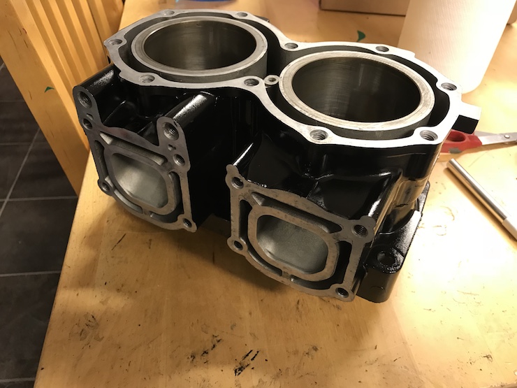

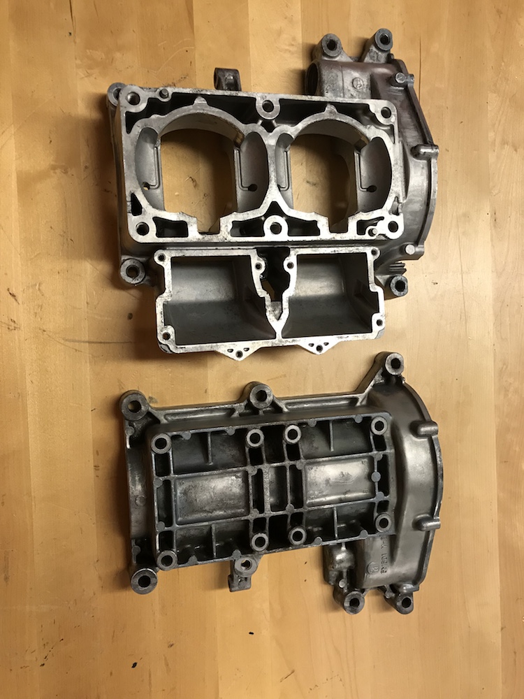

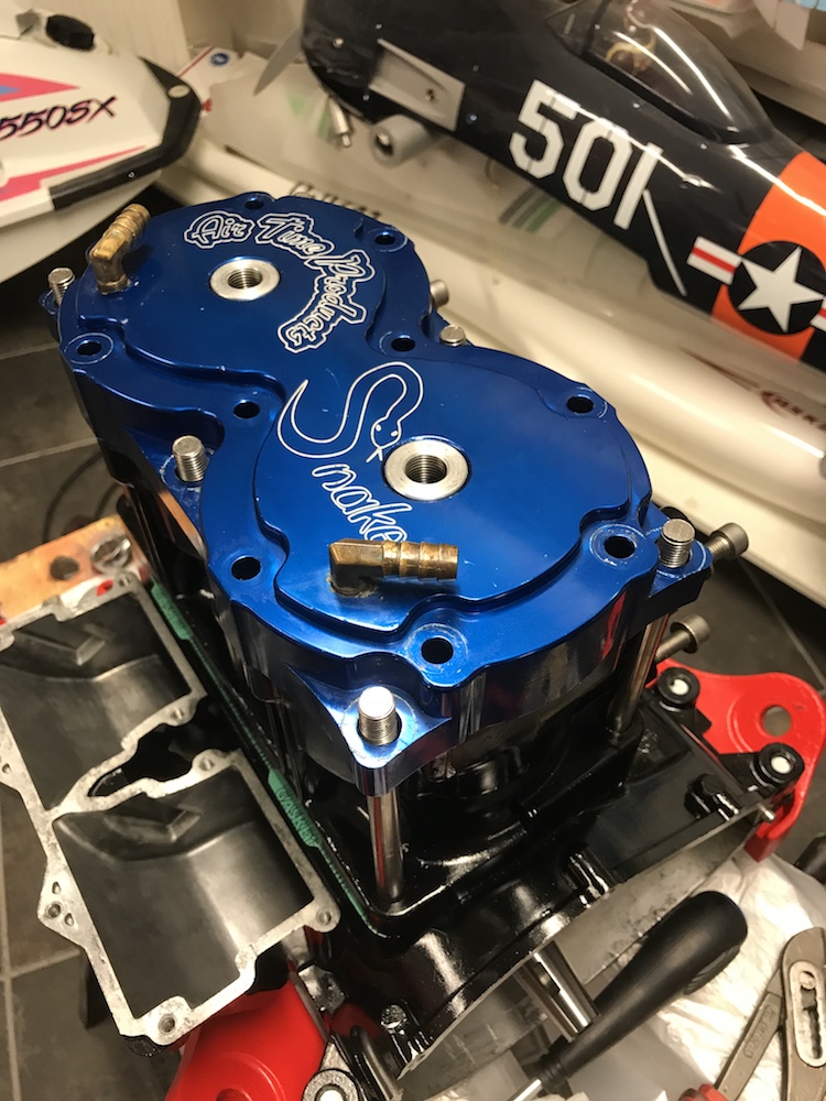

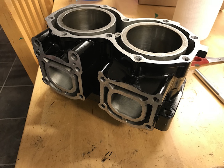

Måla motorn så att den får fin finish.
Kolla över el-boxen och göra rent kablar osv.
Kolla allt och göra ett kompprov.

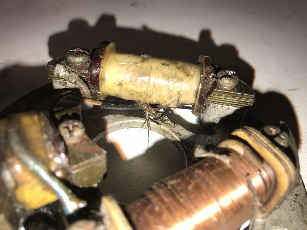

Löda om kablar för kunna använda min stop/start (original 550).
Köpa tubbies blowsion för stabilitet.
Go kart bensin tank (9 liter eller 8.5 liter)

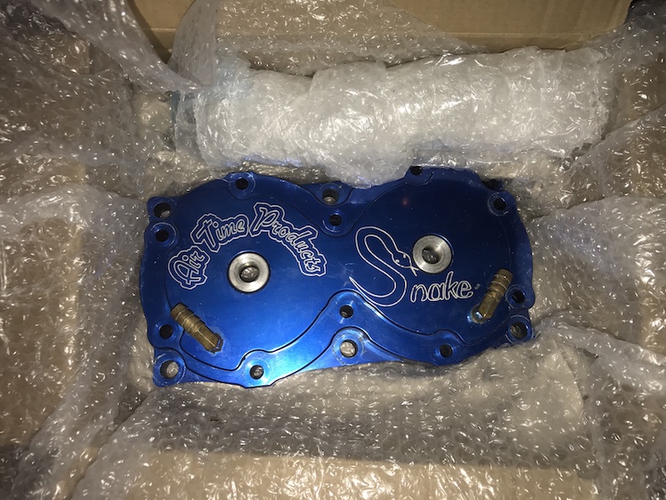

Min framtidplan för motorn:
Försöka sätta dit factory b pipe.

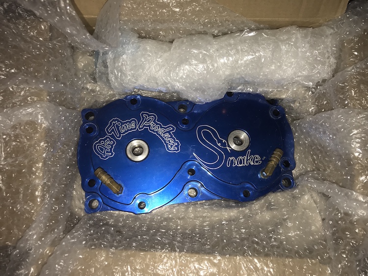

En annan topp (ada domes) för lite mer komp.
Större förgasare; SBN 46 (Nu har den en SBN44)
Borra om cylinder för more HP :roll: Men har inte bestämt det ännu.
Lite mild port men inte för mycket.
Nytt vevparti.
Får se om jag kan ha total loss.... eller tillräckligt med msd enhancer. :??

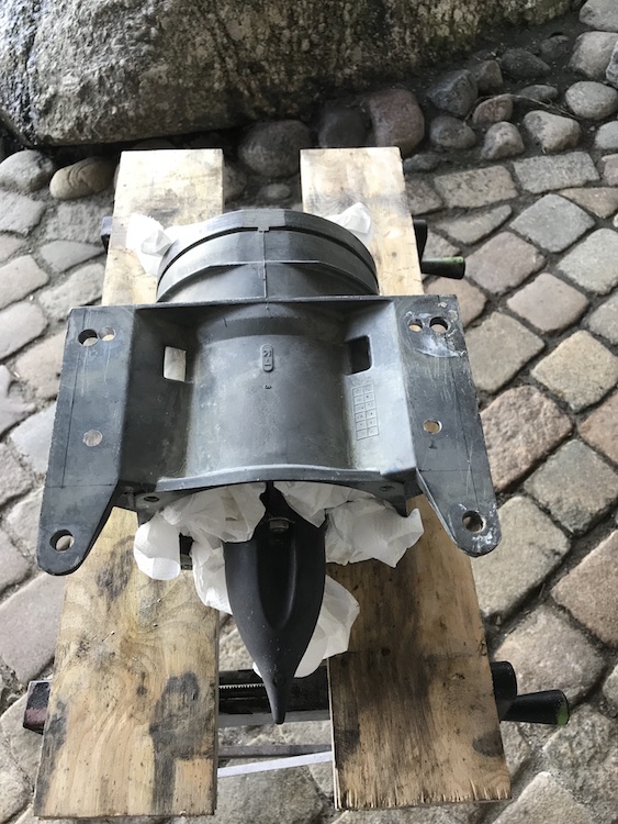

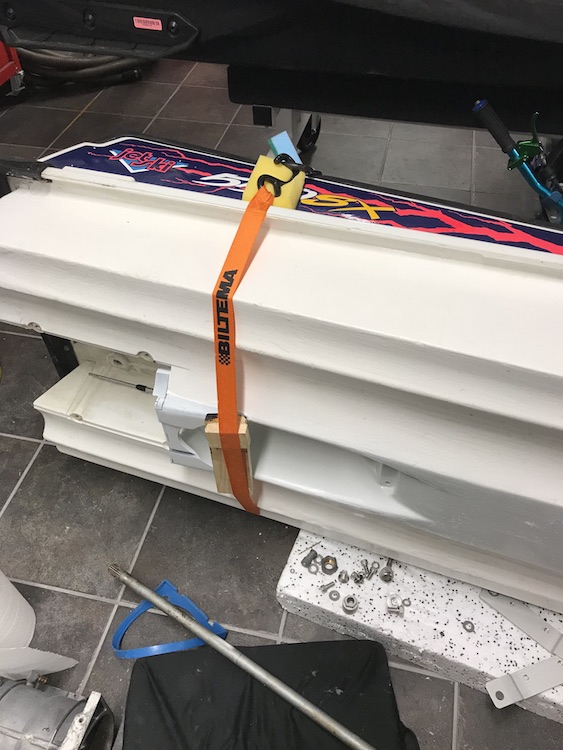

Min framtidplan för skrovet:
Rhaas products apdater för jetpump 750/800 för att få bättre acceleration och more fun! :ki
Annan "handlepole" Bom och starkare fjärdring.
Nya matta, svart/grön eller svart/blå
Annan "hood" (huv)
Måla om skrovet.

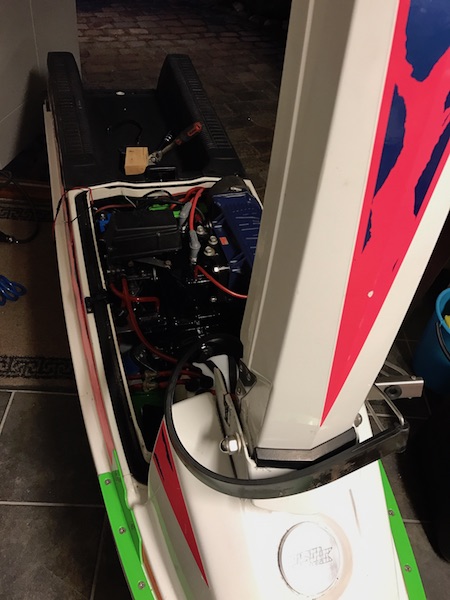

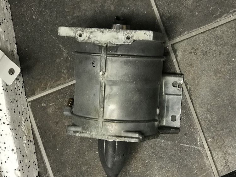

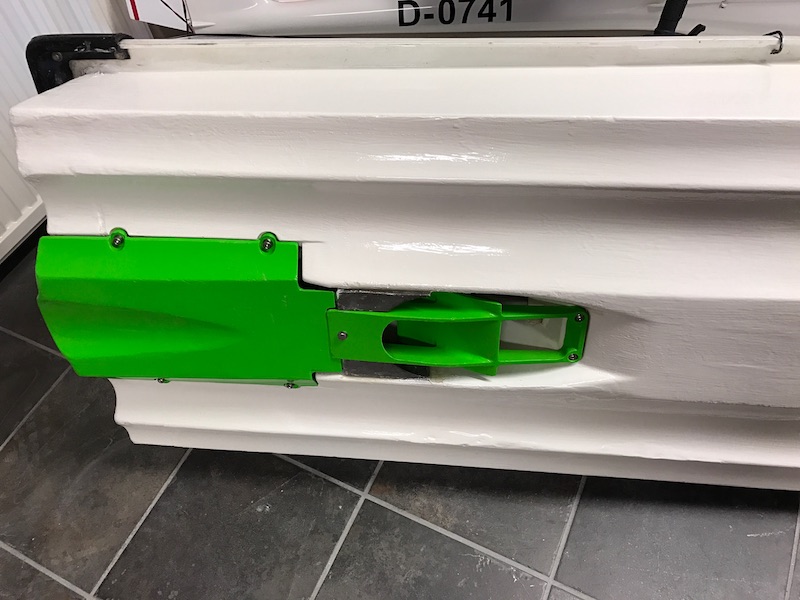

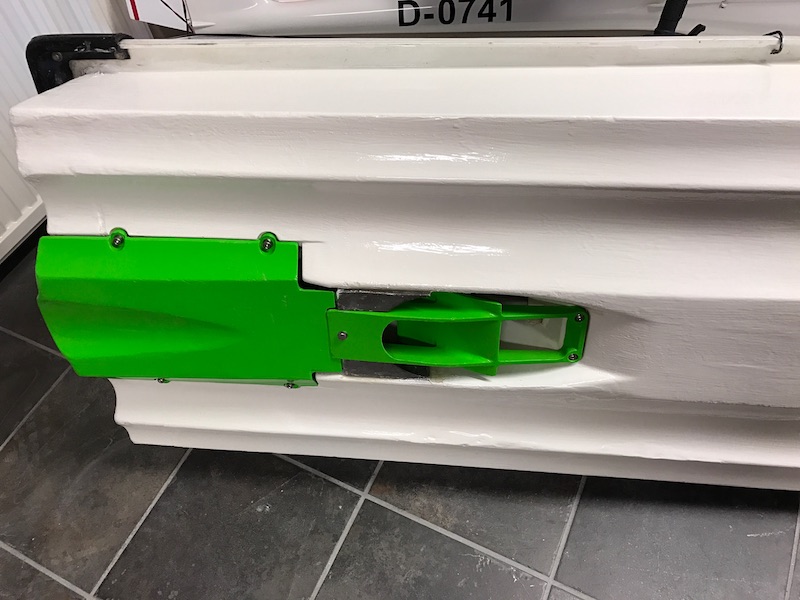

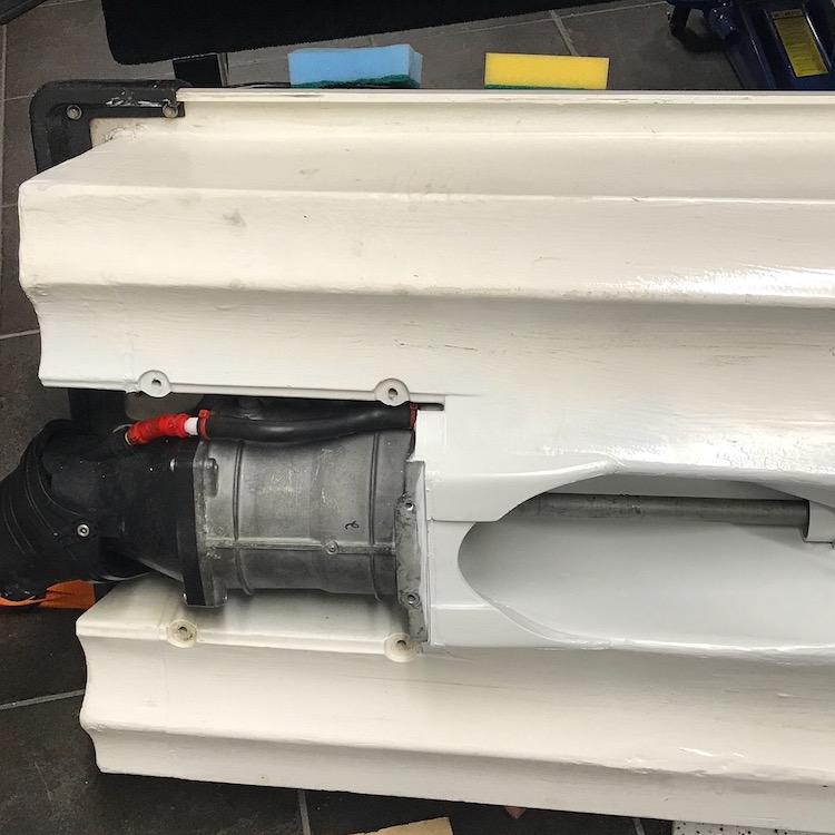

Lite nyheter! :mrgreen:
Motor är skickad från england!
Kawasaki 550sx -90 med PP motorn med BN44
Kawasaki 550sx -91 med yamaha 701/SBN44
Kawasaki 550sx -95 Very rare!!
Kawasaki X-2 -86 Very rare!!
Piranha X2 yamaha 701/SBN44
WetJet 432 -89
pontus550sx
Inlägg: 25
Blev medlem: 19 mars 2016, 15:04
Re: Min Yamasaki 550sx

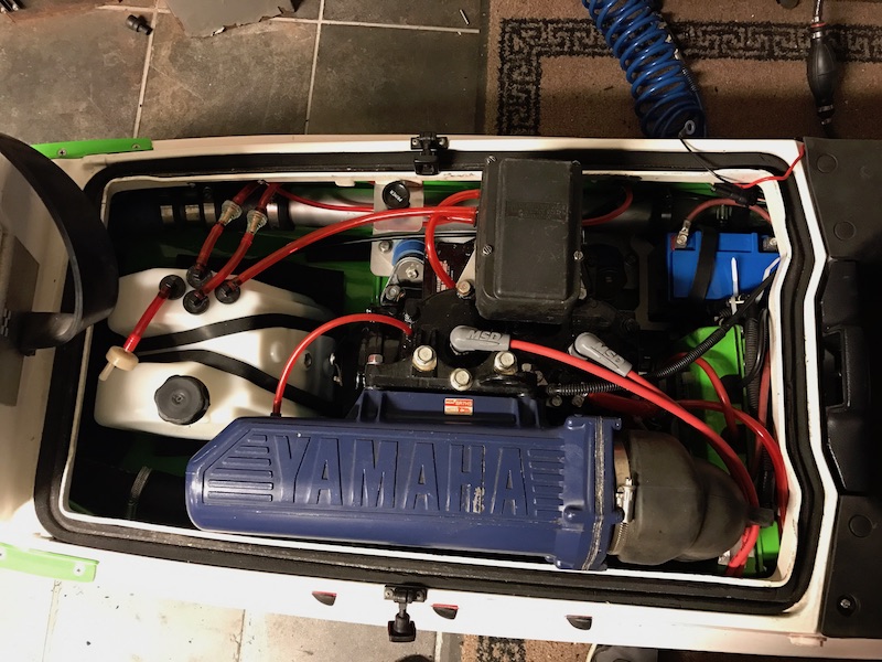

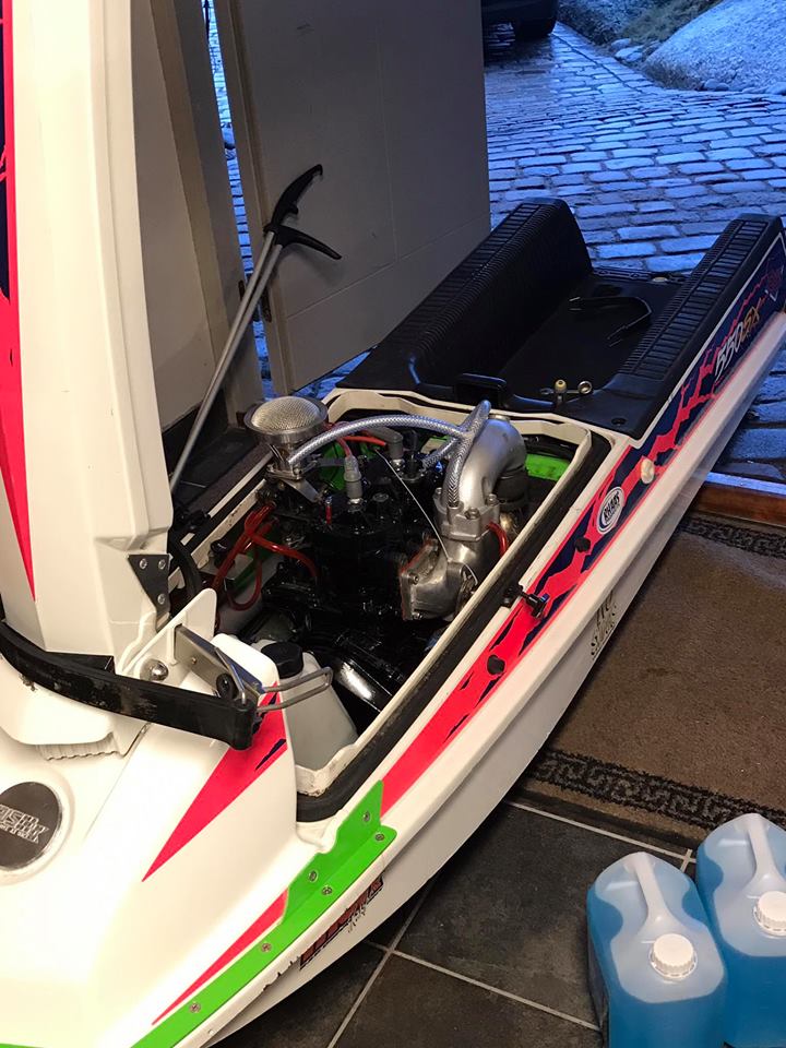

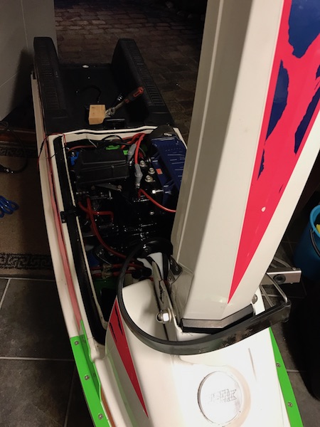

Inläggav pontus550sx » 8 november 2016, 15:27

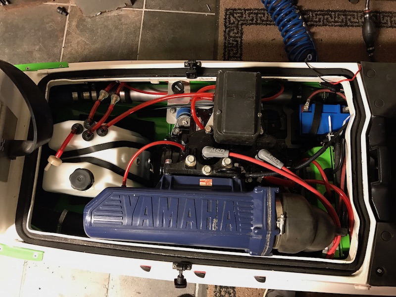

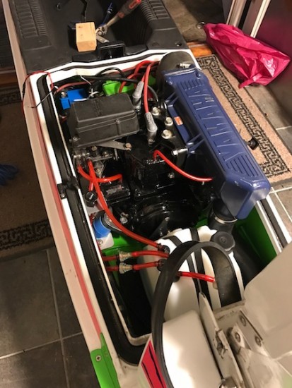

Då är det här projektet färdigt!
Mycket kul jobba med och många problem men det är uppklarat nu.
Jag ska försöka hålla er uppdaterade.
Tyvärr kan inte testa jetski nu och då havet är som kallast nu här.
Jag får vänta med att testa den till sommaren 2017.
Jag ska hämta några jetski om ca två veckor och det är högst spännande!
Jag kan börja nytt projekt och fixa en ny tråd om det finns intresse!?
Före!
Efter!
Green! Green!
Fin!
Snygg!

Ös på med projekt bara :upps
Vad använde du av dig för lack till motorn?
jetskii
Inlägg: 77
Inläggav pontus550sx » 10 januari 2017, 19:04
jetskii skrev:Ös på med projekt bara :upps
Här länken till:
https://www.skruvat.se/Motorfarg-svart- ... GQodZx0PEA

Det finns mycket olika saker i den! :mrgreen:
Manifolder från Coffman (superjet) och avgassystem från Kawasaki x-2
Jag är nöjd nu!
Det är några justering som behöver göras men sen är det bara att vänta på att kunna provköra "yamaski" och nåla in den i "sea lever"
Så fort vädret duger, lite varmare väder (ungefär) i maj.
Det blir spännande!

Inläggav pontus550sx » 31 maj 2017, 08:33
Premiärtur för i år! 2017-05-28 :-D
Jag har provkört min Yamasaki!
Den är riktigt grym och mycket kraftfull! :ki
Finns lite kvar att justera och förbättra innan den blir helt bra.

Inläggav pontus550sx » 27 oktober 2017, 09:12

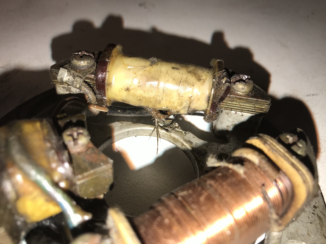

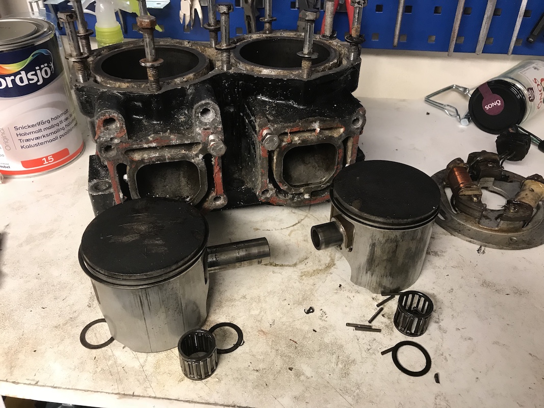

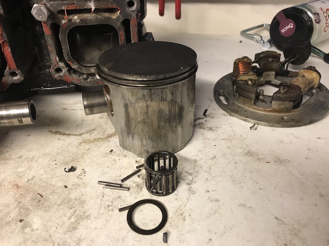

Som alltid, att aldrig bli klar med motorn eller något annat som måste fixas! :lol:
Jag hade rejält problem med motorn och den gick dåligt i somras.
Jag bestämde mig för att plocka isär motor och det är det värsta jag har sett.
Vevaxeln, kolvar, stator och några skruvar är helt slut!
Behöver total-renoveras till nyskick! 8-)

Inläggav pontus550sx » 5 november 2017, 18:00

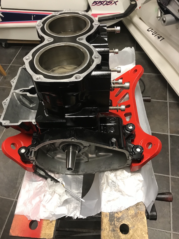

Köpt en ny (beg) cylinder och kolvar.
Jag har tagit bort gammal färg från motorblocket för att ny färg ska hålla längre. Är det inte rent så bara lossnar den nya färgen.
Förra gången var färgen skräp, penselfärg (motorfärg) som också var dyr (typ 200kr för små burkar).
Jag har hittat en sprayfärg (motorfärg) för endast 79kr.... som är bättre och blankare! Allt ser nytt ut!
Provamonterat och det ser ut som en helt ny! ;)
Ska beställa rhass product adpater för kunna ha en 750/800 jetpump i 550 skrovet.
Yamaha med 550 jetpump, då fungerar det inte bra.
Nästa steg är att köpa vevaxel och eventuellt hög komp topp!
Inläggav pontus550sx » 7 november 2017, 22:03
Rhass product adpater 750 jetpump till 550 och en kawa x-2 axel (drive shaft) är på väg!
Nu är alla motordelar klara och fina!
Nu bara väntar jag på att köpa vevaxel och hög komp topp och jag håller på att leta efter en 750 jetpump.

Inläggav pontus550sx » 13 november 2017, 20:30

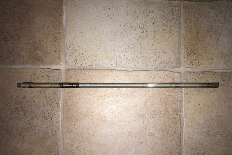

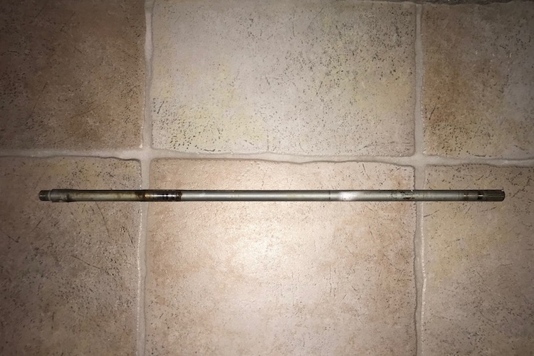

Då har det kommit en viktig del ifrån Danmark!
Det är en kawa x-2 axel!
Den ska kunna gå ihop med Apdater för jetpump 750. Den är kortare än 550 axeln.
Det är rejält svårt att hitta en axel. :shock:
Jag fick precis veta att Rhass har skickat Apdatern så nu är den på hit.
Jag har också köpt en ATP girdled billet topp. Den är begagnad men jättefin! Från England.
Imorgon ska jag beställa o-ring till topp från ATP.
Snart kan jag bygga ihop motorn! :tack

Inläggav pontus550sx » 6 december 2017, 21:42

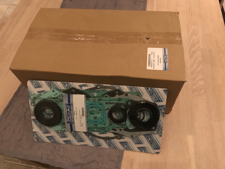

Lite mer uppdatering här!
Det har kommit några paket de senaste veckorna:

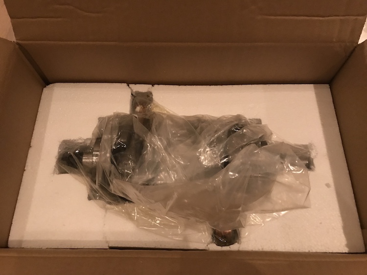

ATP high head (185psi)
Rhass Product 550 to 750 pump conversion
Ny vevaxel WSM
Complete Gasket & Seal Kit WSM

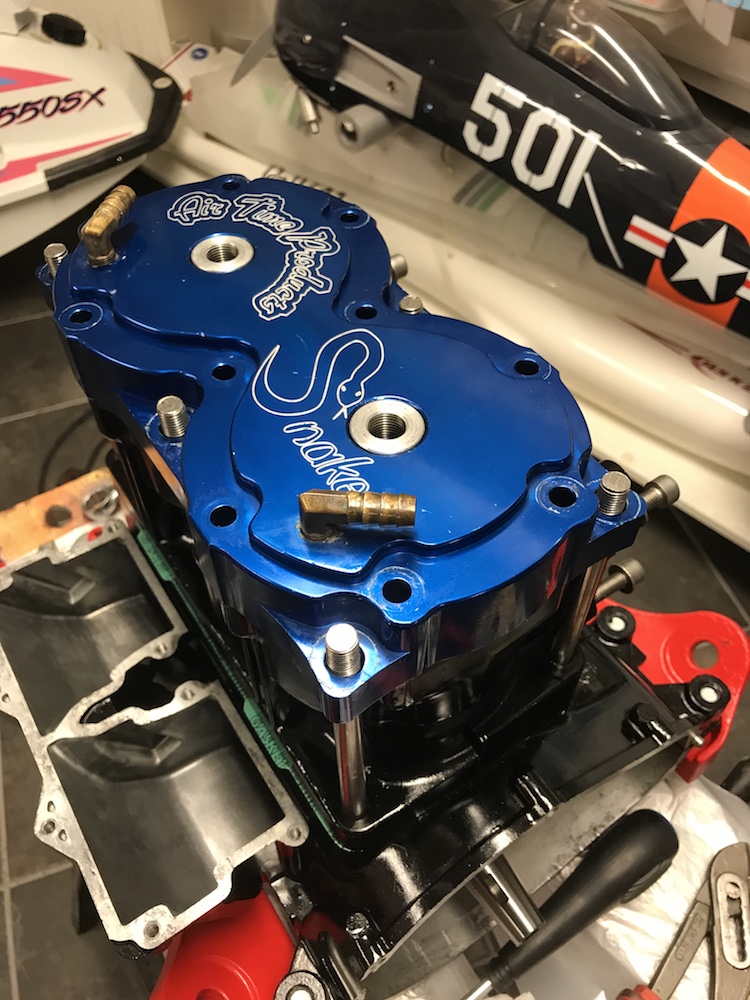

Inläggav pontus550sx » 17 december 2017, 18:10
Lite mer uppdatering här! :!
Jag har börjat att montera ihop motorn.
Det är inte mycket kvar men det saknas små delar..
Jag såg att förgasaren är i sämre skick, ingen idé att renovera den utan bättre att köpa ny.
Jag måste också köpa nya stator och cdi-box.
Inläggav pontus550sx » 31 maj 2018, 20:17
Dags att fixa den så att den fungerar igen!
För ca 1 år sedan köpte jag en Rhaas adapter för jetpump 750.
För några veckor sedan monterade jag den samtidigt som jag monterade en jetpump 750 som jag köpt.
Jag har beställt: ny förgasare, startmotor, bendix och vattenslangar. Så nu väntar jag bara på att dom som ska komma!
