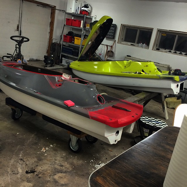

Tjenare, ny medlem på detta forum och tänkte de kunde vara roligt att dela med mig av mitt projekt ja har i garaget.
Har haft min wb1a i snart 3år. Den har fått sig lite ny färg och div små prylar, samt ny motor från SBT när jag insåg att de inte var så mycket att rädda när jag hade ut den i samband med lackeringen.
Nu över vintern har den fått inta garaget igen för ännu en omlackering samt lite mer trevligheter under huven också.
Det som är tänkte att göra är
*Se över cylindrar och block, vart man kan få ut lite mer krut
*MSD ign
*Hitta en bra passande impeller
*rear exhaust
*byte av waterbox
*byte av topp
Sen ska allt få sig en översyn och lack!
Kom gärna med förslag och tips!
Bilder kommer! :)

Inläggav Robert Rantavaara » 19 januari 2015, 20:26
Röran!
Inte så mycket att se men laddar upp en bild på röran iaf! Nu har jag börjat beställa lite prylar så ska snart sätta igång med allt vad som skall göras! :)
