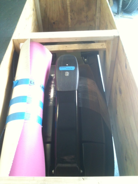

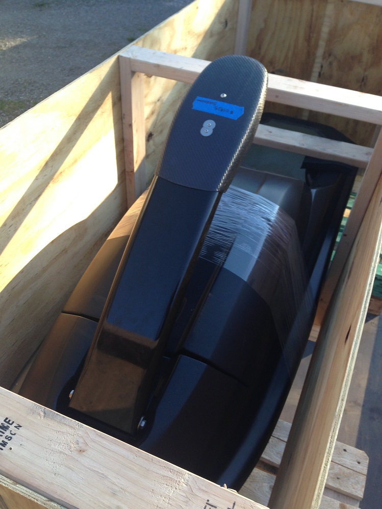

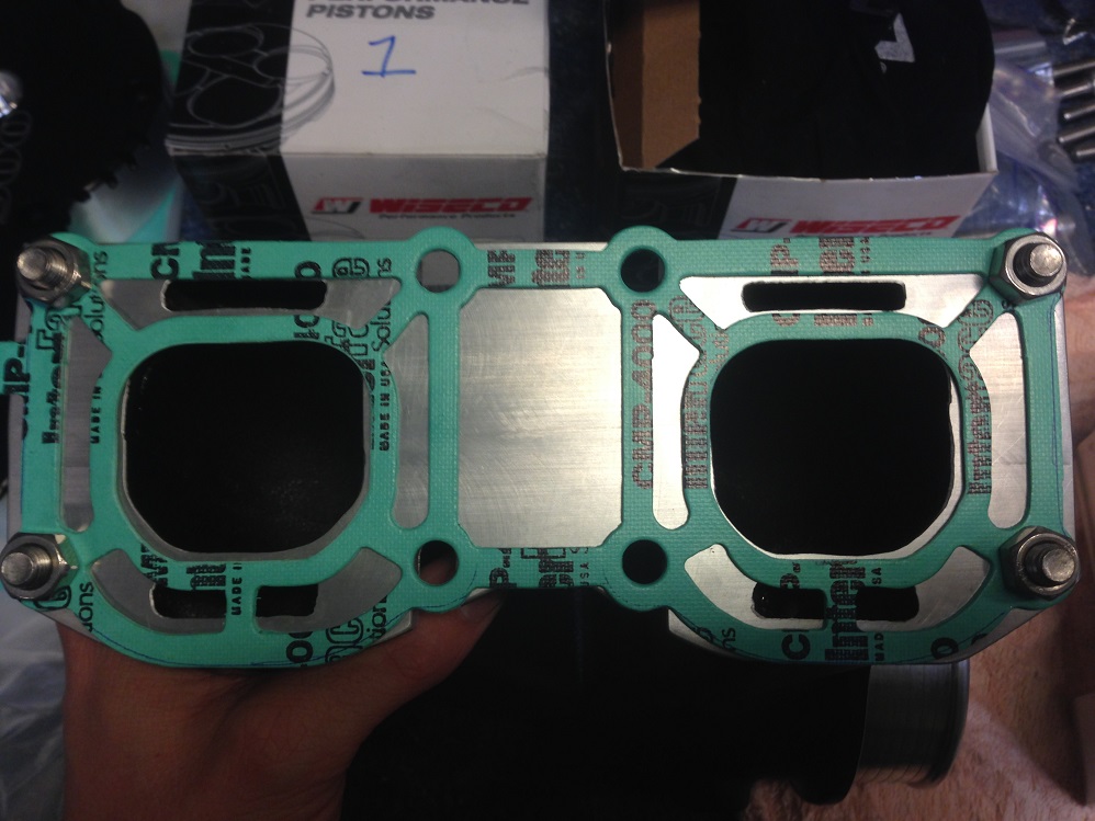

Här kommer de första bilderna på mitt nya projekt 8-)
Förhoppningsvis kommer den V.16 innan påsken.
Det mesta av utrustningen i kommer från min tidigare maskin, BOB:en dok vissa uppdateringar :-D
DVX Hull med x-metal bom och tilt.

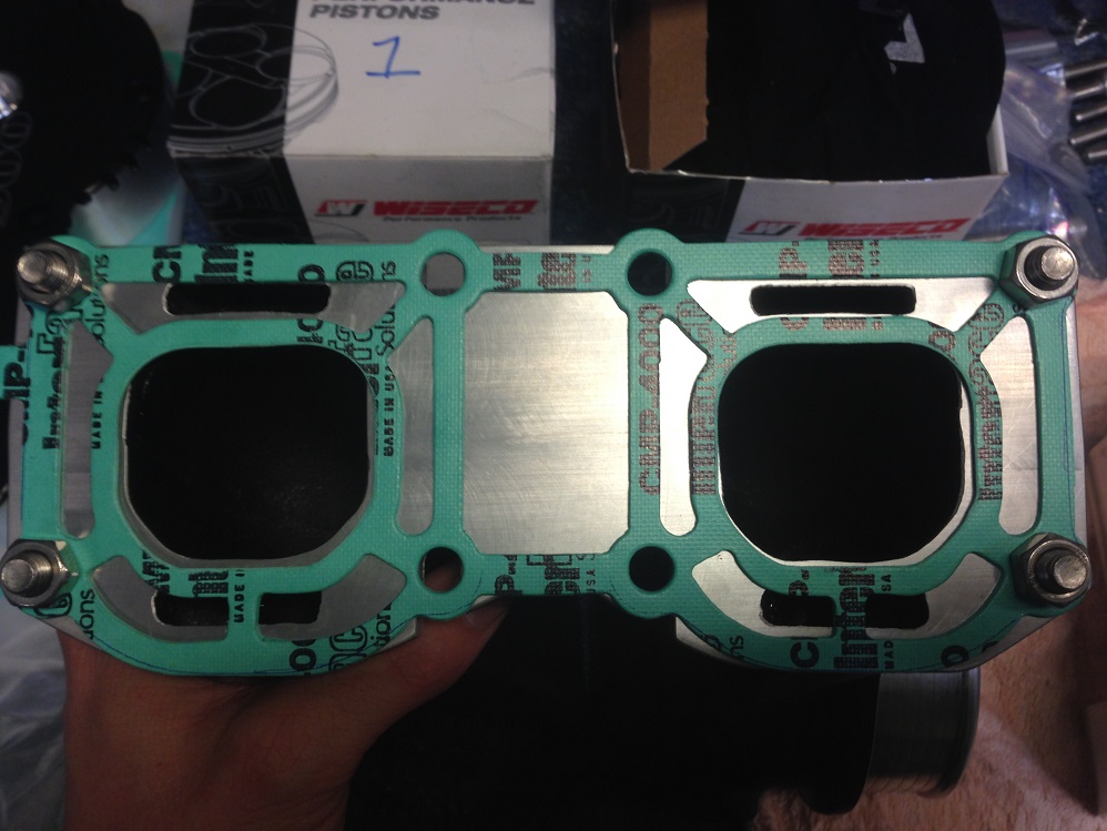

760 portad 185psi
MSD total loss/ATP total loss (har inte bestämt än)

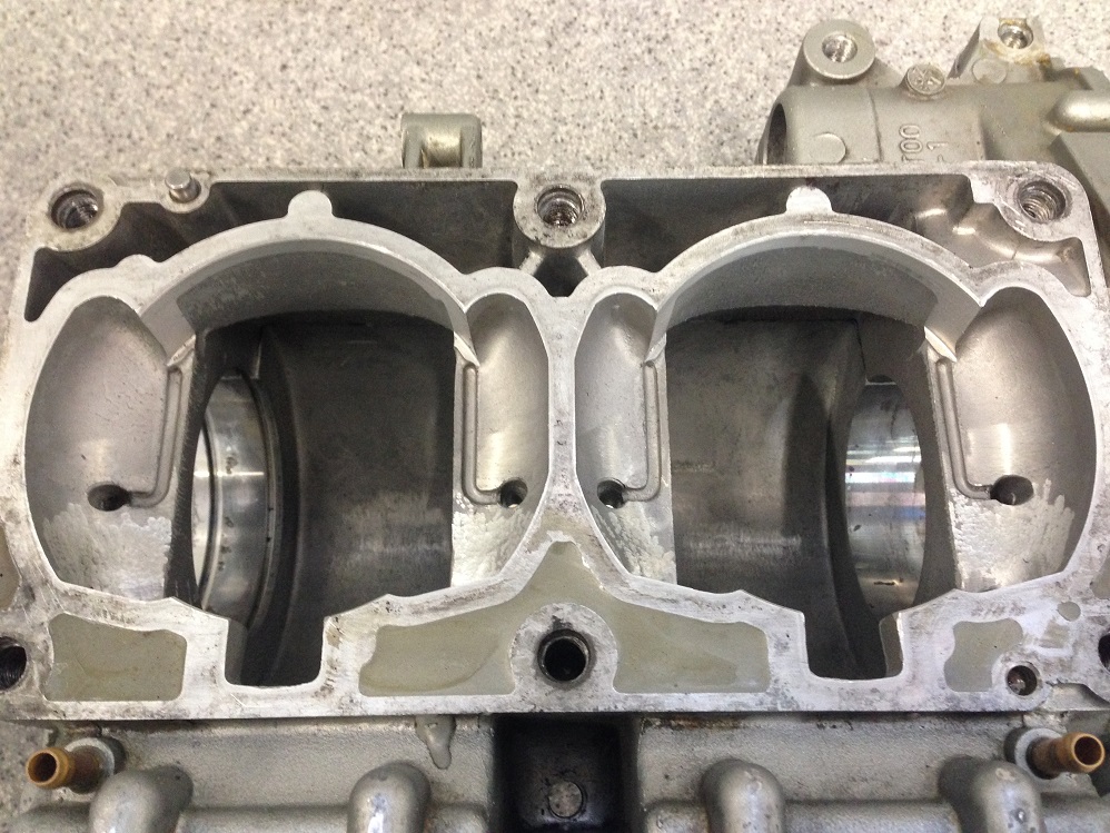

Fullspectrum 49 med Boyesen
Powerpipe
Magpump
Antigravity 16cell
Redo för en resa över atlanten
Ska nog funka efter lite modds..

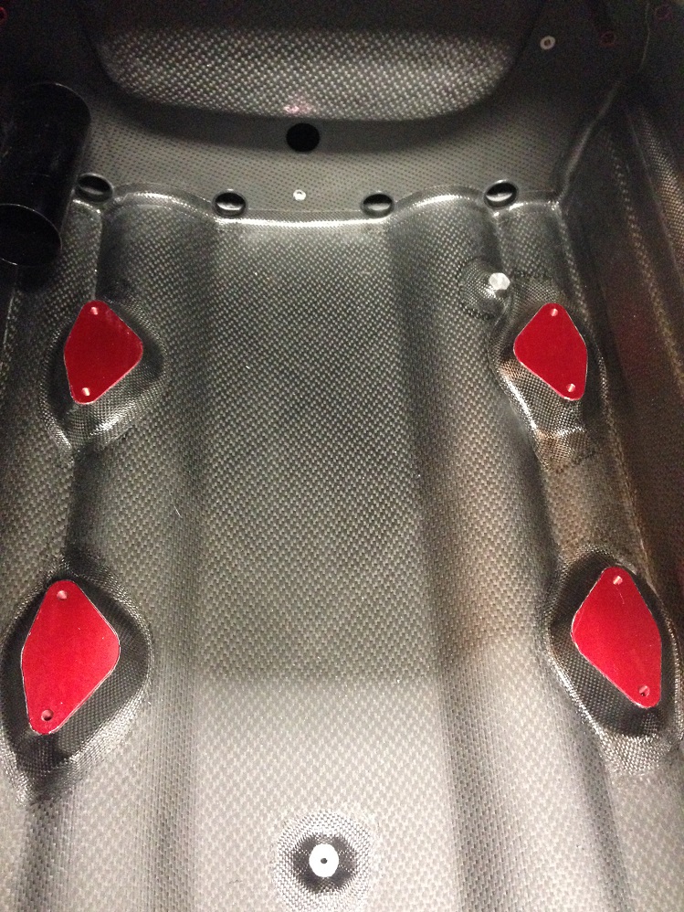

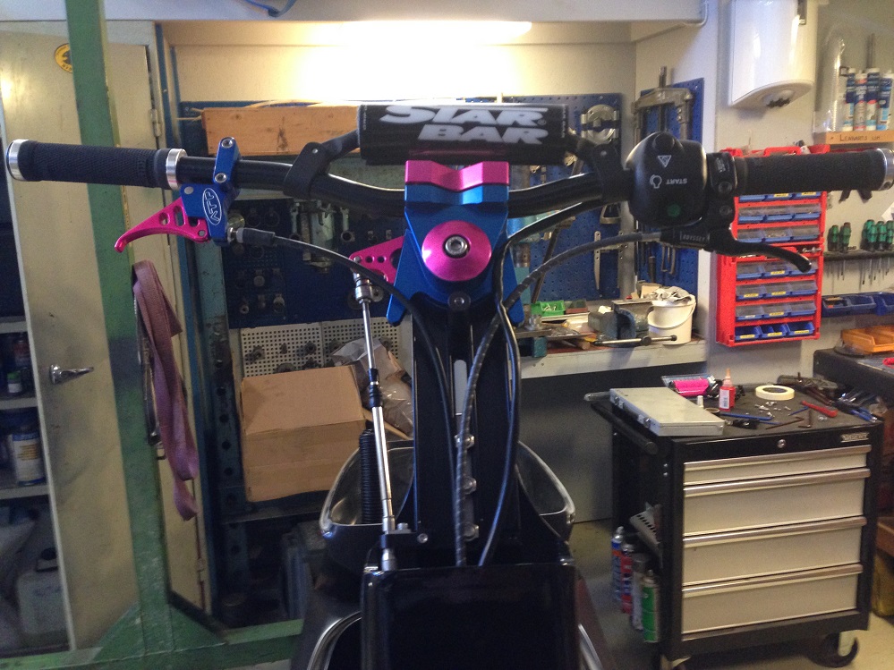

Inläggav Lelleflow » 17 april 2014, 08:30
Det blir lite justering av fotholkarna, man vill ju sitta fast bekvämt :-)

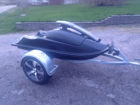

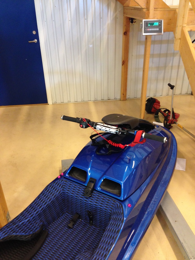

Äntligen hemma!
Lite bilder 8-)

Re: Xscream DVX

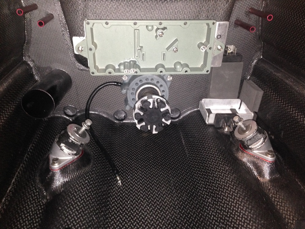

Inläggav Jacke » 17 april 2014, 18:47
Snyggt! Det ser bra ut! :-)

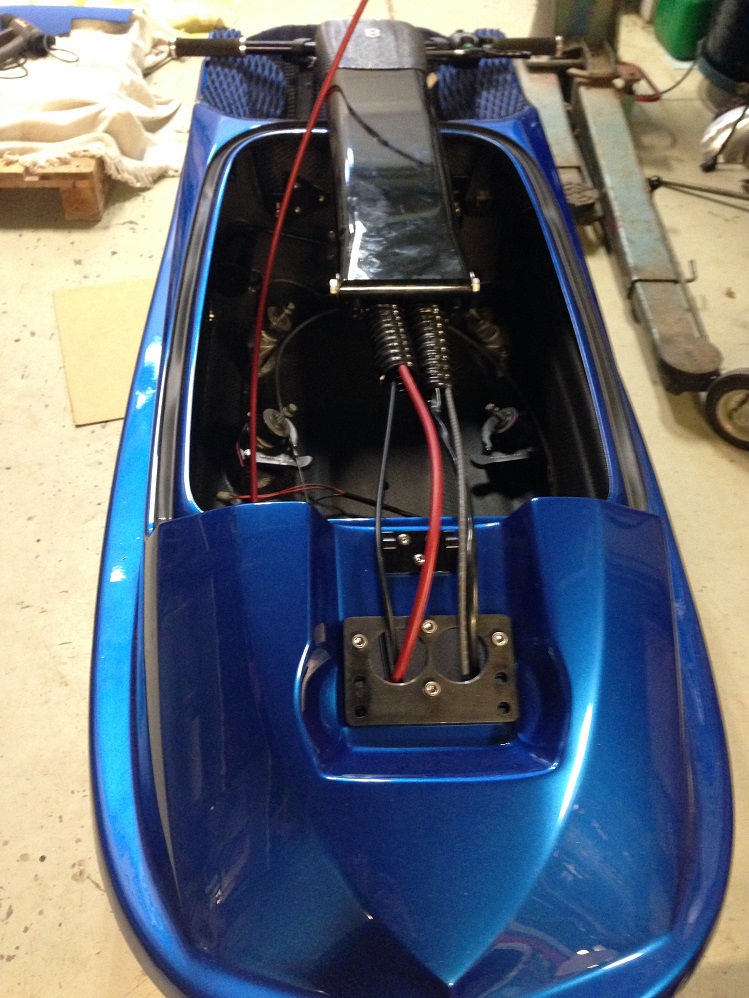

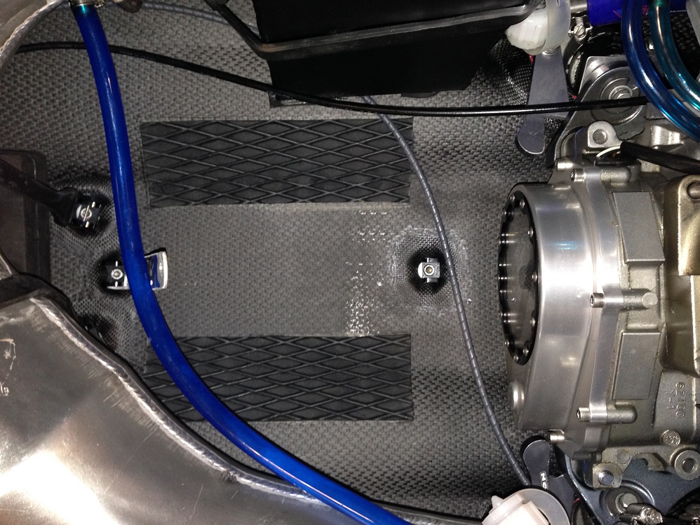

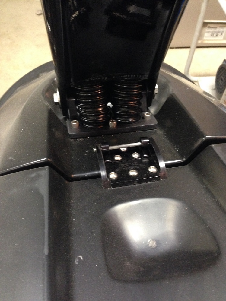

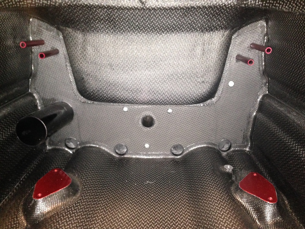

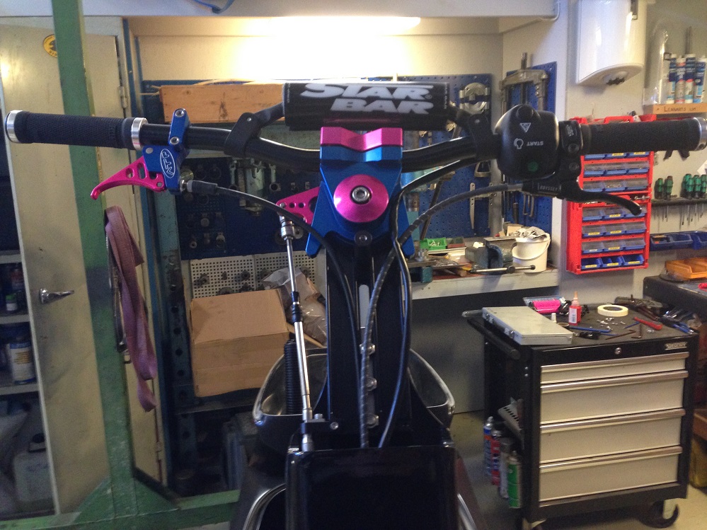

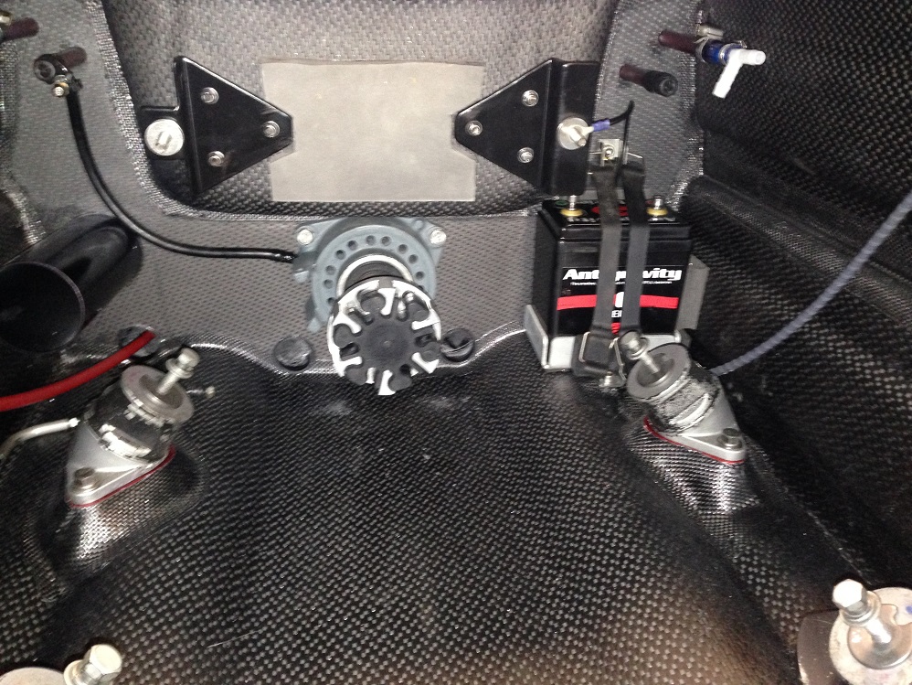

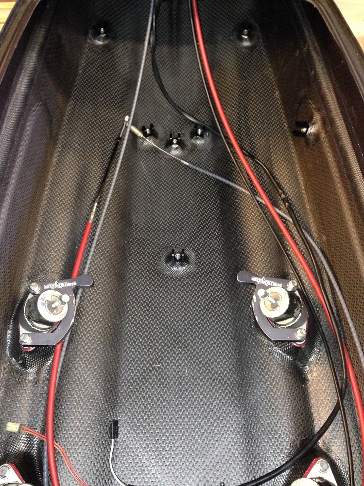

Vad är det för hål i mellanväggen, ska man köra slangar direkt från pumpen och in till motorn?
Jacke
Inlägg: 109
Re: Xscream DVX

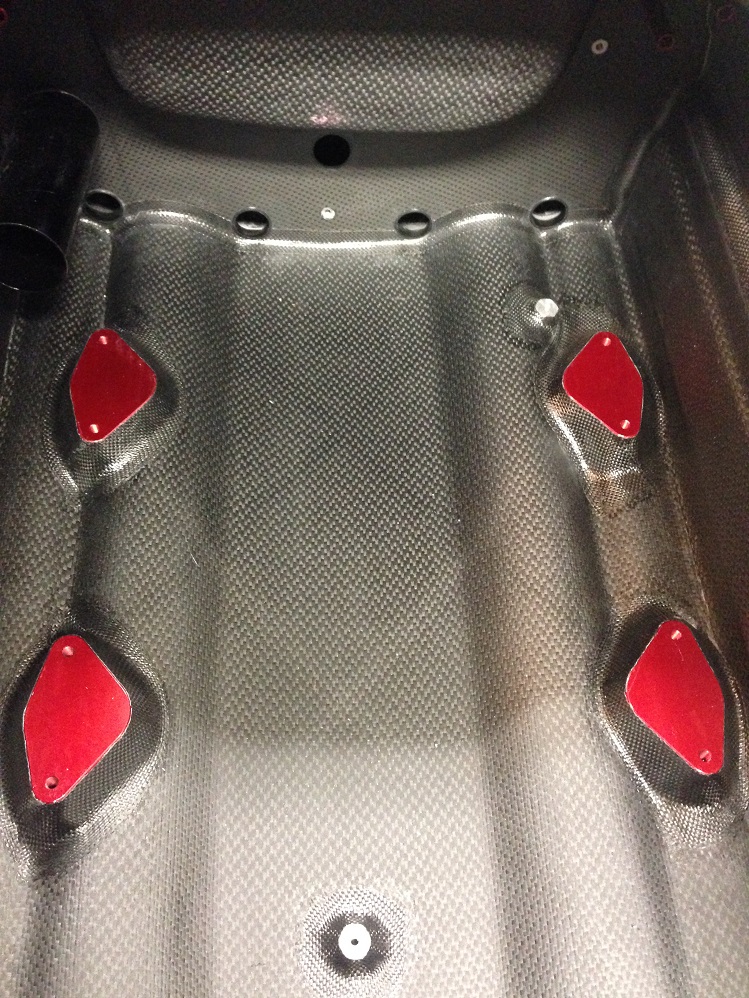

Inläggav Lelleflow » 17 april 2014, 19:08
Jacke skrev:Snyggt! Det ser bra ut! :-)
Hålen är för själv dräneringen "Quickdrain" och styrvajern. Rören för kylvatten mm. går ut i toppen av väggen.
Re: Xscream DVX
Inläggav Jacke » 17 april 2014, 19:50
Aha, då förstår jag! Man ser ju faktiskt kylvatteningångarna där uppe nu när du har sagt det.
Är "quickdrainen" öppen till en gemensam utgång sen eller är det flera små separata?
Ett hål är väl till tilten också eller?
Verkar mycket välbyggt det där skrovet! :-)
Jacke
Inlägg: 109
Re: Xscream DVX

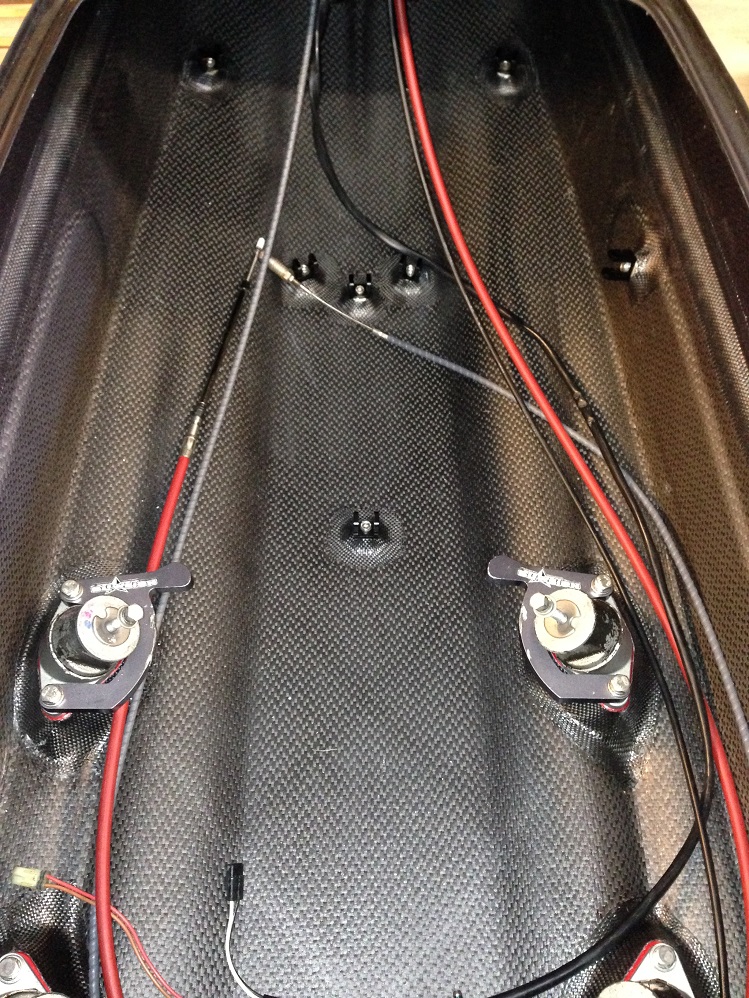

Inläggav Lelleflow » 17 april 2014, 22:07
Jag tror dessa bilder förklara en del.
Man utnyttjar dräneringshålen för både styrvajer och tiltvajer.
Alla hålen leder sedan ut vattnet till två "Scuppers".

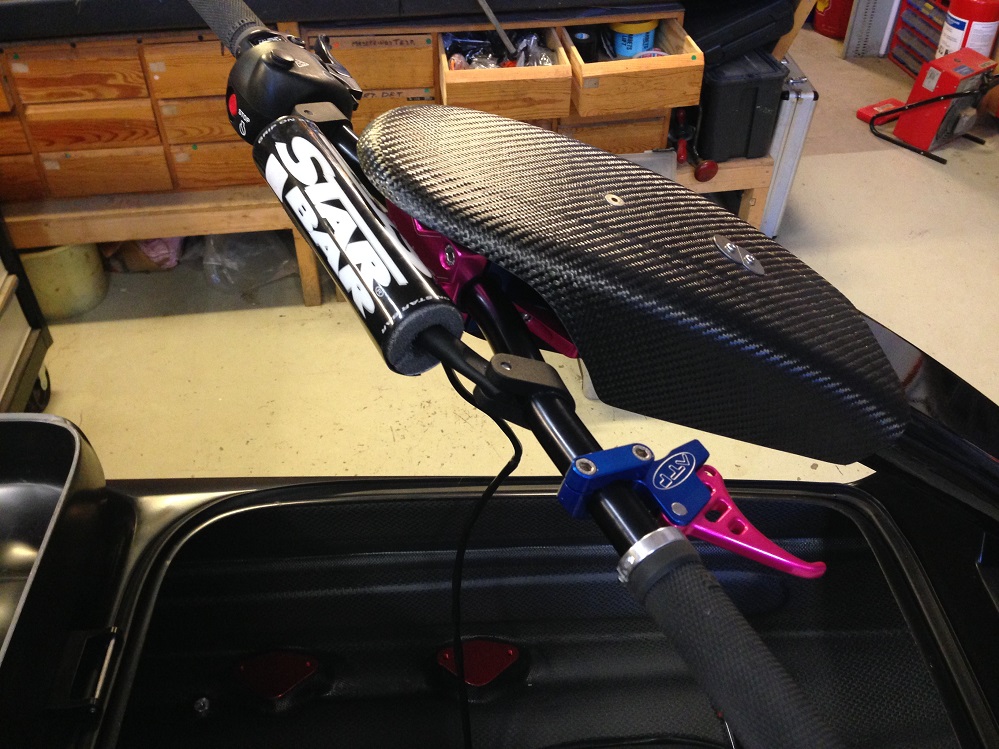

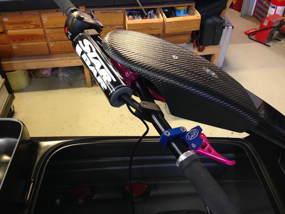

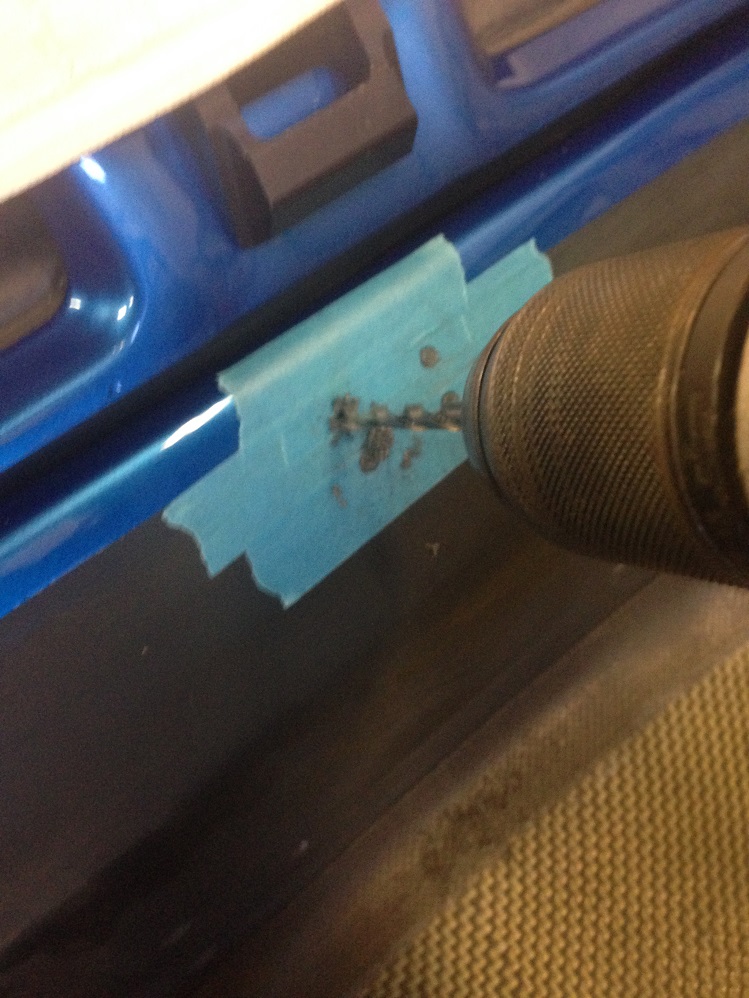

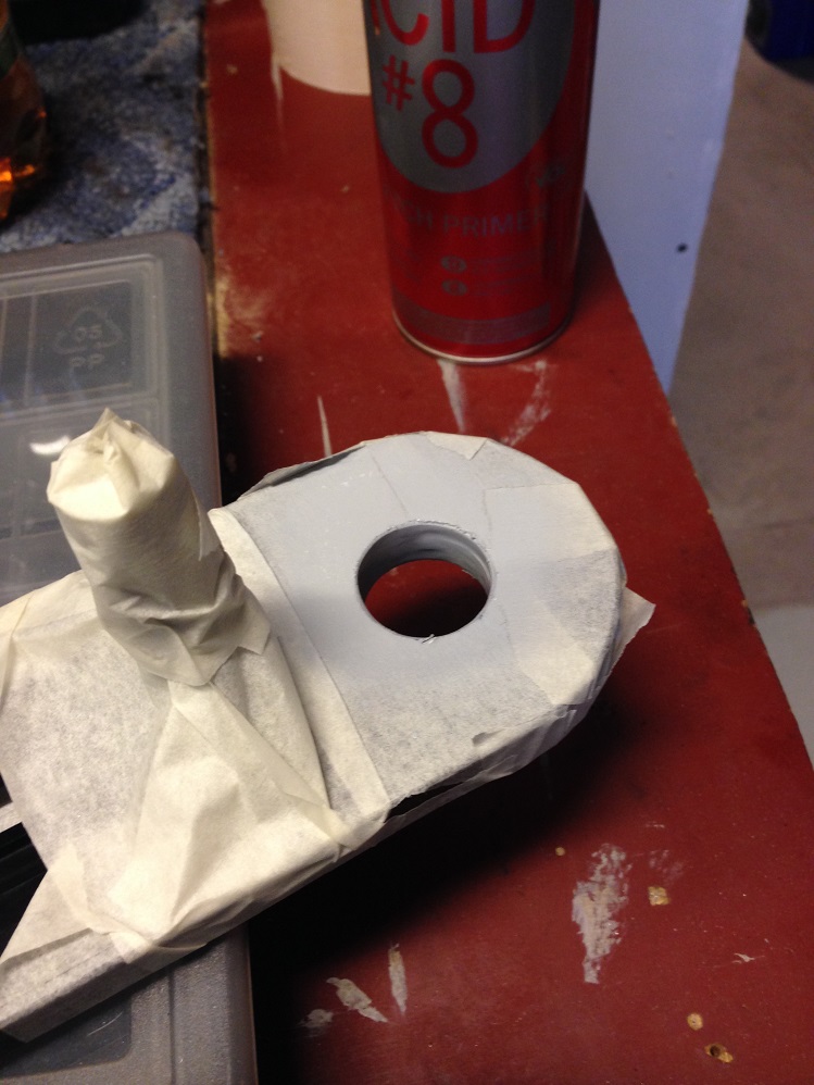

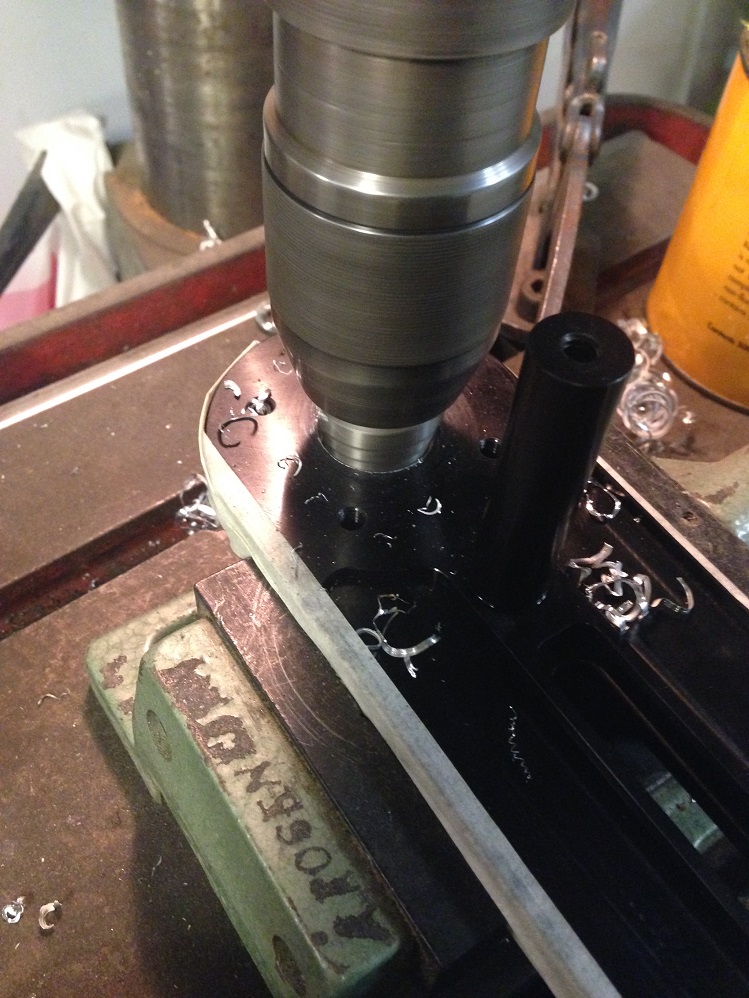

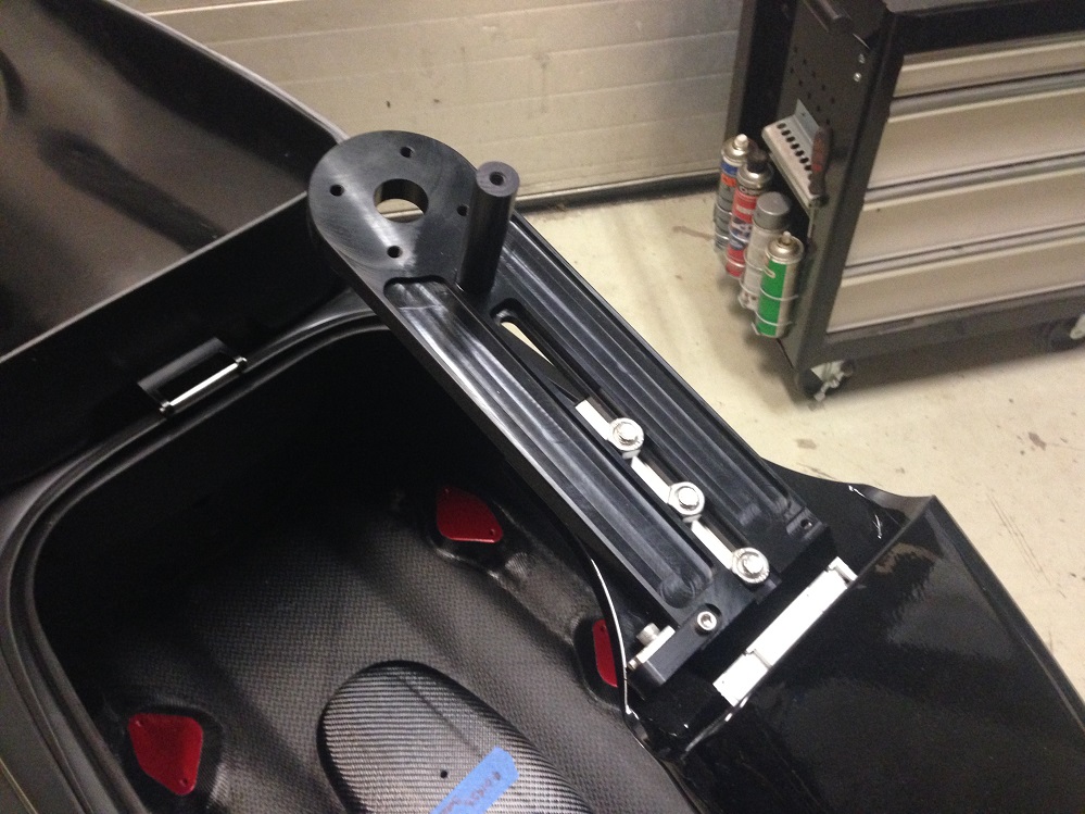

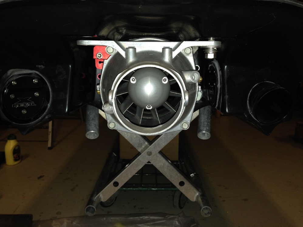

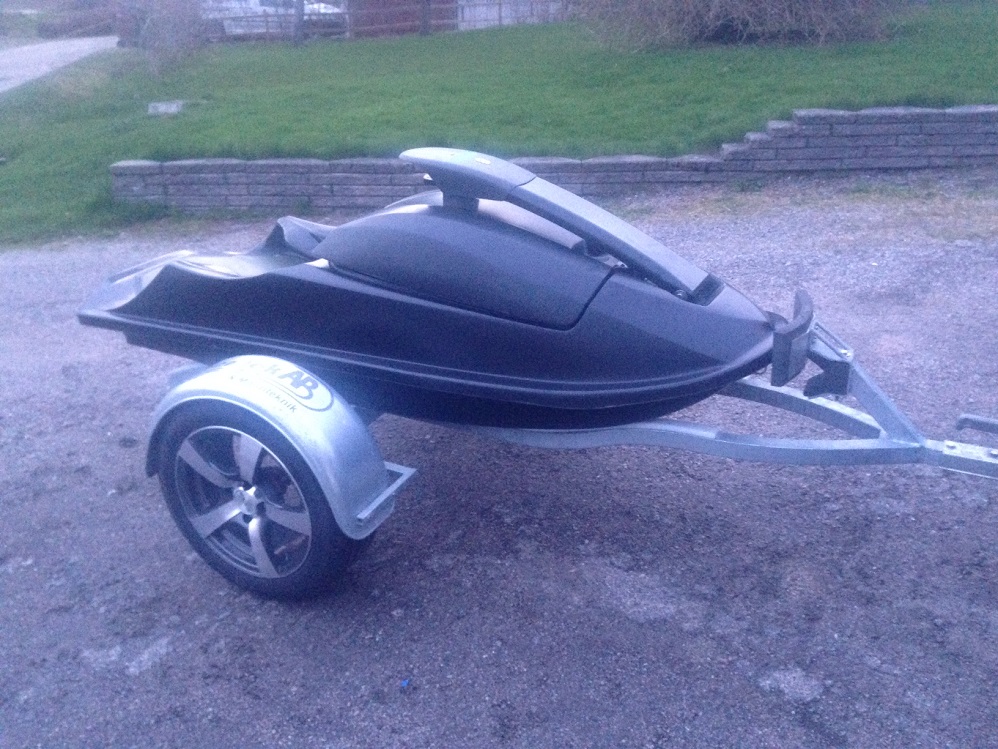

Inläggav Lelleflow » 20 april 2014, 22:55

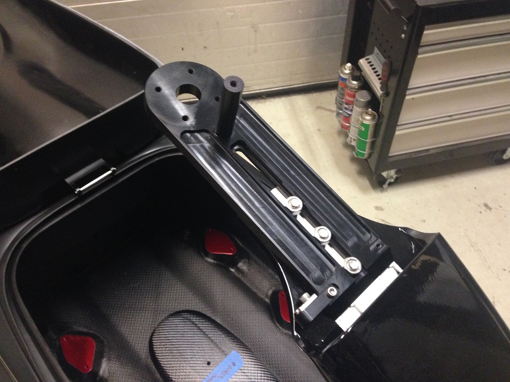

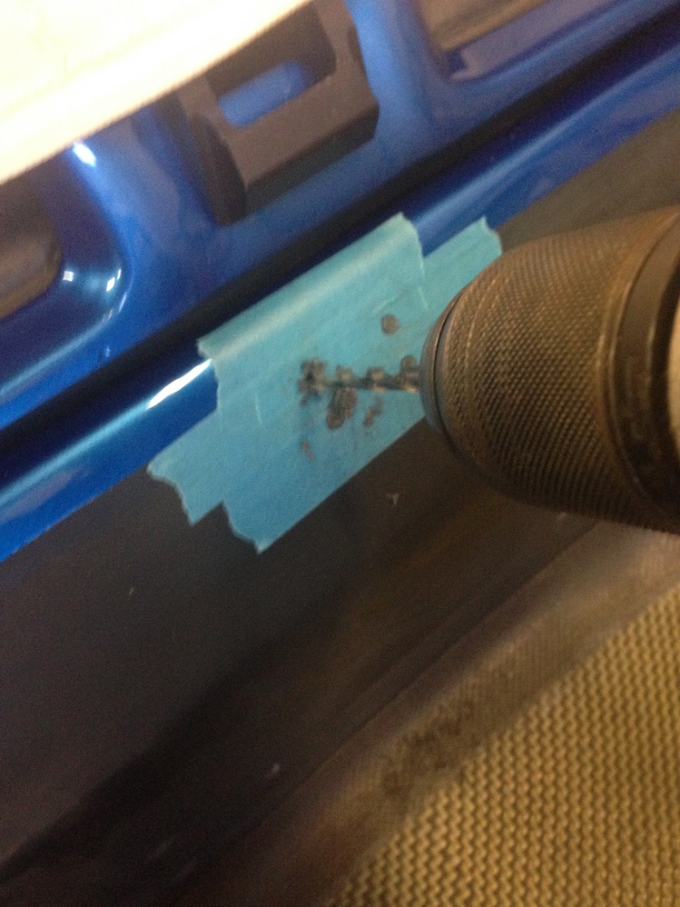

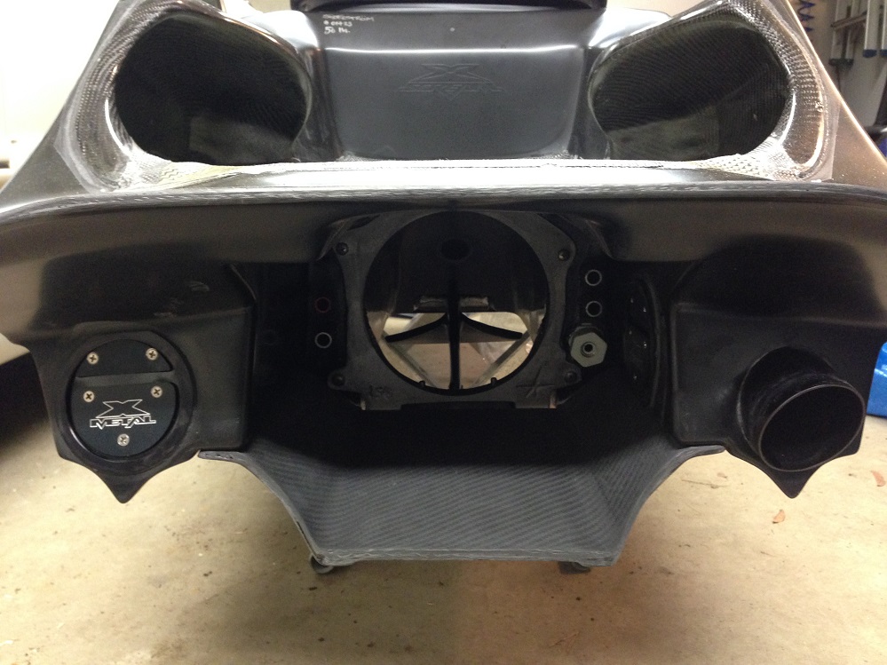

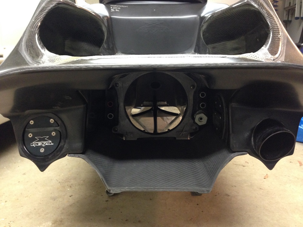

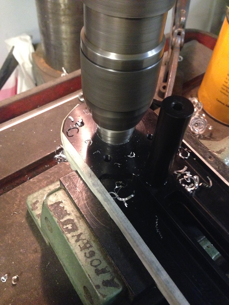

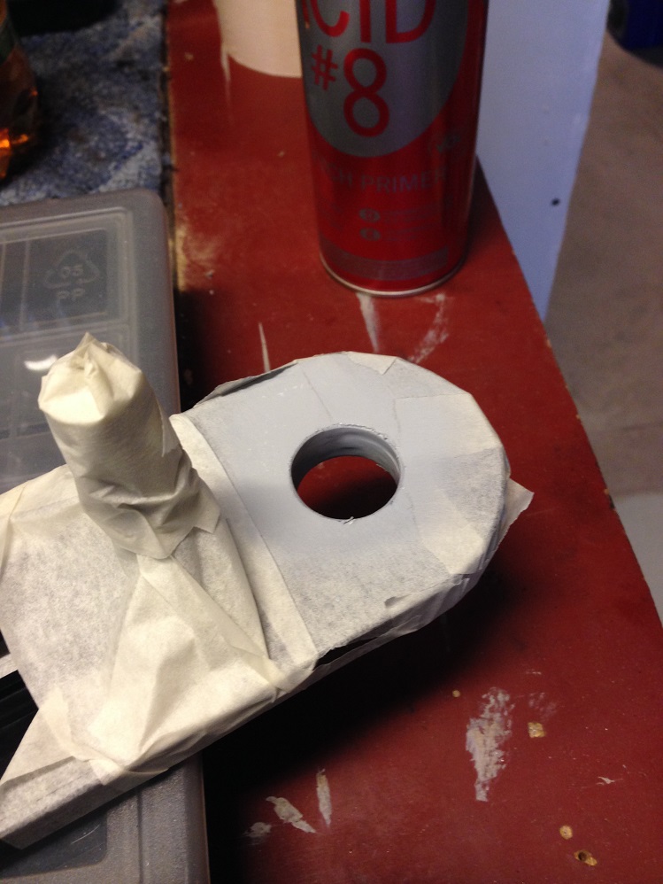

Så länge man håller på med jetski grejer lär man sig att inget "bara passar".
ATP fatbar system passar inte med UMI infästning som X-metal använder sig av.
Det blev att borra ;)

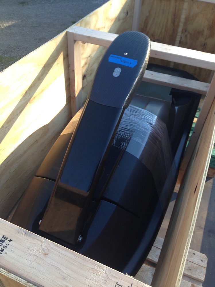

X-metal:s lösning på justerbar bom.
Grundat efter borrning
Slut resultat
Re: Xscream DVX
Inläggav Lelleflow » 20 april 2014, 23:18
Glömde!
Chinpad infästning fick höjas med 12mm för att gå klart.
Såg när jag var klar att det även kommer behövas kapas för div vajrar vid fulla utslag.

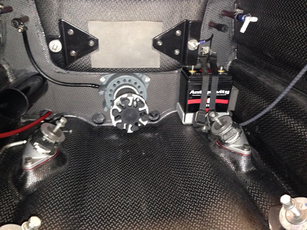

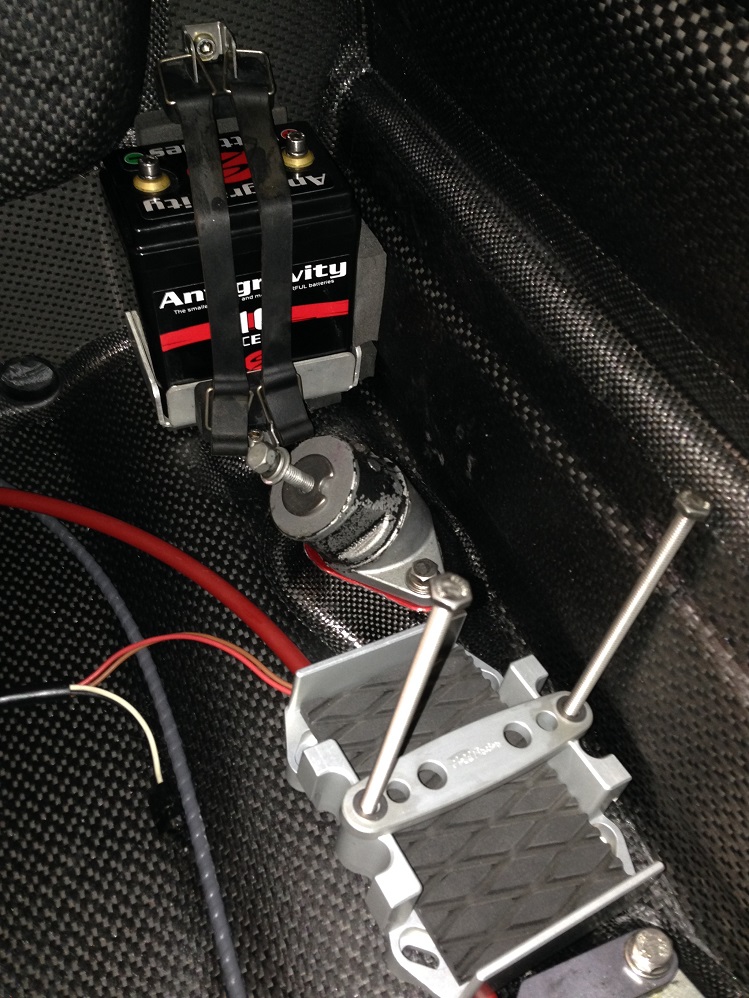

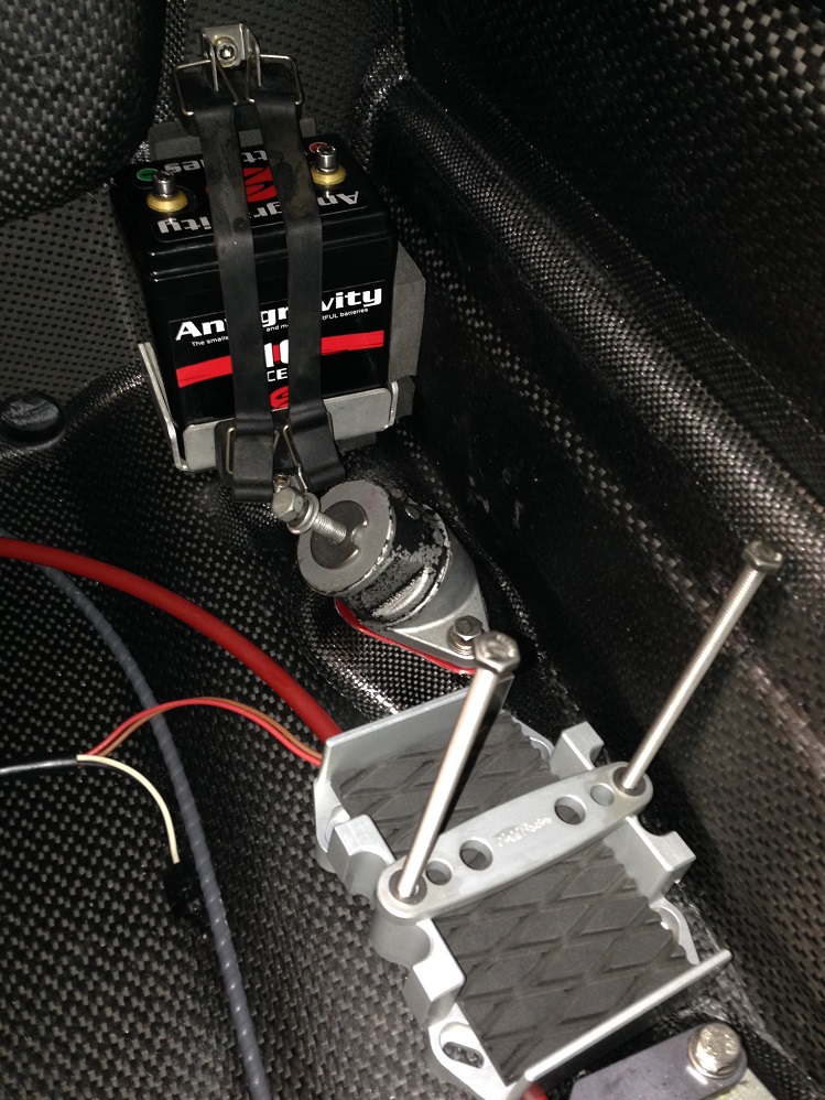

Batteriet, motorkuddar och "strapps hooks" monterades också.
Cold fusion hållaren ratades för en lättare och enklare lösning.
En Önneredsvets tillverkad hållare tillsammans med gummiband från en kawa blev lösningen.

Jag fick också borra upp hålet för att kunna montera RRP fatbar-styrningen. Jag måste även höja chinpad fästet, samt svarva till en smalare pinne. RRP styrningen sticker ut någon mm längre över styrstoppet/pinnen. Men jag har inte tagit tag i det än, har bara provat utan chinpad än. Men till sommaren ska det snyggas till.
Känns som att det hade varit enklare att bara montera X-metal till bommen och styrningen... :-D

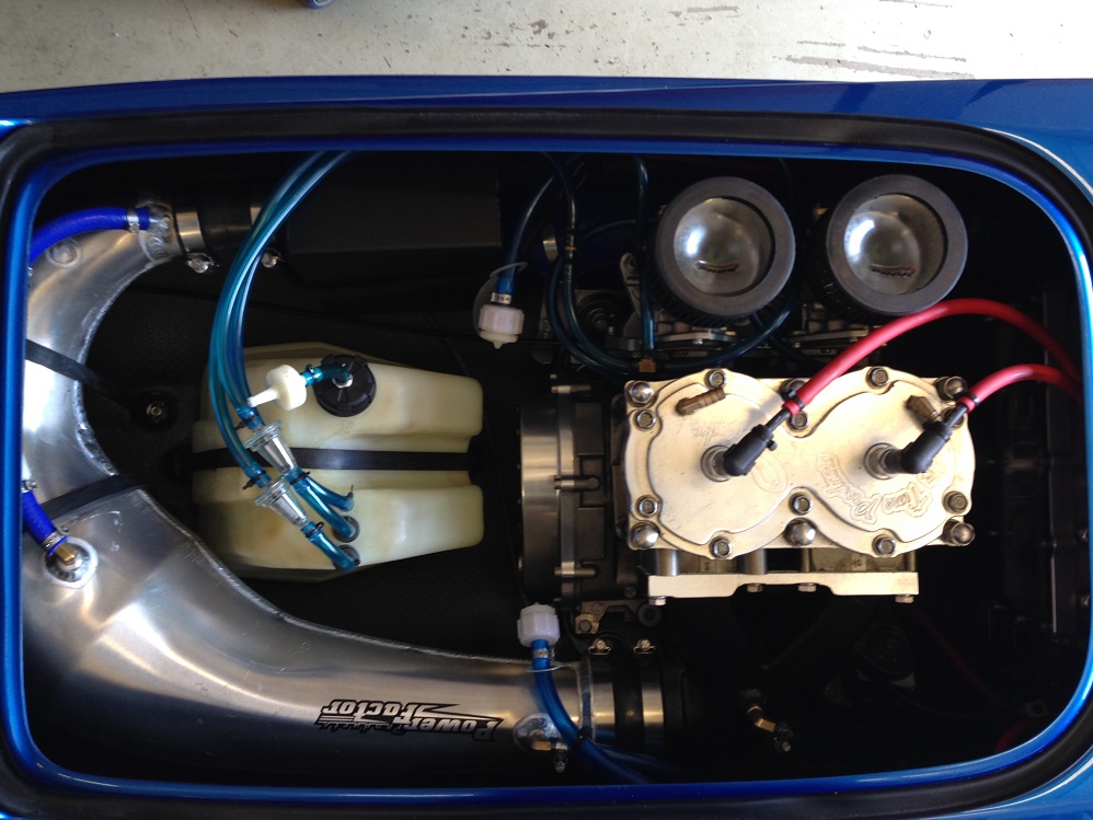

Inläggav Lelleflow » 23 april 2014, 21:35

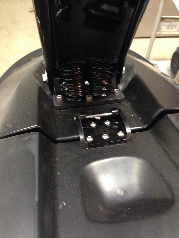

Saker tar tid, de sista kvällarna har man fått vara lite smed :-D

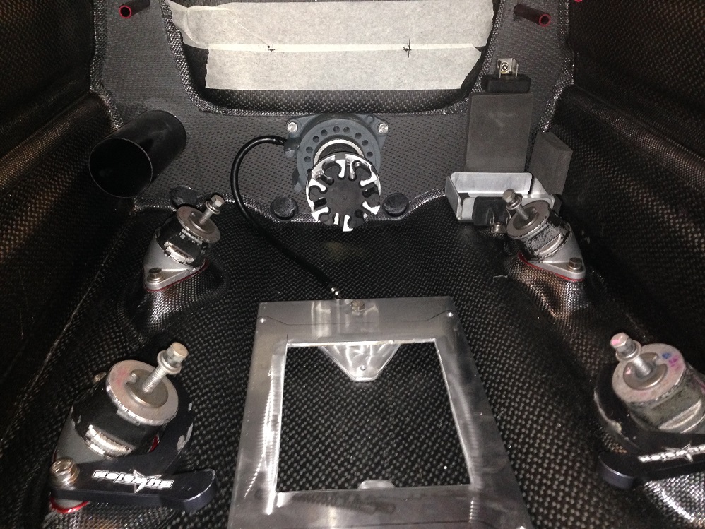

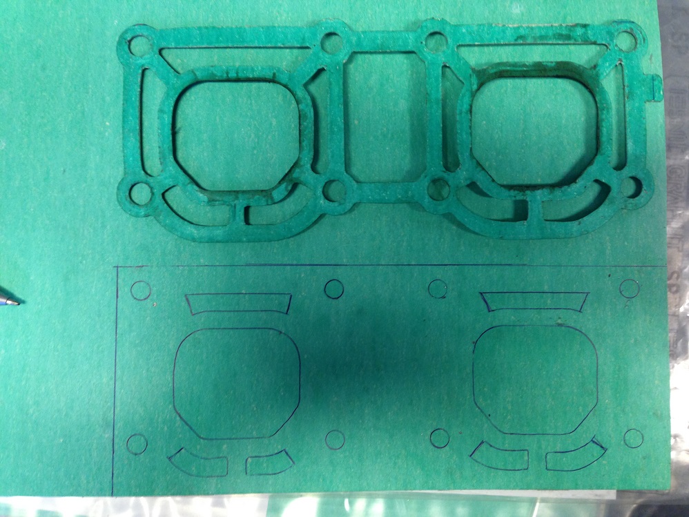

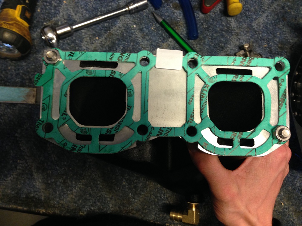

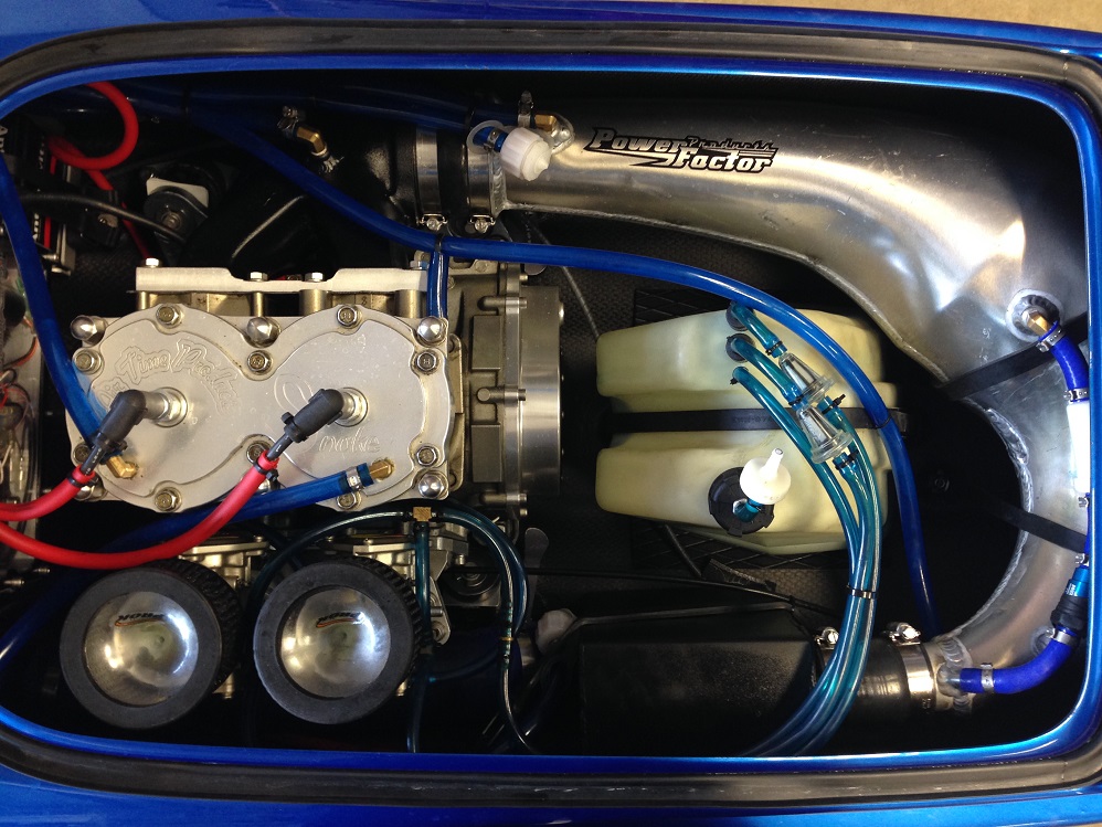

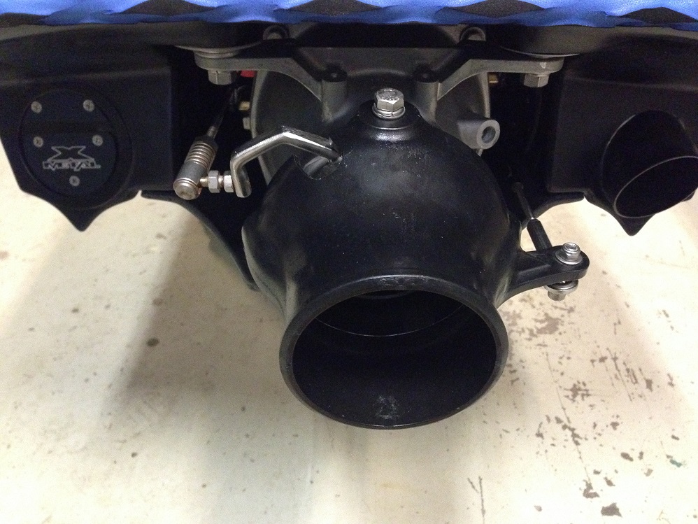

Powerpipen har fått sig en uppdatering. Tidigare erfarenheter med "Donsö" var att gummibälgen mellan manifold och pipa hade en tendens att ge sig. Med en o-ring monterad i mellan dessa låsringar hoppas jag det problemet är löst.

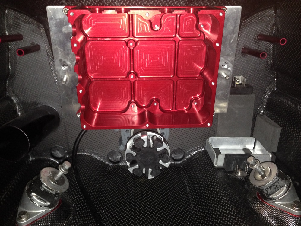

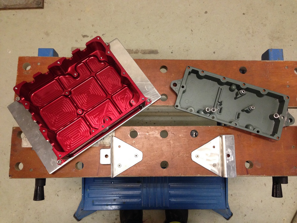

Inläggav Lelleflow » 23 april 2014, 21:42

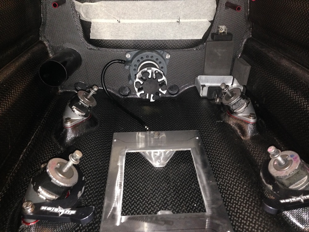

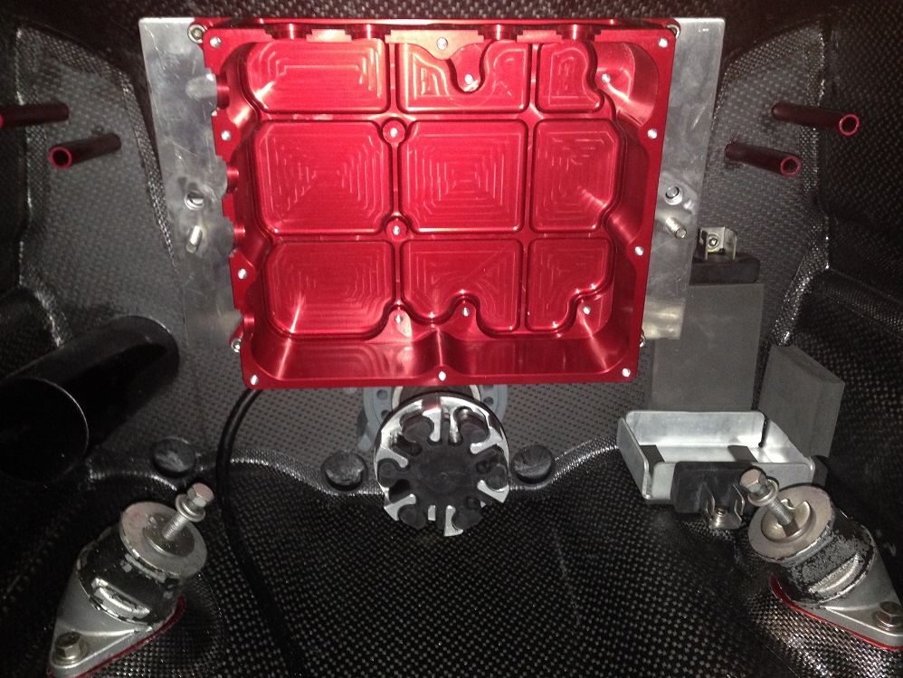

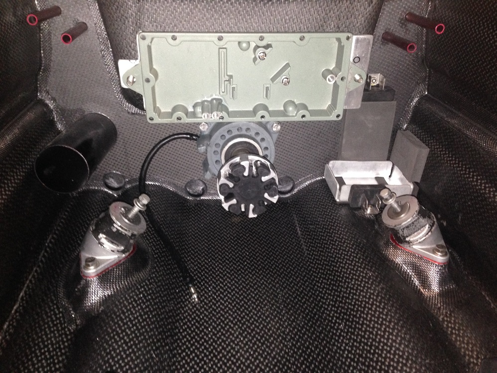

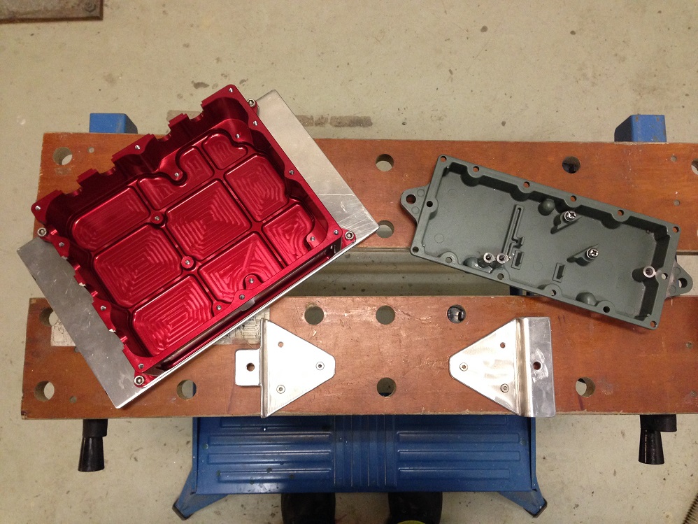

Har även tillverkat fästen för de olika el-boxar som kan tänkas monteras.
Det som återstår är att ta bort överflödigt material på adapterplattan till RRP boxen.
OEM box/ATP box
RRP MSD BOX med adapterplatta.

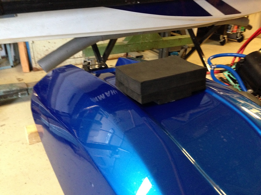

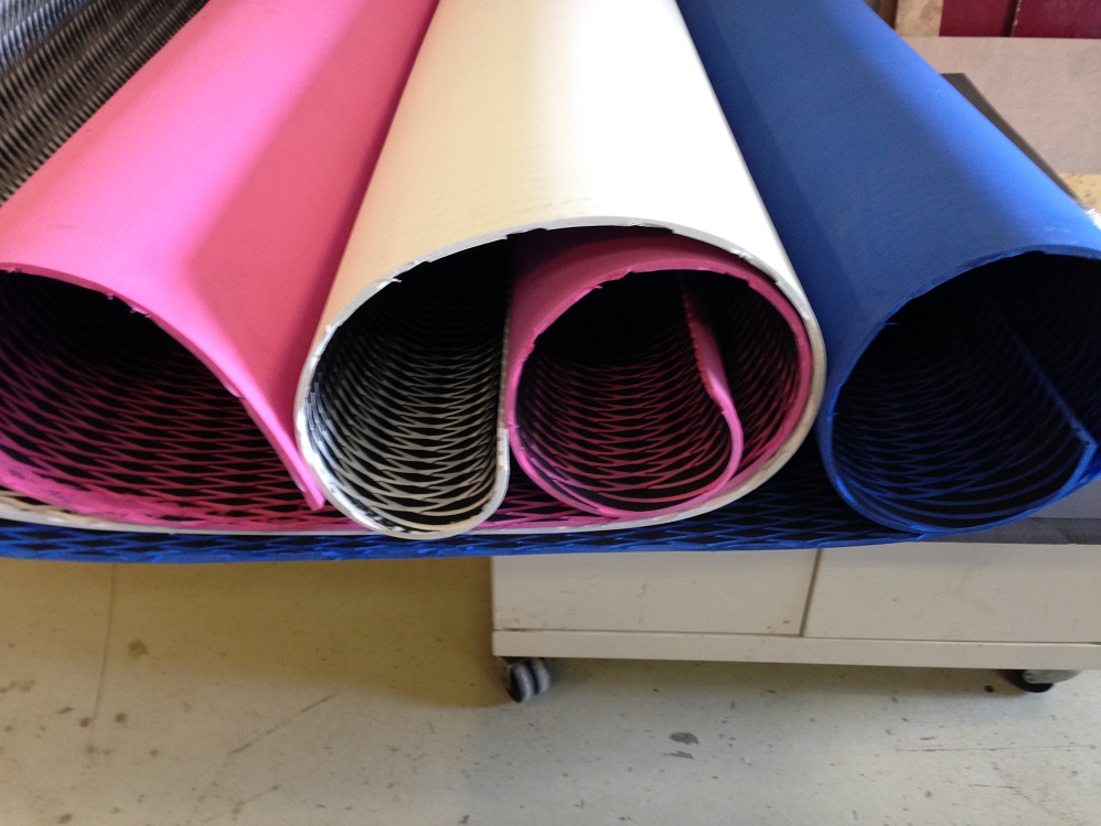

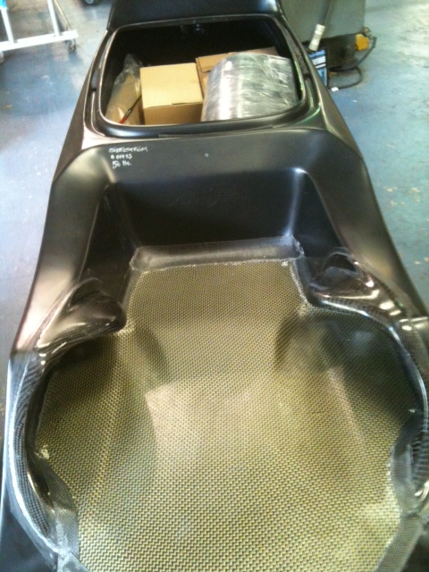

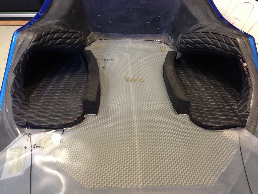

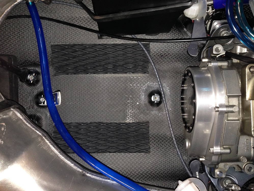

Inläggav Lelleflow » 27 april 2014, 21:49

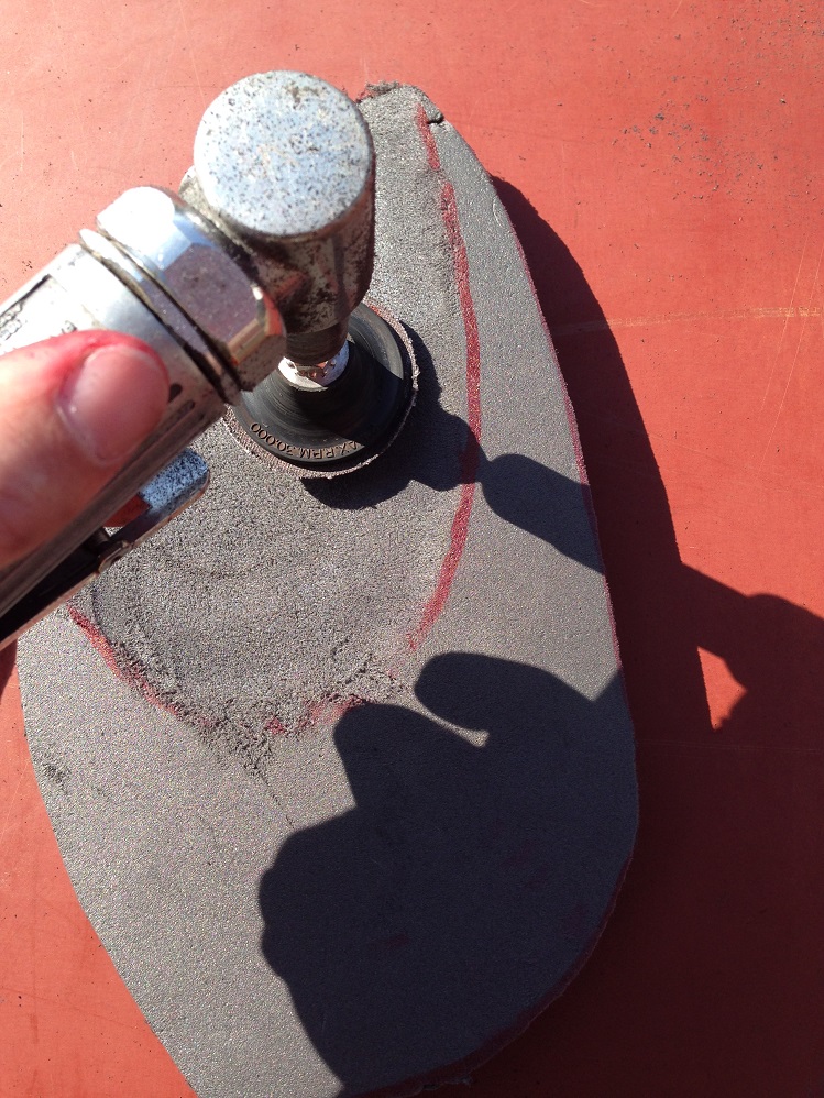

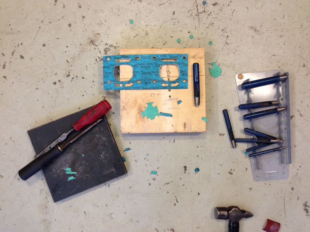

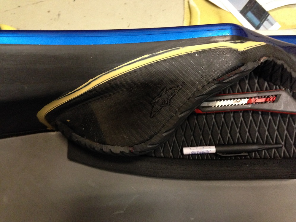

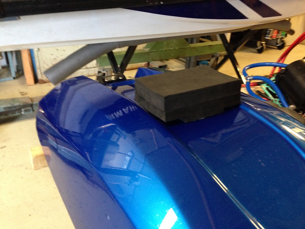

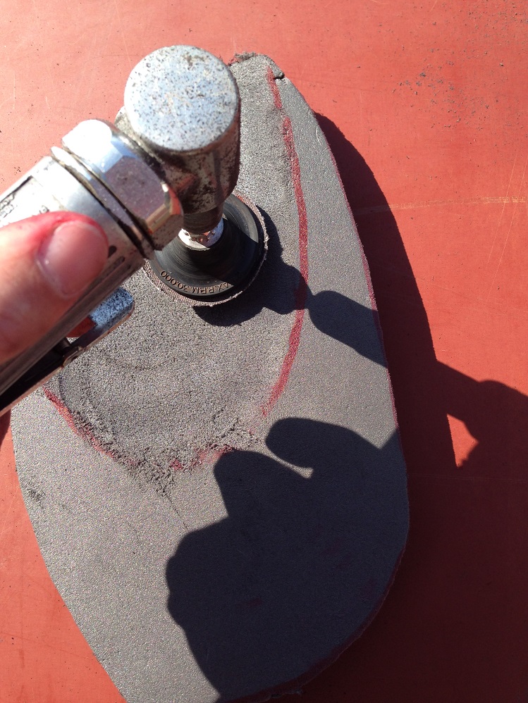

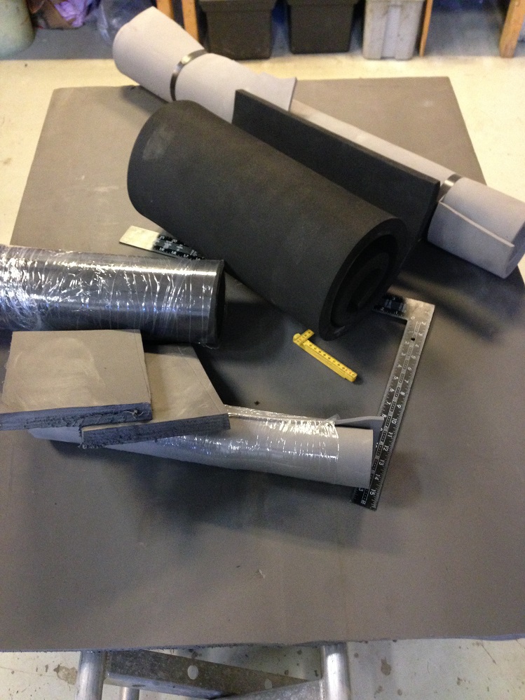

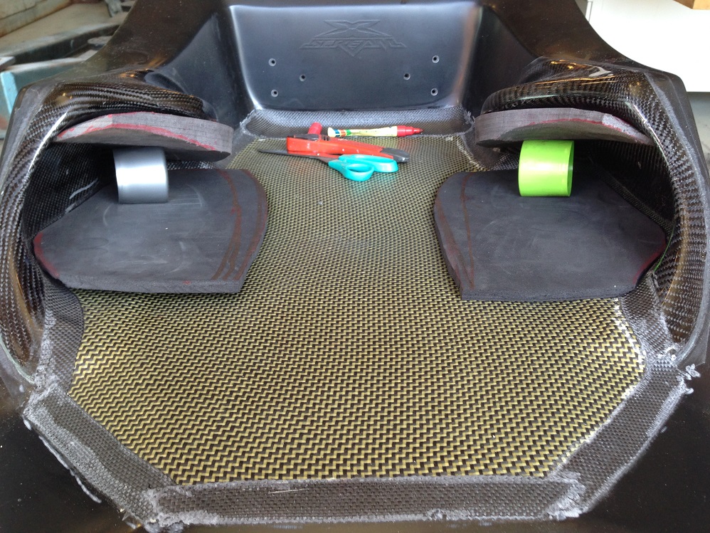

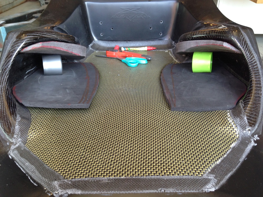

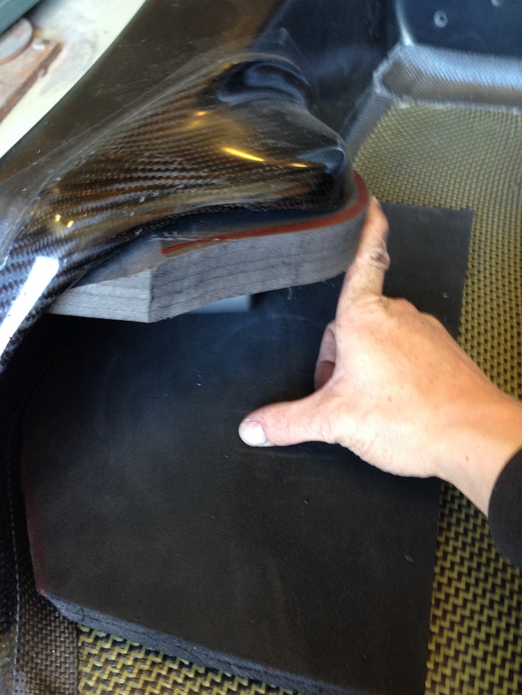

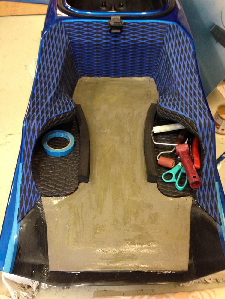

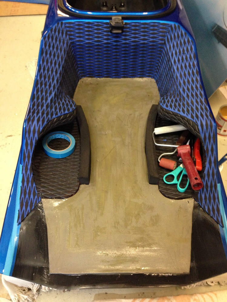

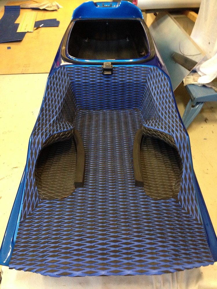

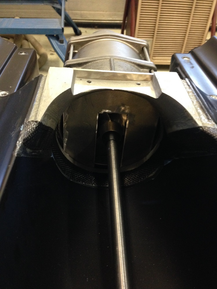

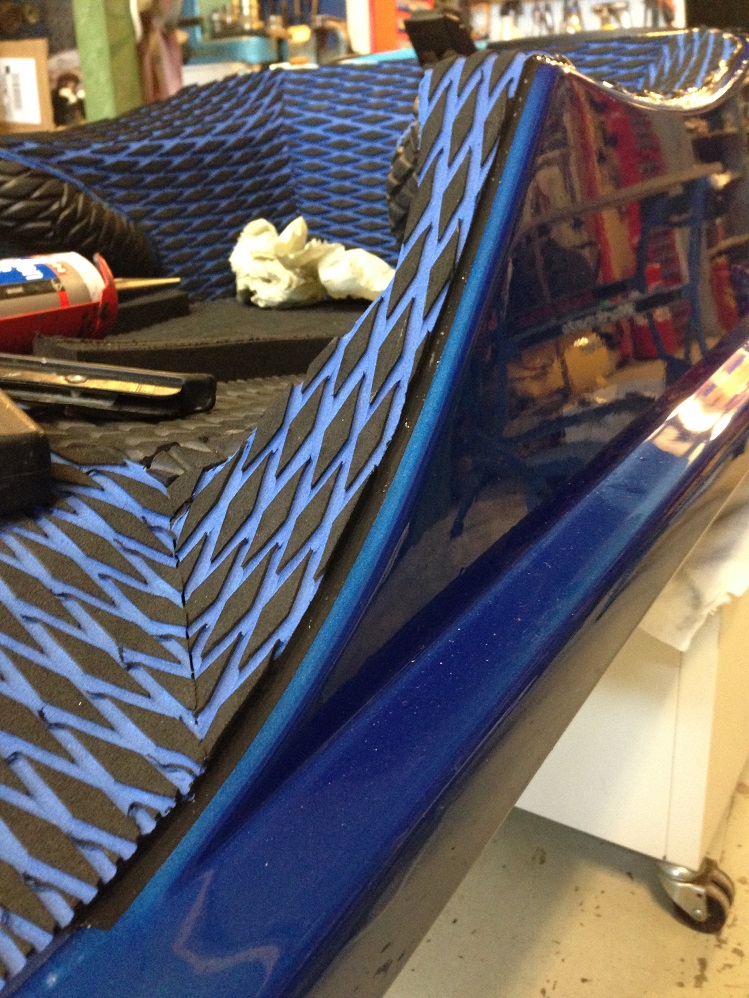

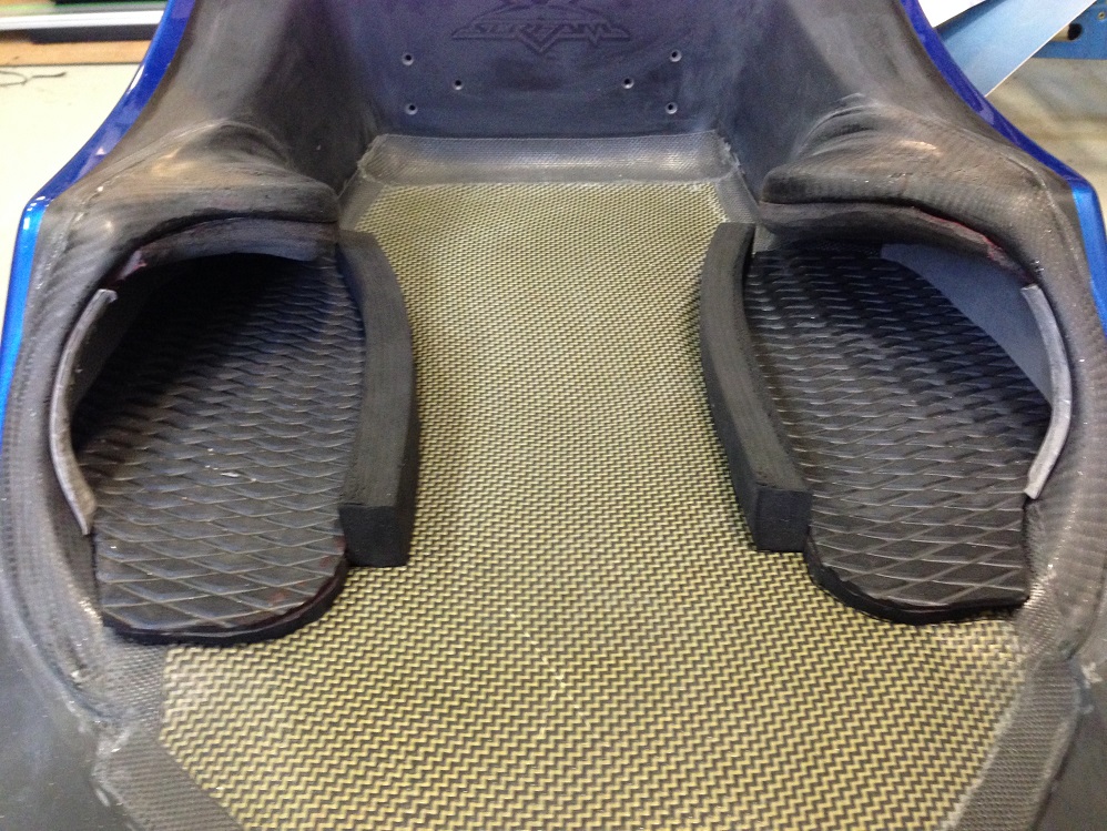

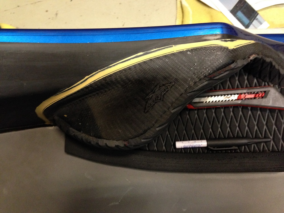

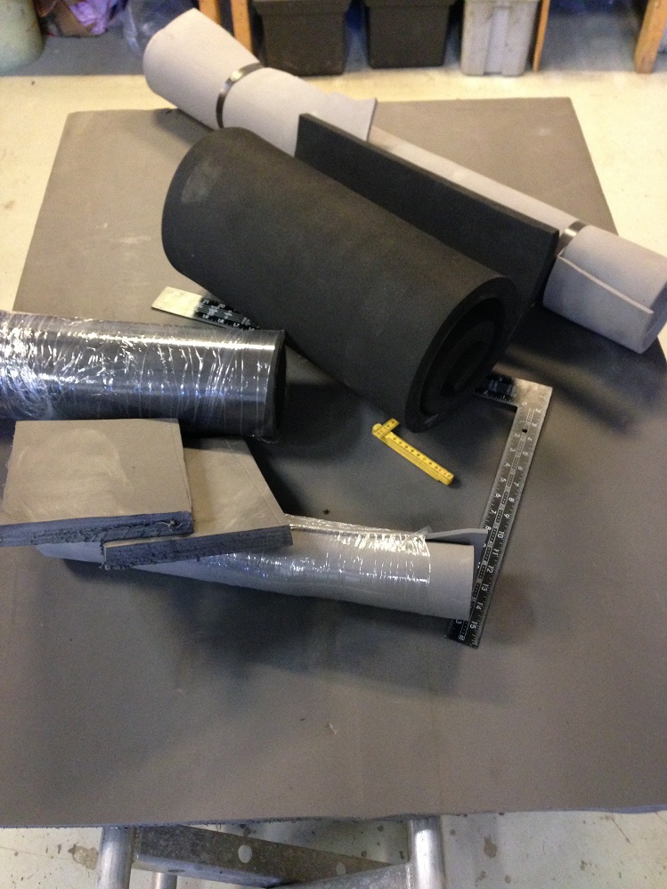

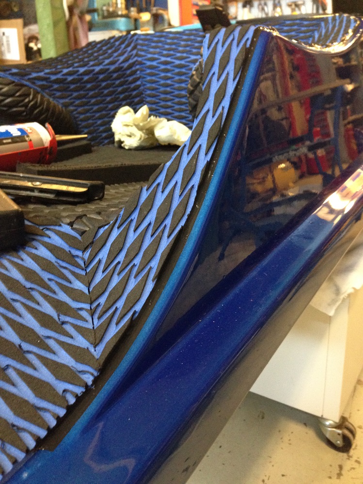

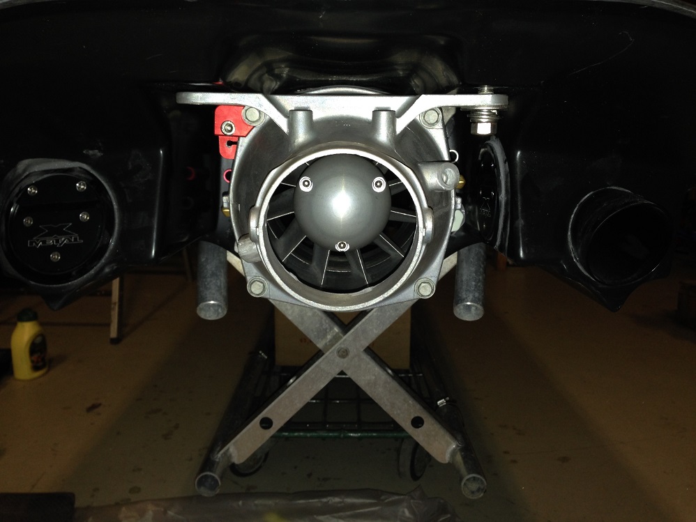

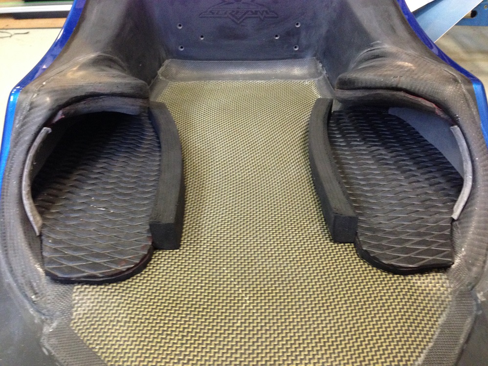

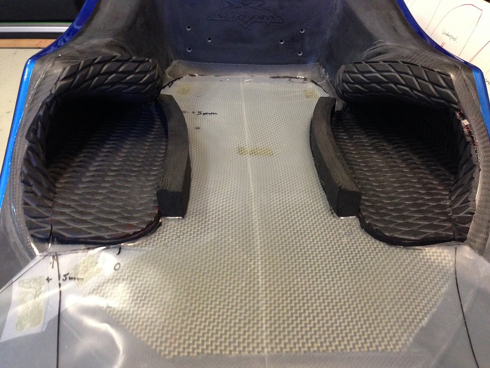

De sista dagarna har inte riktigt tiden räcktill som man vill men pumpen har provmonterats och shimsats in.

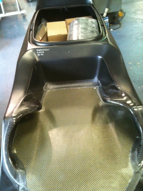

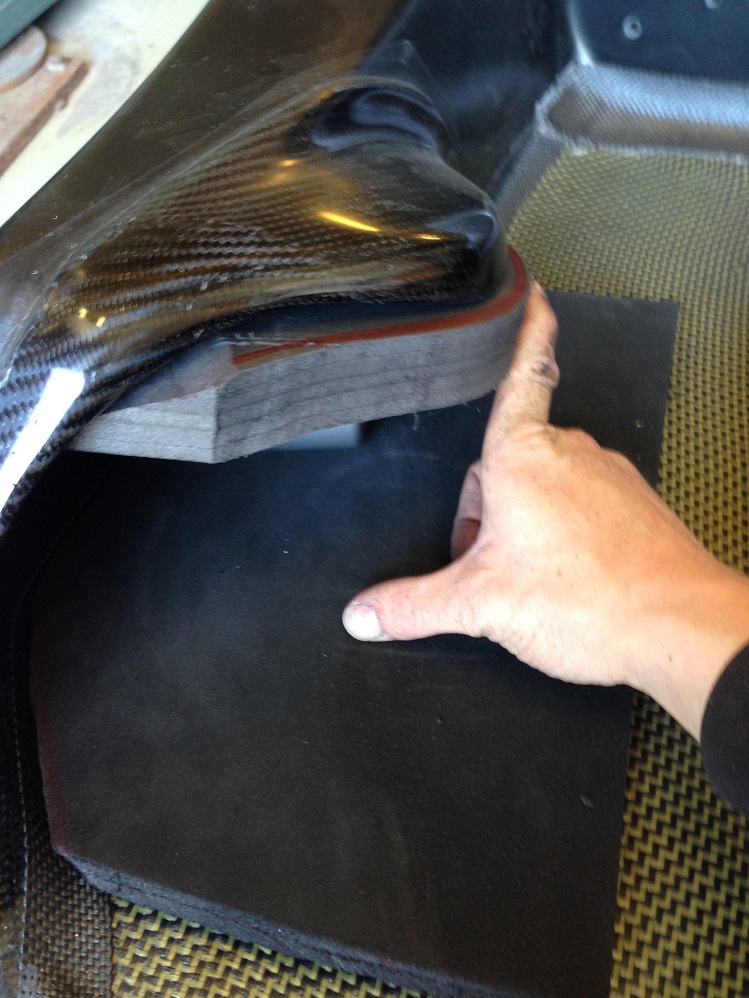

Den mesta av tiden har gått till att "underpada" i footholdsen med förhoppningen att slippa plasta och modifiera footholdsen. Hittills känns det bra.
Slipningen av skrovet inför lack har även påbörjats. Bilder på detta kommer senare.
Pump på plats.
Alla vinklar ska bli rätt.
Pumpen skall även centreras. Svår att ta kort på.

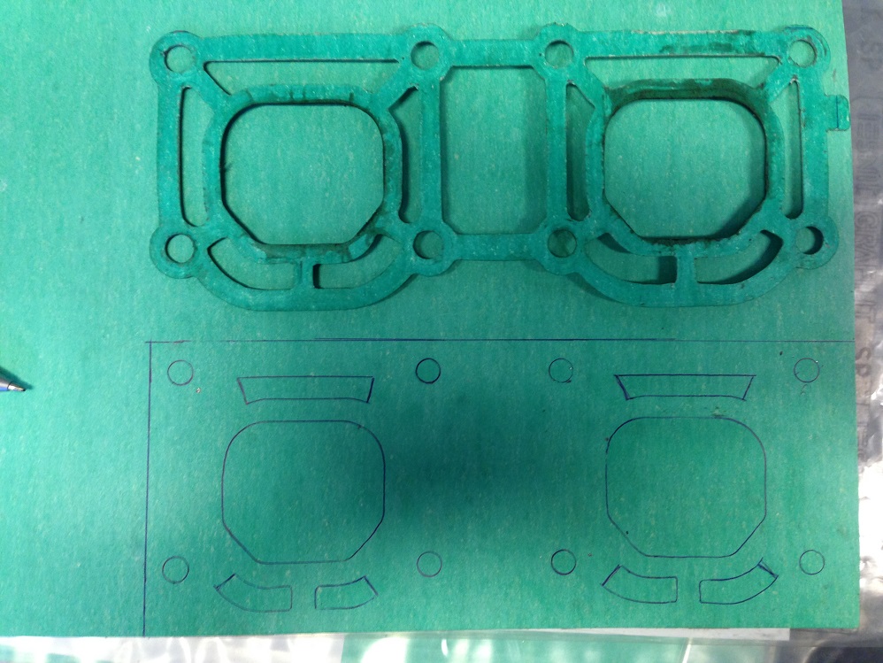

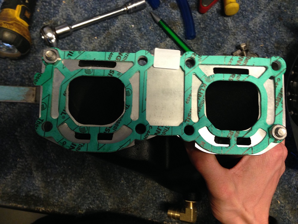

Gäller att märka upp och komma ihåg vilka som ska vara vart.

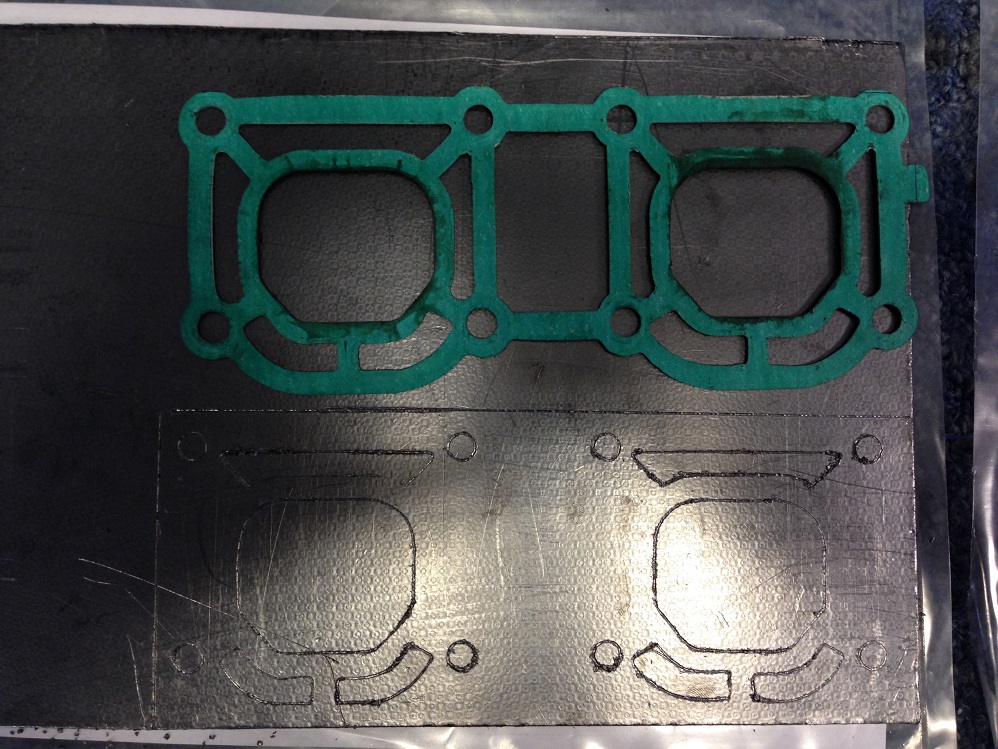

Många sorter att prova med.
Här har vi material valet en första tillpassning
Man får vara försiktig med mjuka material :-)
Mycket tillpassning innan det känns bra, det har blivit en bra början.

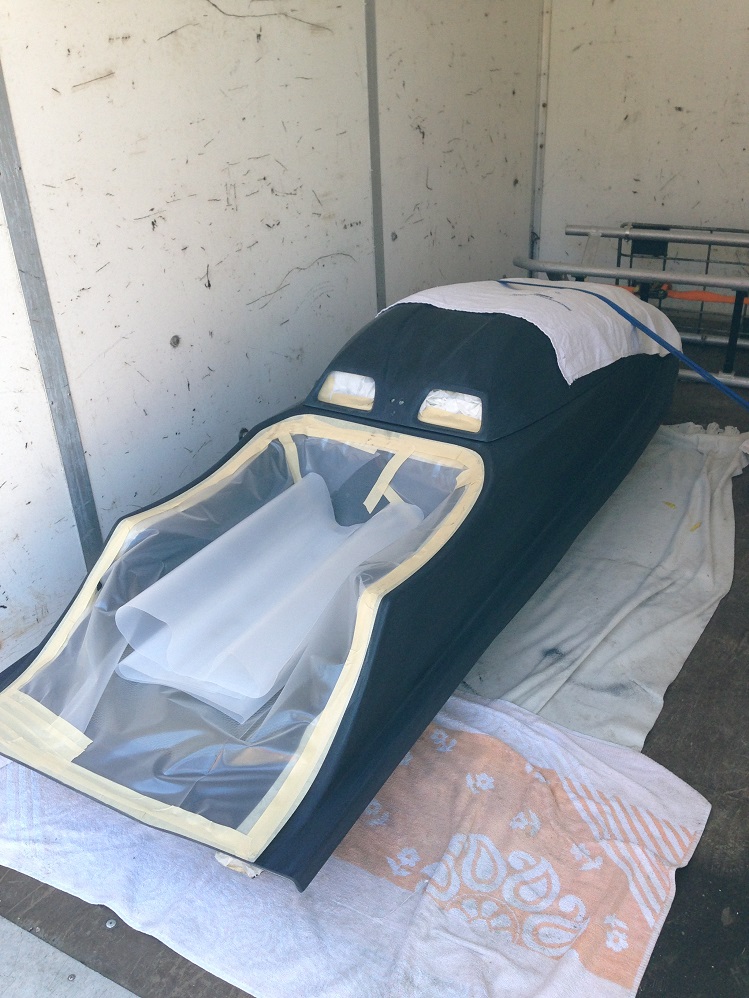

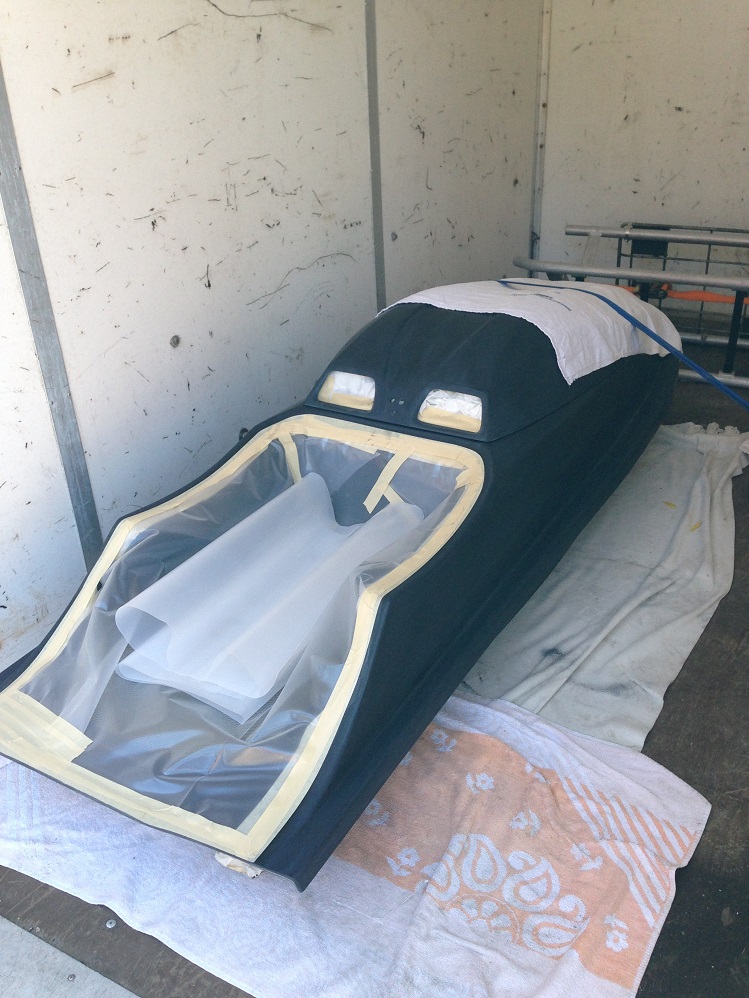

Inläggav Lelleflow » 28 april 2014, 20:45

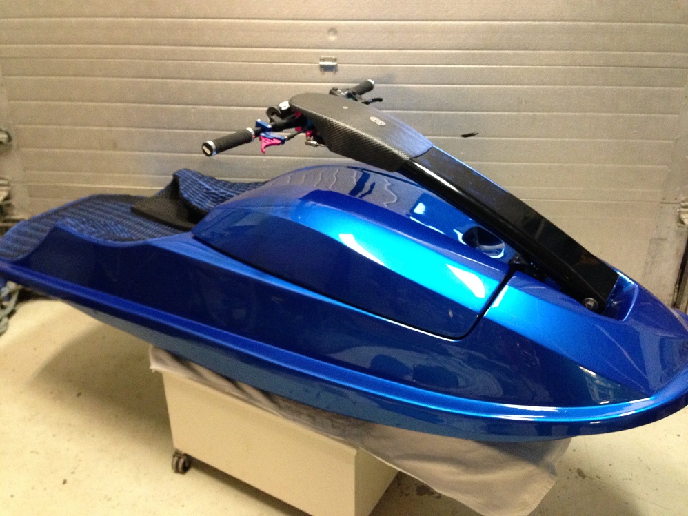

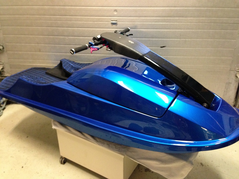

Då var hon iväg på lack.
Tvådagars vila sen på det igen :-)
Maskad och mattad
Re: Xscream DVX

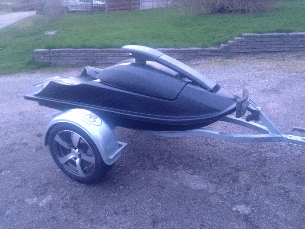

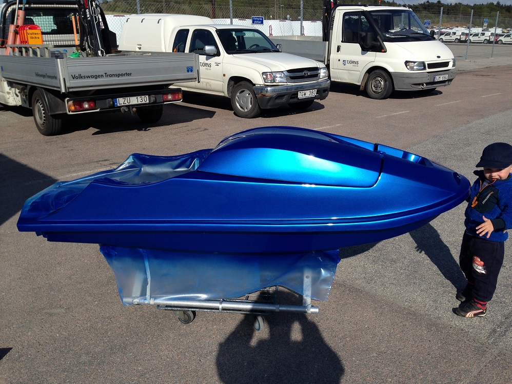

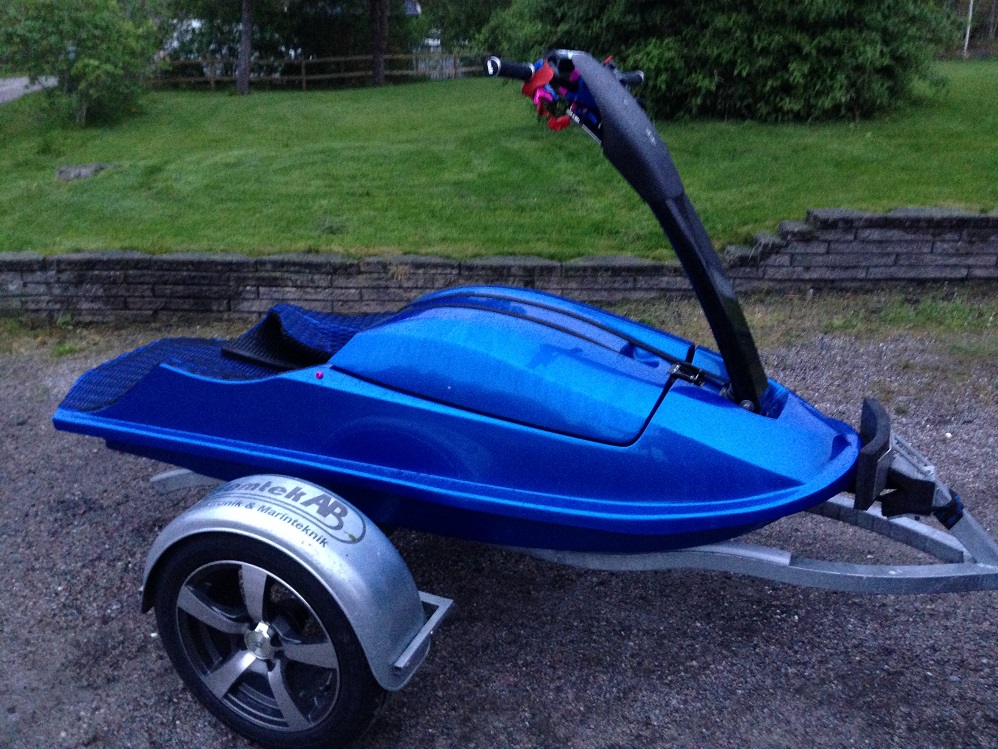

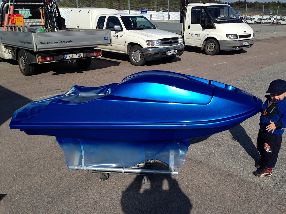

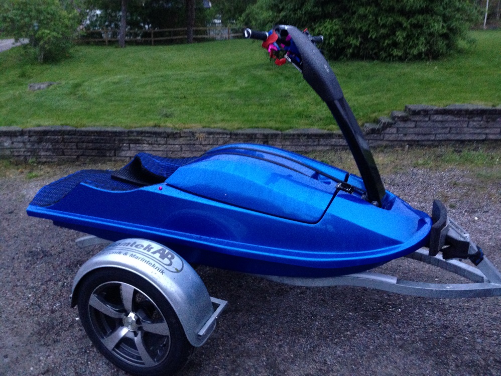

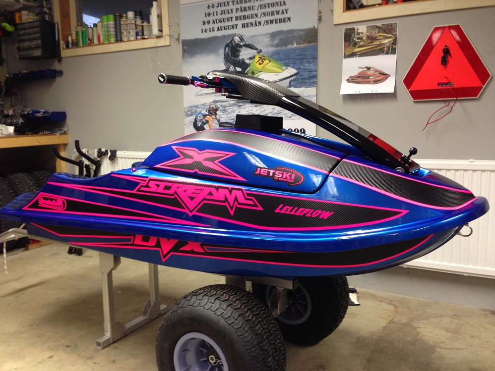

Inläggav Lelleflow » 30 april 2014, 16:59

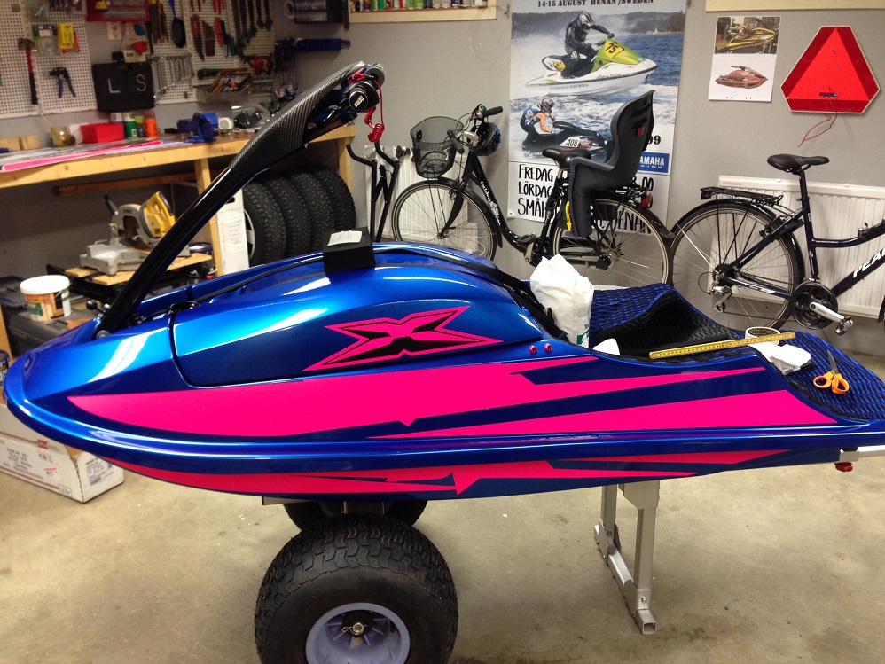

Nu e hon hämtad :-D
Resultatet blev över förväntan.

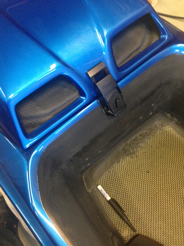

Lite uppdateringar. Tyvärr har det varit lite för mycket jobb det sista.

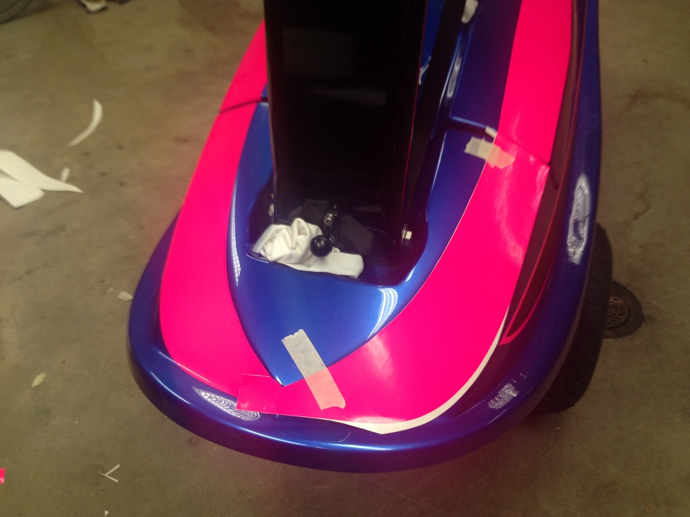

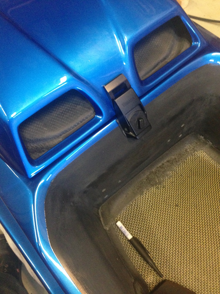

Men lite kreativt är gjort. Blev en del justering med "hoodlåsen" för att få den där original känslan när man stänger "hooden". Det blev en del slipa och fila även här.

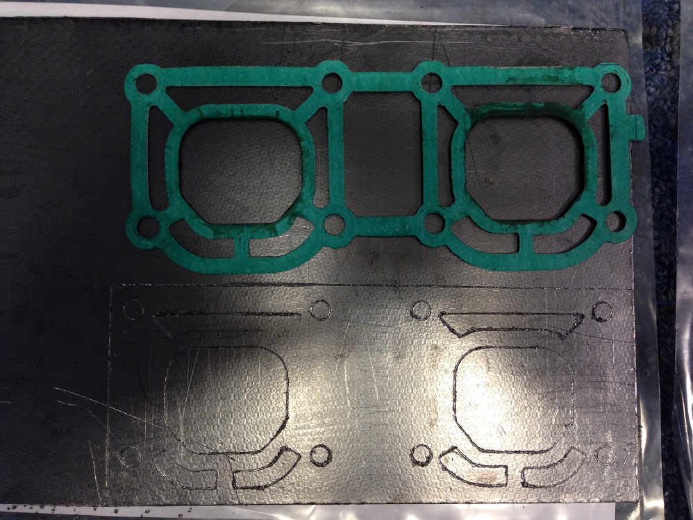

I väntan på lite svarvade delar till pumpen har jobbet med turfning fortsatt. Pump, bom och motor får vänta.
Har inte bestämt färg än...
Svart blir det iaf i footholdsen av praktiska själ.

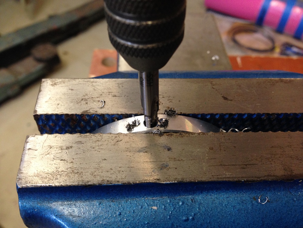

Inläggav Lelleflow » 9 maj 2014, 11:59

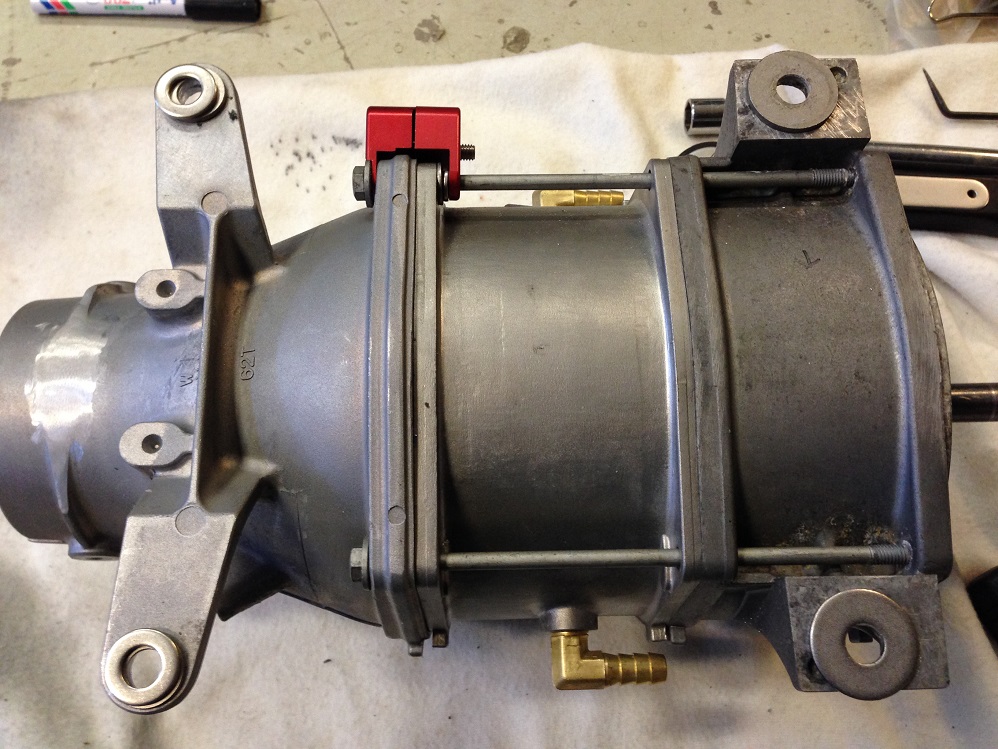

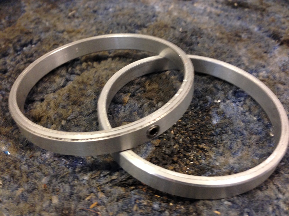

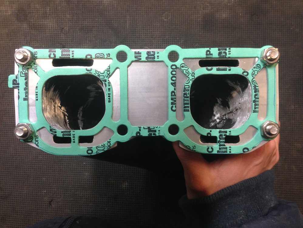

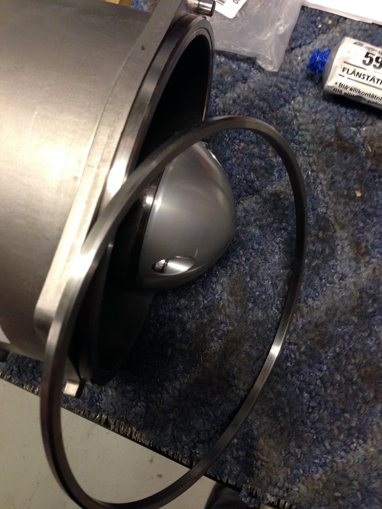

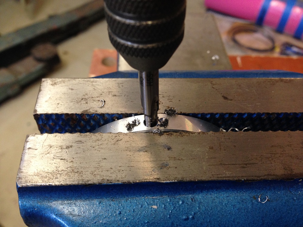

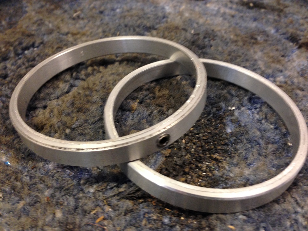

Ja då har den svarvade ringen till pumpen kommit.
Nu är all tid i helgen räddad :-D

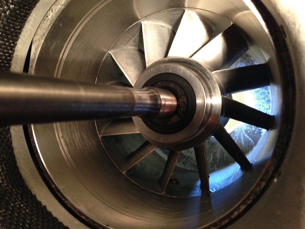

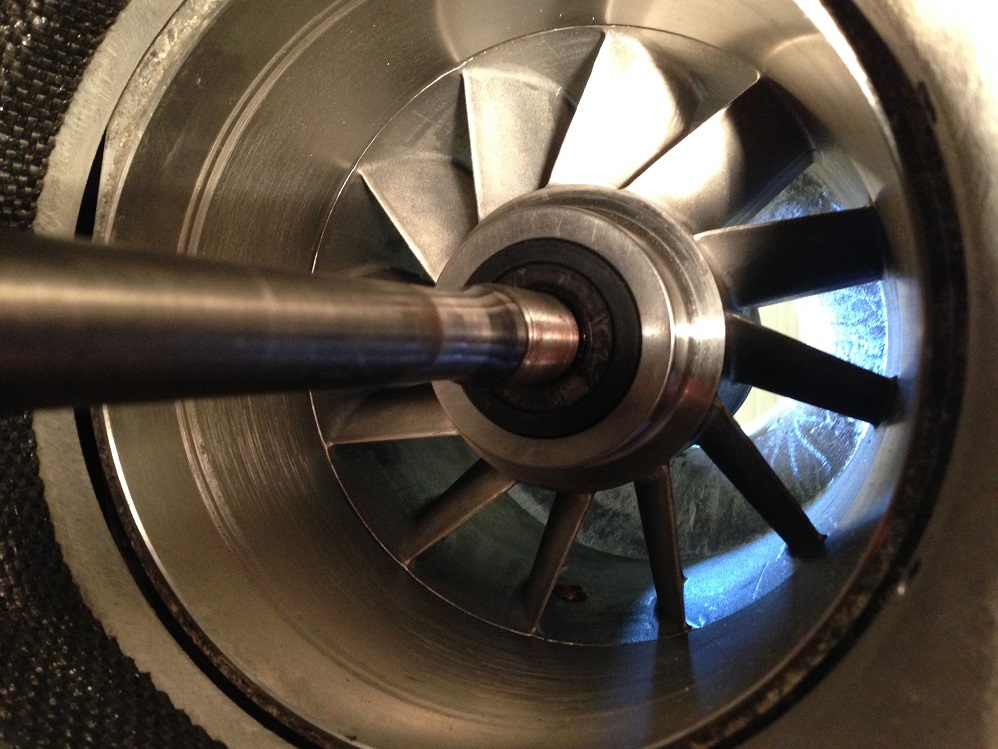

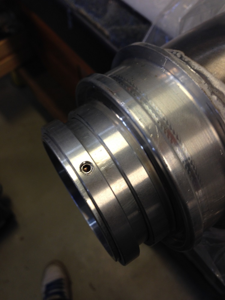

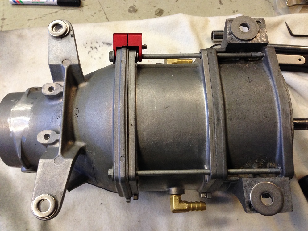

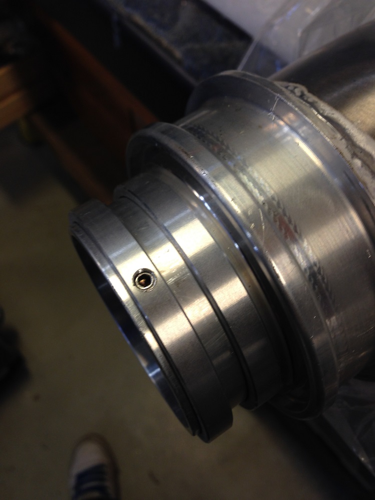

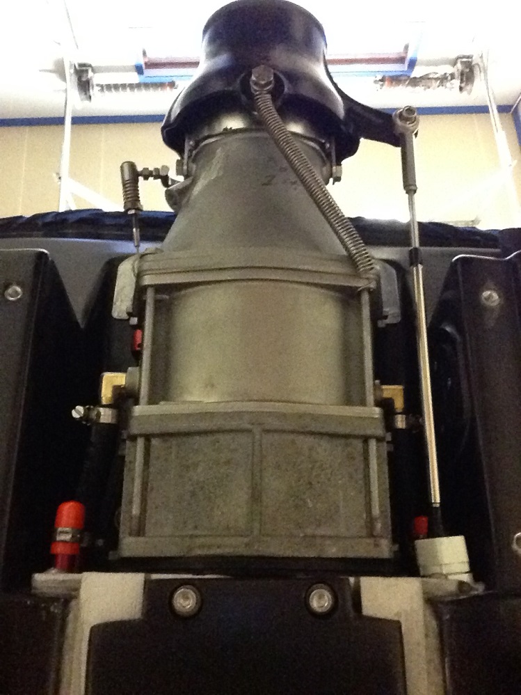

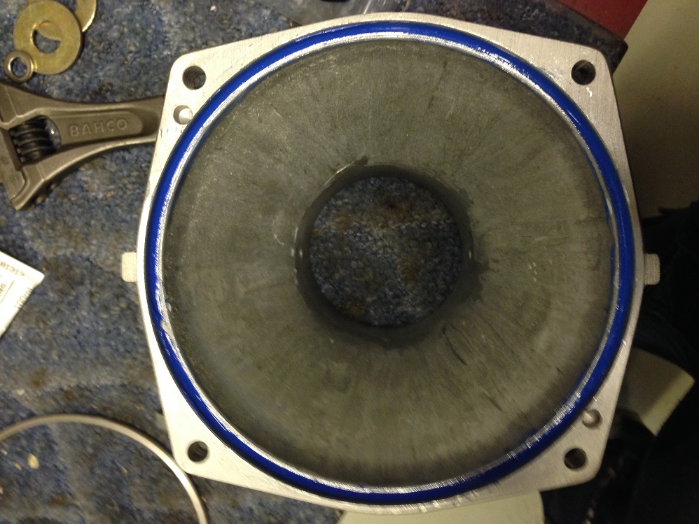

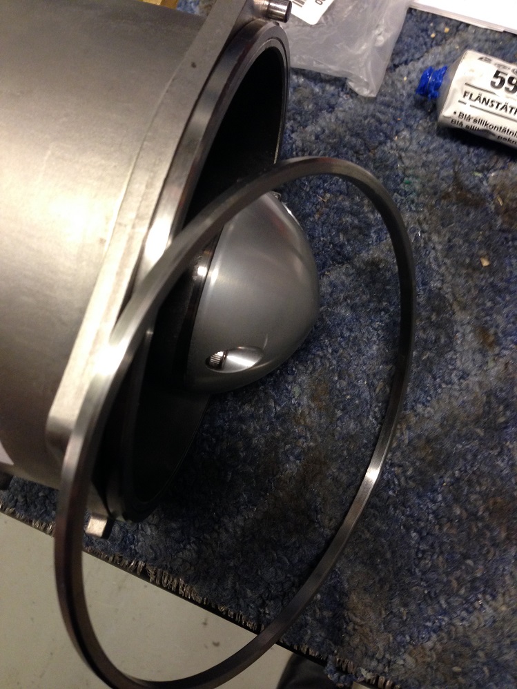

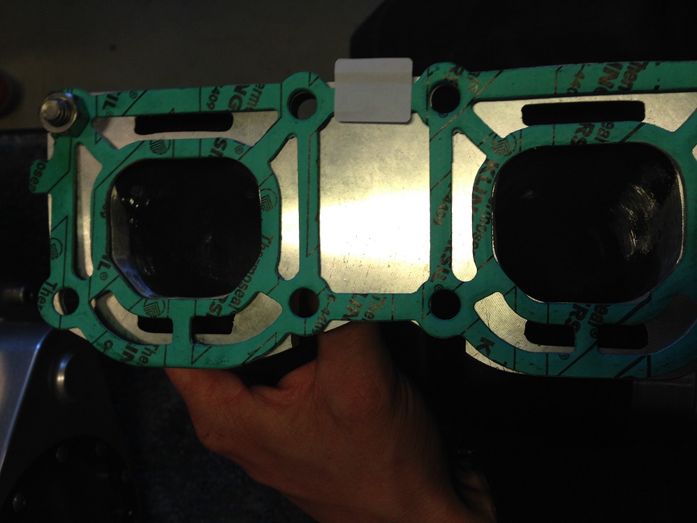

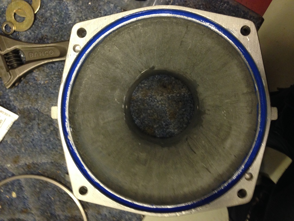

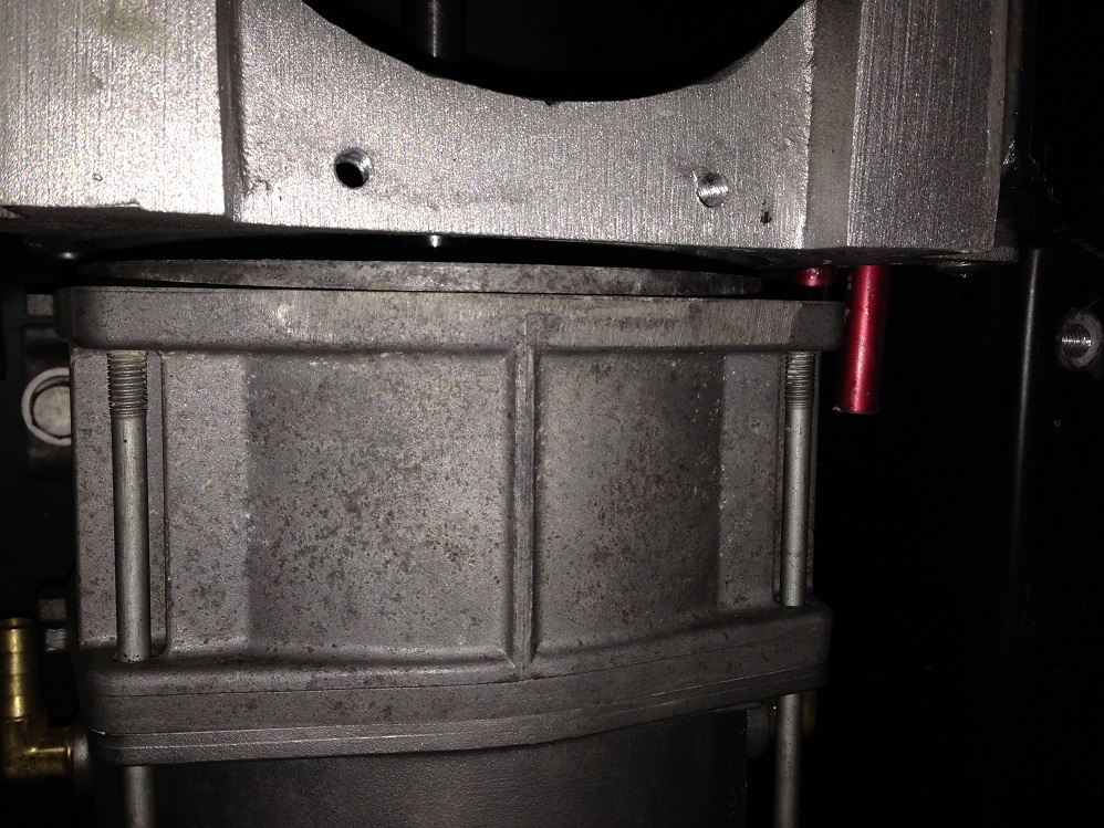

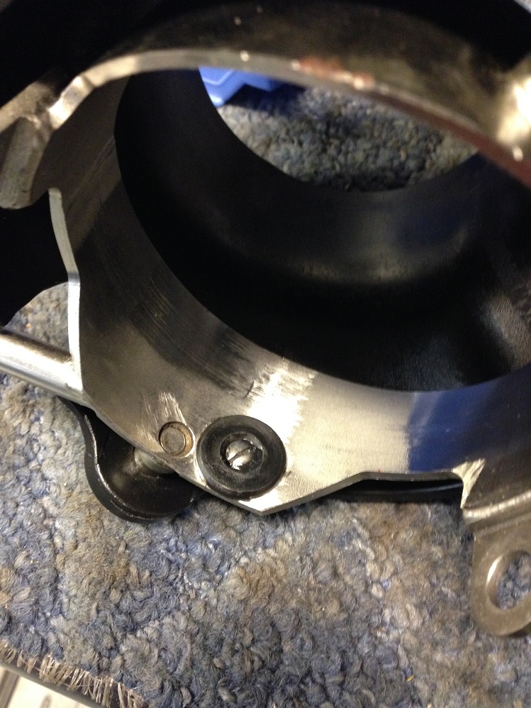

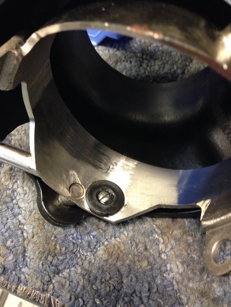

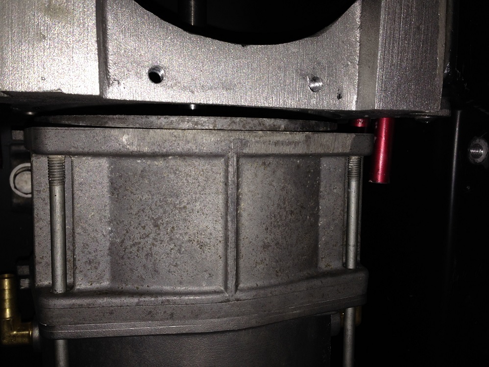

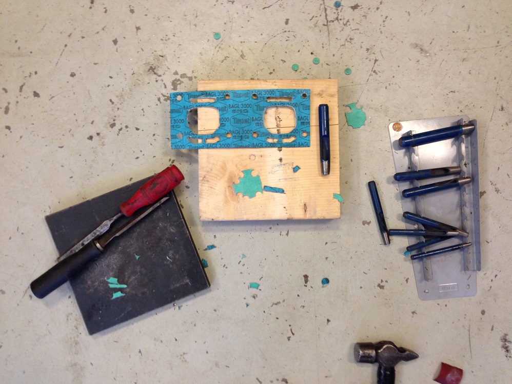

Var uppmärksamma ni som funderar på en Solas 144 magnumpump med en T62 exit nozzel. Ringen är då ett måste, inte alla nämner det. :(
Eftersom ytorna är lite koniska i exitnozzeln får ytorna tätningsmassa på sig som extra tätning.
Moddad t62 exitnozzel
Solas144 med en monterad uppfyllnadsring och en extra

Inläggav Lelleflow » 10 maj 2014, 16:43

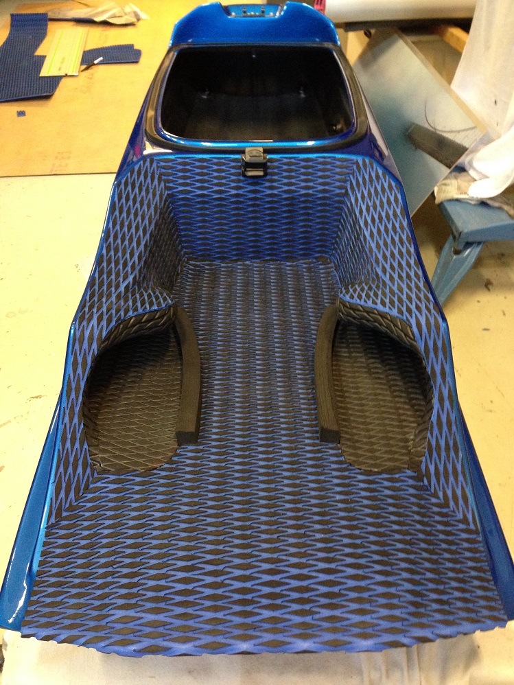

Turfningen klar :-D
Som mr backflip sa (Donsö) turfning är rätt mysigt 8-)
Nu kan äntligen allt det roliga monteras...
Man är ju jävligt sugen på att prov köra nu...
Hade ångrat mig om jag inte spacklat den lilla kanten som var mellan skrov och footholds

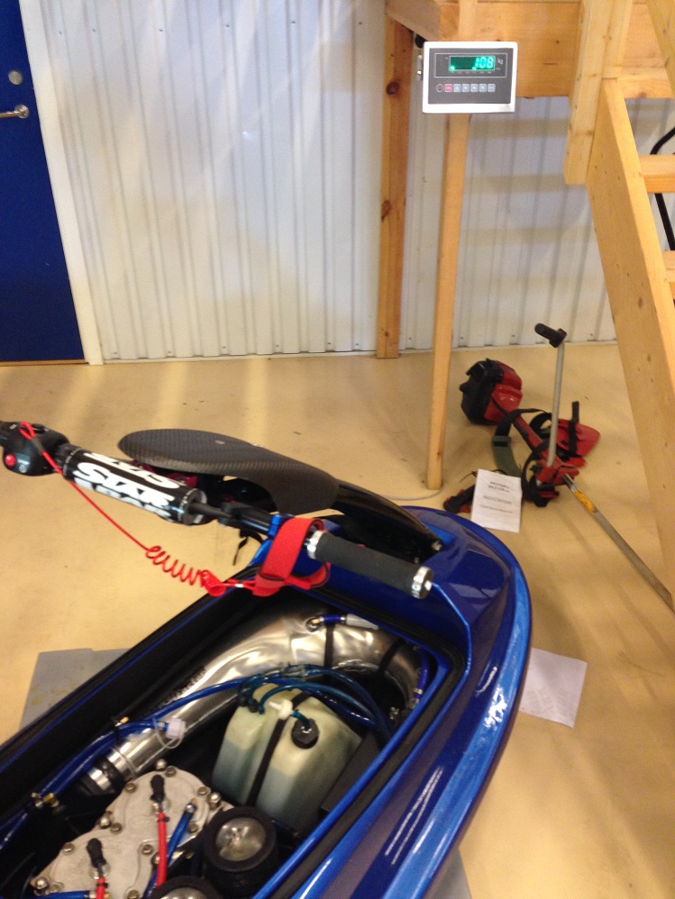

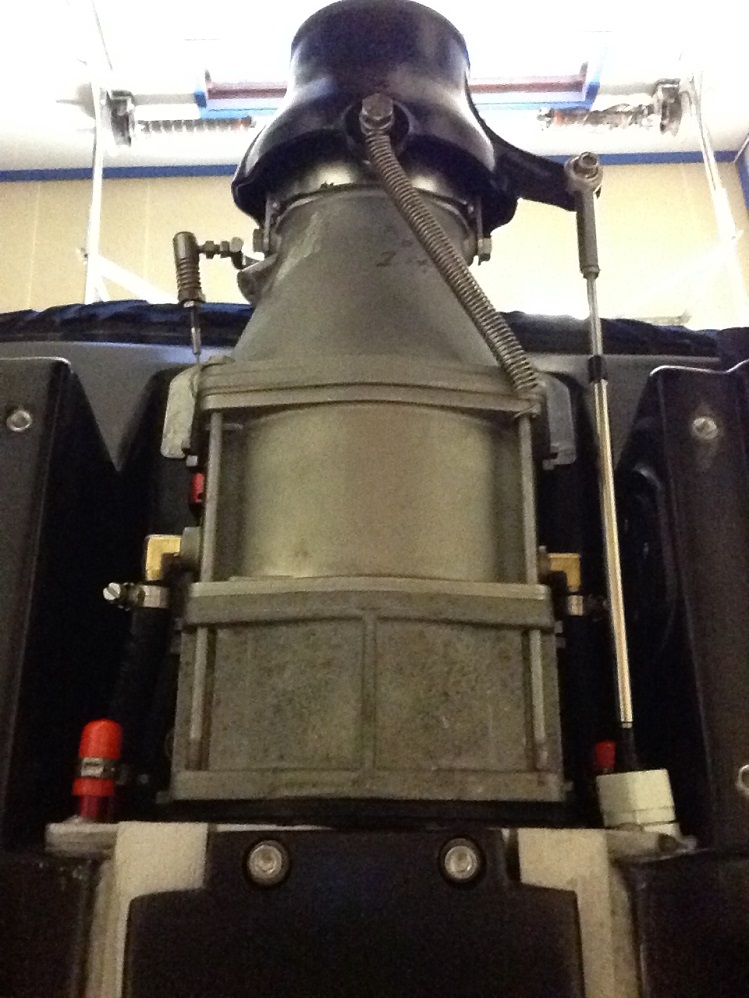

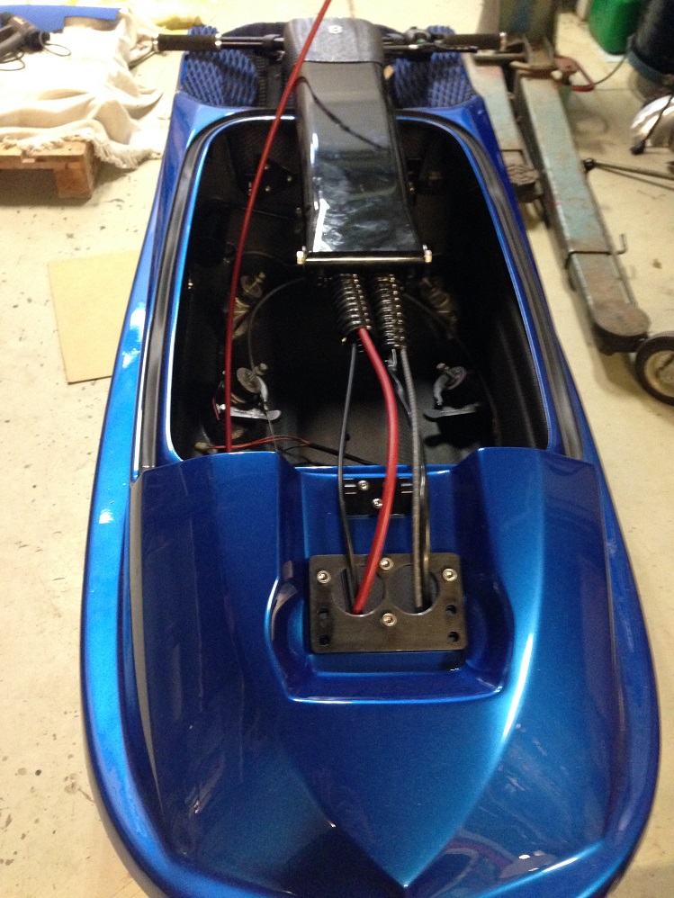

Jobbet med att montera har fortsatt.

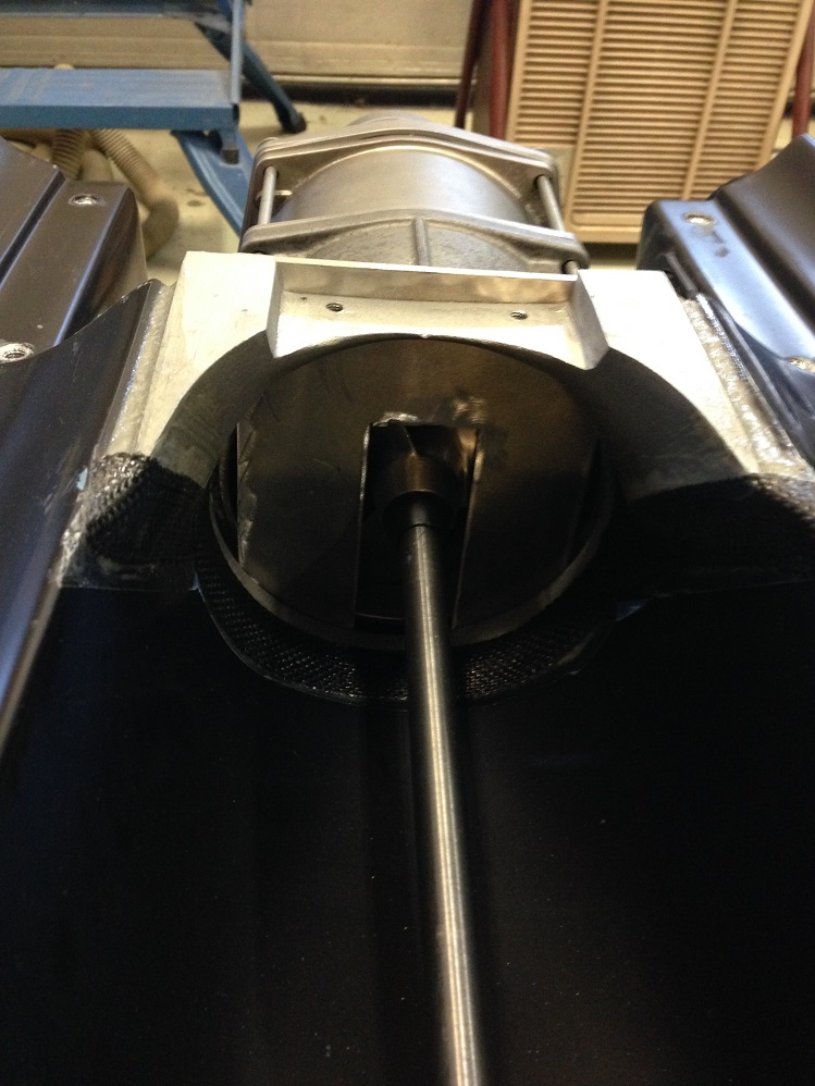

När jag väl vände jetskin för att montera pumpen kontrollerade jag shimsningen igen och insåg att jag inte var nöjd. Fick snabbtillverka en platta för att kunna mäta ordentligt.

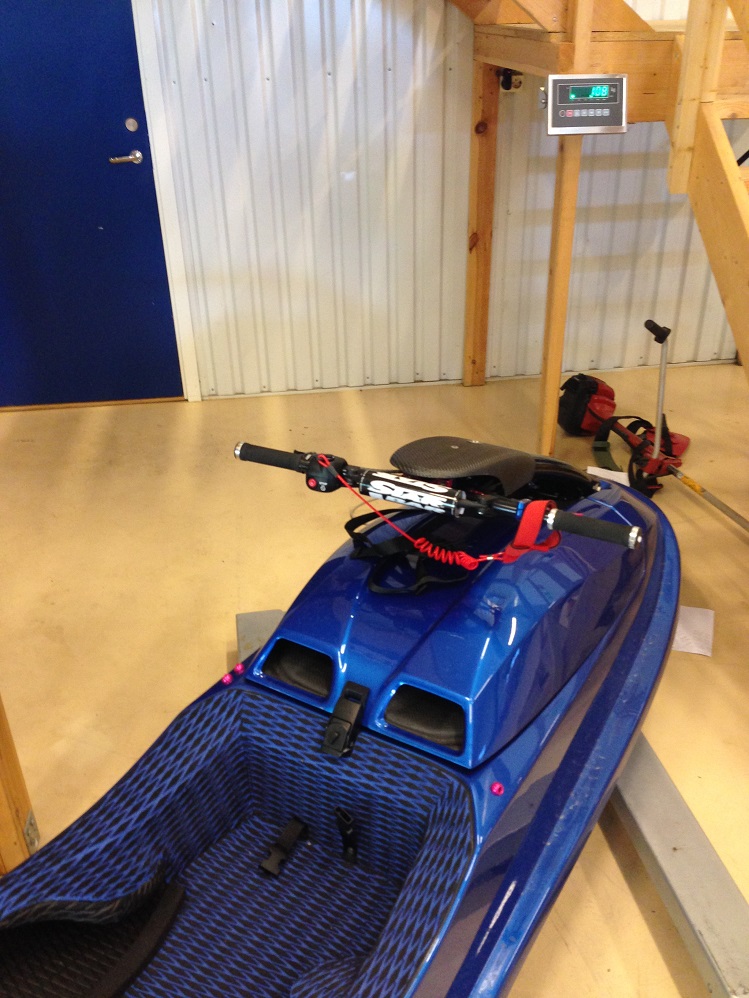

Pumpen är nu monterad.

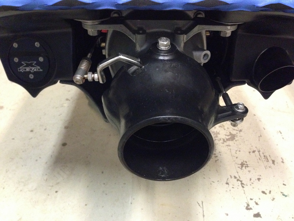

Tilten monterad och uppdaterad. Uppdateringen är en plast bussning som justerar trimvinkeln i normal läge. Från början bestod detta av en svetsloppa men är nu ersatt. Svetssloppan åt sig in i exitnozzeln och tillslut blev vinkeln fel. Detta är något Xmetal åtgärdat på senare trimsystem.
Bomen på plats och allt kopplat, styrvajer och trimvajer.
Xmetal tilten är mycket prisvärd och funktionell om man har t62 nozzel.
Det var mycket lättare att ta av än att sätt dit med tanke på alla vajrar och kablar.

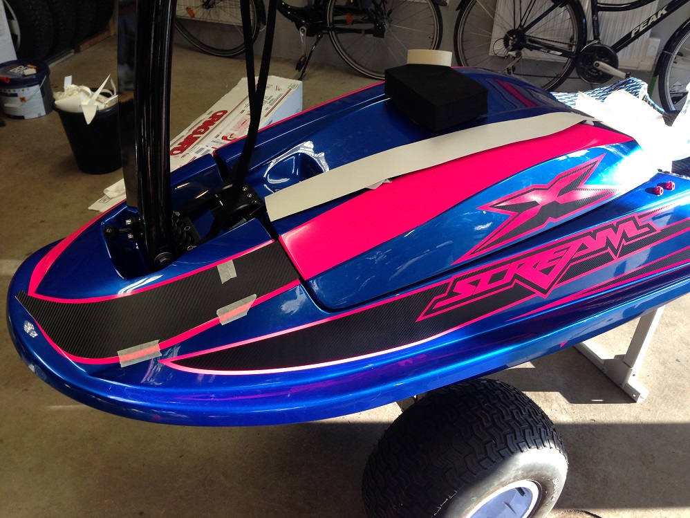

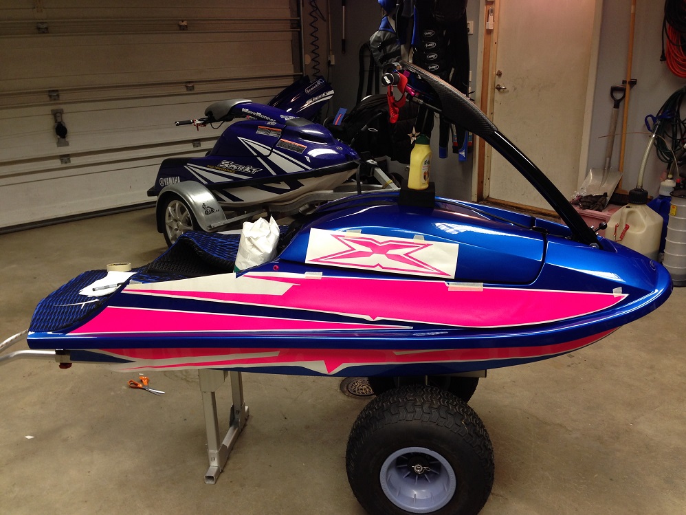

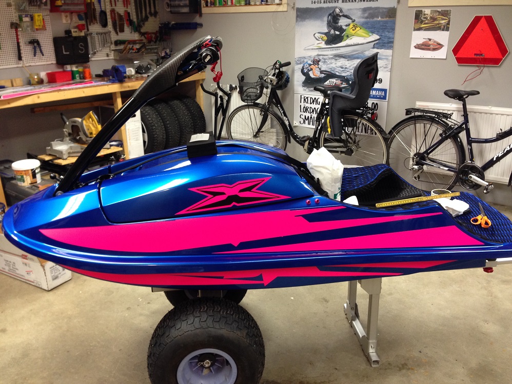

Så här kommer den att se ut tills dekalkittet anlänt.

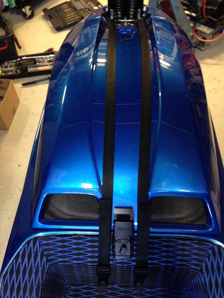

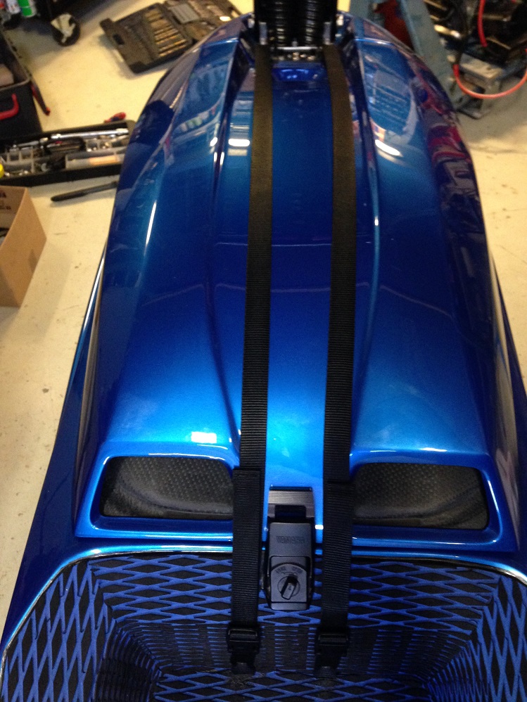

Jag höll på att glömma hoodstrapsen, skönt då infästningen hamnar bakom el-boxen.
Har även satt lite underpad bakom el-boxen för att få allt lite stabilare.

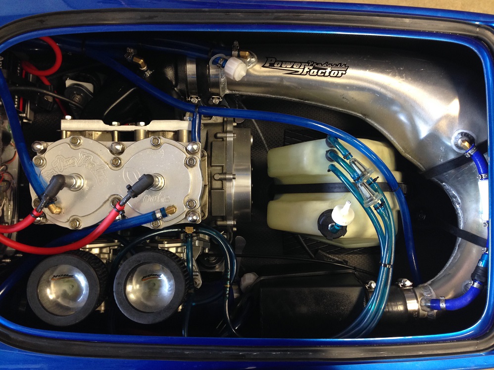

Motorn är på g, fick justera lite på Power pipen idag. Även de bästa grejerna har missar :-) tre modds redan innan start och provkörning.
Har även fixat lite små fix som ändrad kabel sträckning då batteriet sitter bak.

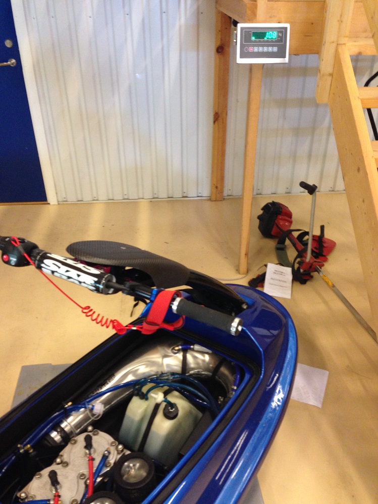

Inläggav Lelleflow » 20 maj 2014, 21:04
Ja då va allt på plats och provkört..
En sjuk upplevelse.. :-D
Förväntningarna var höga och det levde den upp till.
Jag stötte även på lite problem men inget som inte löstes temporärt.

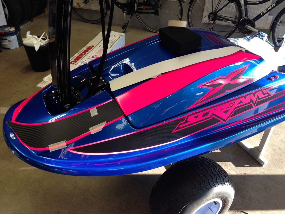

Det som är kvar är lite små monteringar som GoPro fäste, dekaler mm. Kanske lite omdragning av bränsle slangar.

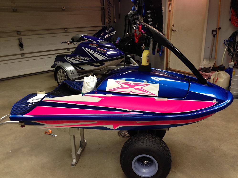

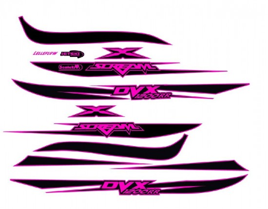

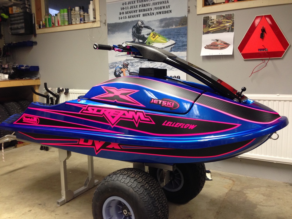

Dekal-kit är beställt 8-)
Re: Xscream DVX

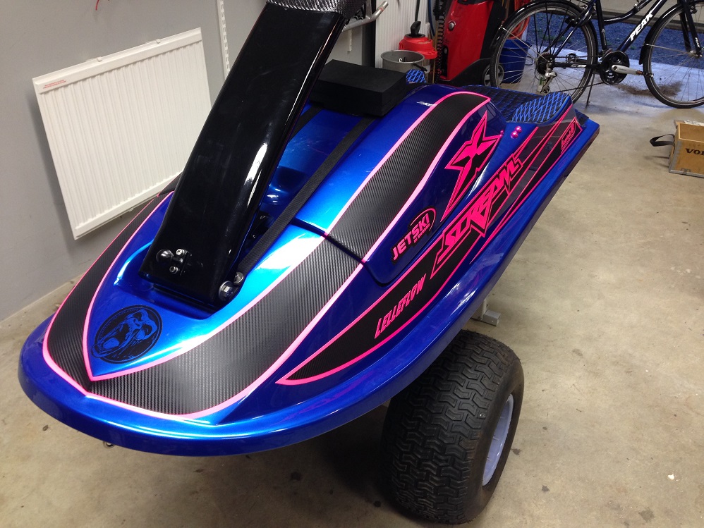

Inläggav Lelleflow » 25 maj 2014, 20:59

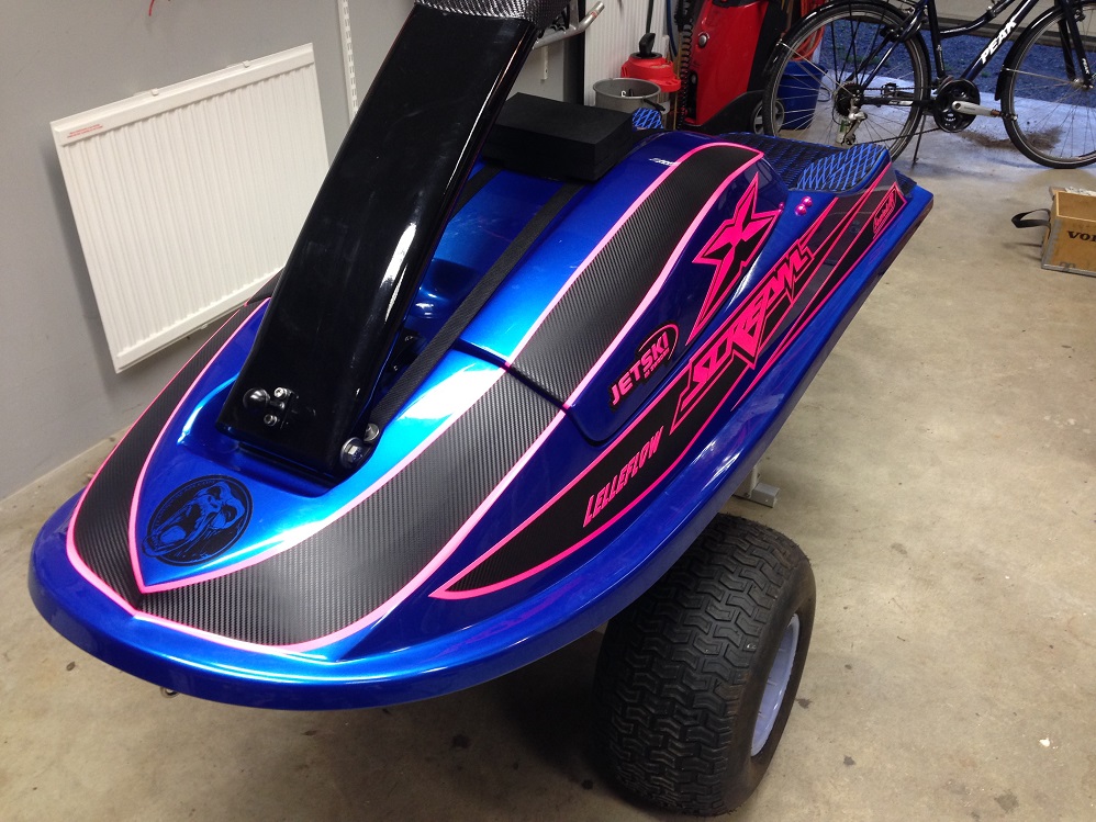

En sista uppdatering innan JSIS-träffen

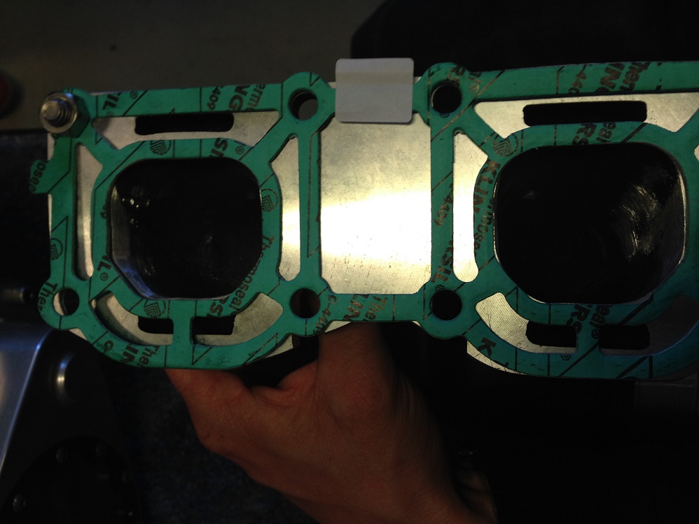

Problemet som uppstod under provstarten var att manifolden till powerpipen läckte vatten.
Någon hade fräst upp monteringshålen, troligtvis för att den även ska passa andra cylindrar.
Detta resulterade att det pissade vatten rätt ut. Min snabba lösning var att modda en 760 packning så det temporärt gick att provköra. Min nuvarande lösning är en egentillverkad packning.
Powerpipe ersätter mig med en ny manifold :-)
En bom-kudde hade jag glömt märkte jag så det fick bli en snabbvariant.
Har även vägt jetskin och jag blev mycket imponerad 108kg tankad.. (9L soppa)
Över förväntan
Man kan se problemet i det högra hörnet...

Uppdatering..
Tanken är fixerad genom ett alu-fäste och turf i botten.
Dekal-kittet är på väg. En liten ändring från bilden är 1200 är borttaget från botten dekalen.
Re: Xscream DVX
Inläggav Lelleflow » 16 juli 2014, 08:29
Nu kommer en uppdatering till..
Dekal kittet har anlänt och förvandlingen har på börjats :-)
Trotts ett ganska simpelt dekal kit blir det en hel del beståndsdelar.
Som vanligt med allt så krävs en del mods och tålamodet sätt ordentligt på prov :evil:
Långt ifrån klart men en början.
Re: Xscream DVX
Inläggav Lelleflow » 18 juli 2014, 22:16
Ja projektet börjar få sitt slut.
Jag betraktar den som 99.9% klar.
Finns alltid saker att göra känns det som men det är ytters små grejer kvar nu!
Att montera dekal kittet var definitivt mer pyssel än vad jag hade räknat med.
Det var det värt :-D
Re: Xscream DVX
Inläggav Rudan » 18 juli 2014, 22:33
Jävlar vad snyggt det blev!

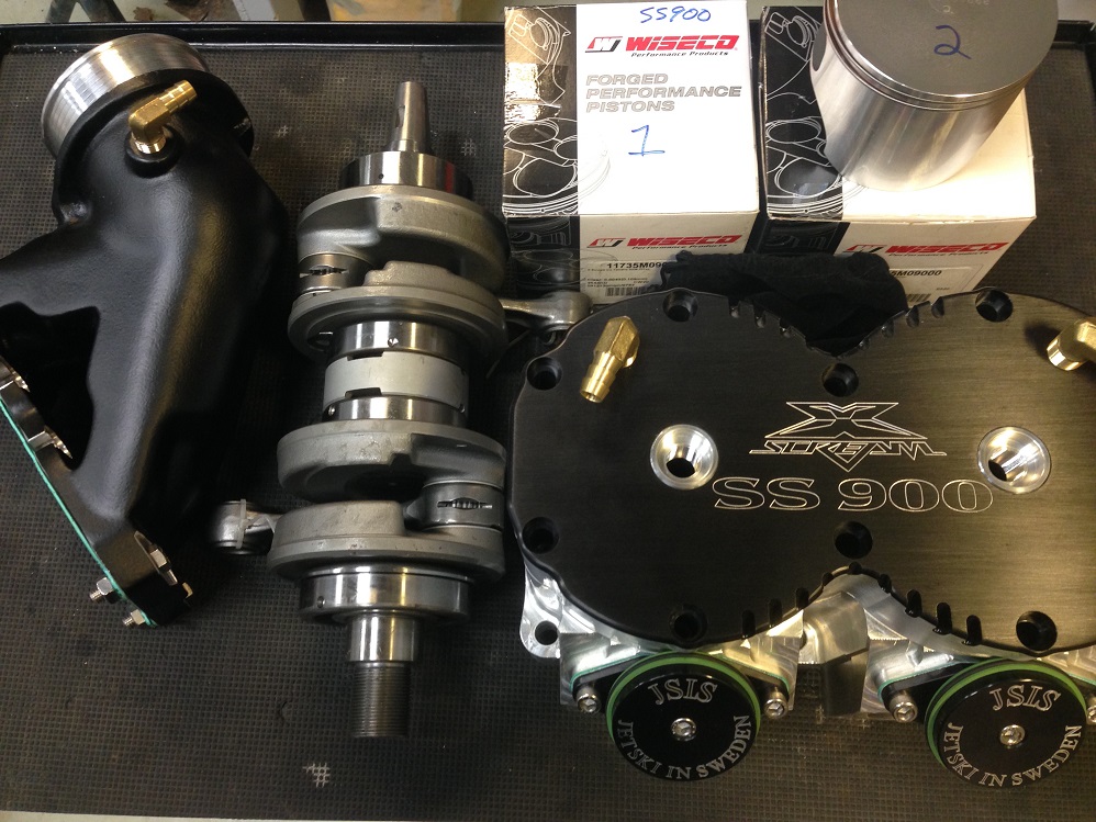

Då var det dags igen för lite jetski mek och uppdateringar.
Säsongens projekt..
Fin justera footholdsen och en ny motor. En XScream SS900 :roll:
Pga den mycket ogynnsamma dollarkursen är projektet bantat och kraftigt försenat men rullar äntligen på.
Var som vanligt mer att fixa med än beräknat. Men va fan det är ju svin kul :lol:

Varför har du en ny manifold, är det matchportat?
Jag känner igen det där med att det blir mer än vad man har tänkt sig...
Jag är sugen på en TPE 964 eller 1105 motor, men det får vänta tills jag har gått klart utbildningen om drygt ett år. Då kanske dollarkursen har justerat sig åt rätt håll igen. :-D
Jacke
Inlägg: 109
Re: Xscream DVX

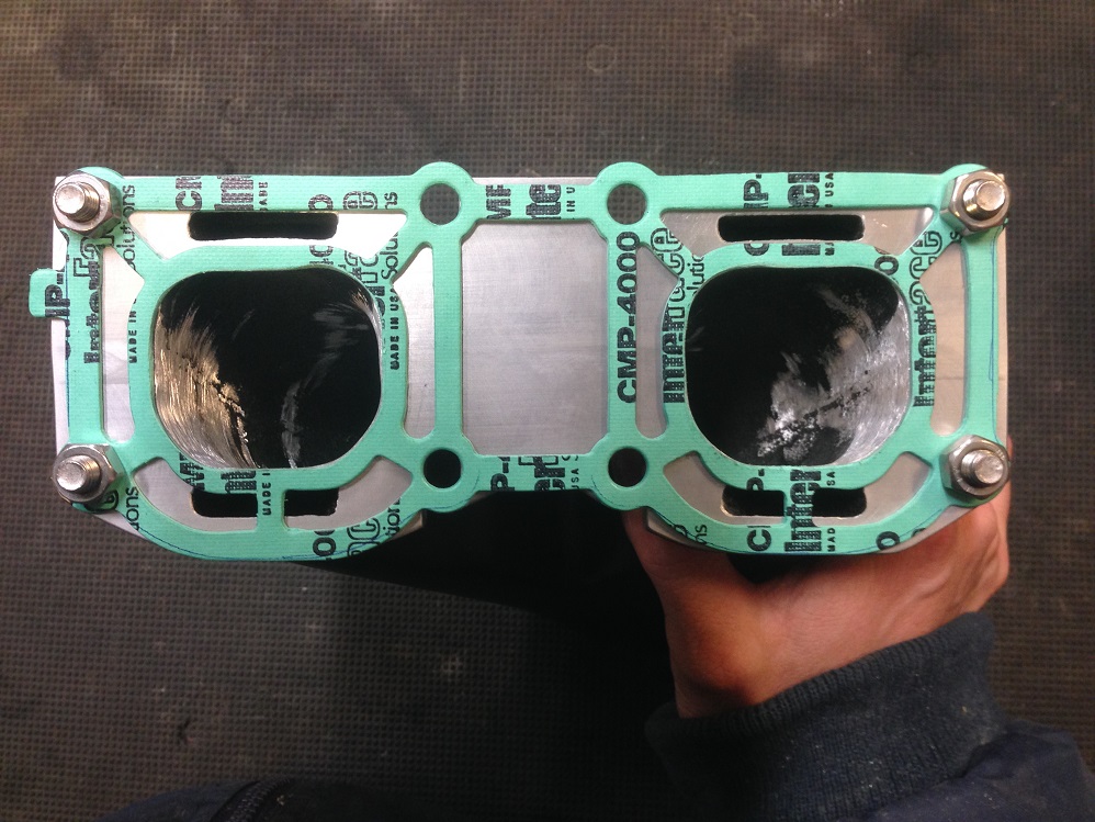

Inläggav Lelleflow » 26 april 2015, 17:28
Jacke:
Ja det är ett nytt. Jag har putsat till manifolden så det "line:ar" med cylindern.
Är mycket justera på de där.
Det e klart man behöver inte lägga ner all den där tiden men det är oftast det som gör skillnaden..
Ja verkar vara bra klipp i de där TPE maskinerna Phil Clemmons gör ett bra jobb. Det visade Johnny Lefty i Havasu i höstas.
Re: Xscream DVX

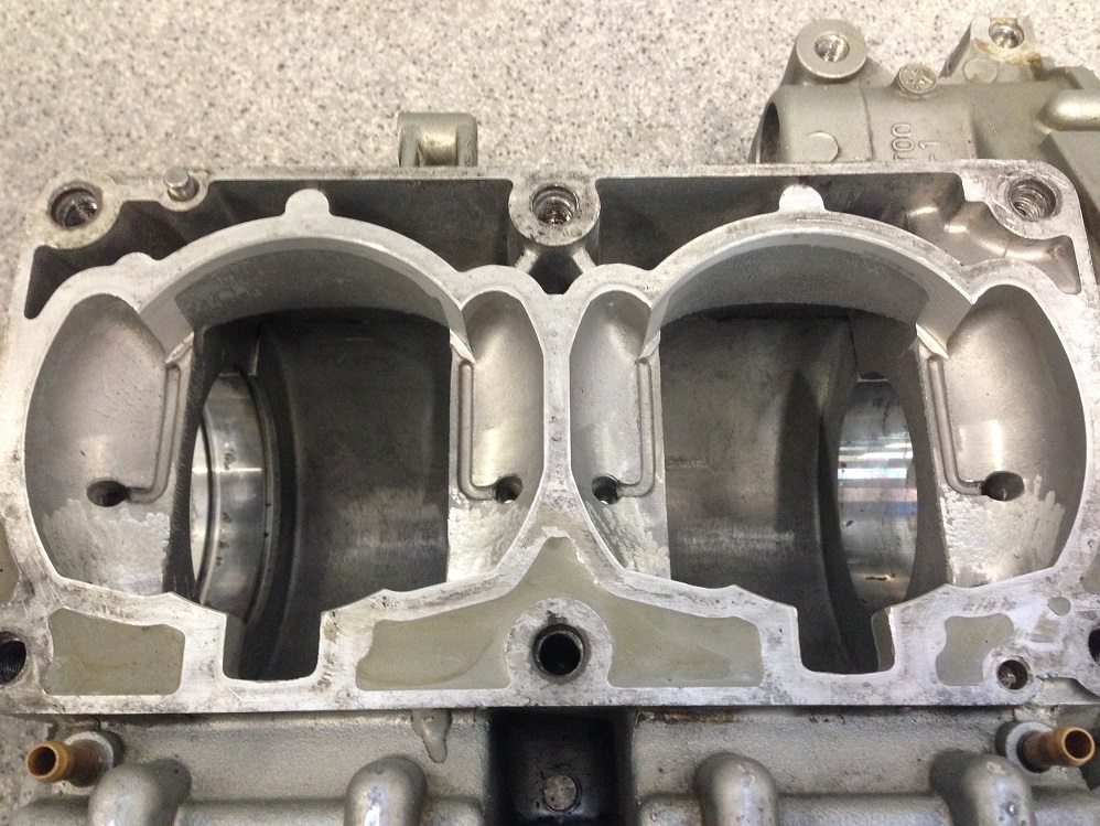

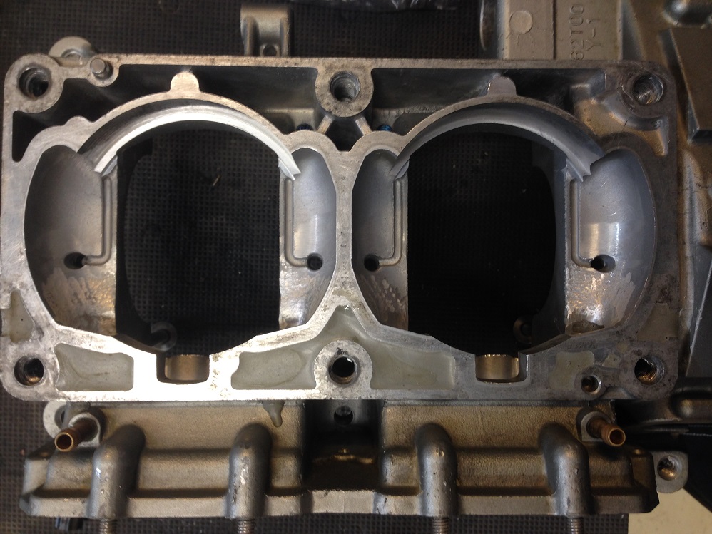

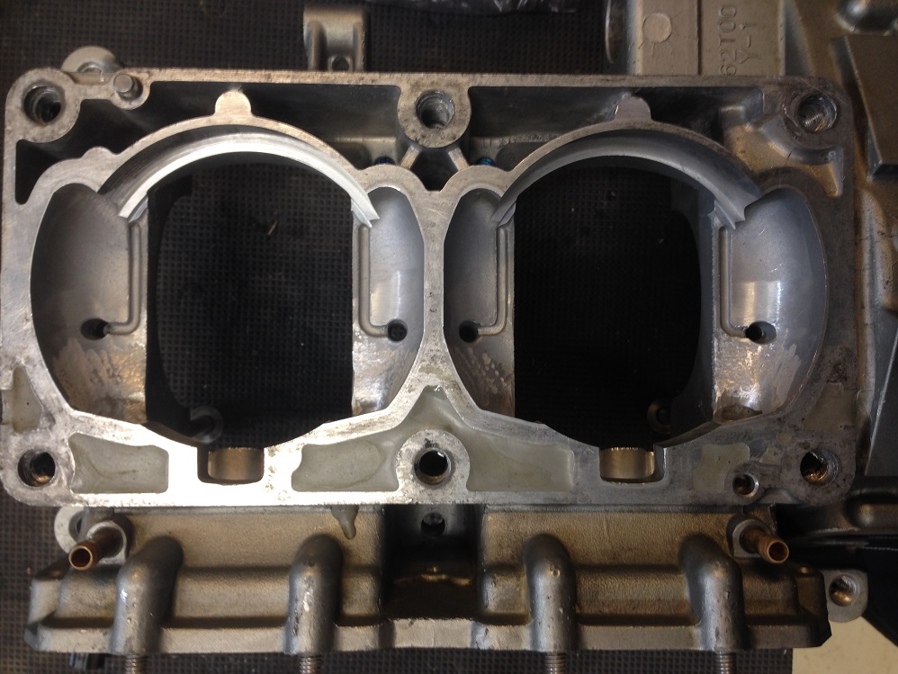

Inläggav Lelleflow » 27 april 2015, 19:56
Då var "caset" uppborrat eller rättare sagt fräst för att få plats med de "lite" större foderna på cylindern
Så här såg det ut innan...
Nästa steg blir att epoxi fylla hålrummen runt om för förstärka lite. Det är redan gjort insugsidan i ett tidigare skede då en första portning gjordes.
Nu tar vi andra :-D
Efter det ska det slipas och fräsas för att matcha kanalerna på cylindern.
Nästa
