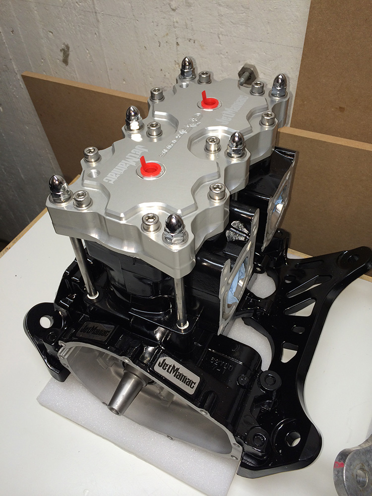

Inläggav marty » 5 mars 2014, 21:29
Nu lär jag uppdatera här!

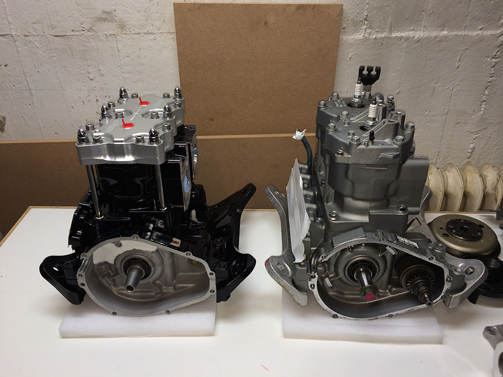

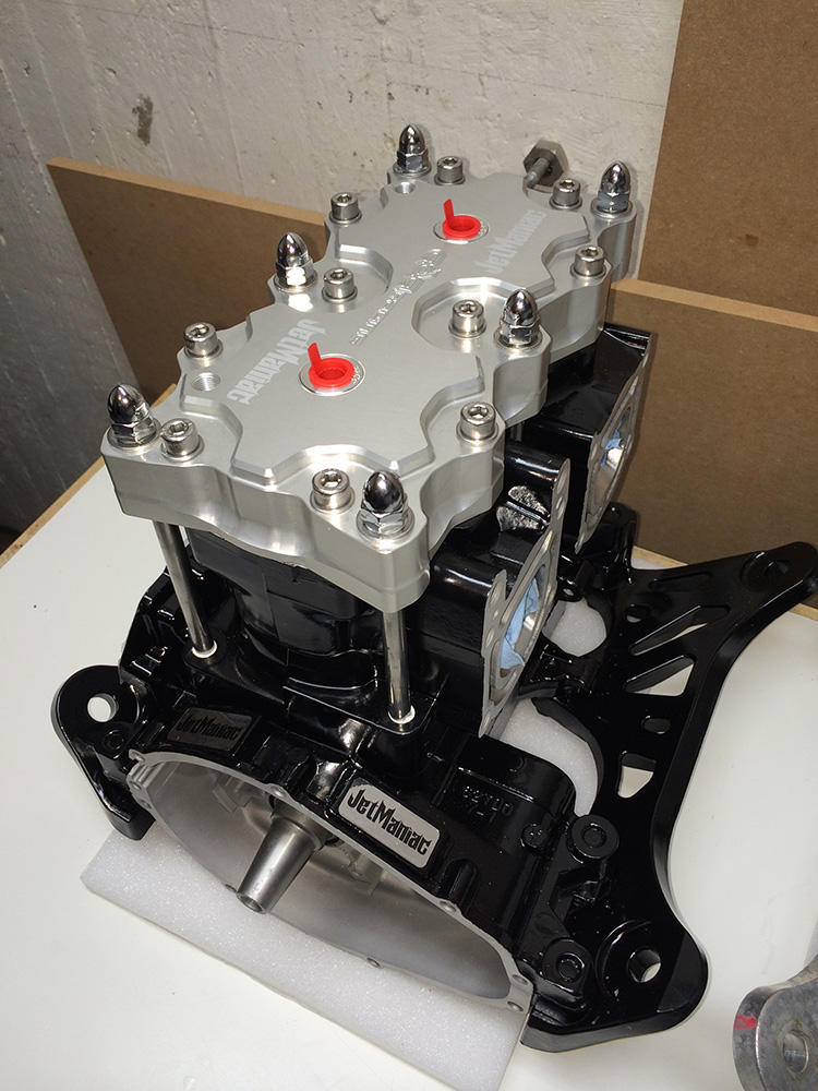

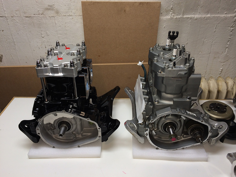

Har skaffat mig en annan motor som skall ersätta min original motor. En 62T/61X freestyle portad 735cc med ADA topp/35 domes och VForce2 reeds.
Nu kommer det att bli många timmar av "njut"skruvning i garaget! :-D
Lite bilder är alltid trevligt!

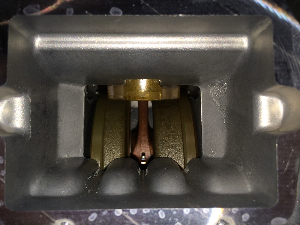

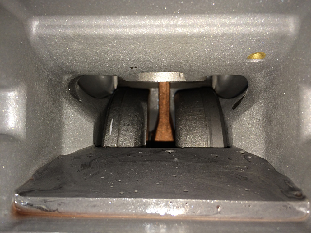

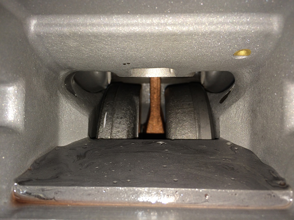

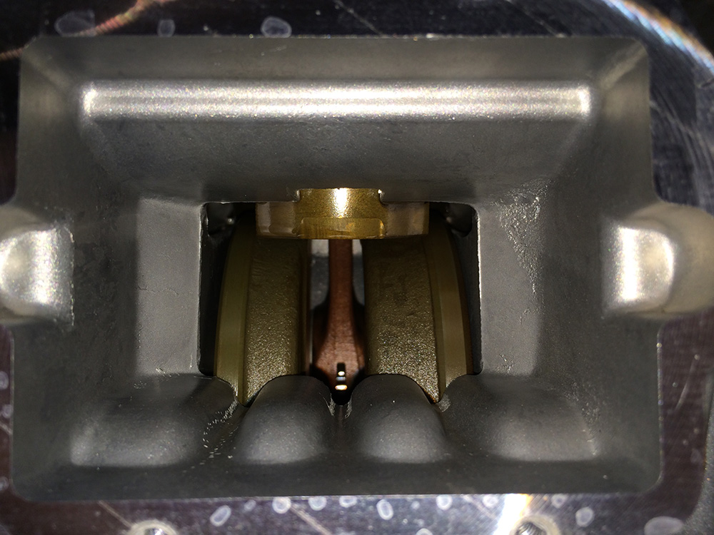

Ny motor
Insug original
Insug portat
Kommer att komma mer uppdateringar när jag har börjat skruva.
