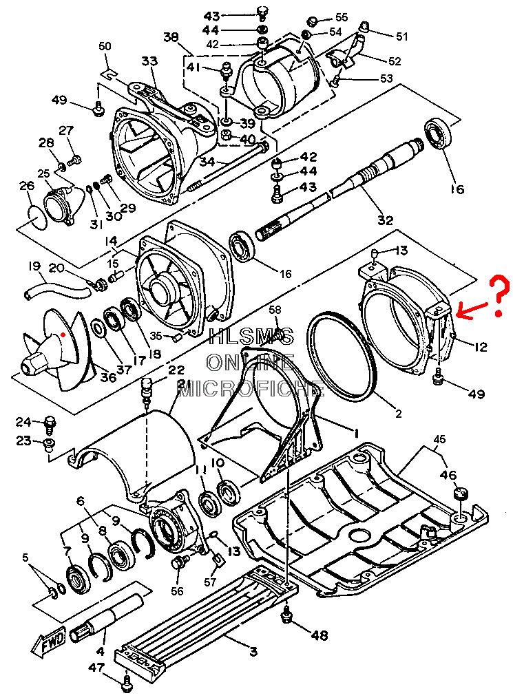

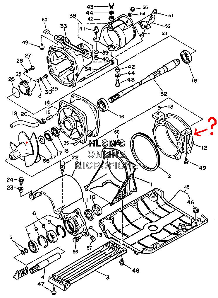

Börja med att bytta impeller 0 impellerhuset
jag har hört att det är slitet, dvs glapp mellan impeller 0 vägen skall vara 0,02 mm
Kolla med bladmått
En kille som var och titta på min gamla SJ
hade kollat på den

kajan skrev:Börja med att bytta impeller 0 impellerhuset
Kolla med bladmått
hade kollat på den
Ok, ska ta fram måtten i kväll. Vad kan det röra sig om för pengar?
Är det svårt att byta? Har du någon av grejerna till salu?
Mvh Hakis :roll:
Är det de rödmarkerade huset du menar?
Och är nr.2 den så kallade slitringen?

Sitter det oem impellern räcker det med att byta impeller tror jag.
För att oem alu proppen käkar upp sig själv

Håller med föregående talare ;)
Om du går in på säljes så tror jag hittar en där ? viewtopic.php?f=20&t=31
Du har rätt med den röda pilen
