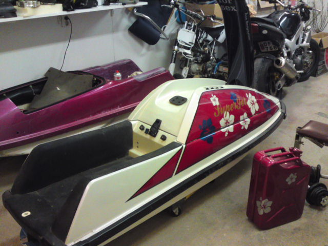

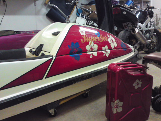

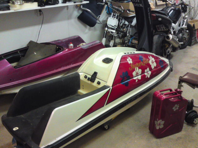

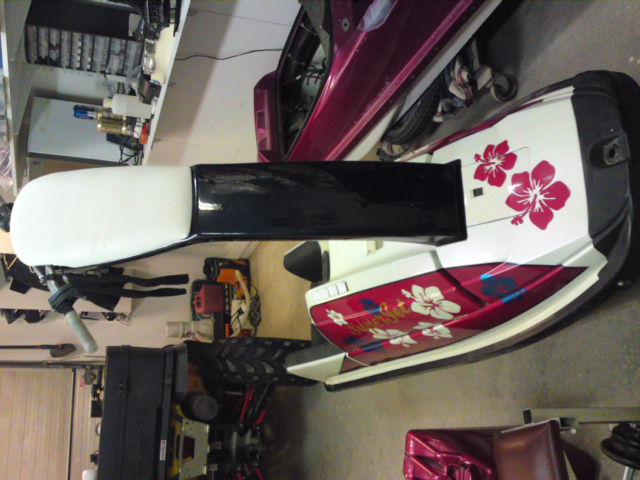

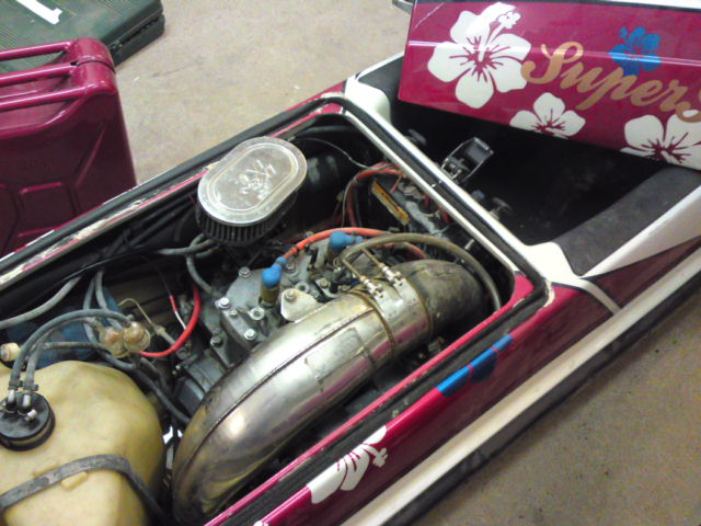

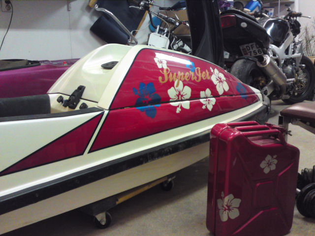

Här är några bilder på min frus Superjet som hon fick ta när jag bytte till mig min 701a.
En polare hjälpe oss att lacka den och han snyggade även till en jeepdunk åt henne. Tyvärr inte dom bästa bilderna men den är jävligt fin.

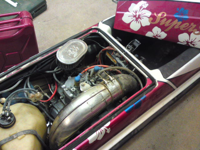

Lite uppgradering av maskinen till sommaren. Nu har hon fått Msd enhancer, Aluminium vattenbox från 701a, Riva racing filter, Lättare bomfjäder och Pro-tec intake. Sedan tidigare satt det Pro-tec pipa och planad topp, 195psi. Så den ska förhoppningsvis gå bra i sommar :-D

Starkare bomfjäder för er del är nog den bästa investeringen
tycker jag,spar många ryggskott :lol:
Hur går det med chassiet är det finputsat och klart?

Skrovet är plastat men tyvärr inte spacklat än, måste ta tag i det snart. Det var lagret till drivaxeln som lät illa i sommras när vi åkte så det ska oxå fixas. Tyvärr är axeln sliten så vi får se hur jag gör med det men det börjar ju dra ihop sig nu. Är din maskin redo för sommaren då??

Aj var axeln sliten,vart då där lagret sitter?
Nej ska inte göra så mycket heller 760 cylindrar och tubbies
sen får det räcka,har ju dragit på mig ännu ett objekt också :roll:

Ja det är en massa spår där lagret och packboxarna sitter. Dom är sen förra gången lagret skar för ca 7år sedan och då slängde jag bara dit nytt lager och packboxar så det är inte så konstigt att det blev skit igen. Får se hur jag gör med det, den blir ju inte använd så ofta så jag kanske skickar på nytt igen :-D Måste försöka komma förbi dig en sväng snart, och sen ska jag försöka få dit tilten på min maskin :-D Du kommer ju säkert vara i sjön före mig i år oxå ;) Ha d fint
