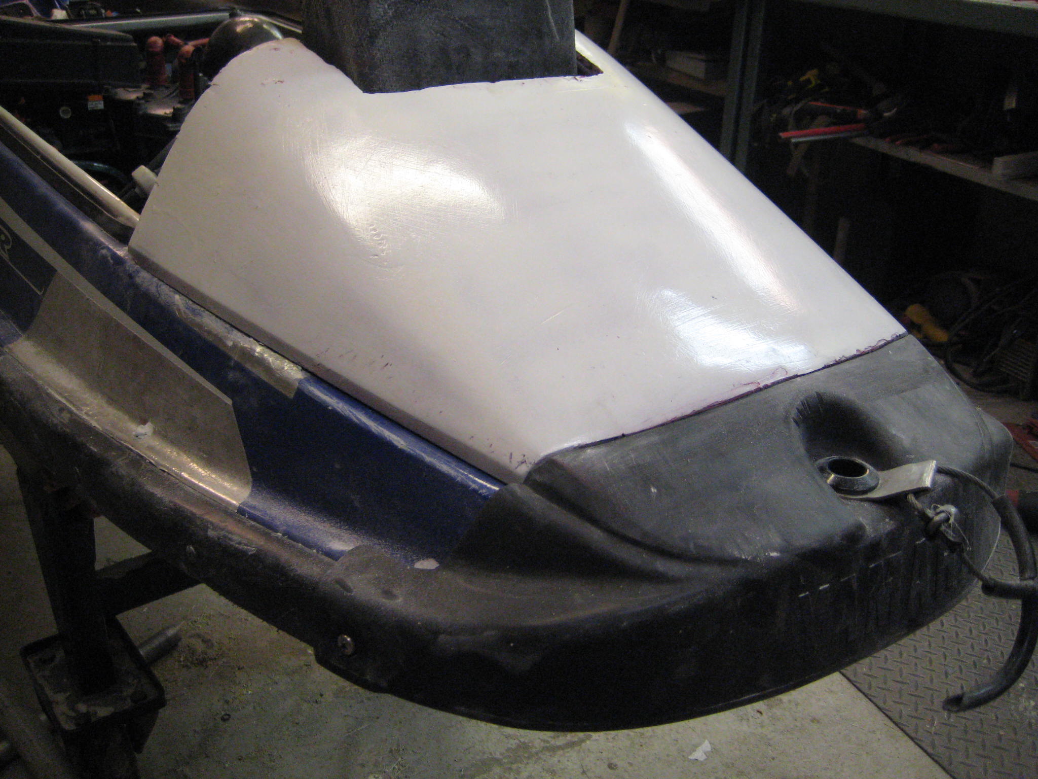

Ny nospiece

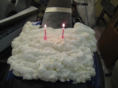

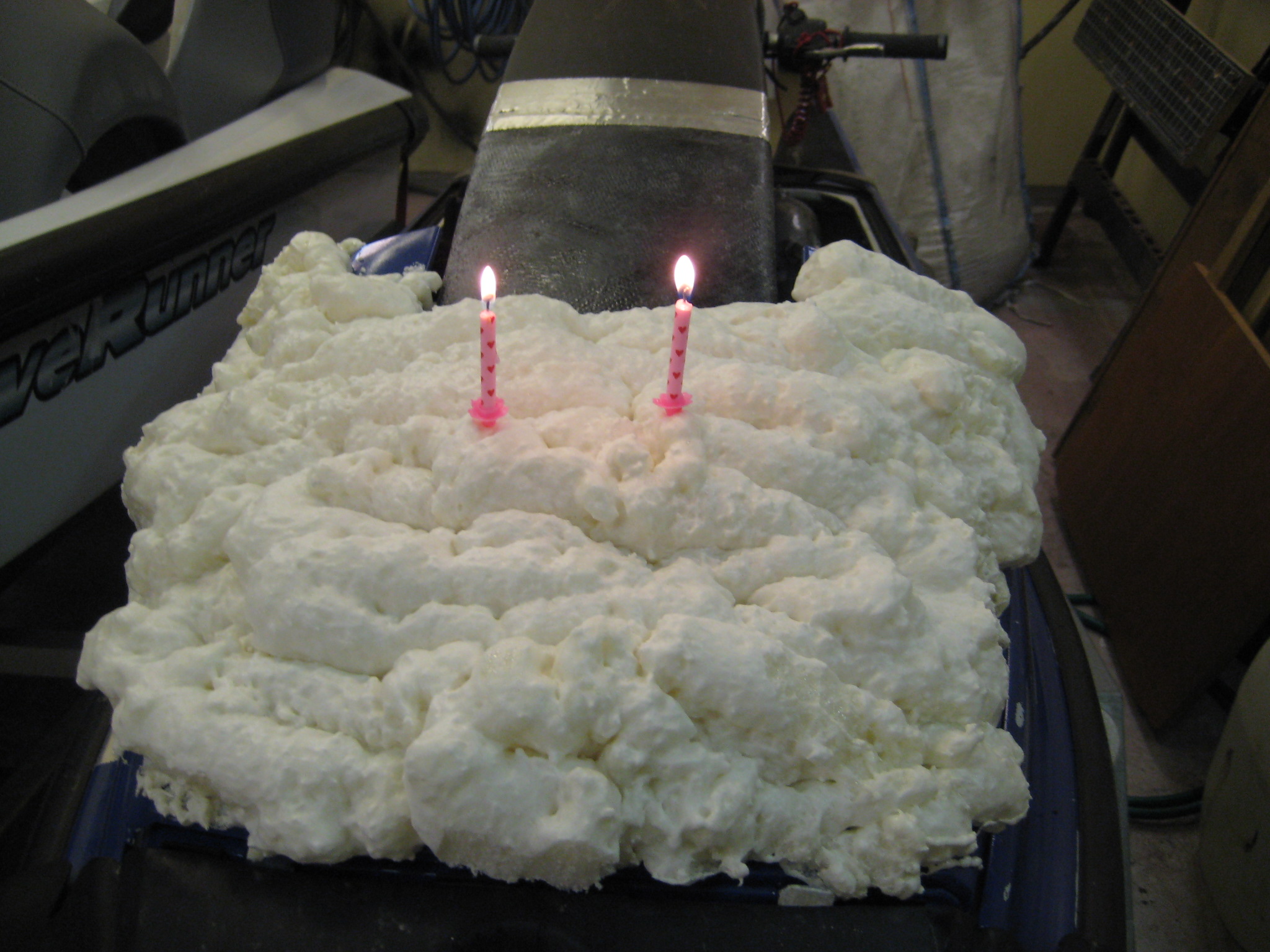

Dottern fyllde 2 år...firade i garaget ;)

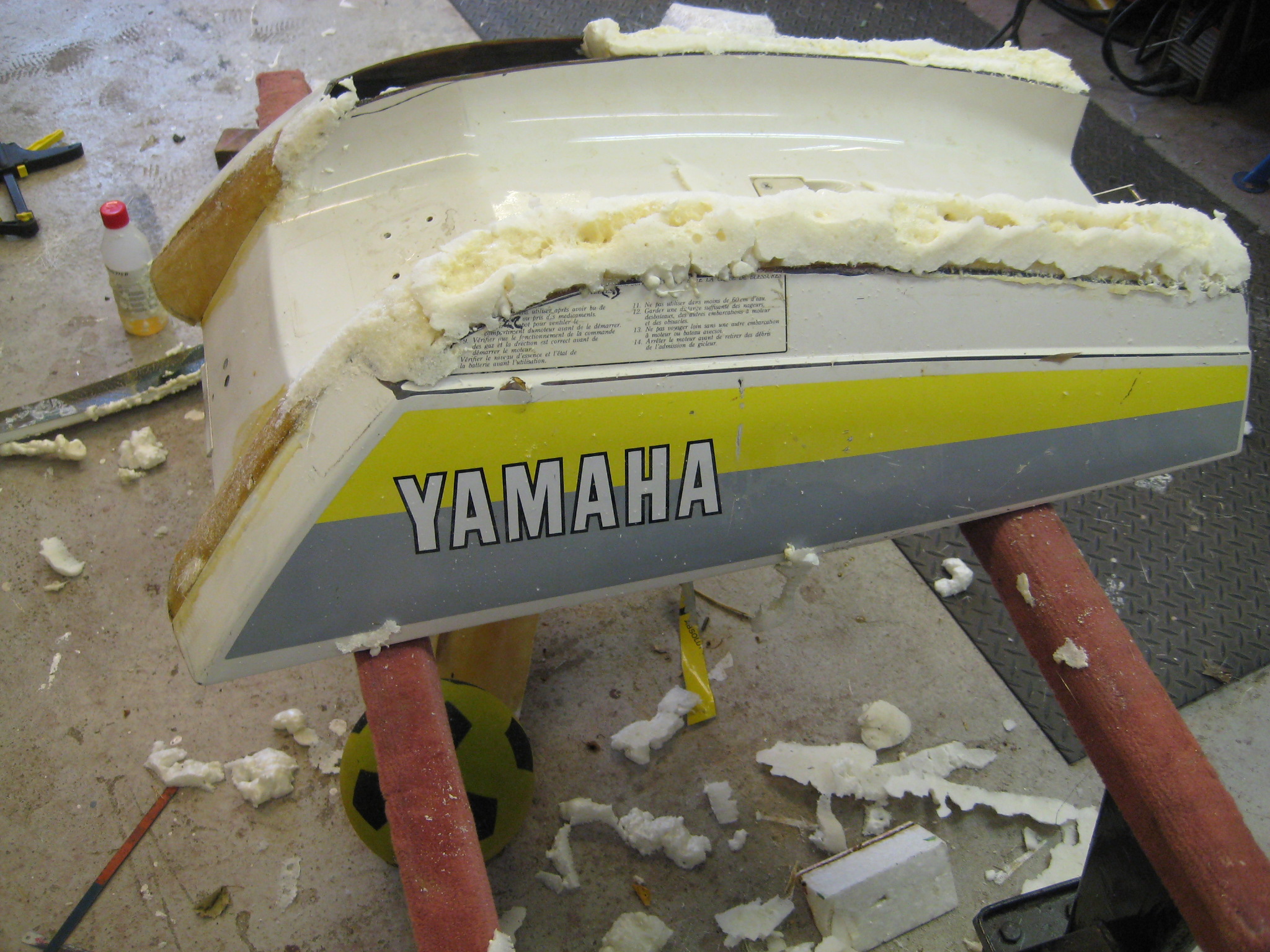

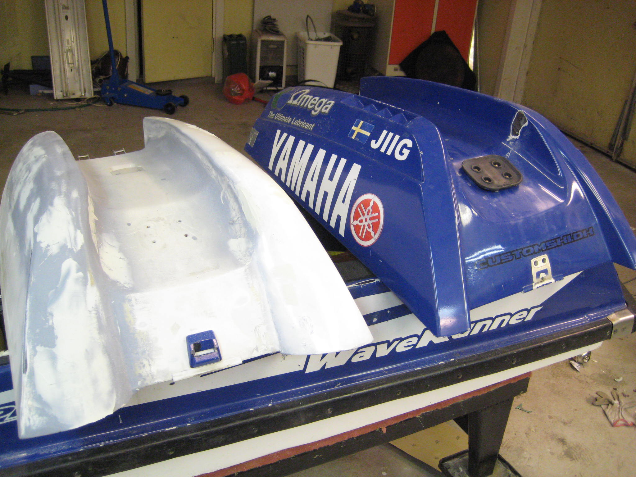

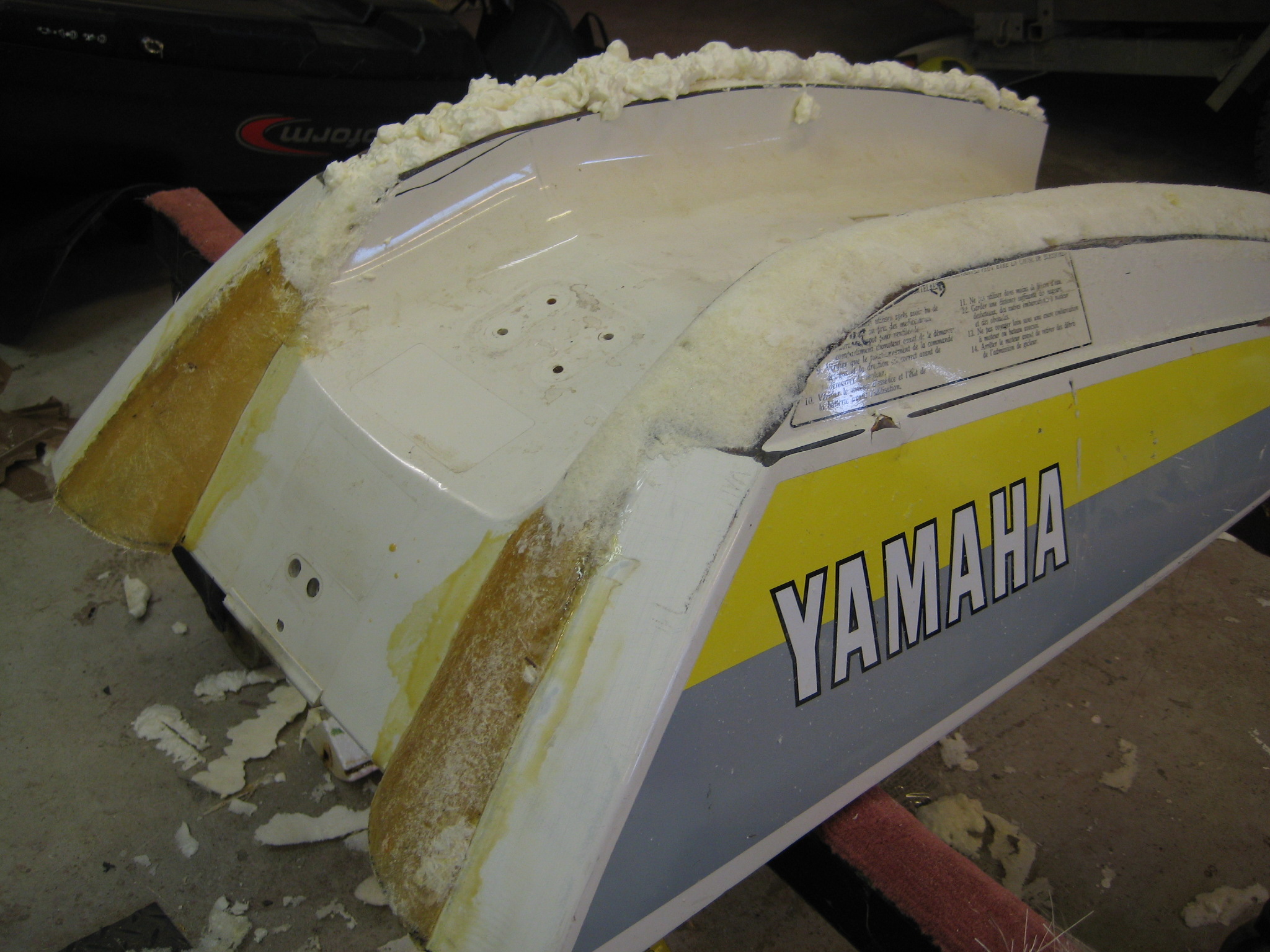

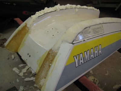

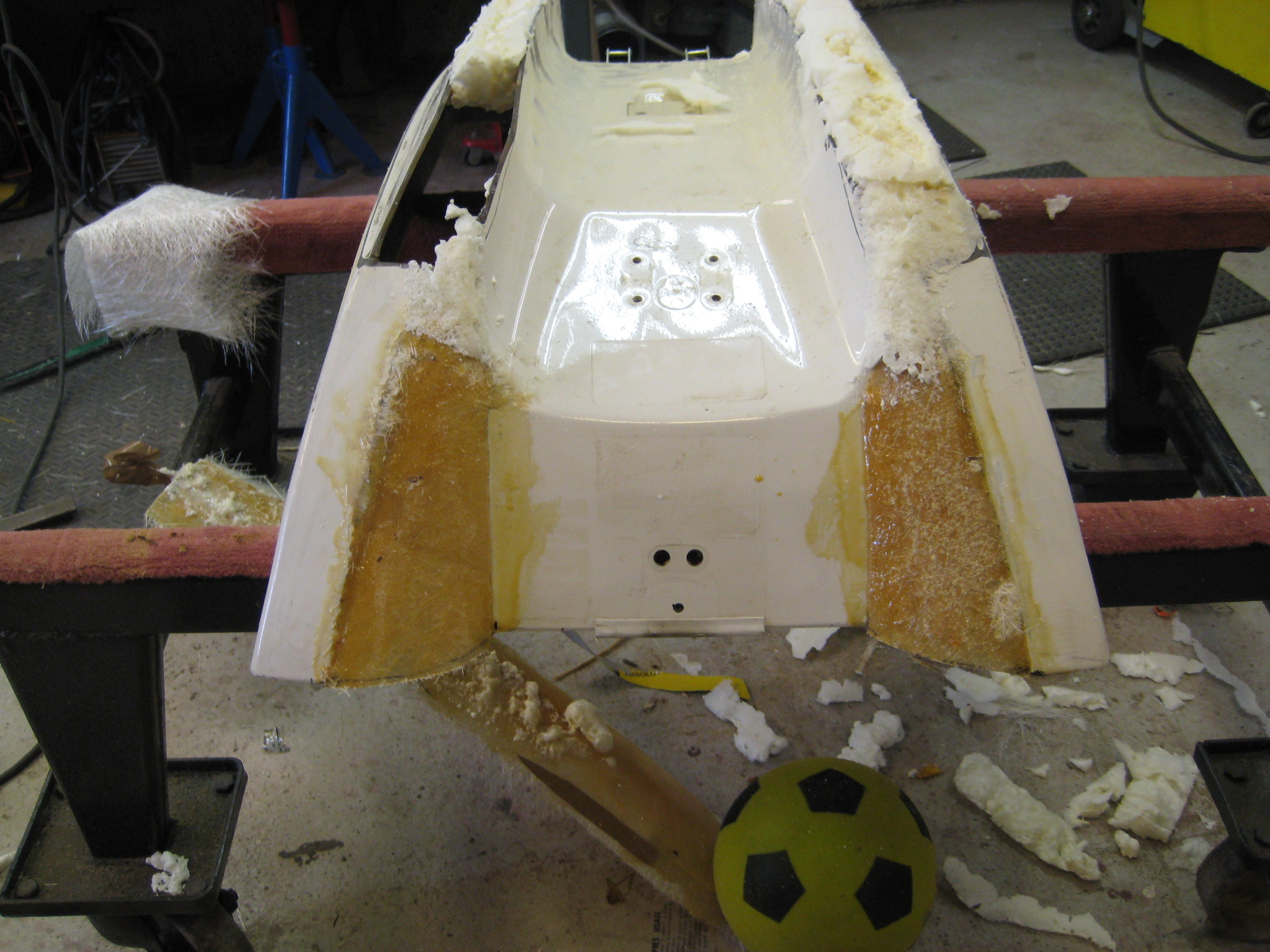

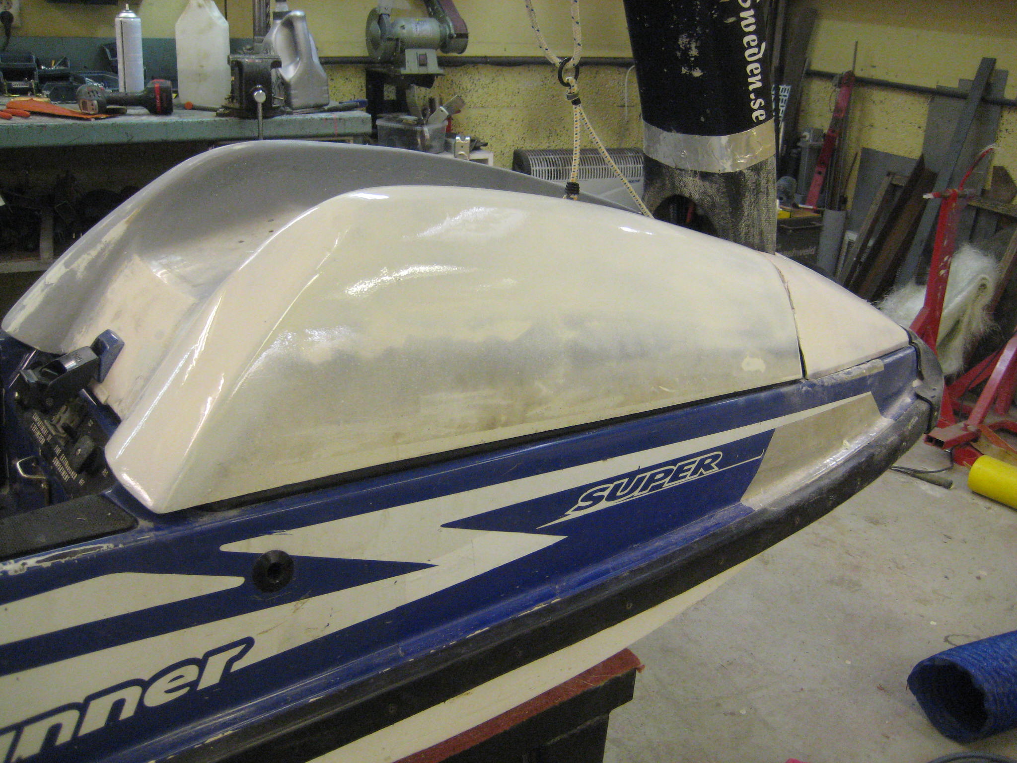

Skurit till foamen och plastat en form till formen....slipat och spacklat som ett psyk!!!
kapat ner sidorna och foamat....kapat bort innerlinern
Skurit till foam och plastat dit intagen
Epoxat på formen av foamen, och sen tagit bort all foam från huven innifrån
Lite finlir kvar och färg så blir det nog bra...montat ny innerline

Har förstärkt bomfästet med kolfiber och sprickan som KBV orsakade ;)

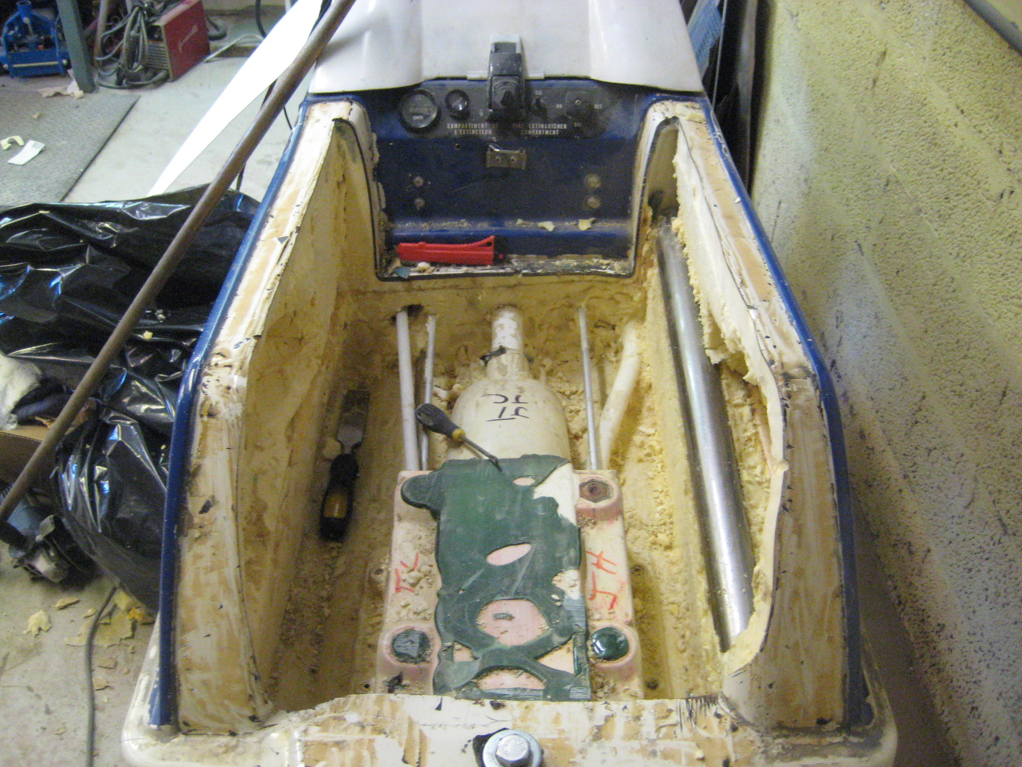

Skar upp ståbrunn och grävde ur foamen och satte dit styrofoam och frigolit, Toppade det med ett 2-komponent skum som blev riktigt hårt.
Skar bort footholdsen.
Har gjutit nya WDK specialare igår som skall monteras snart :D

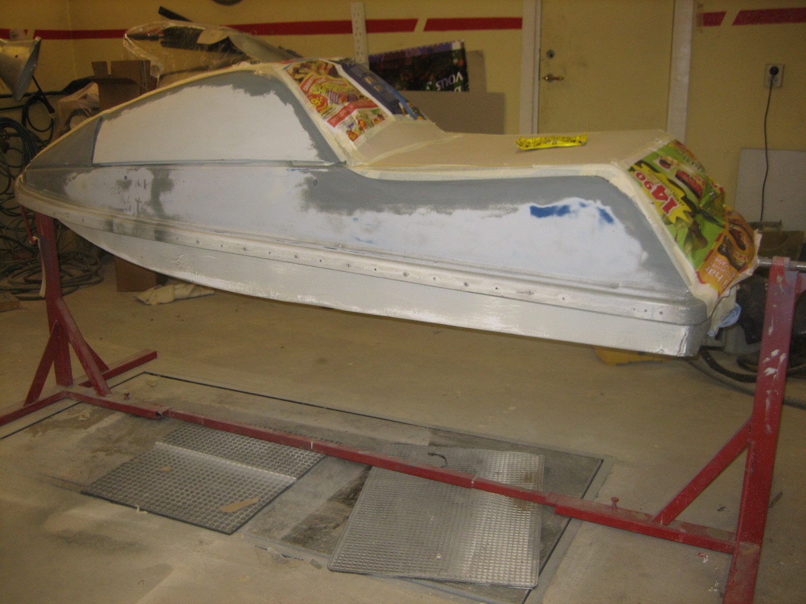

Håller på med den där jävla turfen nu men det är drygt som faan :-)
Kommer bilder snart :-)

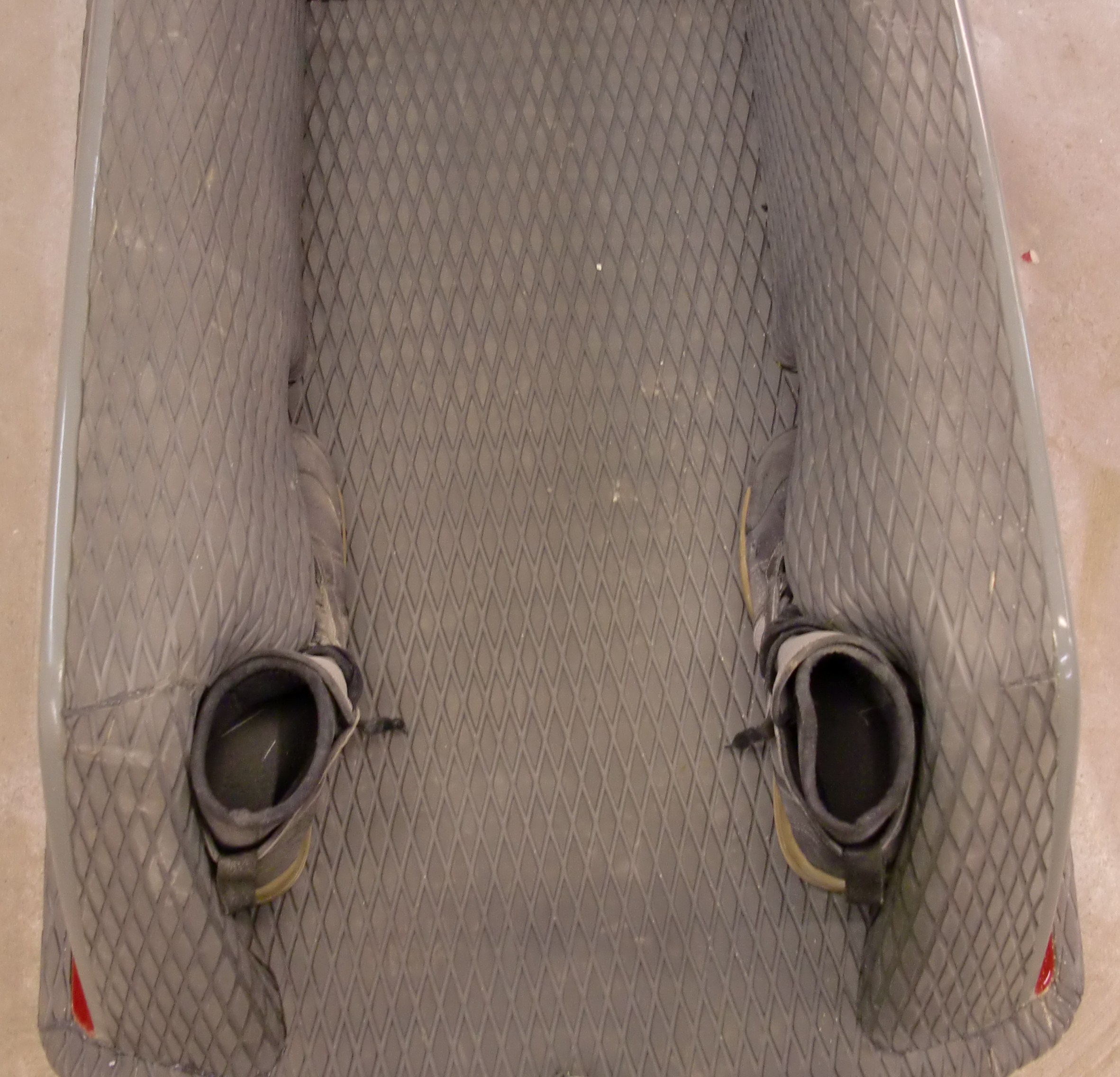

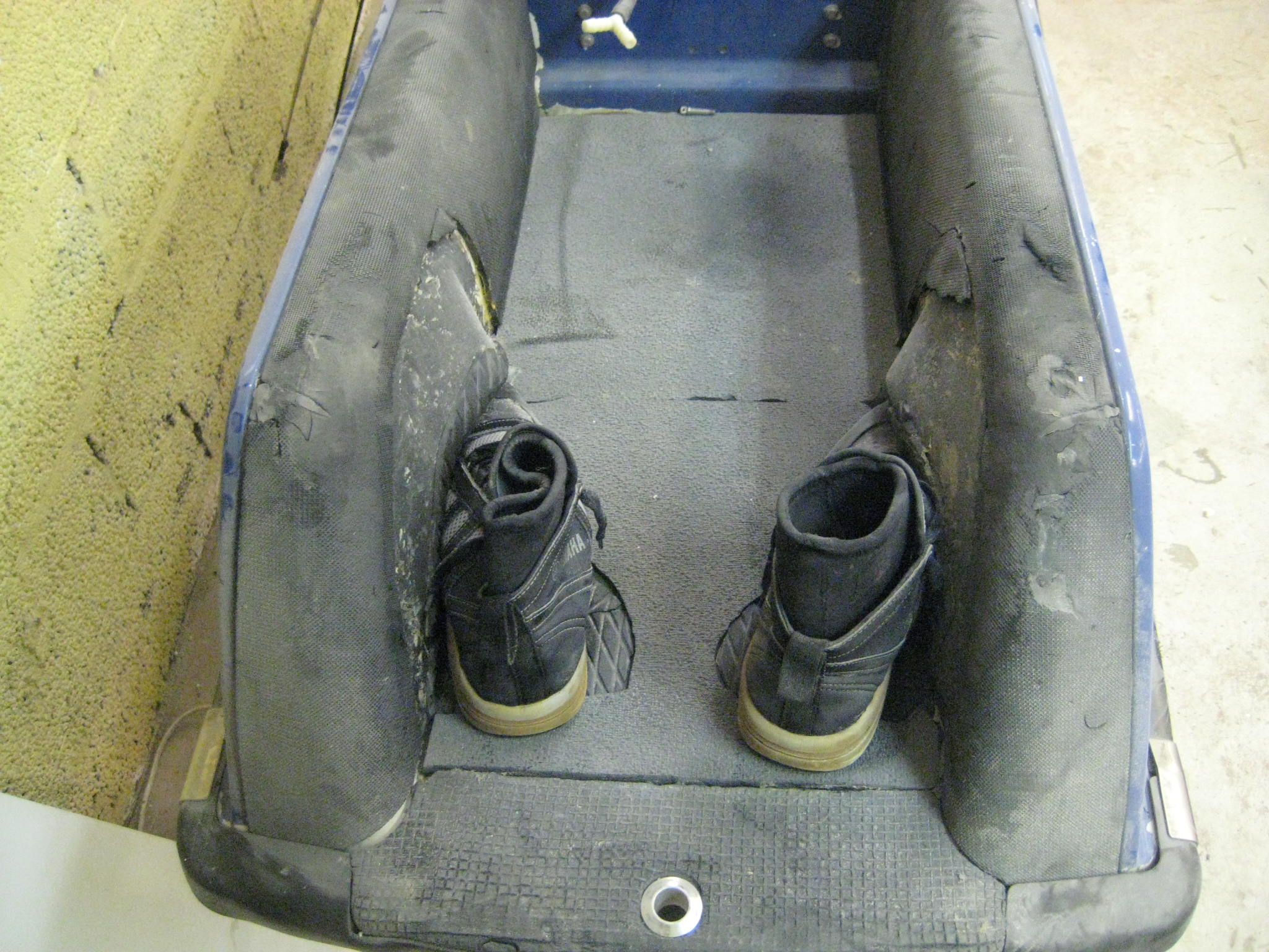

Jävligt nöjd med passformen på WDK hållarna, nu slipper man ju stå som Kalle anka ;)
Gammla holkarna
WDK speciale

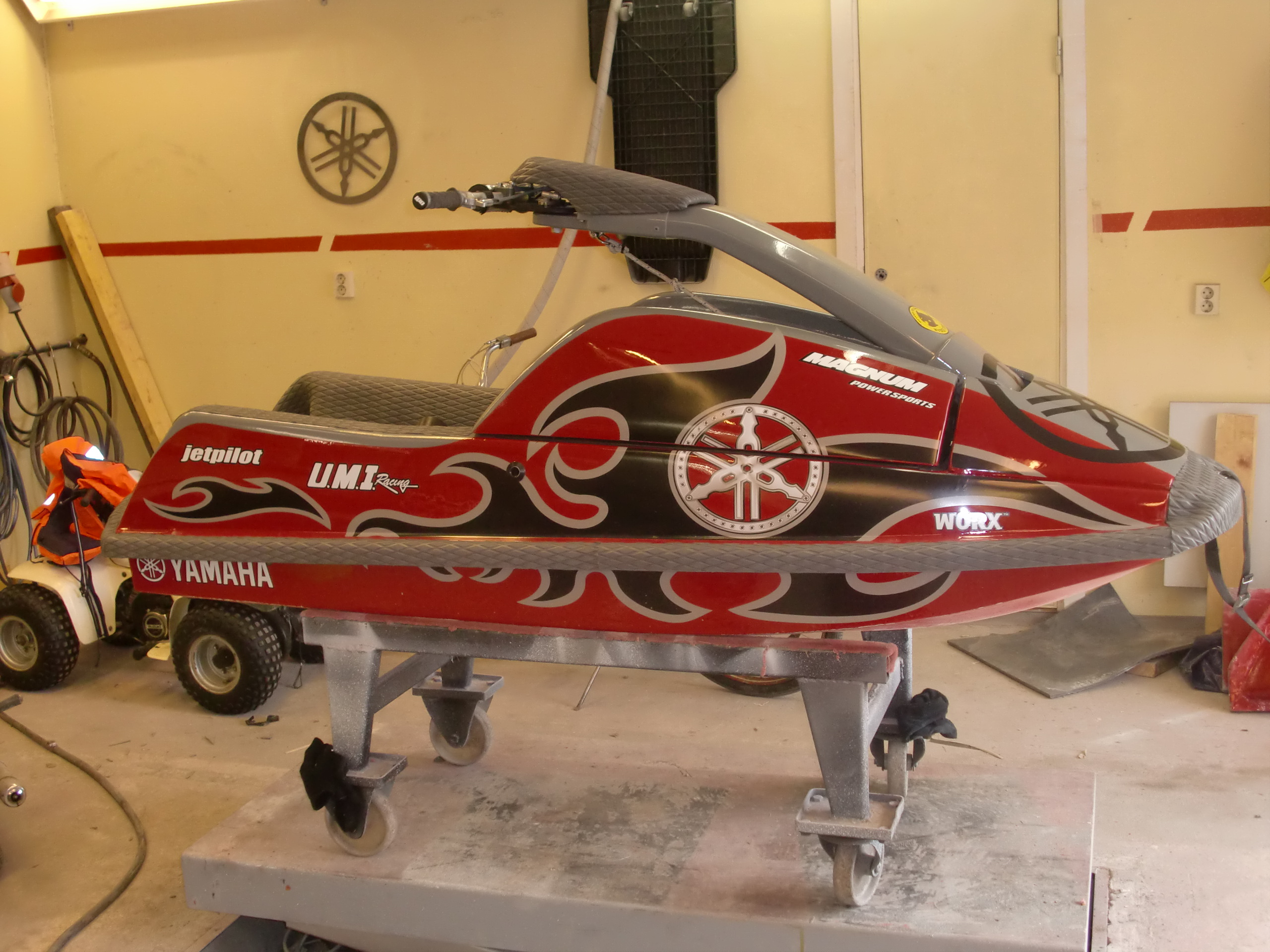

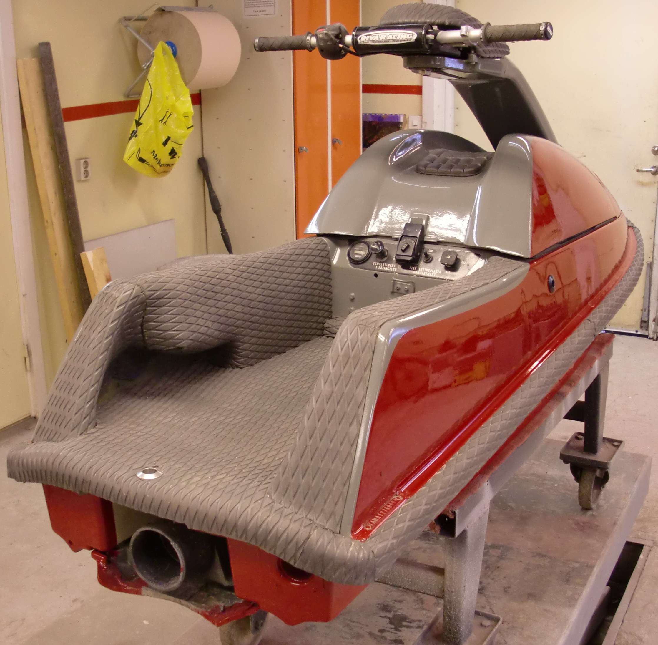

Inläggav JIIG » 24 maj 2010, 04:16

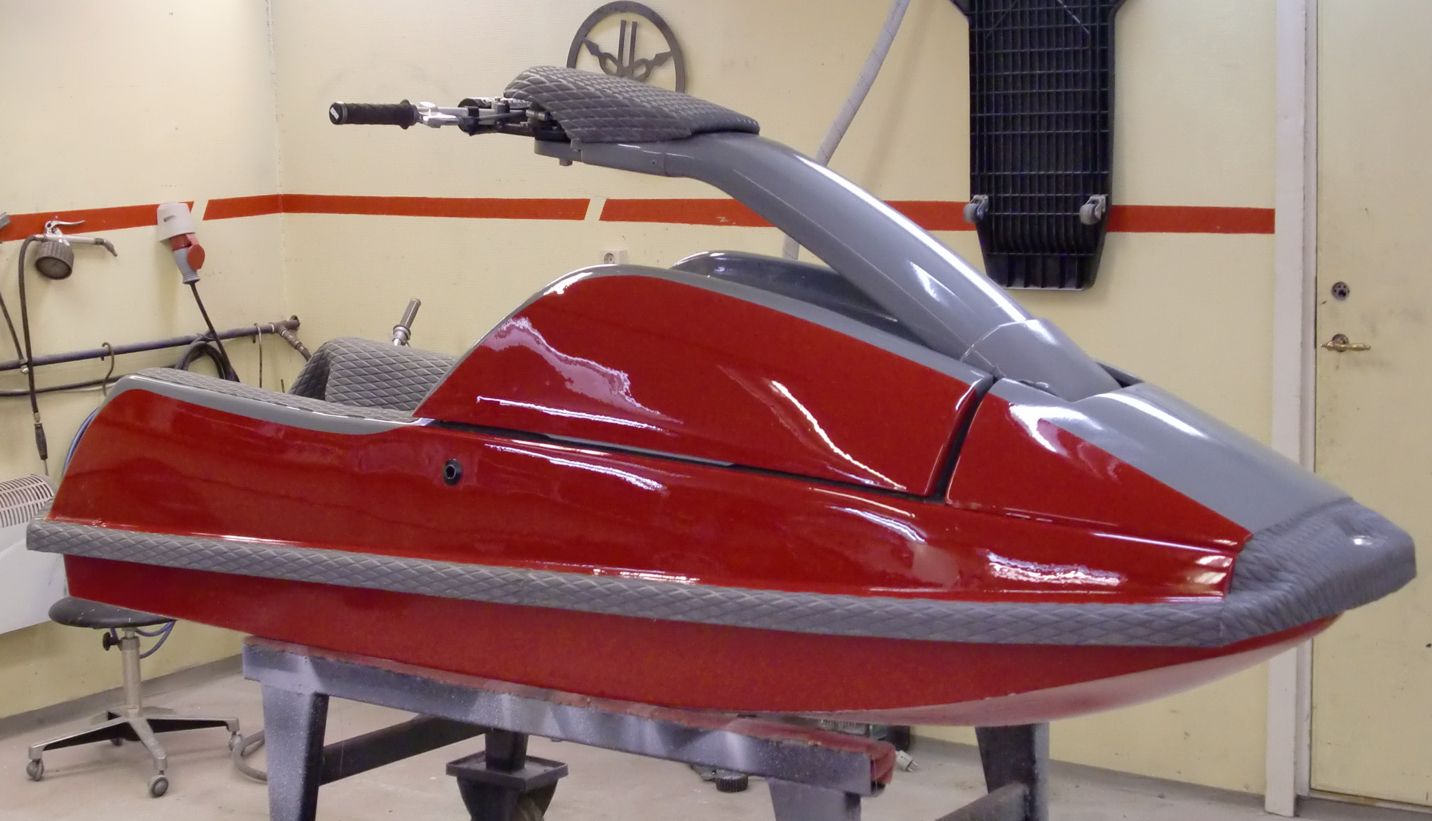

Done!
Re: Projekt Square
Inläggav Professorn » 24 maj 2010, 20:36
Snyyggt..... =P Är det egen designat dekalkit??
Professorn
Inlägg: 162
Ort: Rättvik
Re: Projekt Square
Inläggav JIIG » 25 maj 2010, 04:20
Professorn skrev:Snyyggt..... =P Är det egen designat dekalkit??
Tack!
Det finns på Customski och på Ebay.
