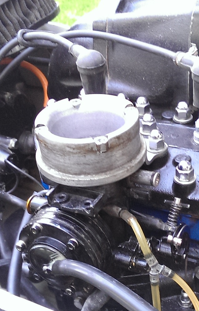

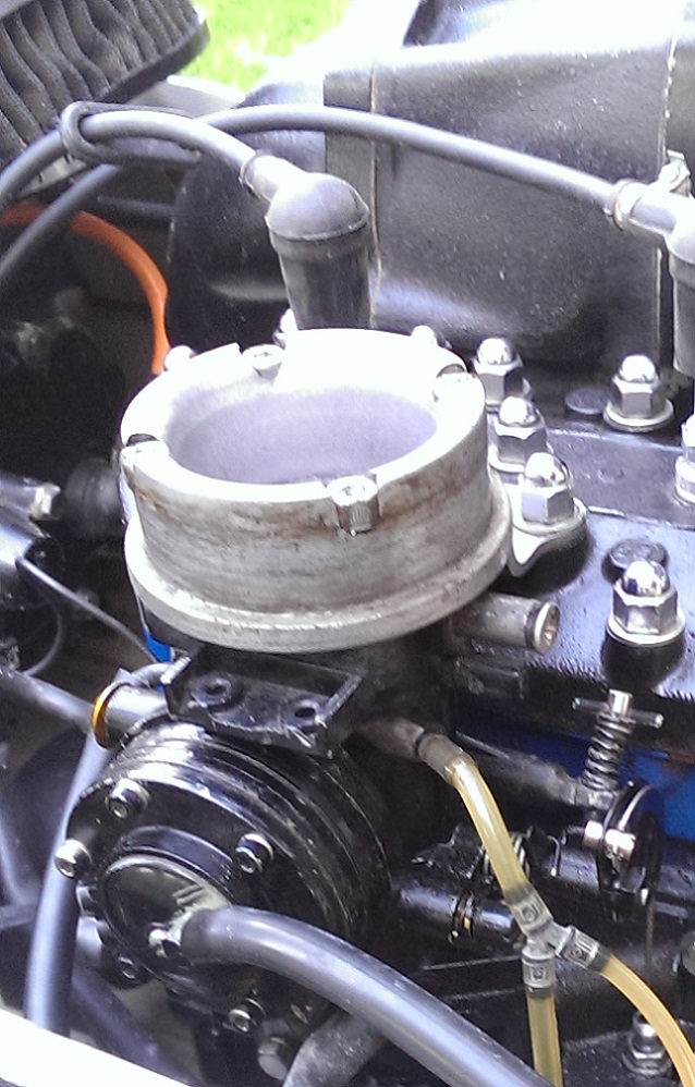

- Rengöra förgasaren, tror att det är en BN förgasare (se bild). Borde kanske även byta säte och nål (borde kunna googla mig till hur man gör)

Nu har jag gjort vissa framsteg men tyvärr mest bakslag. Konstaterat att det iaf är en BN förgasare men helt förvirrad av hur ledningarna ska gå enligt annan tråd i ämnet, min har vakuum och bränsleretur på ombytta platser. Den har ju gått kanon tidigare så jag behåller nog det så.

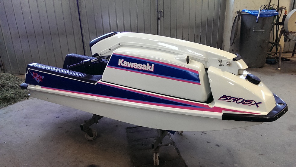

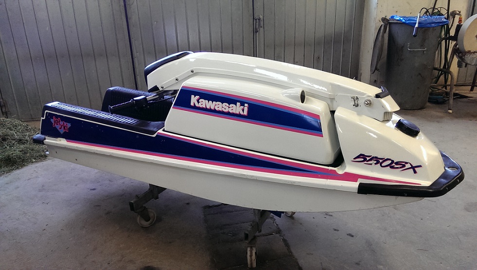

PS. Som ögongodis bjuder jag på en bild på skönheten.
