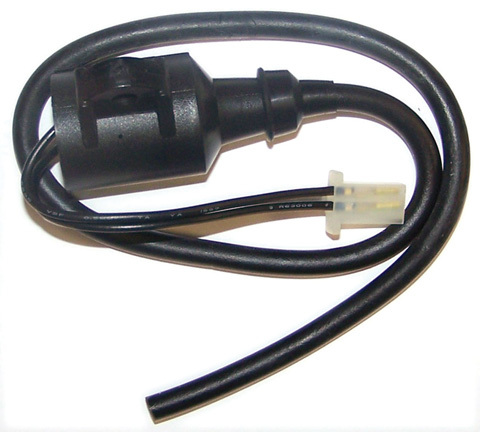

Vi har i alla fall konstaterat att en tändspole inte är riktigt bra så nu letar vi en sådan till att börja med, den verkar inte vara helt slut men den var absolut inte lika som dom andra två.
Verkar vara en vanlig tändspole som sitter på nån Polaris, vissa Yamaha båtmotorer samt några andra märken också samt Kawasakis 3 cylindriga vattenskotrar då.
Nån som vet fler modeller dom sitter på och vart man kan få tag på dom?
På dom 2 spolarna som är riktiga står det F6T530 på och dom ser ut så här.

Inläggav Nesam » 4 juli 2013, 07:16
Finns en på blocket för 200-
http://www.blocket.se/halland/FYND___LA ... .htm?ca=11
verkar vara en vanligt använd spole iaf och det är
skönt att det kan vara så nån gång ;)

Ska kolla runt lokalt först så kanske vi kan få tag på en redan idag, fick tag på Yamahas artikelnummer på den också så vi kan kolla med Yamaha handlare. :-)

Vi köpte tändspolen på blocket och den går bättre nu men långtifrån bra än så nu misstänker vi reedsen men vi är inte säkra på det utan bara vad vi misstänker.

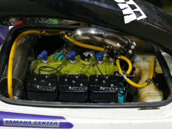

Vad vi tänkt göra nu, kompprov, kolla/göra ren bränslerören i tanken, kolla mer på avgassidan.
Så här ser det ut i motorrummet då :-)

Inläggav Jooko » 7 augusti 2013, 21:40
varvar den bättre på land?
testat att köra utan huv? fall om den inte får luft tilräckligt?
låter ändå lite som ett förgasar problem ,

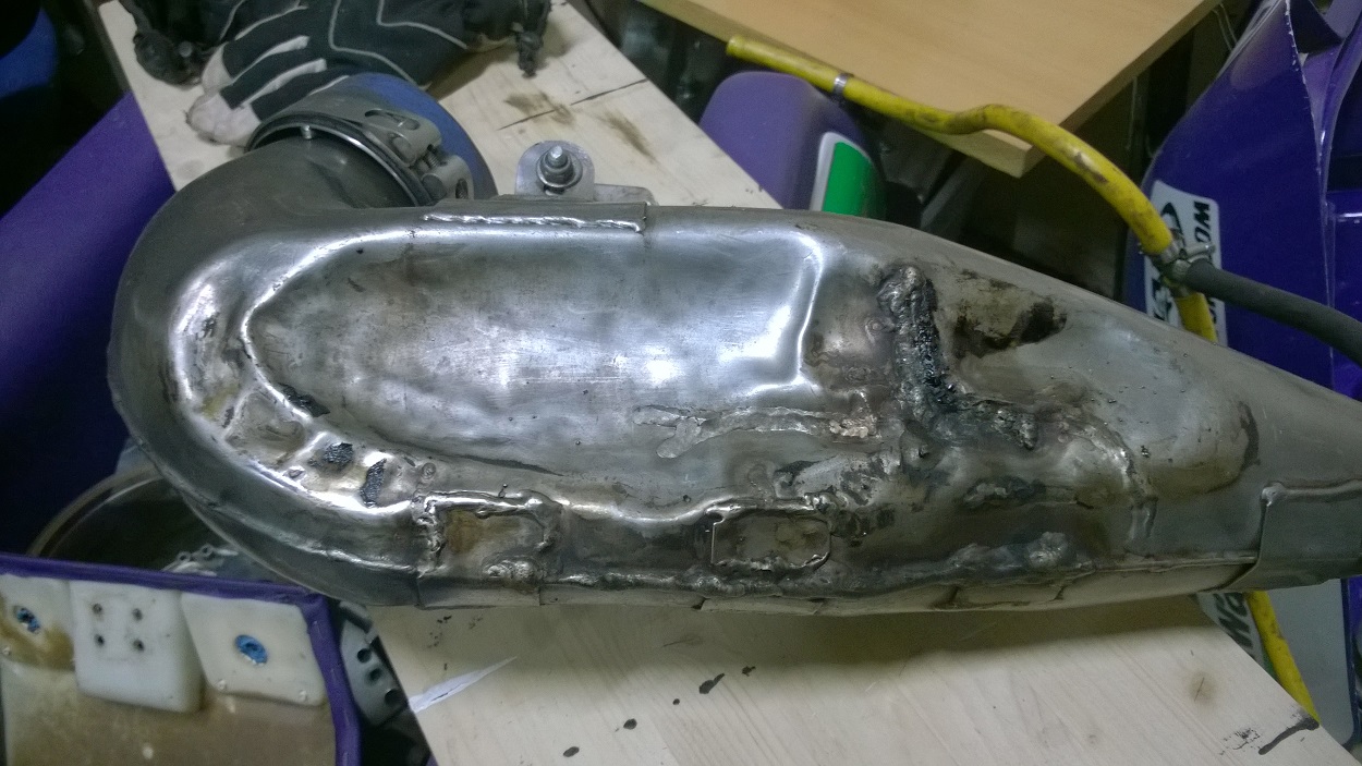

Fortfarande pågår felsökning och än en gång tror vi oss ha hittat felet.
Frågan är om det är så vad tror ni om det?
Knölig
Man har alltså hamrat in pipan så den ska få plats i skrovet men det kan bara inte bli bra.

Inläggav Jooko » 8 april 2014, 17:11
Skillnad på före och efter "hamrigen " på värmen på pipan?
Jooko

Inläggav Nesam » 8 april 2014, 18:14
Är det en torr eller våt pipa? (har kanske missat det)
eller en "knöl pipa" :lol:
Om det är en våt kan det inte bli mycket utrymme kvar till avgaserna etc
kan jag tänka,torr så kanske det "bara" är där kylvattnet ska gå
och bör inte påverka funktionen så starkt.
Är inte denna byggd av Bo i Danmark fick jag för mig...kan ha fel där :?

Är inte säker för tillfället om det är våt eller torrpipa men då just 2-taktare är så känslig vad gäller avgas/pipa så är det nog inget bra hur än det är ;)
Ja det ska komma från Danmark via Jetski här på forumet (finns ju en tråd om den här i forumet).
Vi har ingen aning hur det var före utan den var såhär när vi fick den.
