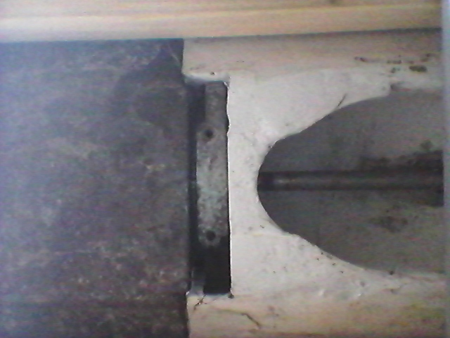

Inläggav Palle » 9 augusti 2014, 09:14
Funderar på om det saknas något intag eller dyligt?
Saknas det inget här?

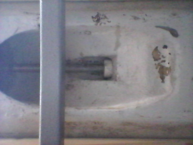

Inläggav Palle » 9 augusti 2014, 09:25
Eller här?
Eller här?

Inläggav sospikey » 10 augusti 2014, 15:41
WTF? Ser ut som nån har spacklat igen uttagen för intagsgallret? Där ska sitta ett galler iaf! Påverkar definitivt hur maskinen beter sig.

Inläggav Palle » 10 augusti 2014, 22:06
sospikey skrev:WTF? Ser ut som nån har spacklat igen uttagen för intagsgallret? Där ska sitta ett galler iaf! Påverkar definitivt hur maskinen beter sig.
Har beställt ett nytt galler och hoppas på att få ihop hur det ska sitta. Saknar troligen 2 bulthål i skrovet. Är tacksam om någon har bilder på hur det ska se ut.

Re: Kawasaki SXI 750 Går som en kamel i vattnet
Inläggav Nesam » 11 augusti 2014, 07:03
Oj där har du iaf ett problem..
Vet att det finns de som påstår att det går bättre
utan galler :roll: ja ja alla har sin åsikt.
Det sitter med 2st skruv fram och 2st bak,
(vissa modeller kan sitta med 1st fram, gamla kawa)
du kommer att se hur när du får hem nya gallret.
Frågan är hur du ska få fast det bäst i framakant (är insatts gängor ingjutna normalt)
slipa lite men sandpapper så kanske du ser var de gamla hålen
är OM det inte är så att det är sönder där och det är därför dom
gjort detta?
Inläggav Palle » 11 augusti 2014, 12:13
Jag får förhoppningsvis mitt nya galler i nästa vecka, då blir det att försöka hitta på en lösning. Kan ju vara så enkelt att gängorna bara är överspacklade. Kan garantera att det inte går bättre utan galler. Jag har inte kört jetski på 15 år, men märkte med en gång att det var något galet.
