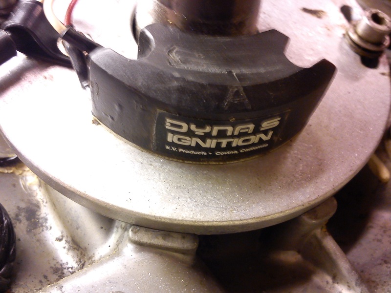

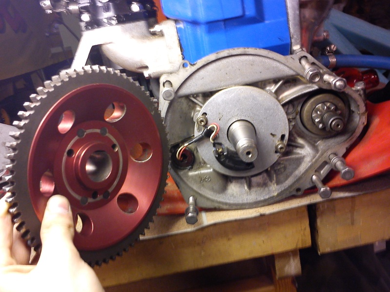

Har precis fått hem mina maskiner och jag ska göra i ordning en av dom i vinter. Jag har börjat pilla på en av motorerna och vet att det inte finns någon generator eller vad man ska kalla det, efter som den inte har något som laddar. Så därför undrar jag vad det är som fattas.. Mvh Alex

Öhm, du har ju ett total loss (laddlöst) tändsystem. Så vad är det du tror fattas?

Dessa system har ingen laddning.
Lättat svänghjul(saknar magneter) och pickup är det
enda som sitter på dessa.
Sätt dit ett original eller kör utan laddning,räcker fullt tillräckligt
med fräsht batteri Om du nu inte måste köra på startmotorn ofta.
Ladda alltid efter körning,lämplig laddar C-tec eller liknande.

Du måste byta Allt,svänghjul,platta till en med spolar
samt tändboxen.

En sxr utan laddning går två dar utan att ladda ,ska du byta till original köp en ny pulsspole
de blir dåliga med åren med dålig gnista som följd.jag skulle behålla dyna systemet då
blir den förmodligen lätt startad,du kan ju ha två batterin, men lär ni er åka behövs det inte
skötom laddningen bara.
