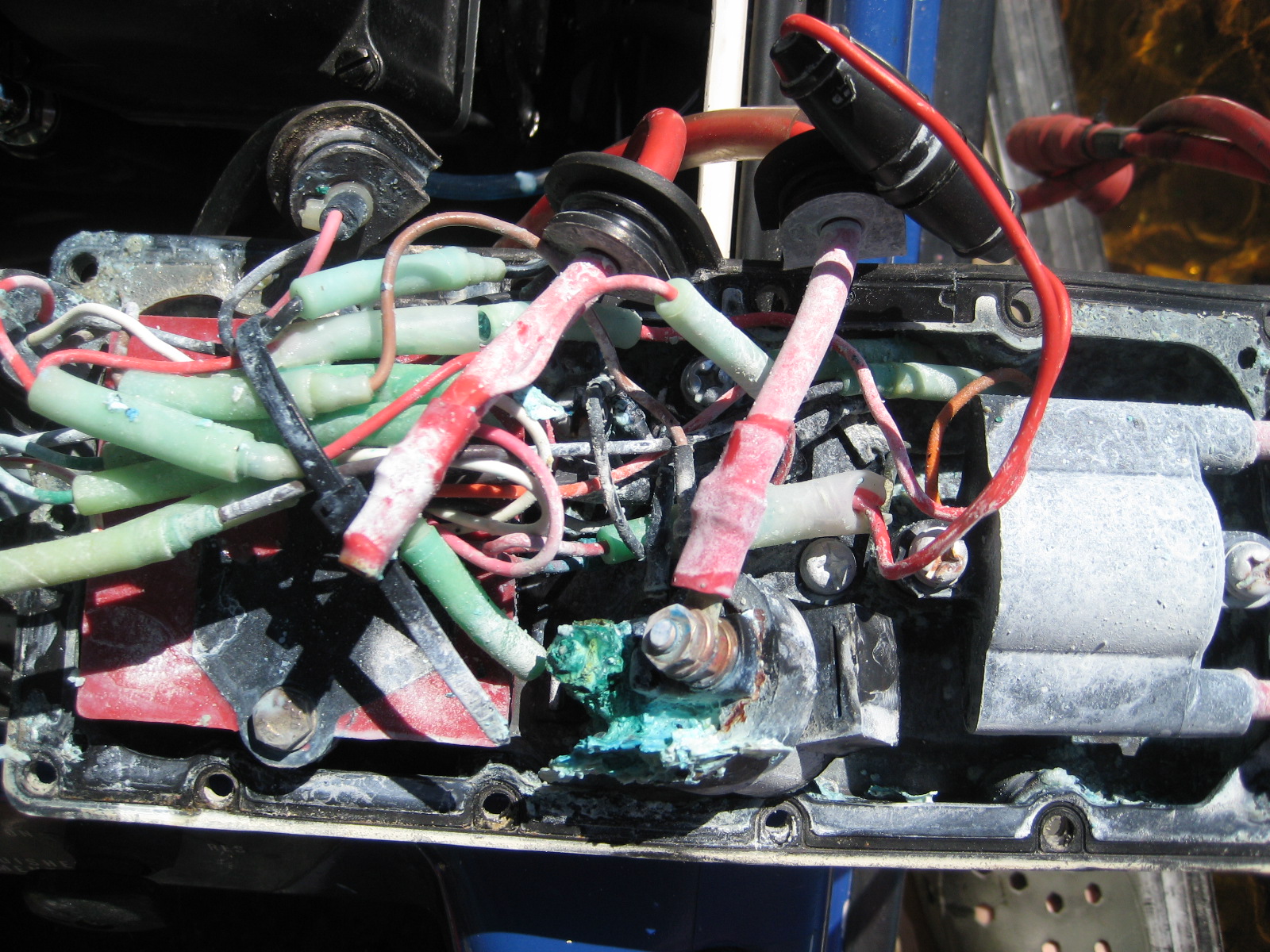

Stängde av jetskin vid bryggan för o surra lite sen var den helt död.
Mätade mig fram till att felet var i boxen.
Öppnade den och det forsade ut vatten :o
Pluskabeln tilll startreläet var avfrätt/bränd och reläets anslutning nästan av.
Så det var till att trixa ihop grejerna så nu går den.
Måste ha kommit in vatten för några år sen, när jag sänkt den.
Kan vara värt att kolla upp era e-boxar vid tillfälle.
Så nu är det bara att jaga ett startrelä, in case ;)

JIIG skrev:Pluskabeln tilll startreläet var avfrätt/bränd och reläets anslutning nästan av.
detta hände även fast du har vattenkylning? du måste nog uppgradera till något värre kylsystem? :D

Tror som han skrev att det inte är så ovanligt,kanske inte så här rejält men
dom här tätningarna verkar kunna bli dåliga allra helst om man
tagit isär boxen.
Man bör byta tätningen om man haft isär boxen,ja köpte ett gummi/pacninigs ark
som ja klippte och stansade ut,blev kanon & tätt 8-)
