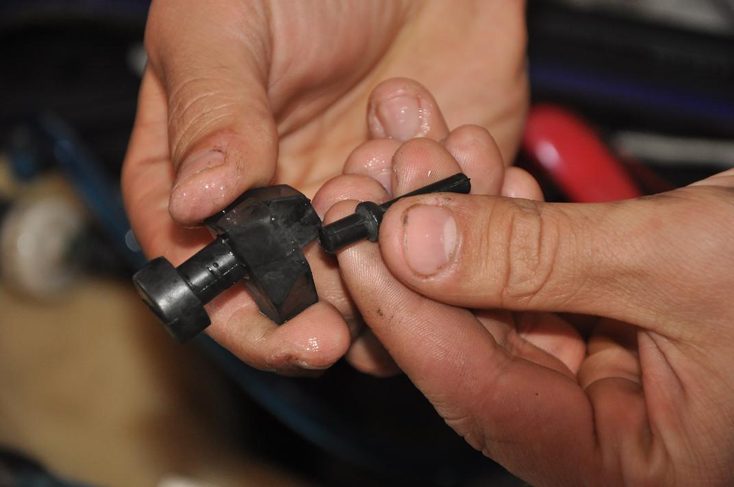

1. Vad är det på bilderna nedan? Detta ligger löst i skrovet. Ska det sitta någonstans?
Vad är detta?

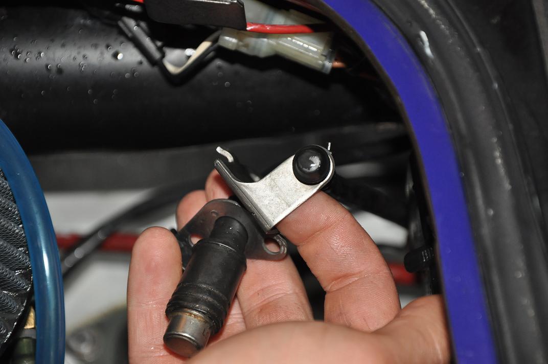

2. Någon trasig gummiplugg som ska sitta nånstans?
Och denna?

Kan då svara på fråga två. =) Gummit skall sitta på lagerhållaren till drivaxeln mellan motorutrymme och impellerhus.
skall hålla i axelskyddet mellan motorn och chassiet.

På bild 1 ser det ut som du har 2 saker,den ena är tempgivaren som ska sitta på toppen
den andra tycker jag liknar smörnippeln som ska sitta på vänster sida och som ska smörja
lagret där drivaxeln går ut.

Bild 1. Är en tempgivare till OEM toppen..inget man behöver

Professorn skrev:Gummit skall sitta på lagerhållaren till drivaxeln mellan motorutrymme och impellerhus. skall hålla i axelskyddet mellan motorn och chassiet.
Hm låter som något man bör få på plats då?
