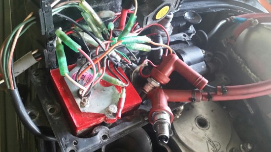

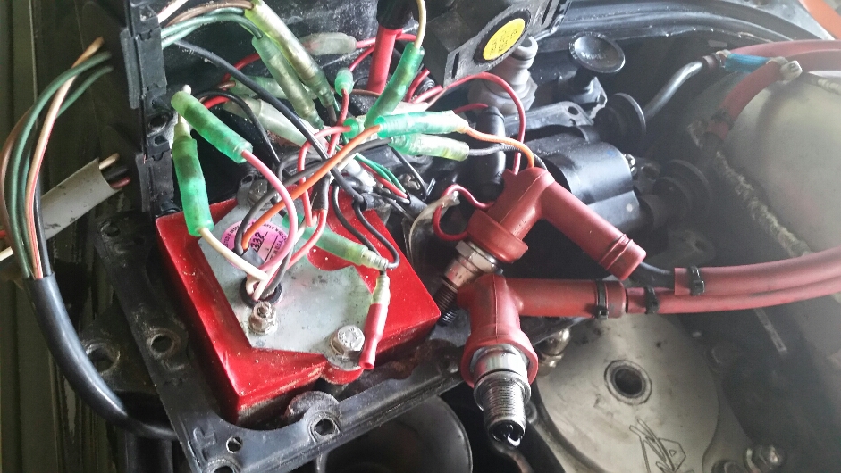

Inläggav robbz » 9 augusti 2015, 10:04
Hej Nesam
Bifogar en bild med funderingar .Kan det vara så att tändspolen är från en 760 och att cdin är en msd mvh robbz

Inläggav Nesam » 9 augusti 2015, 20:00
Det där är en MSD enhancer är du 100 på att det inte är den
som strular? Kan du testa med en original cdi så du vet?
Har du gjort riktigt rent i alla kontakter så de inte är oxid eller
dåliga kablar?
Tändspolen är samma vad jag vet för 701 och 760 så det spelar ingen roll.
