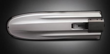

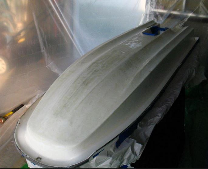

Nyare chassiet är bredare fram och har pumpen flyttad längre bak,det är de större
skillnaderna på dom.Ride platen sitter iom pumpens placering också längre bak dvs den sticker ut.
(blanda inte ihop detta med eftermarknads rideplates för de äldre modellerna då även såna sticker ut)
Dekalerna skiljer givetvis också.
Årsmodell före 2008
Årsmodell från 2008-
superjet botten.JPG (17.05 KiB) Visad 7377 gånger
Tror inte att "lurfaktorn" är så stor men givetvis ska man aldrig va säker så kika noga, av äldre maskiner stämmer årtalen sällan...
Annars är det att kika efter skador på skrov etc.Några andra kända brister känner inte jag till uaf.
Lycka till med ditt köp och fråga om det är nått som är oklart ;)
