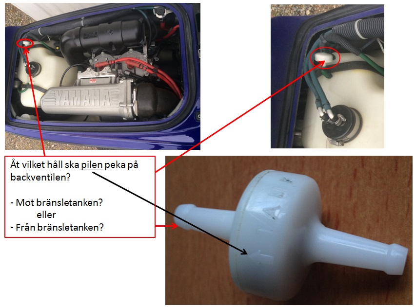

Inläggav Tamm » 5 januari 2016, 10:12
Åt vilket håll ska pilen peka på
backventilen?
- Mot bränsletanken?
eller
- Från bränsletanken?
Vänligen
// Henrik Levin
Kör SuperJet -09
Tamm

Inläggav Nesam » 5 januari 2016, 20:08
Pilen in mot tanken sitter det på min,den ska släppa in luft men spärra
att trycket förloras. Sug/Blås i ventilen så märker du.
