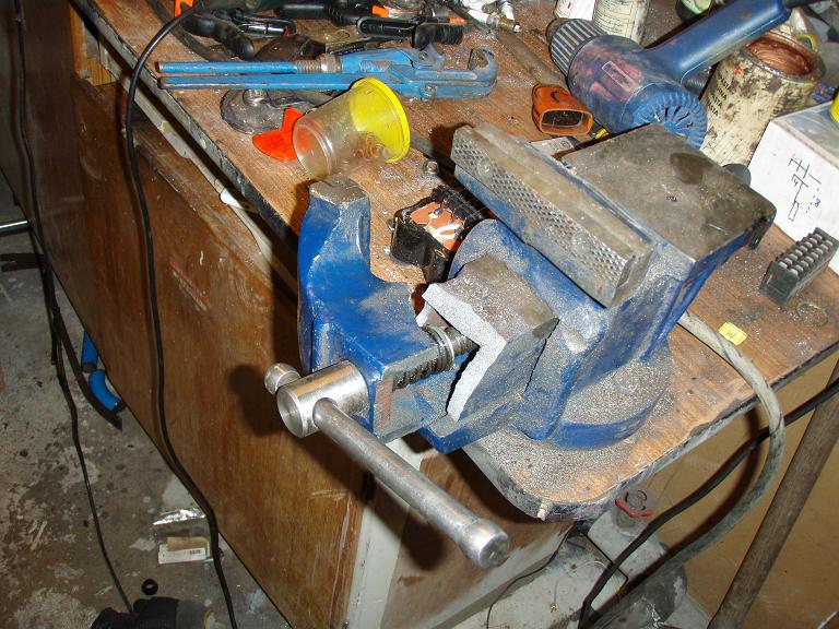

Jag avverkade ett skruvstäd första försöket.
Best tools, öb:s största. Bra grejer? Nej.
Köpte biltemas största istället nu, verkar betydligt kraftigare och har inte pajjat än;-)
Ska köpa en till rejäl rörtång, värma med gasolblåslampa och ta hjälp av farsan så kanske den lossnar.
Jag vet ingen som pajjat ett skruvstäd som jag gjort:-)

Inläggav Hydro » 23 augusti 2009, 11:44
seiko skrev:Jag vet ingen som pajjat ett skruvstäd som jag gjort:-)
Oja...been there done that.
Köpte ett skruvstäd i stål istället på classe...funkar kalas.

Inläggav seiko » 23 augusti 2009, 12:02
PS...har en impeller nyckel till skat traken.
Är stål detta också(men troligen av låg kvalitet, det återstår att se om det är svetsbart(gjutjärn eller inte)) men troligen nån slags fabrikationsfel, detta ska inte kunna hända anser jag.
