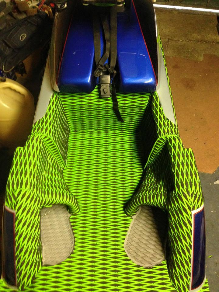

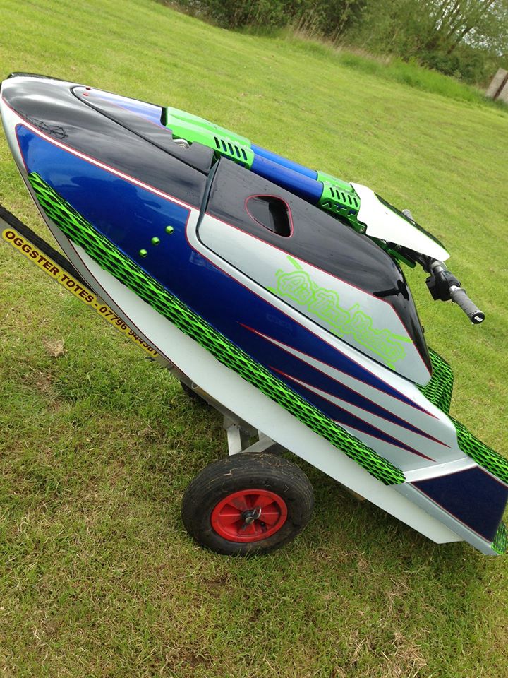

Vill ha några tips på hur man kan göra om skrovet på en Yamaha superjet.
Vill göra det lite mer freestyle av det.
Det som är gjort på skrovet:
Freestyle huv
Freestyle nose
RRP bom
Footholds
Under huven:
728cc top? (Om jag förstått rätt)
MSD tändning
B Pipe
MSD tändspole
Dränering rör.
Orginal förgasare? (Stor skillnad vid byte)?
Säkert glömt något.
Ska in med TNT vattenbox i vinter.
Kan man korta av skrovet på nåt sätt utan att tappa balansen i skrovet eller göra något att få ner vikten?
Eller måste man byta skrov helt enkelt?
Några tips?

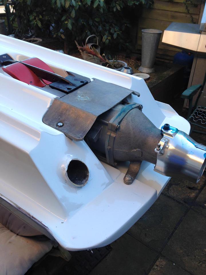

Hitta lite bilder på ett ganska moddat superjet skrov..
Skulle tippa på att han tagit av lite för mycket av skrovet..
Vet dok inte hur mycket vikt han sparat på detta eller hur körbart detta är men mycket jobb har han gjort :-)
För att tjäna vikt på ett superjet skrov kan man skaffa:
Litiumbatteri ca 5kg skillnad
Freestyle hood i kolfiber. Finns många varianter av dessa men få är i kolfiber/epoxi. Svårt att säga hur mycket vikt man sparar. 2-5kg
Och definitivt ha koll att skummet under "tray:en" inte sugit åt sig vatten..
