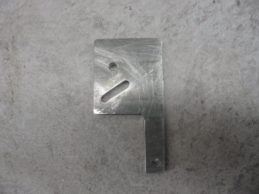

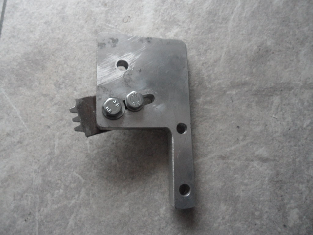

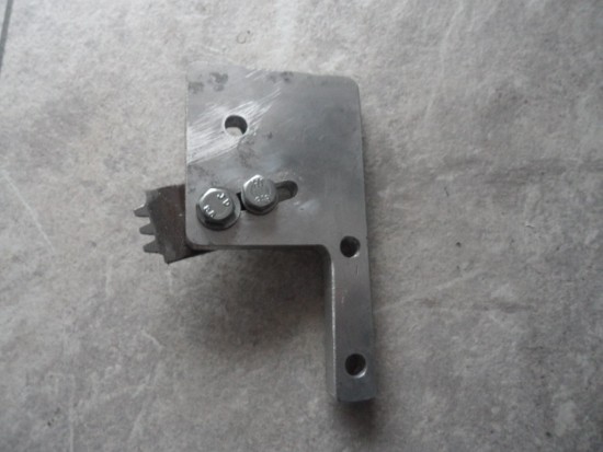

Inläggav Nesam » 14 januari 2014, 21:06
Har börjat kika på den nu,inte lika "flashig"
men den ska nog funka prima och i 10 mm aluminium
så den bör stå pall.

Inläggav Nesam » 21 januari 2014, 17:46
Tror jag fått till ett nu...eller två ;)
Var lite mer jobb/precision än jag väntat mig faktiskt (inte helt otippat)
Det bör då funka.

Inläggav marty » 6 februari 2014, 12:55
Kan meddela att verktyget funkade perfekt! Galet smidigt.
Tack Nesam!
Yamaha Superjet 04
marty
Inlägg: 127
Re: Verktyg låsa svänghjul superjet
Inläggav Nesam » 6 februari 2014, 18:16
Ja det var kanon,bättre än väntat speciellt med tanke
på när couplern skulle bort,det hade jag inte tänkt på..

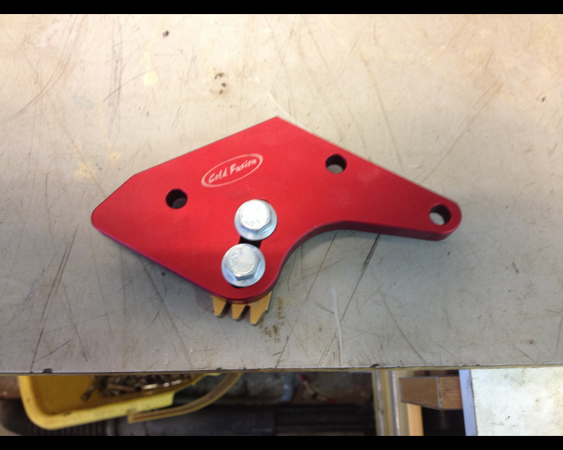

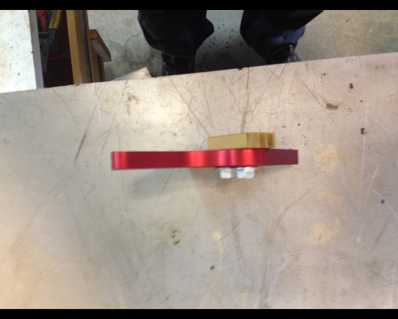

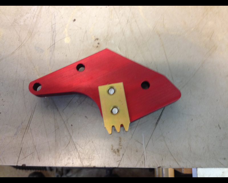

Inläggav Jacke » 12 februari 2014, 21:40
Jag var hemma i helgen och passade på att ta några bilder på originalet.
Taggarna är i hårdmetall och fästet är gjort i aluminium.
