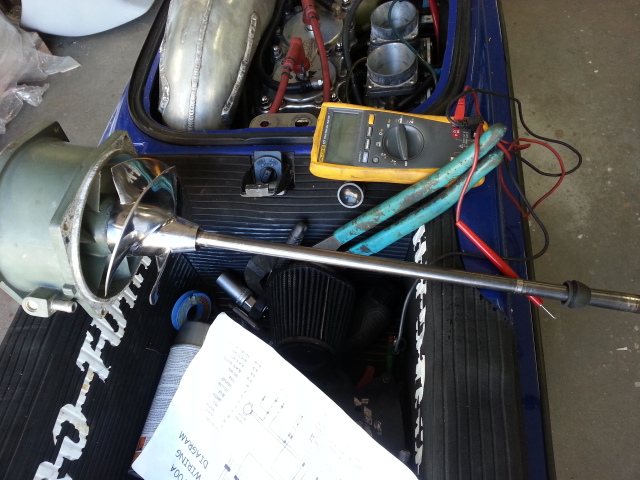

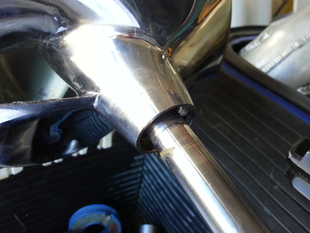

Har haft en del strul med min Superjet men nu går motorn iallafall.. Hade kört sönder start bendixen och hade lite metall rester kvar som låg och spökade för pulsspolen. Resulterade i gnista ibland och ibland inte....När jag hade nere svänghjulet kände jag att impellern tog i på ett ställe och tänkte titta på det. Efter lite skruvande så fick jag isär det. Nu tycker jag att jag ser en spricka i axeln:( är det bara att köpa en annan eller ska man försöka laga eller kan man bara köra och hoppas på det bästa. Kanske är det det som gör att det är snett och tar i...?Se bilderna.

Vart är sprickan,är det svetsen (som det ser ut som på bilden)
som går runt framför impellern du menar?
Om det är det du menar så ser jag inget problem Om nu inte du ser en spricka
där som inte syns på bilden...
Ang att den tar i huset/slitringen så gör många det,vet att jag la på lite tunn färg
sen drag jag runt nått varv för att se exakt vart det var sen slipa jag
med riktigt fin sliptrissa (modell större i diam för att inte få nån grop)
Om det inte är mycket så låt det vara men känn på lagren så att dom är
ok så det inte beror på det.
Men...din impeller skulle nog behöva lite kärlek ;)

Ja om man tittar på den bilden som impellern syns mest på så är det det som är precis innan impellern. Man ser det som lite spricka på halva varvet på axeln.
Är det svetsade axlar?
Jag ska ta och ge min impeller mycket kärlek så den vill snurra igen...
Tack Nesam för all hjälp
MVH Magnus V

Inläggav Nesam » 28 augusti 2013, 19:02
Ok jag tror inte det är nått att oroa sig för iaf
och skulle den nu gå av så bör inget annat gå sönder
den slutar nog bara driva/slirar.
Nej tror inte dom är svetsade,på bilden såg det så ut bara
men det kan vara att det gått runt lite på axel så det slitits så.
(vissa "koner" som sitter på impellern kan vara av aluminium isf gummi
och om de släpper vilket de ofta gör så kan det leda till märken på axeln)
Lycka till!

Inläggav mv1313 » 29 augusti 2013, 08:36
Ja nu är allt ihop igen och jag körde hela kvällen utan problem.
Tack för hjälpen.
