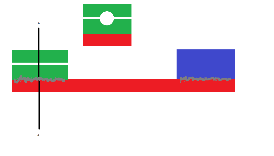

Inläggav Penken » 3 augusti 2016, 10:19
jag hade lite problem med en impeller en gång i tiden. då jag värmde och jävlades och inte fick lös den.
då byggde jag detta verktyg. om du kan svetsa och dona lite så är det inga problem.
jag tog impeller verktyget svetsade fast det på en bit stadigt vinkeljärn/plattjärn/profil. svetsade sedan på en metalbit med en skåra för drivaxeln. sedan en likadan metalbit med skåra lös för att klämma på drivaxeln.
klämdelen hade jag så nära impeller verktyget som möjligt. sen nöp jag ihop allt i ett skruvstäd och värmde och drog och då va det inga problem.
dåligt förklarat men här kommer en lite halvkass ritning.
