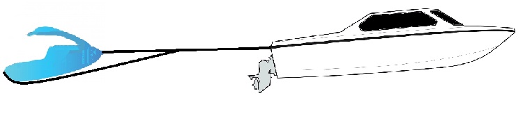

Inläggav Karlskroniten » 17 januari 2011, 18:57
Låter ju intressant... Men du låser inte impellern eller något annat? Kompisen och jag pratade om detta för ett tag sedan och kom fram till att prova med ett rep i framkant på jetskin och ett bak som man spänner lite mer så att jetskin alltid går med fören i luften.
Vad tror ni om detta?

Inläggav Svenb » 27 februari 2011, 14:27
Karlskroniten skrev:Låter ju intressant... Men du låser inte impellern eller något annat? Kompisen och jag pratade om detta för ett tag sedan och kom fram till att prova med ett rep i framkant på jetskin och ett bak som man spänner lite mer så att jetskin alltid går med fören i luften.
Tanken tycker jag låter bra, men jag tror inte att det kommer att funka. Då jag tror att jetskin kommer att tippa och ev. rulla runt och sedan åka lite i sidled efter båten efter som det inte finns något som ser till att den inte tippar i sidled när du drar den framåt. Sen snöret som man fäster baktill är ju lite kortare än det främre så jag tror att man kommer att dra ikull den ganska fort då det är ganska viktigt att jetskin står med nosen i den riktning som man ska åka annars så blir det första draget snett.
Detta vad jag tror men du är mer än gärna välkommen att motbevisa mig :-D

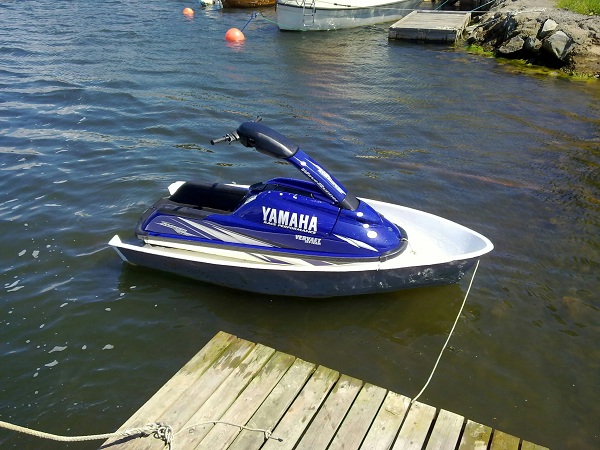

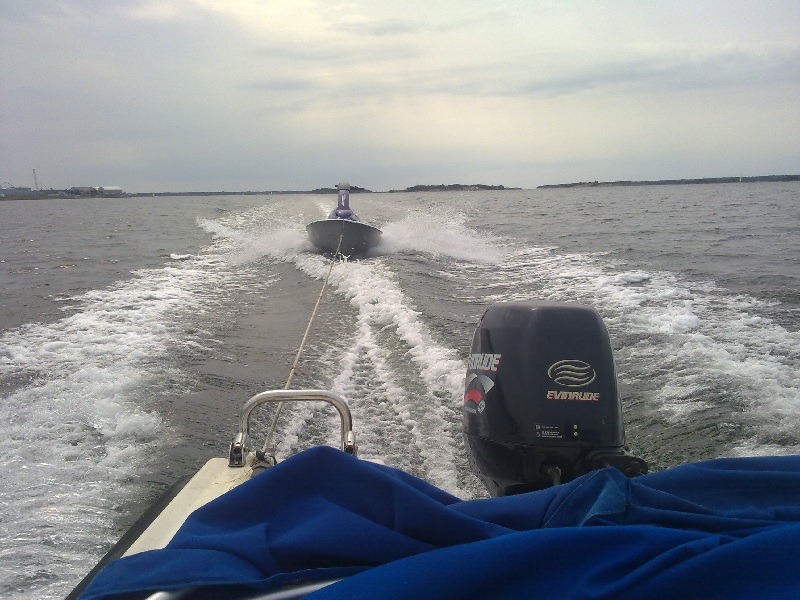

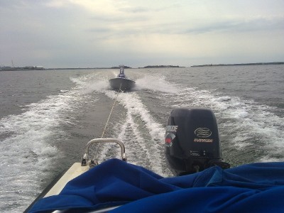

Inläggav Karlskroniten » 13 juli 2011, 21:48
Tjaba grabbar!!!!
Idag blev min ide ( dock lite mer komplicerad än vad jag hade tänkt från början...) klar!!! För ca 4 veckor sedan köpte jag en liten båt som jag kapade ur akterspeglen på, höjde upp golvet och sedan plastade nytt golv. La sedan 2st grindstolpar klädda med matta på golvet och skruvade fast dom. KLART!
Nu har jag en liten smidig "Jetskijolle" att dra efter min båt. Funkade kanon!
Va inga problem att dra den i 20 knop. (Med en Örnvik 510HT och Evirude 50HK 4-Takt)
Blev lite mer jobb och lite omständigare att få med sig Superjetten men det är det värt.
Så nu får frugan åka ut till öarna när hon vill och hur länge hon vill. Jag kan ju alltid leka lite när andan faller på....
Ride on!!!
//Danne

Re: Bogsera Superjet?
Inläggav sospikey » 14 juli 2011, 06:06
Nice! Där kan du till och med packa lite grejer ifall det behövs ju!
