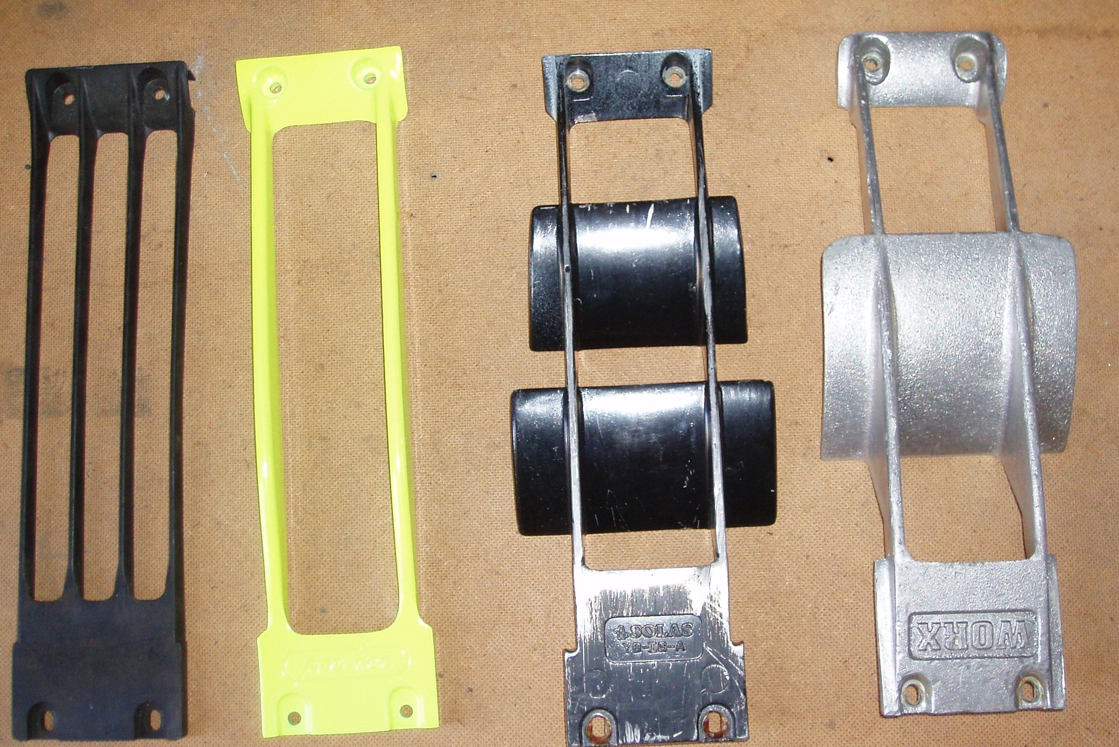

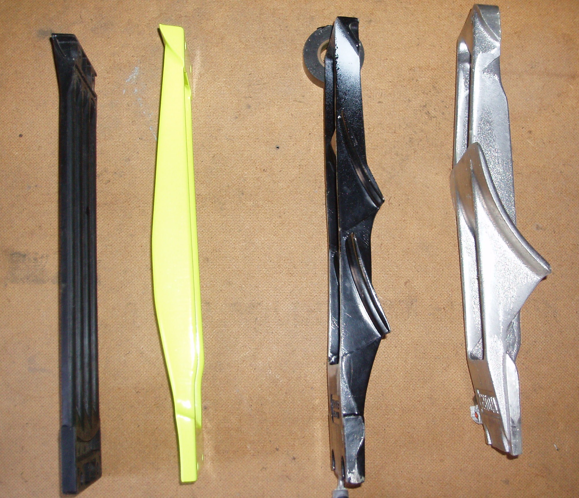

Tänkte visa hur några av olika intake kan se ut och ge min personliga åsikt
om dom,fler personer får gärna fylla i deras åsikter och gärna andra
märken eller modeller.
Dessa är till Superjet samtliga modeller passar dom till.

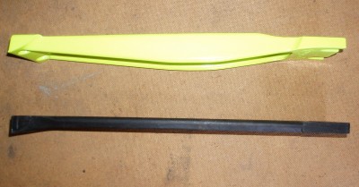

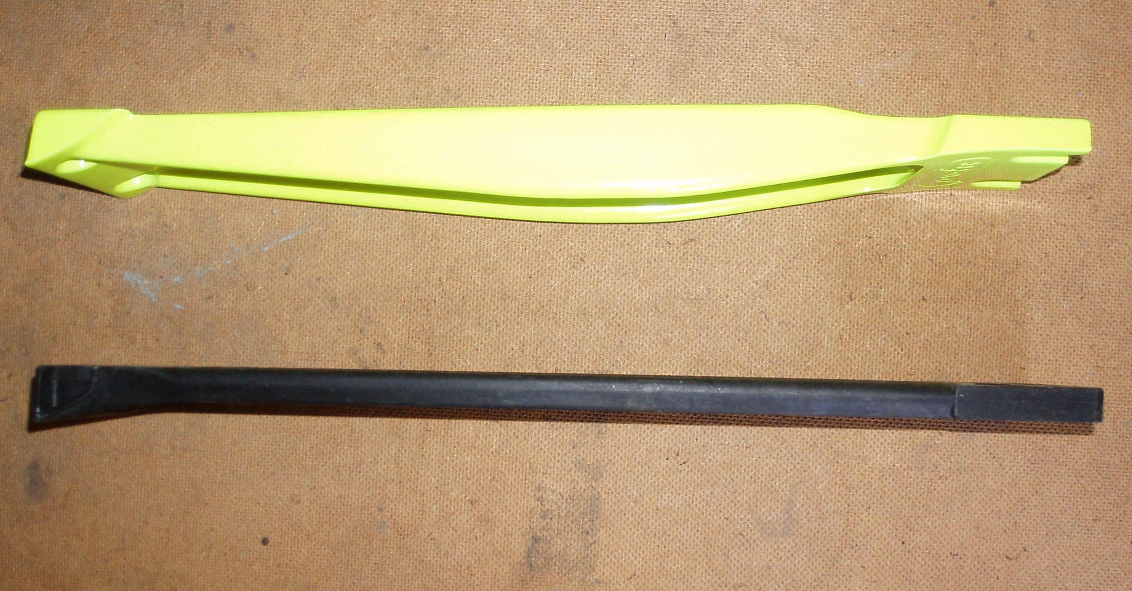

Nr1: Original i svart plast,inte så mycket att orda om mer är att
Byt om du ha ett sådant.
Nr2: Ett Protec i Aluminium som trots de "icke highteca" utseendet
faktiskt funkat riktigt bra,både enligt mej och 2 andra som skaffat dessa.
Håller greppet och inga konstigheter.

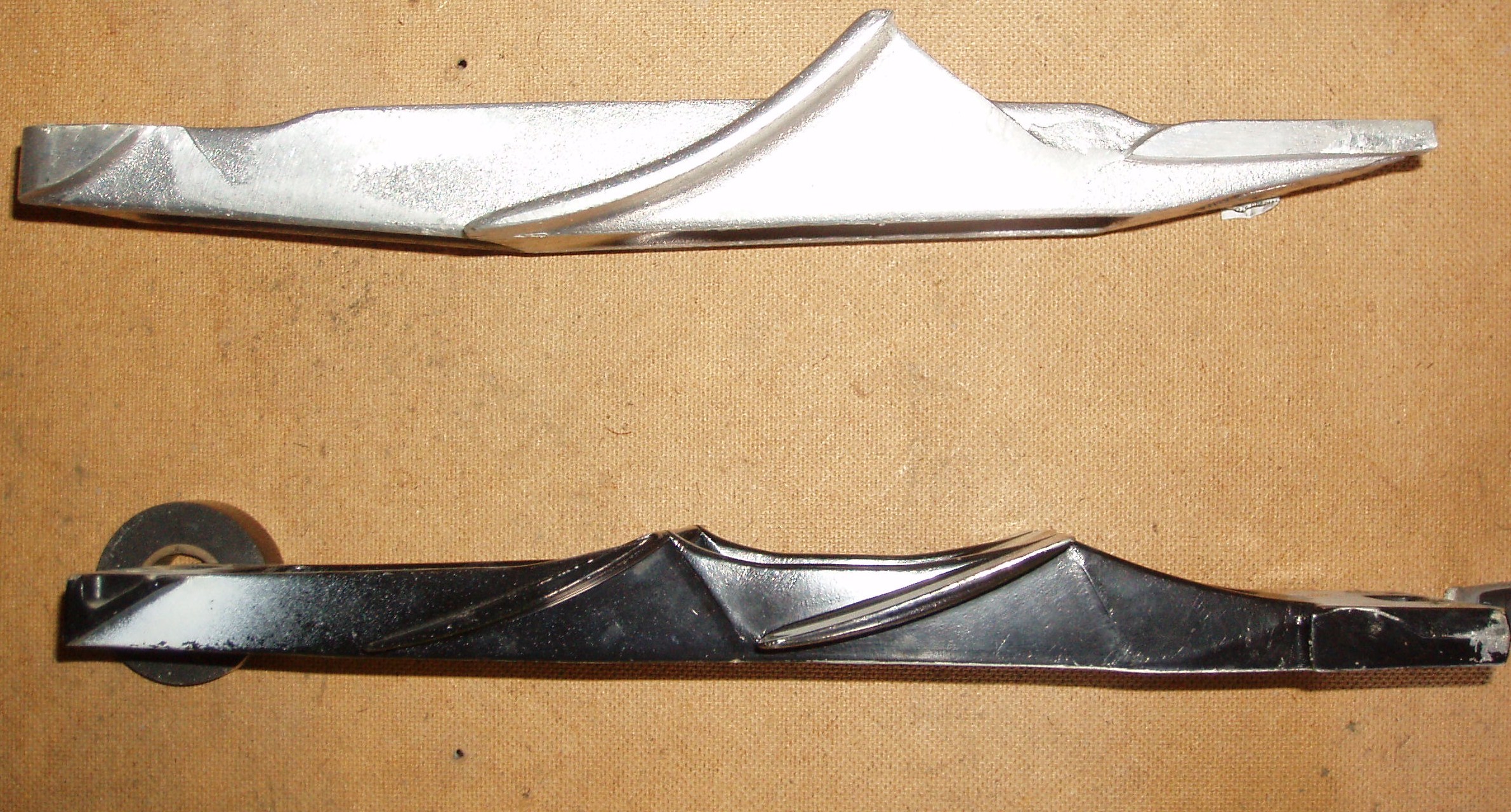

Nr3: Ett Solas yb-ig-a i aluminium med dubbla skovlar som ser ganska "hightec" ut men
tycker att detta inte är någon favorit,helt Ok men skulle inte välja det.
Har en förmåga att tappa greppet så de suger luft.
Nr4: Ett WORX INTAKE GRATE WR201 i aluminium med en rejäl skovel och ser grymt ut,detta är/var
ett av dom populärare inom race och det funkar riktigt bra. Worx WR201
till Superjet från 1990-2007 Sen är det Worx Wr228 för 2008-
Ha försökt få bilderna så bra det går för att visa likheter och skillnader
