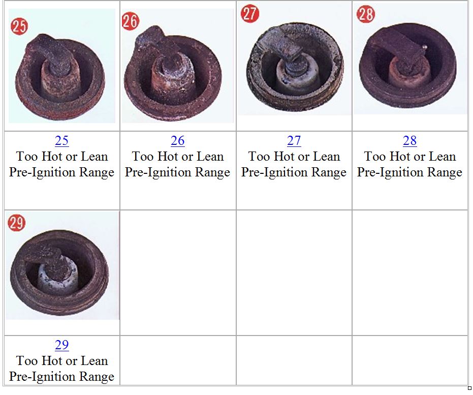

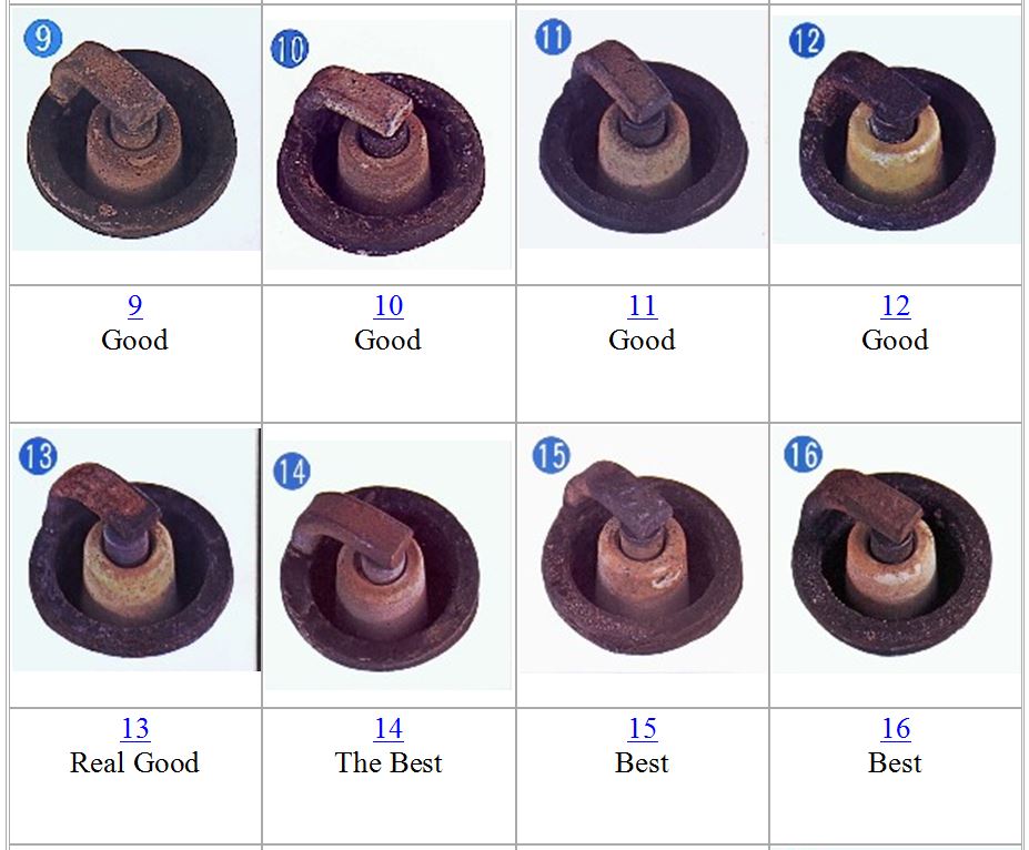

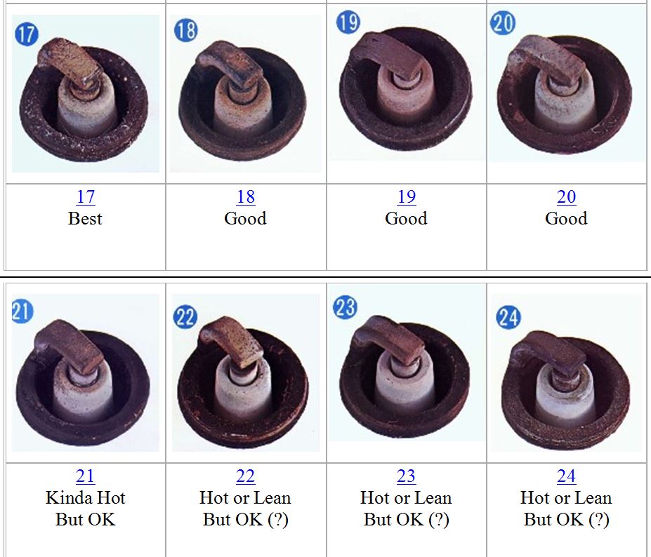

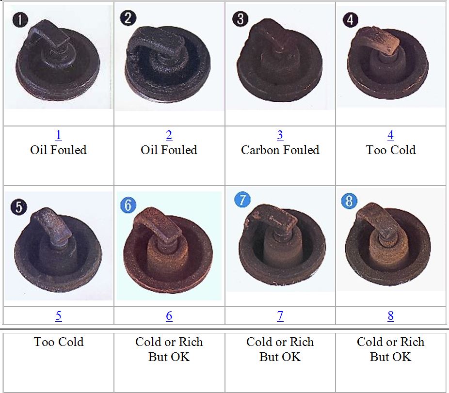

Genom att kolla på tändstiften får man en ganska bra bild hur din motor mår iaf om man är helt fel ute dvs för snålt ställd motor vilket skapar haveri
men även för fet blandning skapar problem.
Givetvis finns andra saker som också behöver undersökas som toppen på kolven men det är betydligt enklare att iaf kolla av stiften då och då
för att undvika dom stora problemen.
