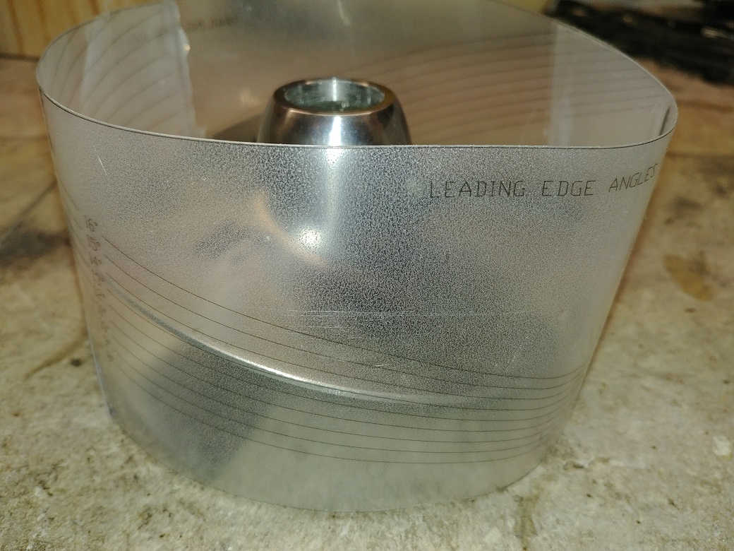

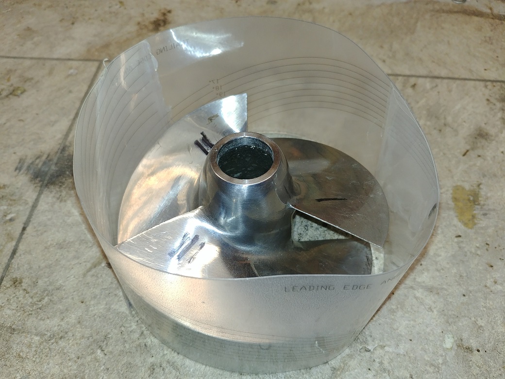

Inläggav Nesam » 6 maj 2019, 12:52
Så här kan det se ut,märk gärna upp bladen så får man bättre koll.
Jag laminerade utskriften i genomskinlig plast för att hålla längre och blir stabilare.
Sen är det bra tejpa den rund för den impeller du ska mäta.
