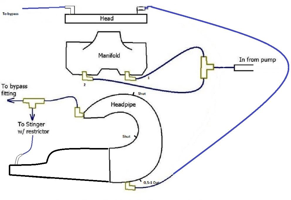

Om jag inte fattat fel så på enkel kylning från pumpen in grenrör,från toppen till nedre anslutningen
B-pipe våtpipa har även 3st ställbara vattenmunstycken på så man kan flytta
effektbandet men finns ett antal som har dess pipor så du bör få svar på vad du söker.

Anslutningen vid stingern på pipan är till för att kyla vatten boxen ,koppar du in den ska
du inte behöva köra den i boxen, pröva och skifta o se om det blir någon effekt/värme skillnad.
Jag skulle bygga dubbel kylning.

Inläggav Nesam » 27 juli 2015, 07:13
Man får inte ta det här med hur mycket skruvarna är öppna helt strikt. Det kan variera lite.
Om du tillsammans har öppnat två skruvar tex. 1+1,5 varv kyler den mer..
En pipa vill man ha så torr och varm som möjligt.
Är du nöjd med hur din jetski presterar så behåll inställningarna.
//Lelleflow
