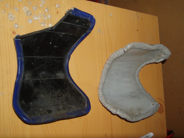

Inläggav Nesam » 2 april 2009, 19:04
Tar inte lång tid att göra och kostar inte skjortan
(förutsatt att du har turf hemma) beroende på material val.
Obs Umi skyddet har ett avklippt hörn av nån anledning,ska vara 4 lika "hörn"
Behövs:
En bit mjuk tunn plast
Lim ex kontaktlim eller dyl
Turf,konstskinn eller ?
Sax
Stripes
Värme pistol
Lite tid över 8-)

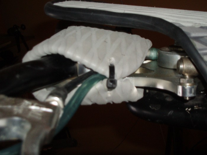

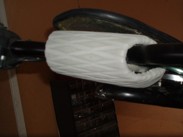

Klipp till plasten,borra hål i varje "hörn",limma fast turfen (el det matrial du valt)
värm den med värme pistol för att få den runt kanten.
Vik den runt styret och fäst med 2 stripes.
Går att göra betydligt mer och snyggare men som skydd funkar det.
