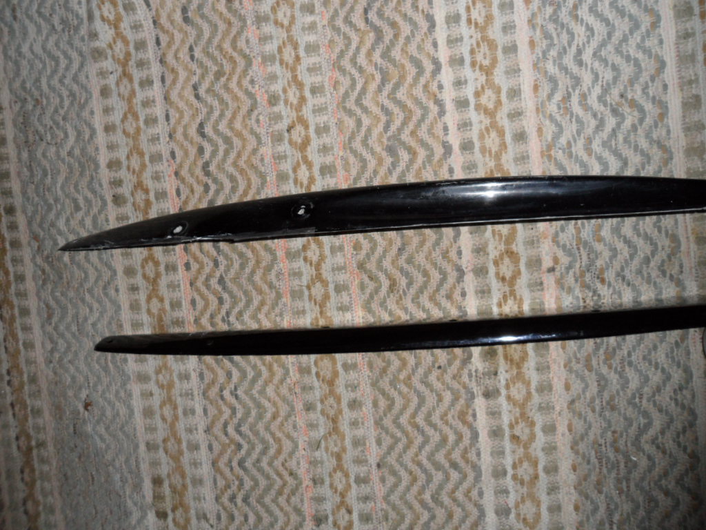

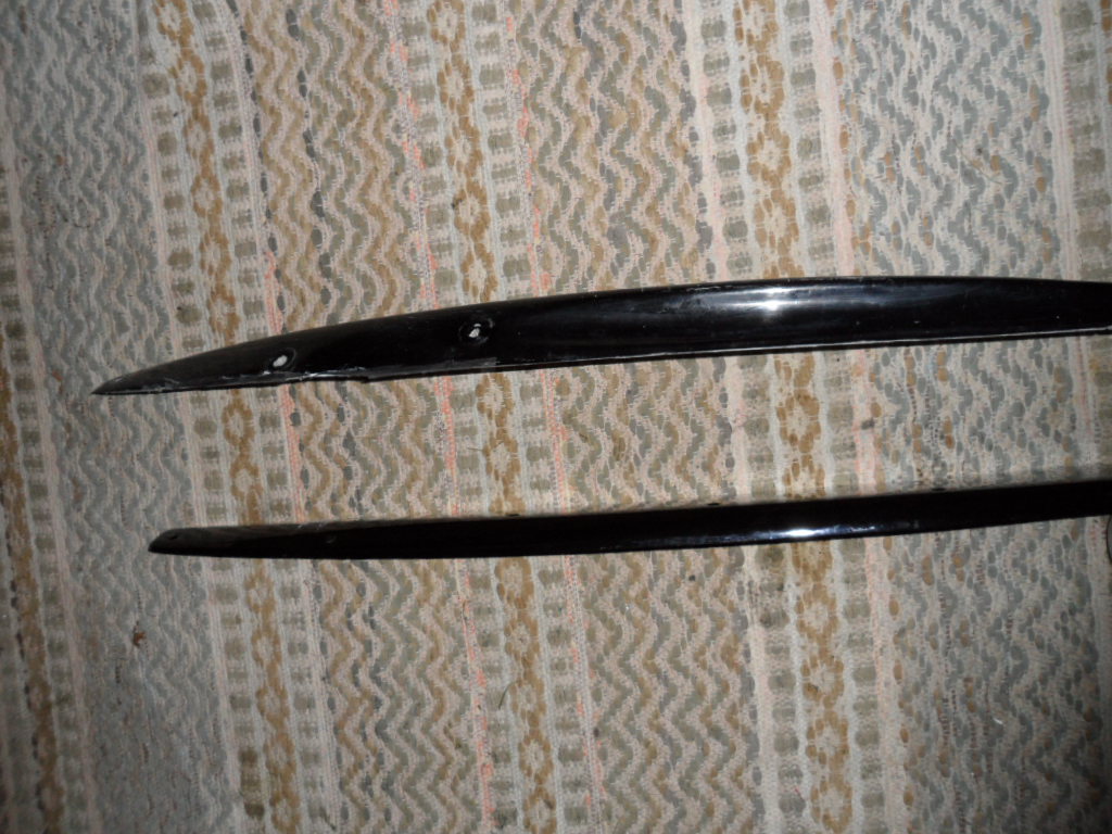

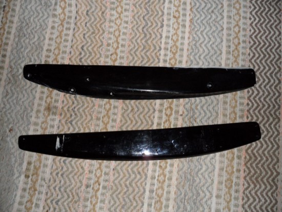

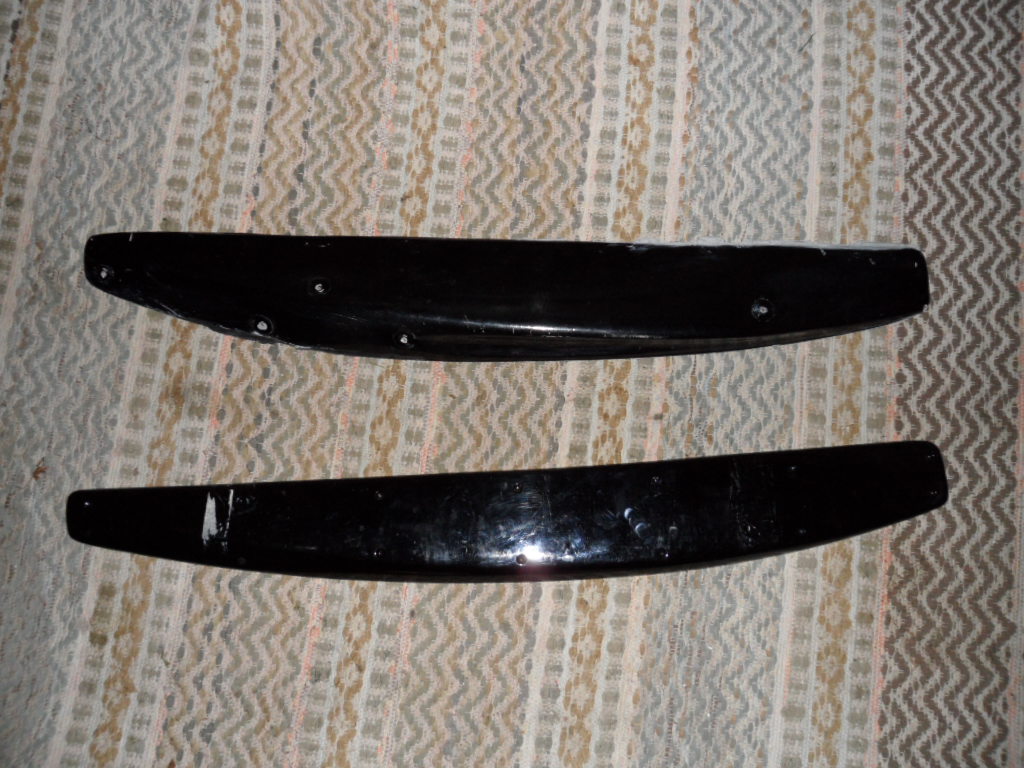

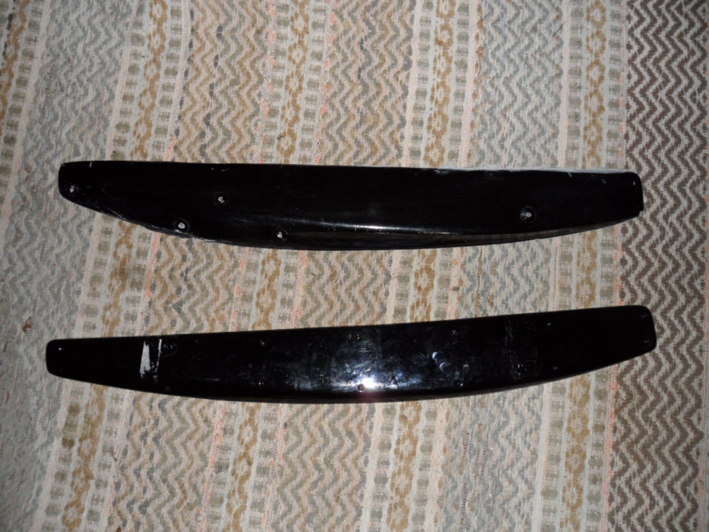

Tänkte få fart på denna tråden igen då jag köpt tubbies
och insett dom är ganska rejält olika samt
inser att jag är på okänd mark.
Formen i grovt är lika men det ena paret är
betydligt tjockare och i glasfiber medan det andra
är helgjutet i plast och då betydligt smalare.
Det finns inget märke eller modell på dom vad ja kan se
kan ta en bild och lägga in senare...
Frågan är vilken passar bäst till lek eller freeride åkning
dom breda eller dom smala?
Skulle jag gissa blev det dom bredare iom att du bör få upp
nosen betydligt snabbare ur vattnet men det är bara en teori.

Inläggav Nesam » 10 november 2011, 15:56
Lite bilder på likhet/skillnad på tubbies,ingen som har en hint
vilka man ska välja?
Skillnaden på tjocklek är markant större än jag trodde.

Inläggav walle73 » 17 november 2011, 20:20
Om jag inte är helt fel ute så har jag för mig att den tynre varianten är den äldre modellen och den tjockare är en betydligt mer modern variant.
Jag hade lätt valt den tjockare!

Inläggav Nesam » 22 november 2011, 19:20
Tack för lite feedback,får bli dom bredare även om
de tunna verkar mer lätt monterade då
de är massiva.
