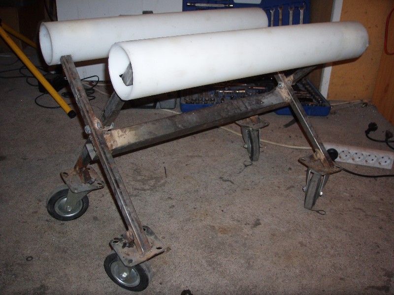

Ursäkta mitt sena svar,hade helt glömt det men här kommer nån bild och info.
Det första var tänkt att bli "vikbart" med som vanligt sent ute så det
blev att svetsa de stumt. :ugeek:
Tar liten plats och är relativt lätt,funkar fint för mig,är man lite längre ska
man kanske göra det lite högre om man ska skruva.Kostar inte många kronor att göra
men man ska nog måla det så det ser fräschare ut :roll:
Mått:Höjd:52cm
Bredd centrum/rör:32cm
Längd 61cm

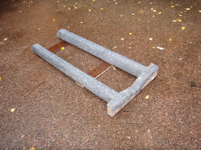

Nr2 är en gammal lösning när man ställer den på golv etc eller har den på släpvagn.
Enkla trä reglar som är klädda med nålfilts matta men vet att vissa drar på plast
rör vilket kan va fördel då den lätt glider av/på.Kostnad nära gratis.
Mått:Höjd:10cm
Bredd yttersidor:38cm
Längd:120cm
Dessa mått är givetvis inte "måste" mått men så är de på dessa iaf.
