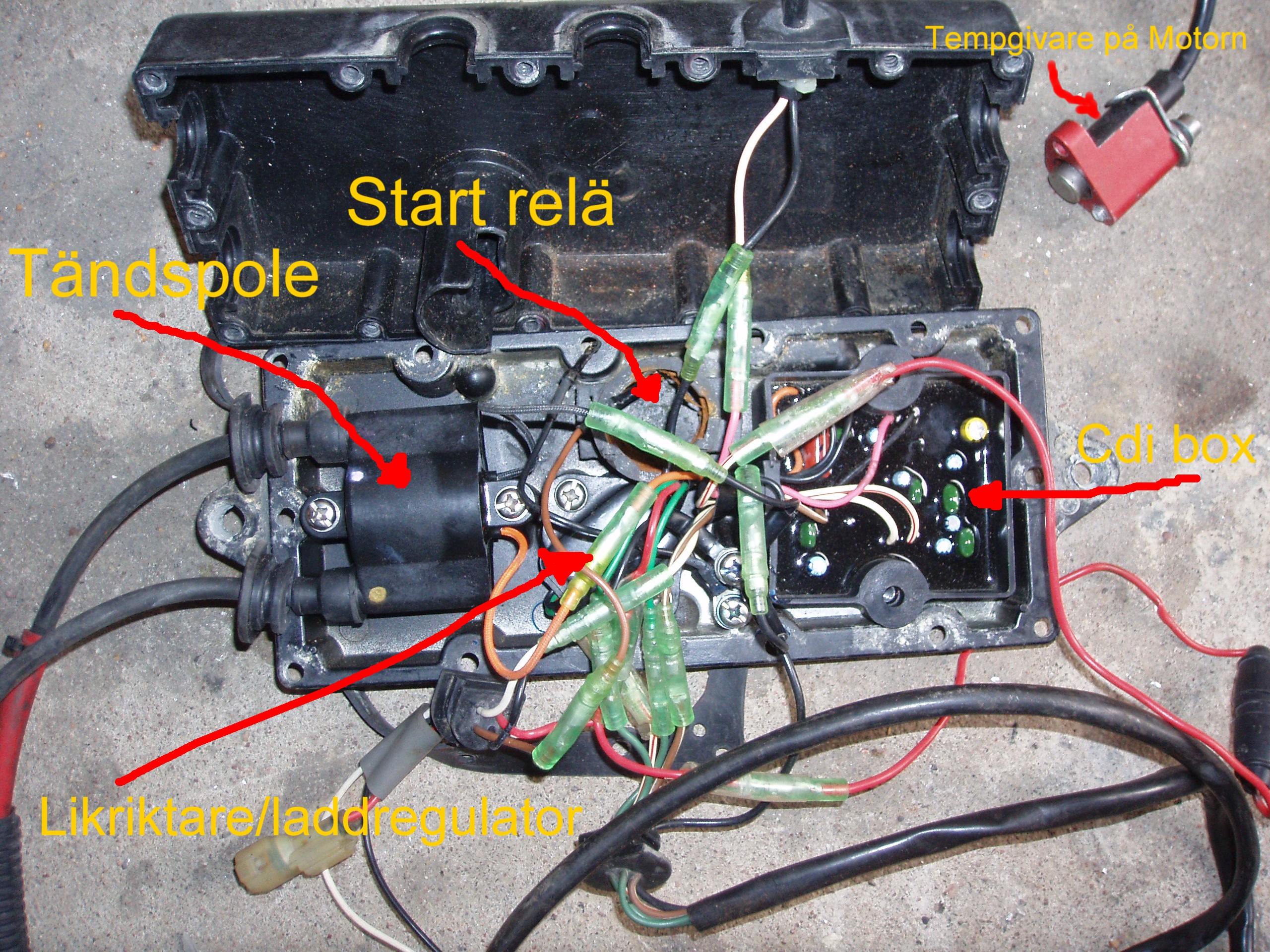

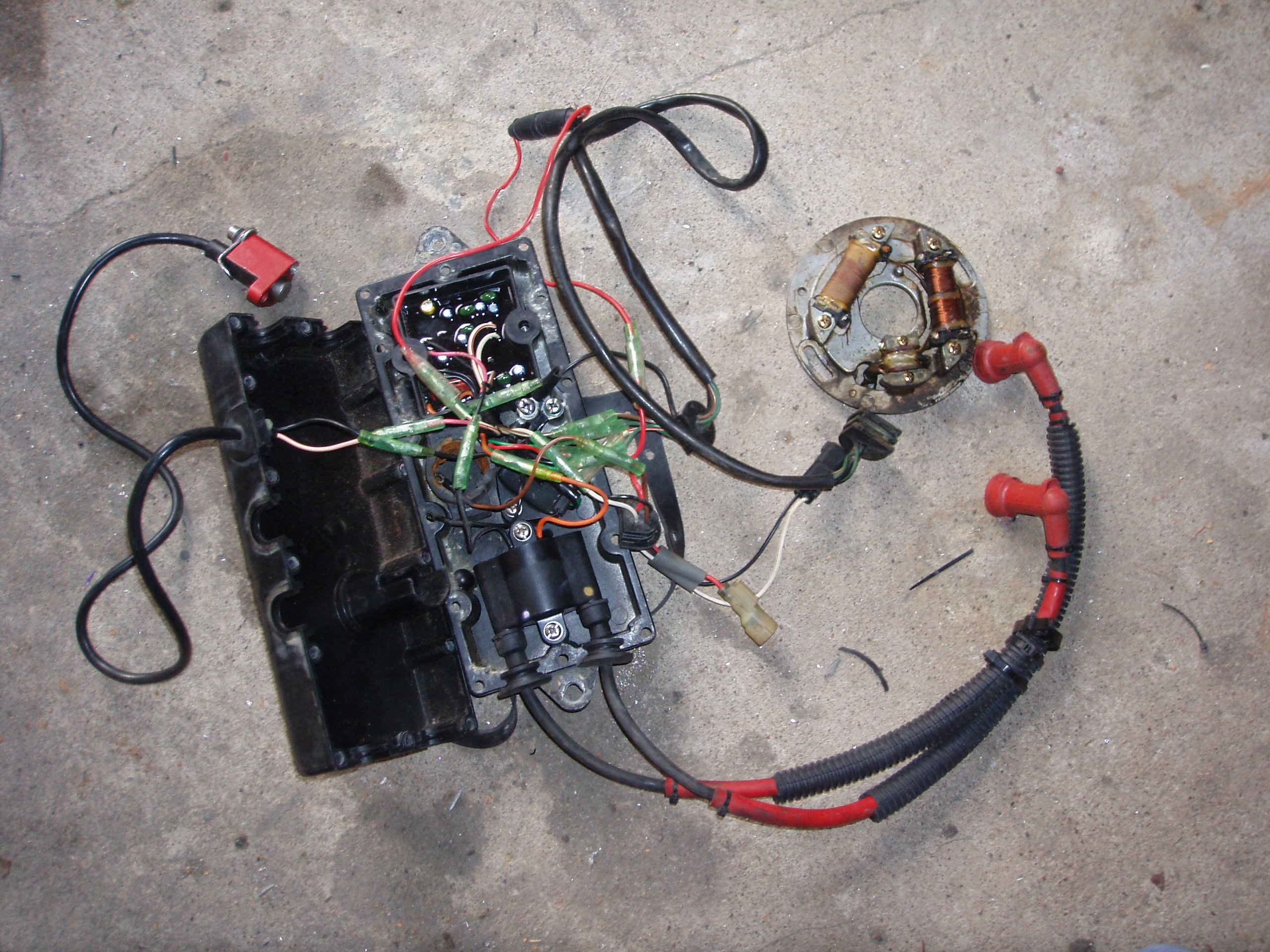

Ja lägger ut lite kabelfärger och vart dom tar vägen,skulle gjort en skiss men de får bli senare.
Detta är från en -99:a men det kan nog skilja kabelfärger på senare årgångar
Reläet med grova kablar saknas då det sitter på maskinen men de ska sitta i gummifästet som visas
Svänghjul kablar: Svart jordad i motor > jordar El boxen
2st Gröna från 1:a spolen > Likriktare/laddregulator
Vit/Röd från ”pickup” > Cdi box
Brun/Vit från 2:a spolen >Cdi box
Tempgivare kablar: Rosa > Cdi box
Svart > Jordas i boxen
Vit skjut kontakt.kablar i denna kontakt: Röd > Plus laddregulator
(Start knappen ) Brun > Start Relä
Svart skjut kontakt.kablar i denna kontakt : Svart > jordas låda
(Stoppknappen) Vit > Cdi Boxen
Likriktare/laddregulator kablar: svart > jordas i låda
Röd > Start knapp styre
2st gröna > svänghjul
Start Relä kablar: Svart > jordas låda
Brun > Från Start knapp +
1st Grov röd in från batteri
1st Grov röd ut till Start motor.
Tändspole kablar:Svart > jordas låda
Orange > Cdi Boxen
