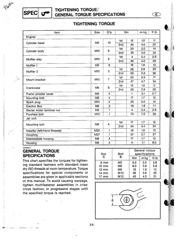

Inläggav Nesam » 16 maj 2021, 06:56

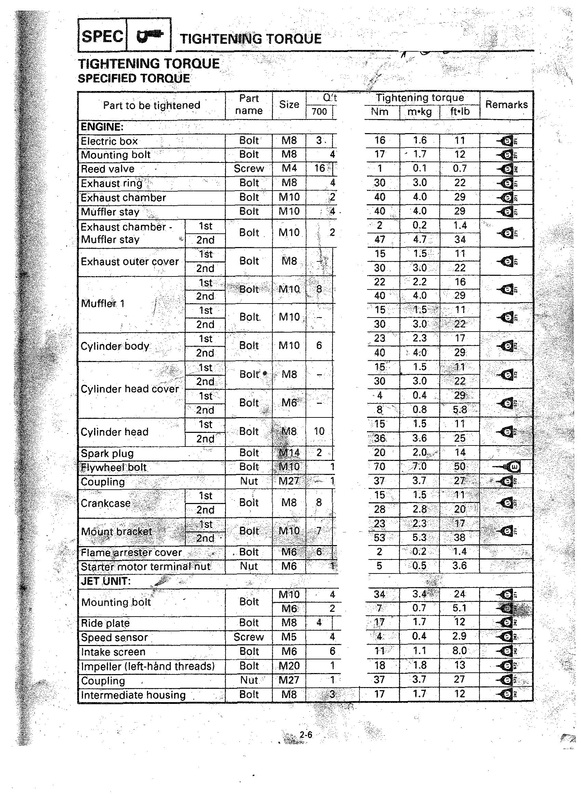

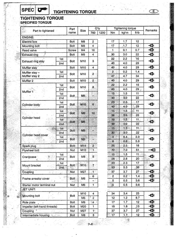

Om man skruvar och snabbt vill ha momenten på Superjet finns dom här
