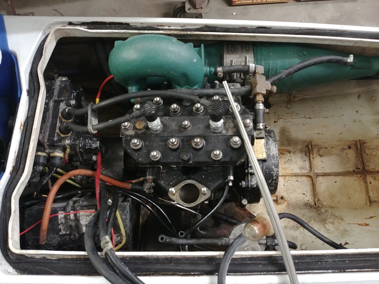

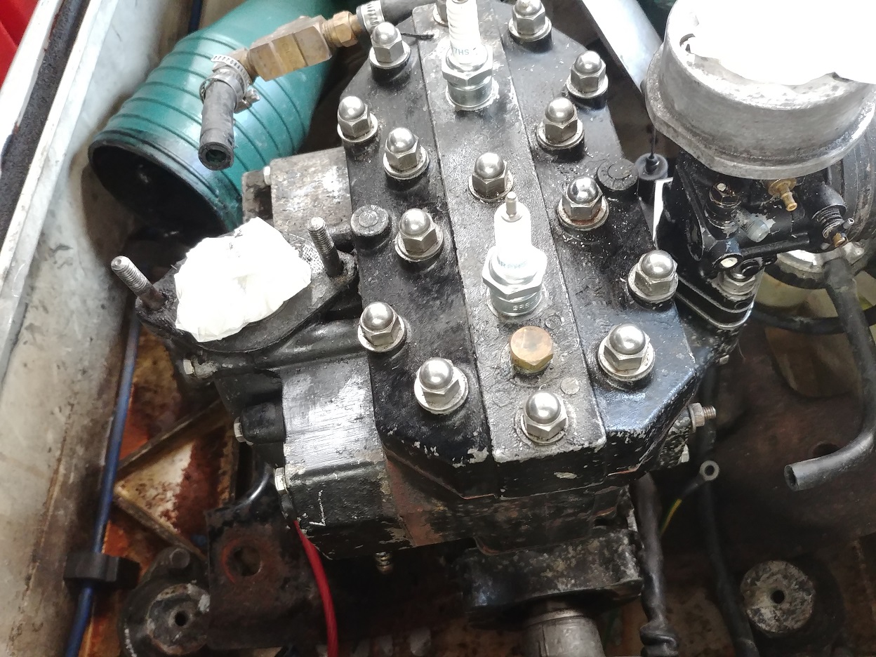

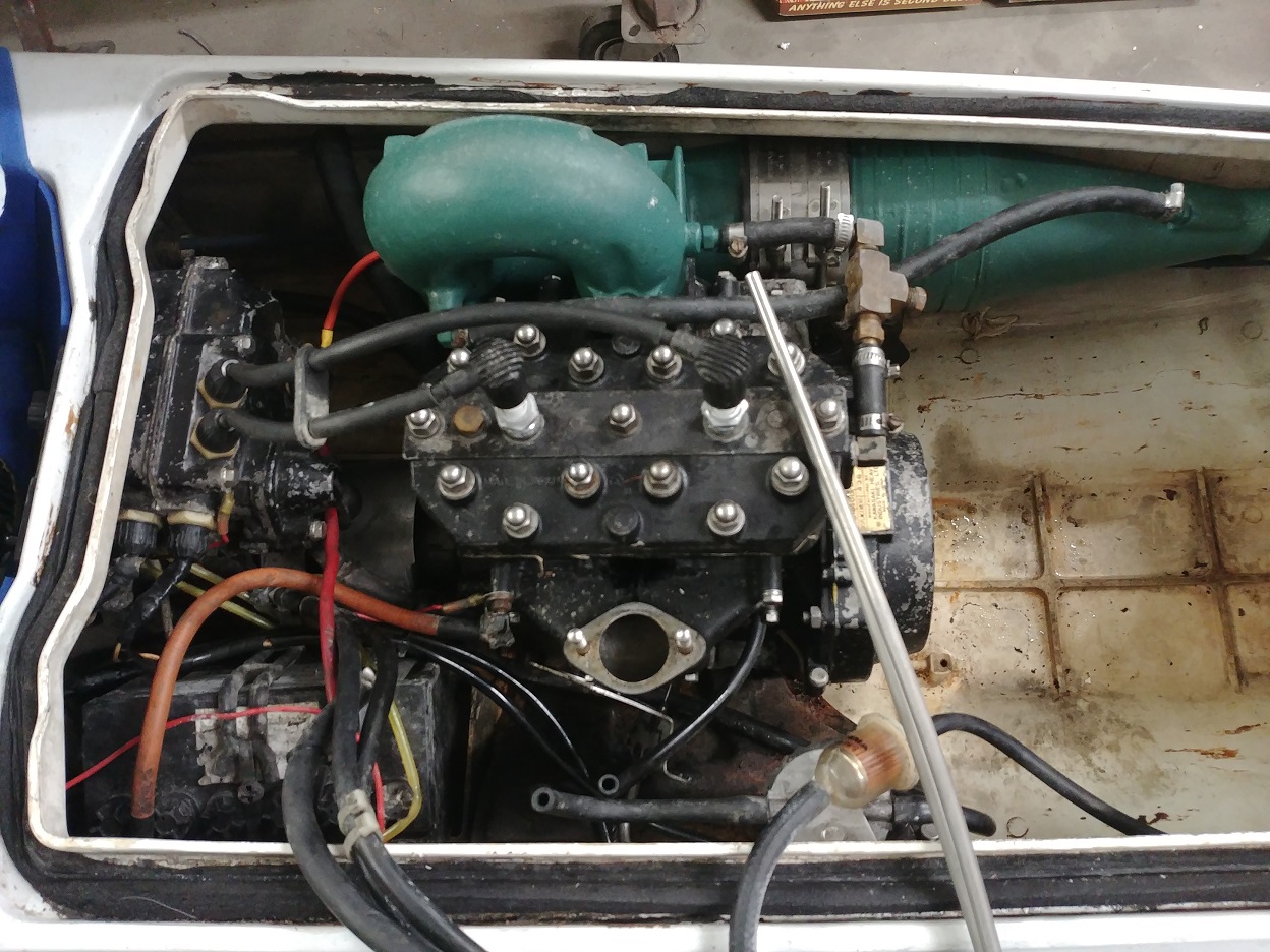

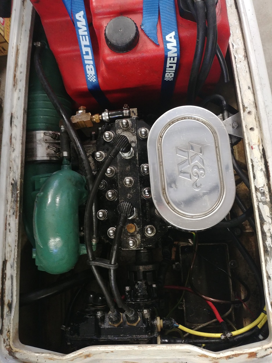

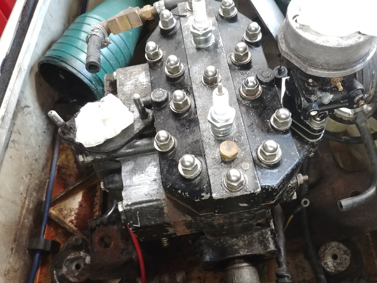

Problem var enligt ägare endast gnista på ena stiftet men startade och ja gnista på ett stift men
inte ett slag i den.Visade sig att ingen bränsle kom fram och att den har funkat..? bra är
en fråga inte jag ska svara på. Iaf bränsle ledningar satt galet,ett bränslefilter där inkommande luften ska vara
och det blir bara att kolla av framöver men fick den inte att slå alls

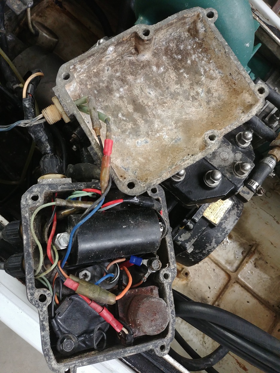

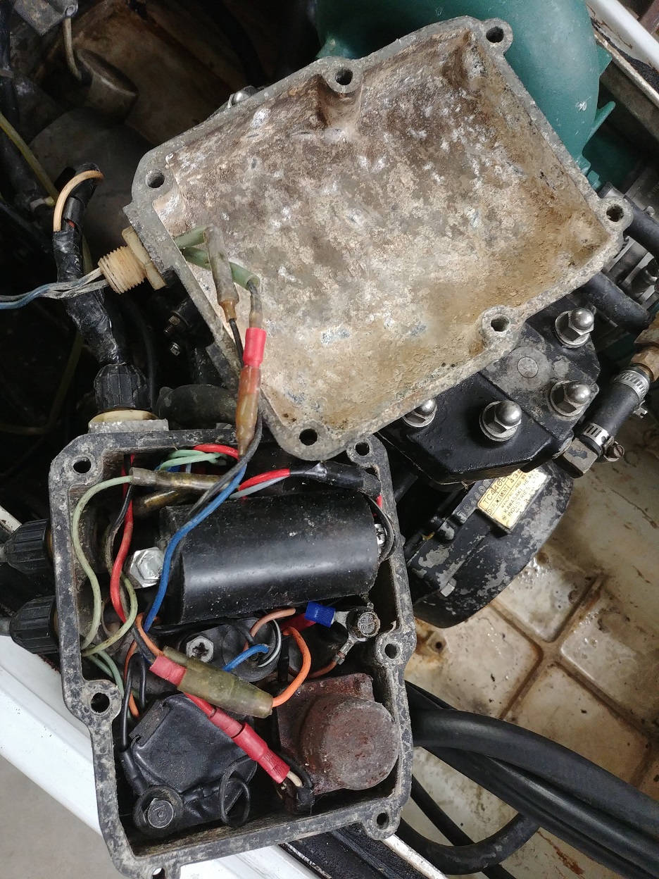

Då dessa grejer har ett antal år på nacken och denna från troligt 1981
så kan kablar och isolering vara hårda samt spröda så man få gå lugnt fram.
Öppnade elboxen och den såg väl ut som väntat fukt med oxid på kablar
samt skarvade kablar mer eller mindre bra och till antal fick ses över.

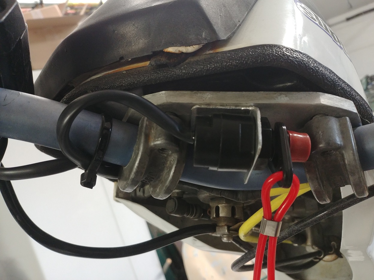

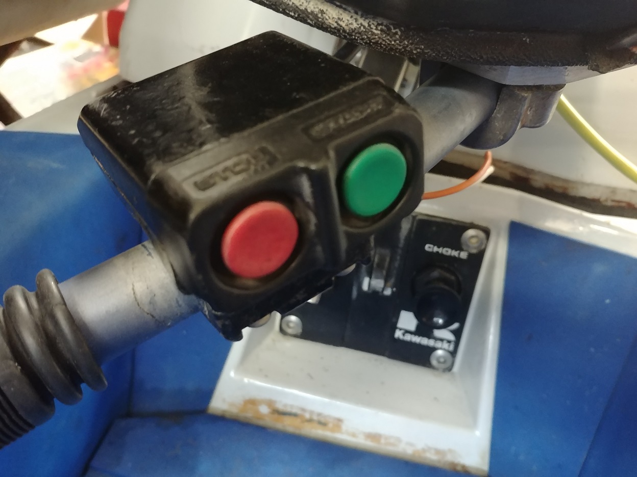

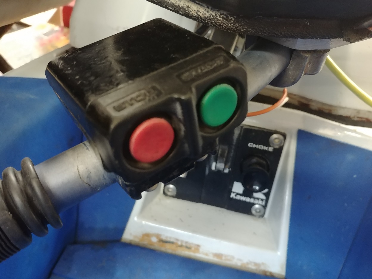

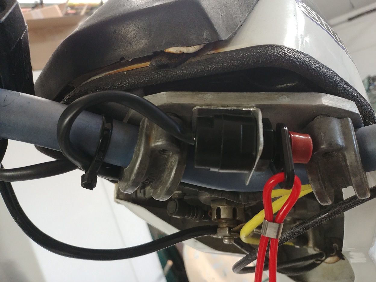

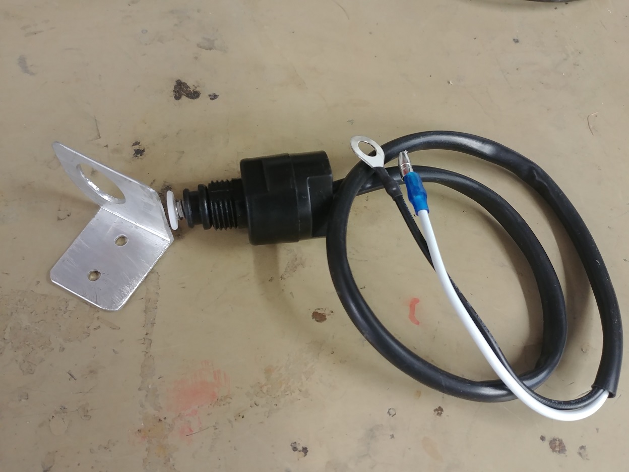

Gnistan kom tillbaka på båda stiften och det var dax att sätta dit start/stopp höljet då det bara
vara tejpat så knapparna satt fast.Då viljan att ha ett dödmansgrepp fanns fick det bli att
samtidigt koppla in ett sådant.

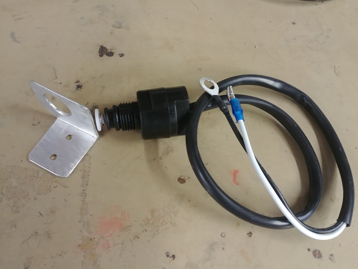

Det finns att montera på utanpå bef men iom att plasten är äldre och ev lätt att gå sönder om man
monterar på en ny front med dödmansgrepp blev det att montera ett externt
egentillverkat köpt på Biltema
Den monterades på styrkronan istället för styret då jag inte fick tag på något bra styrfäste
Kabeln byttes samtidigt då det var glapp rejält någonstans vid bommen/skrovets övergång
och iom att dessa sluter för att döda motorn kan det vara bra att det inte glappar
Vid nästa provstart efter att kikat över förgasaren som såg oväntat bra ut samt Ok kompressions
prov slår den men vill inte starta på ny fräsh bensin och nått mer är galet.

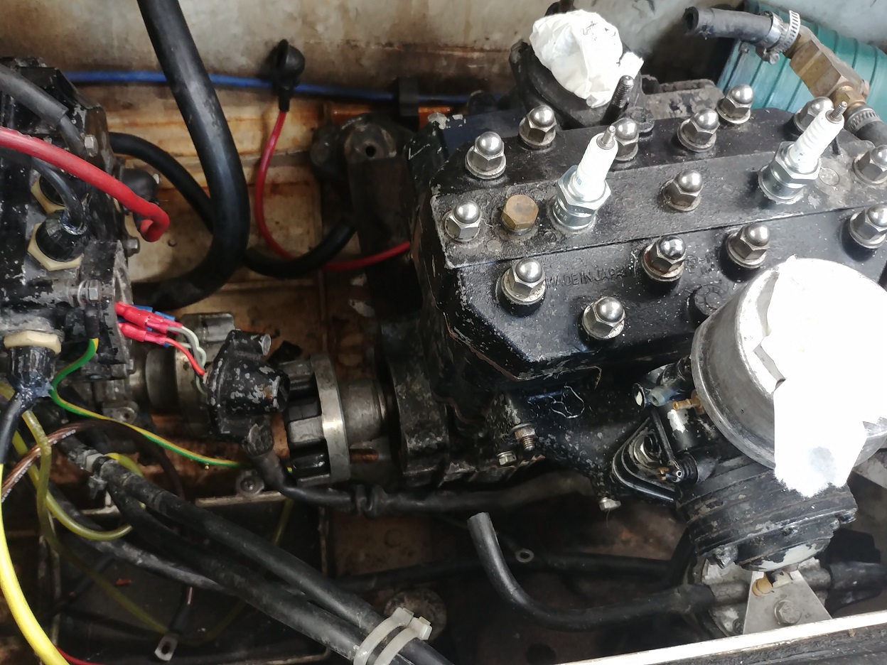

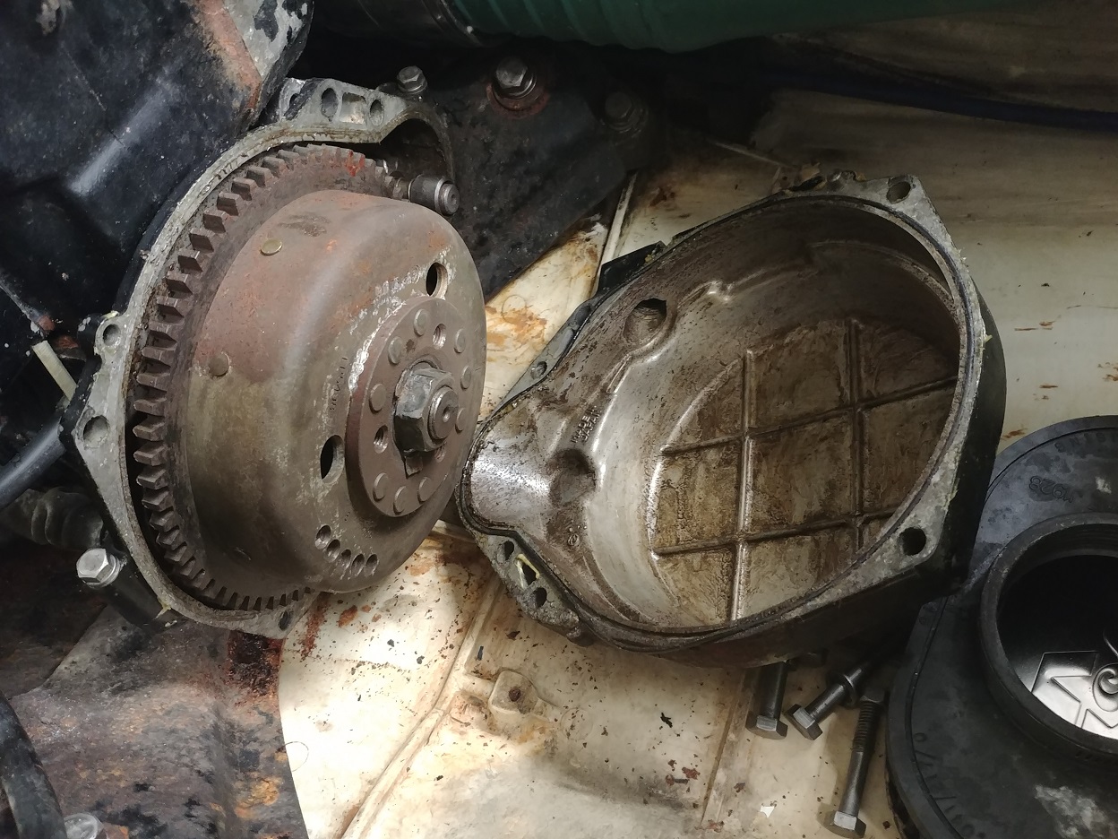

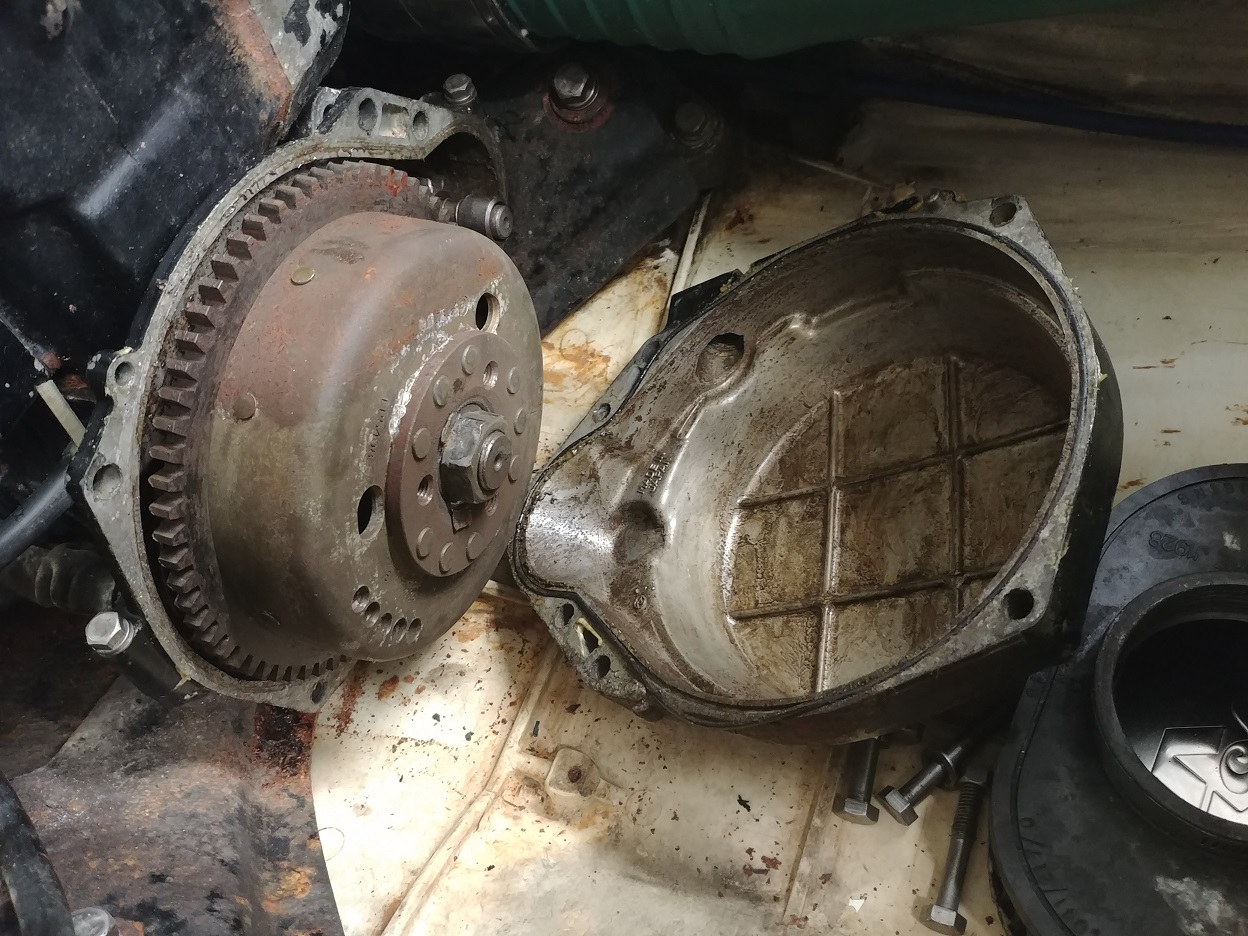

Efter att öppnat kåpan vid svänghjulet syntes iaf mer problem,massa kladd troligen från trasig
tätning vid veven

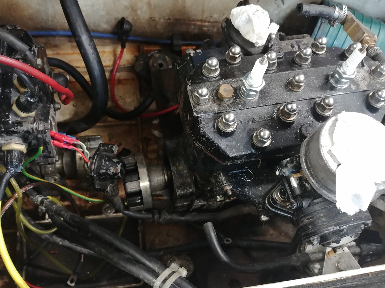

Blev att lossa pipa och motor samt kablar till elboxen

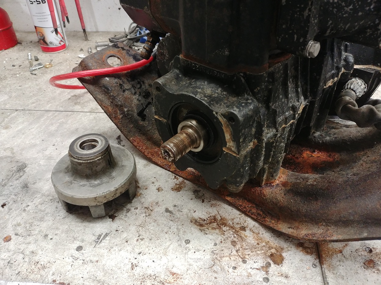

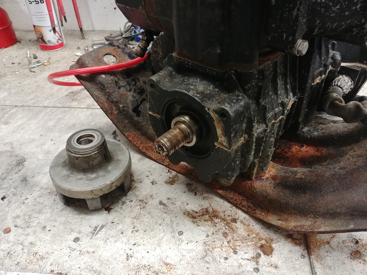

När motorn väl var ur skulle couplern lossas och dessa sitter som satan kan man räkna med.
Efter många försök,trasigt verktyg släppte den slutligen.

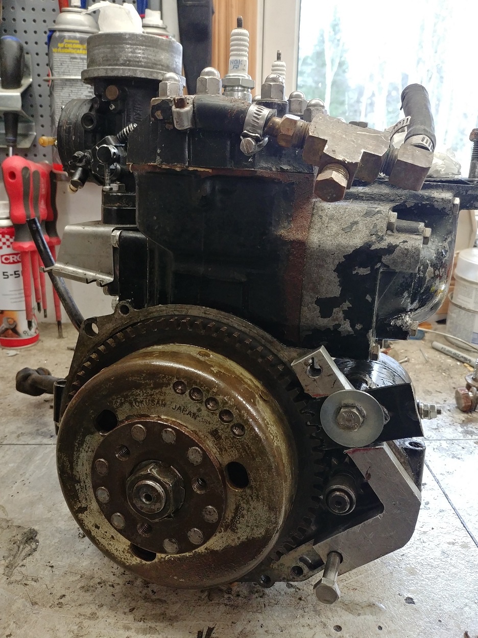

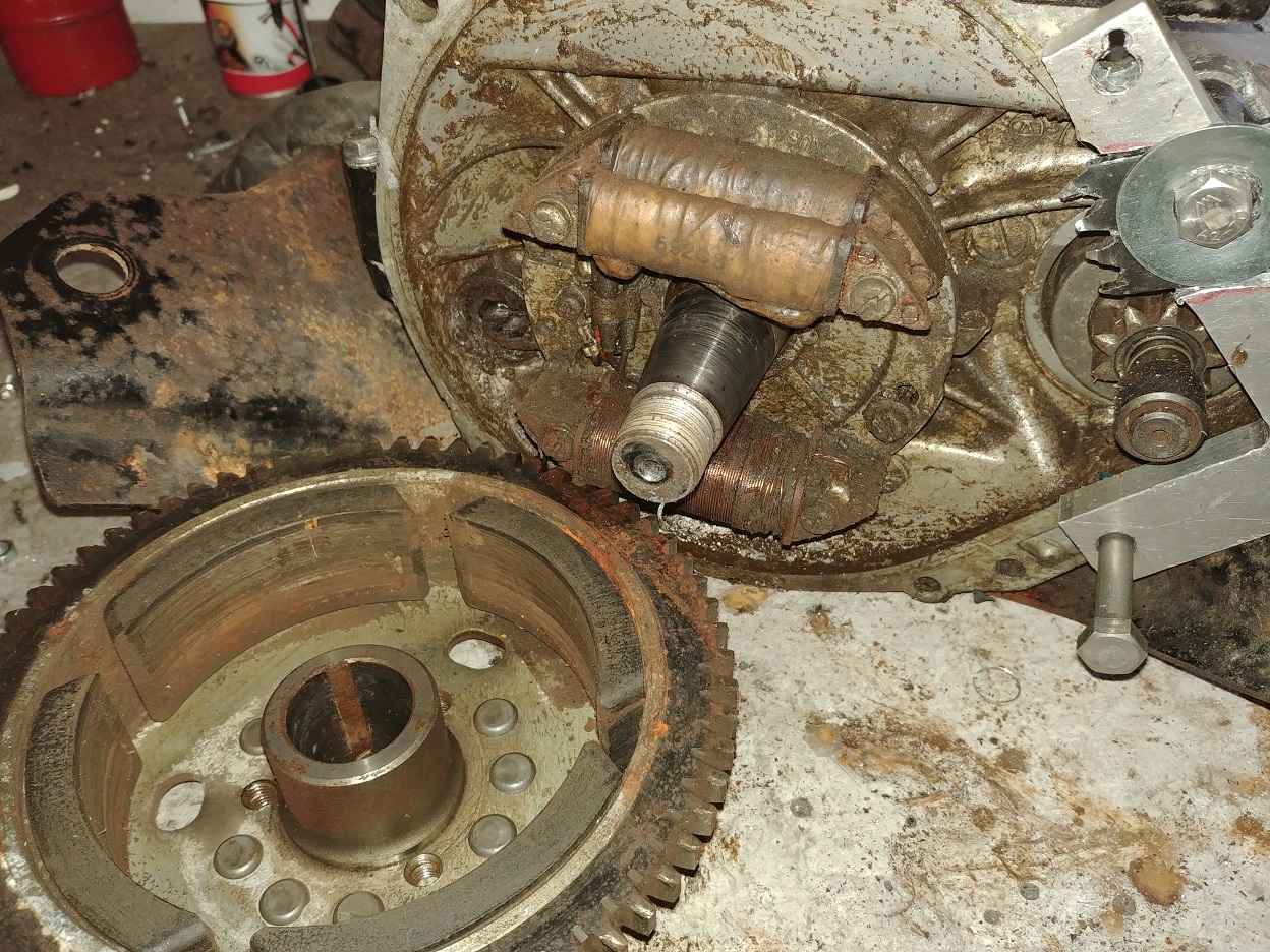

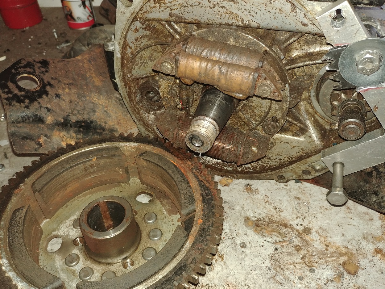

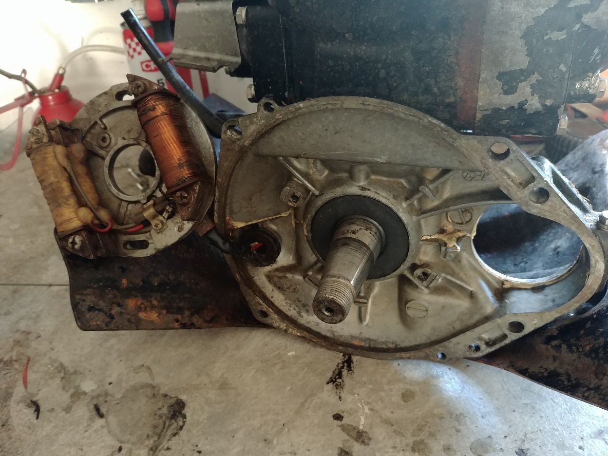

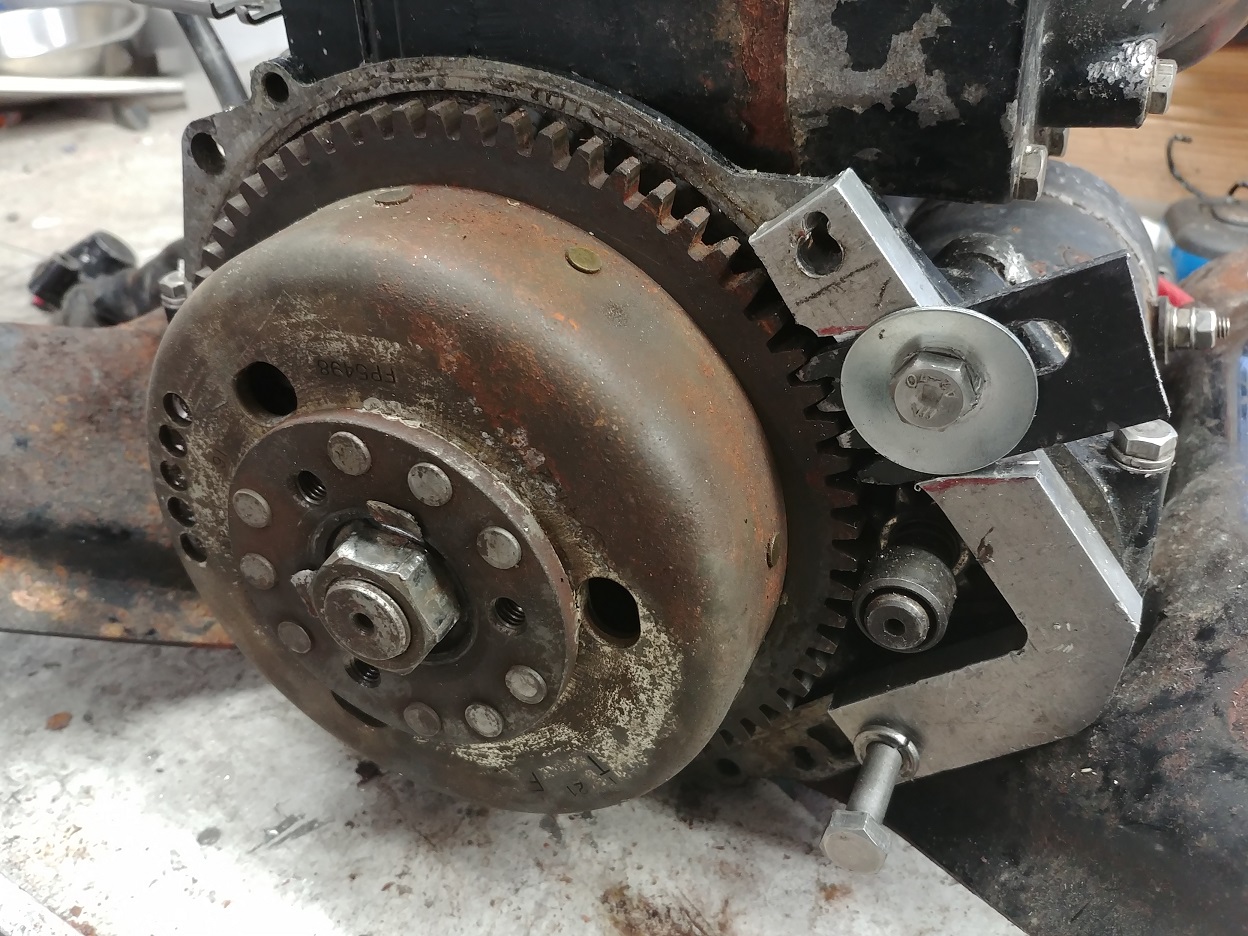

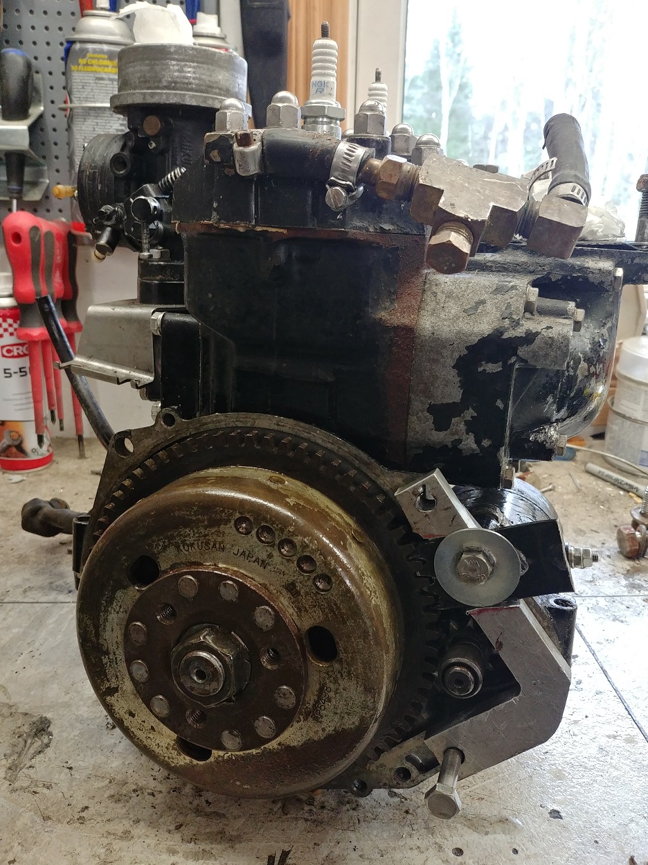

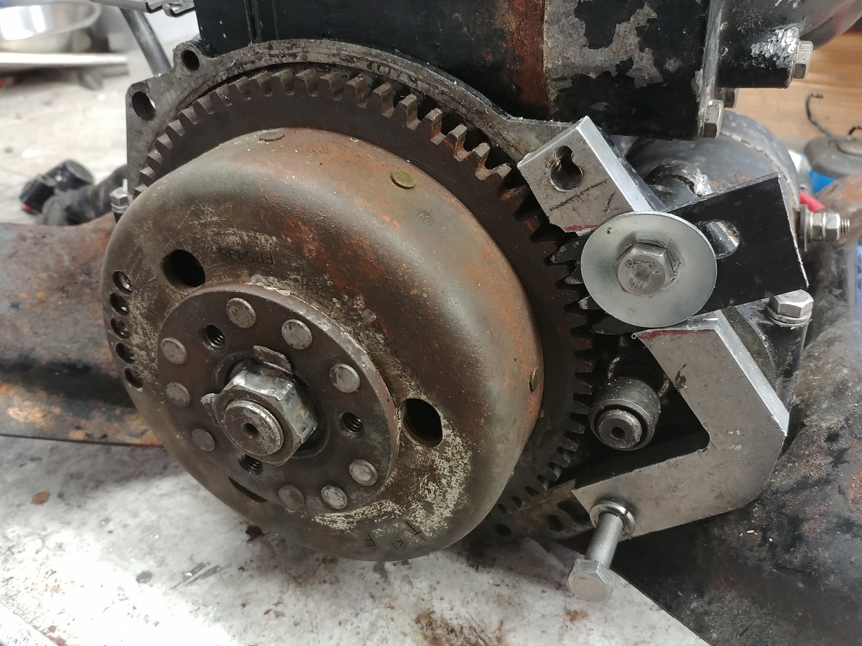

Sen var det bara att vrida om motorn och lossa svänghjulet även detta satt som berget dock inget
mot couplern

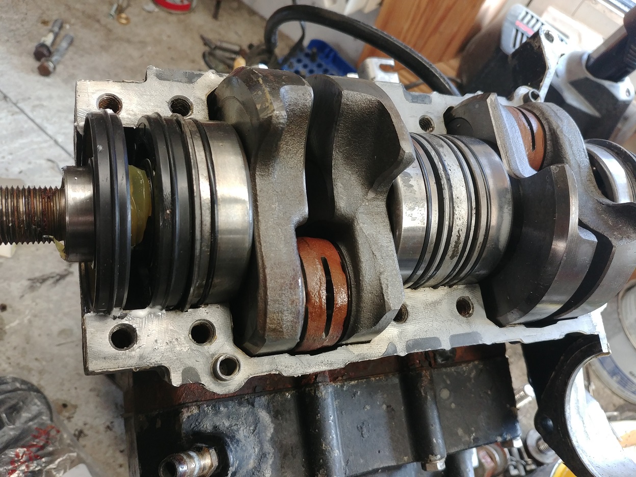

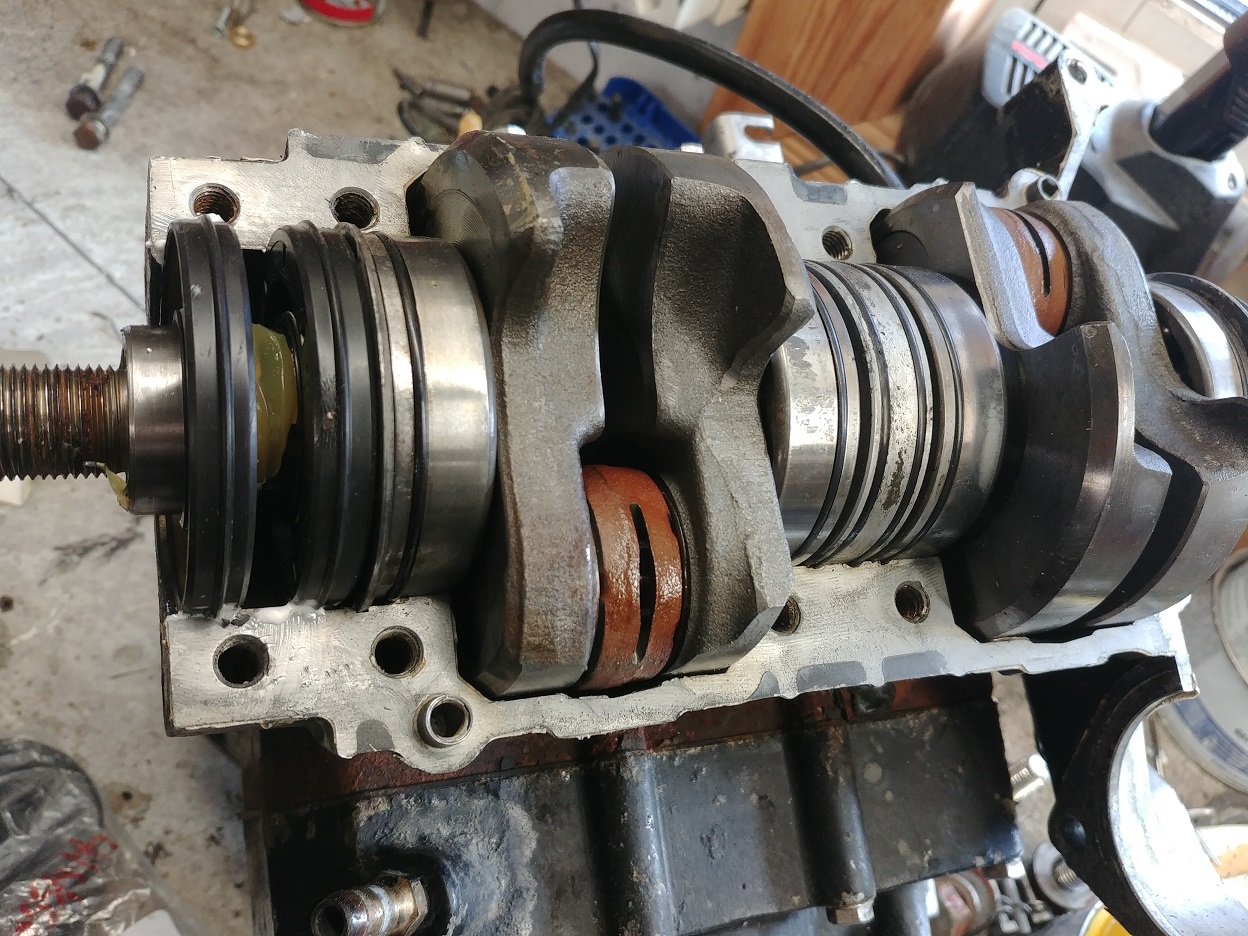

När detta lossnat syntes både lort och små gummibitar som verkar komma från tätningen

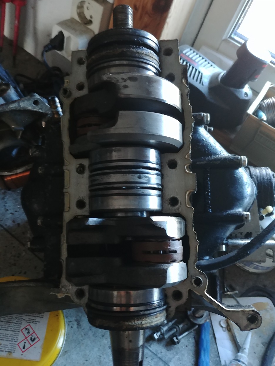

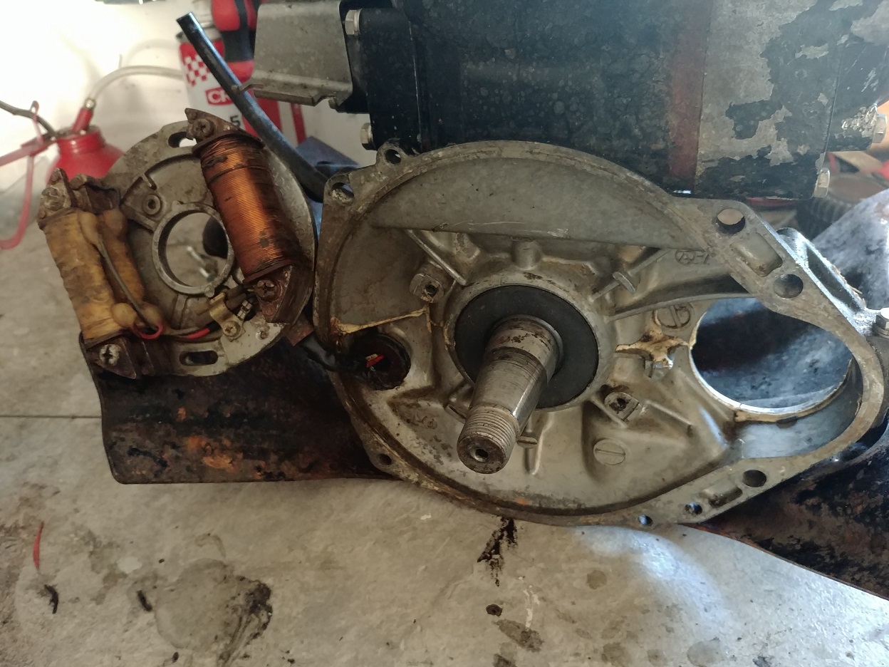

Blev att lossa tändplattan och rengöra allt grovt för att få en bättre bild av det hela

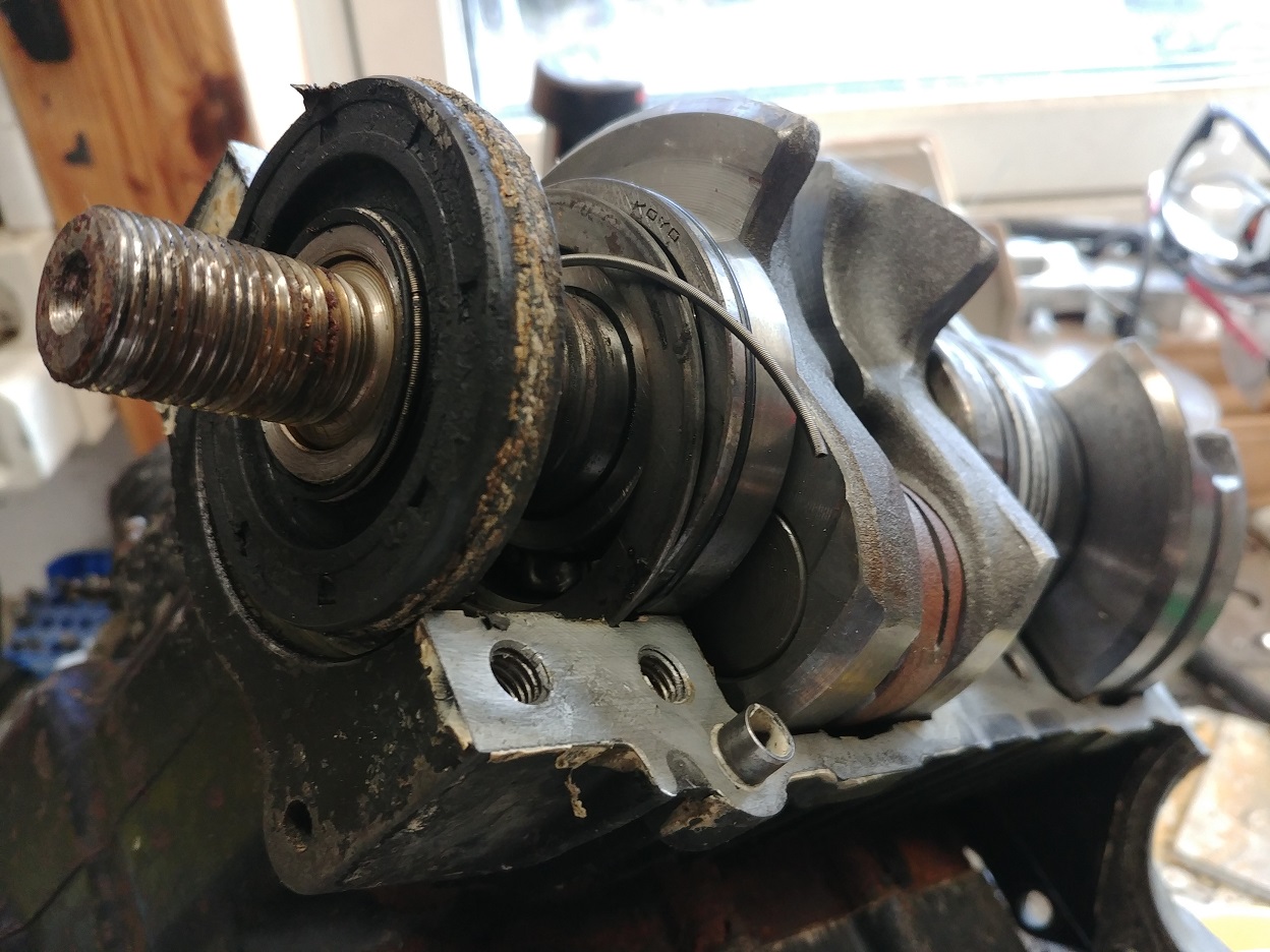

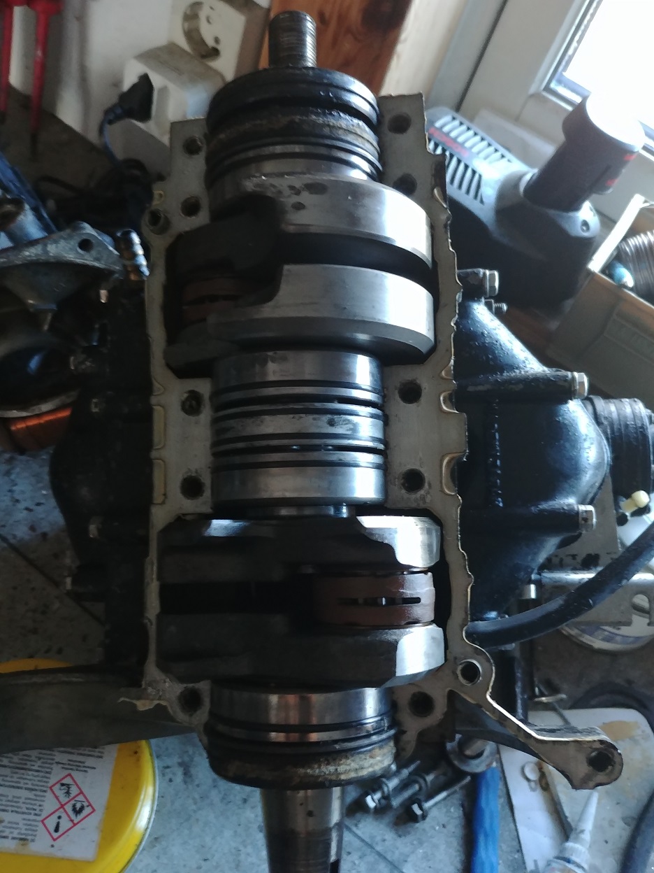

Min tanke är att byta vevtätningar utan att ta av cylindern då kompet såg bra ut och
de kan skapa onödiga problem om det lirar.

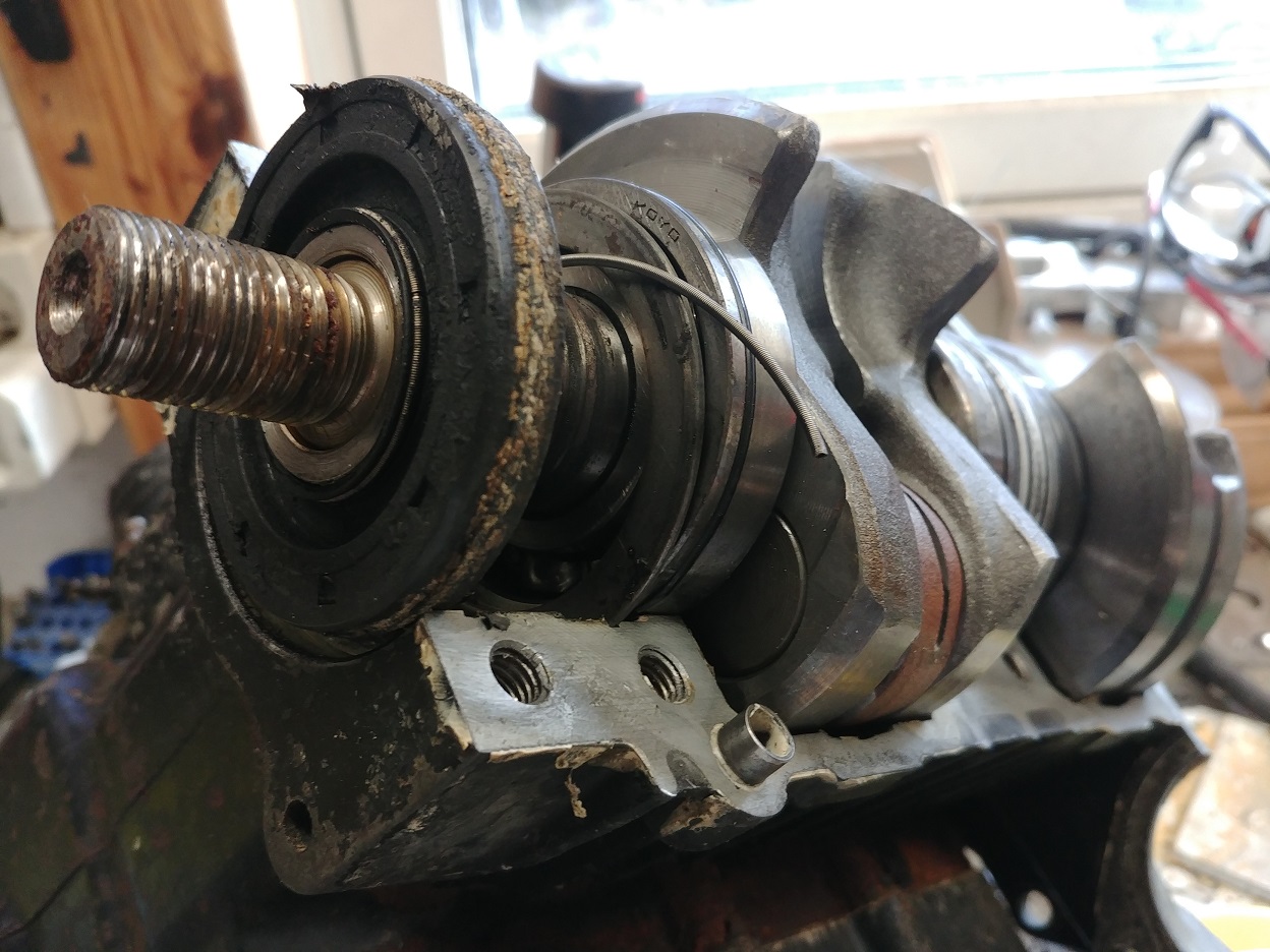

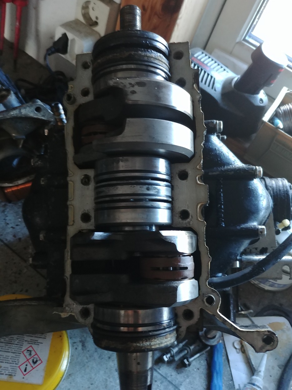

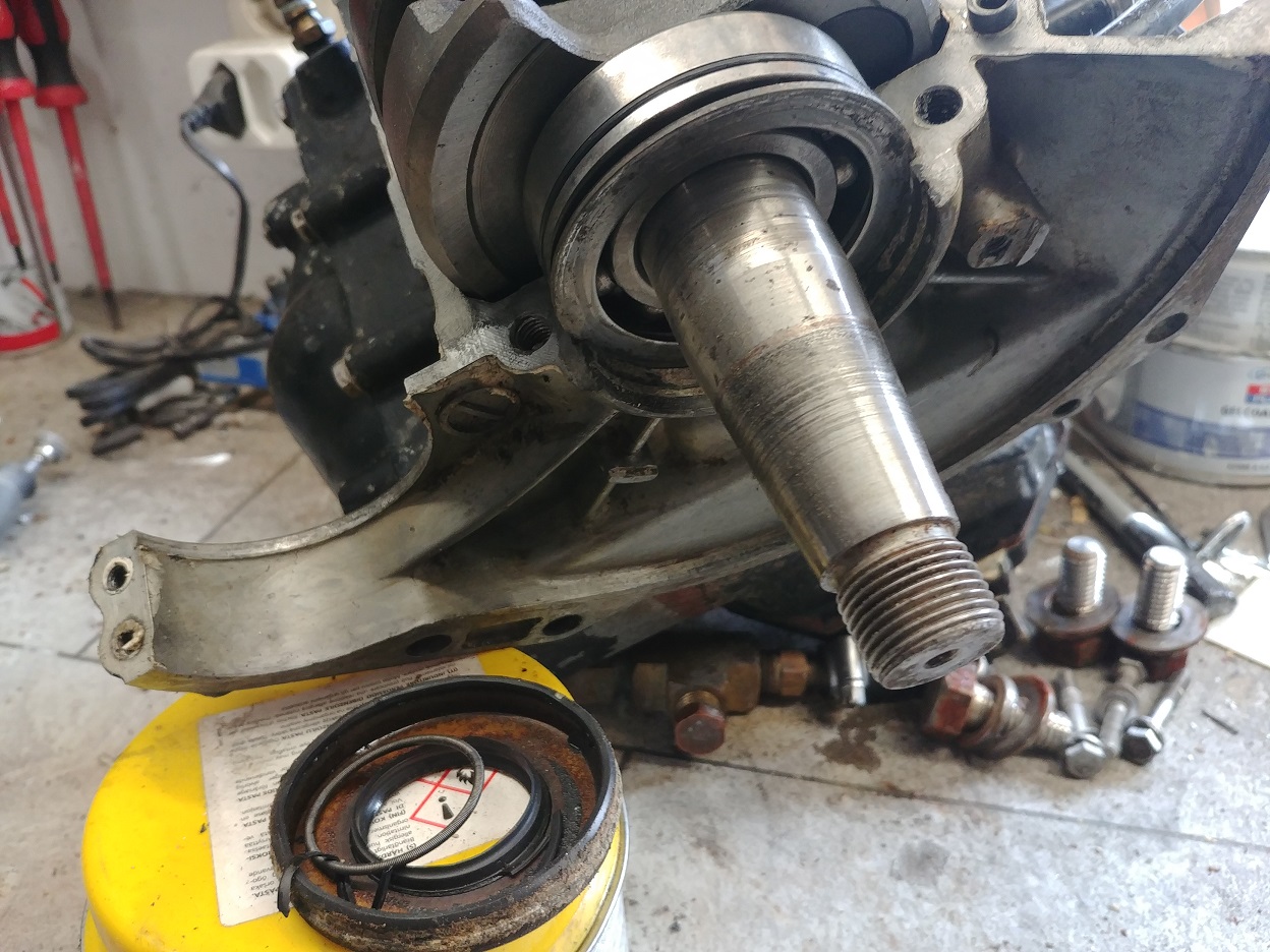

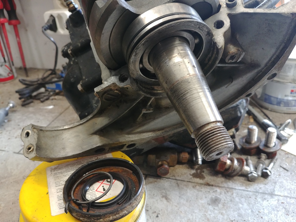

Det såg om möjligt sämre ut med tätningarna än jag hade trott dom var helt slut
och börja falla i bitar.

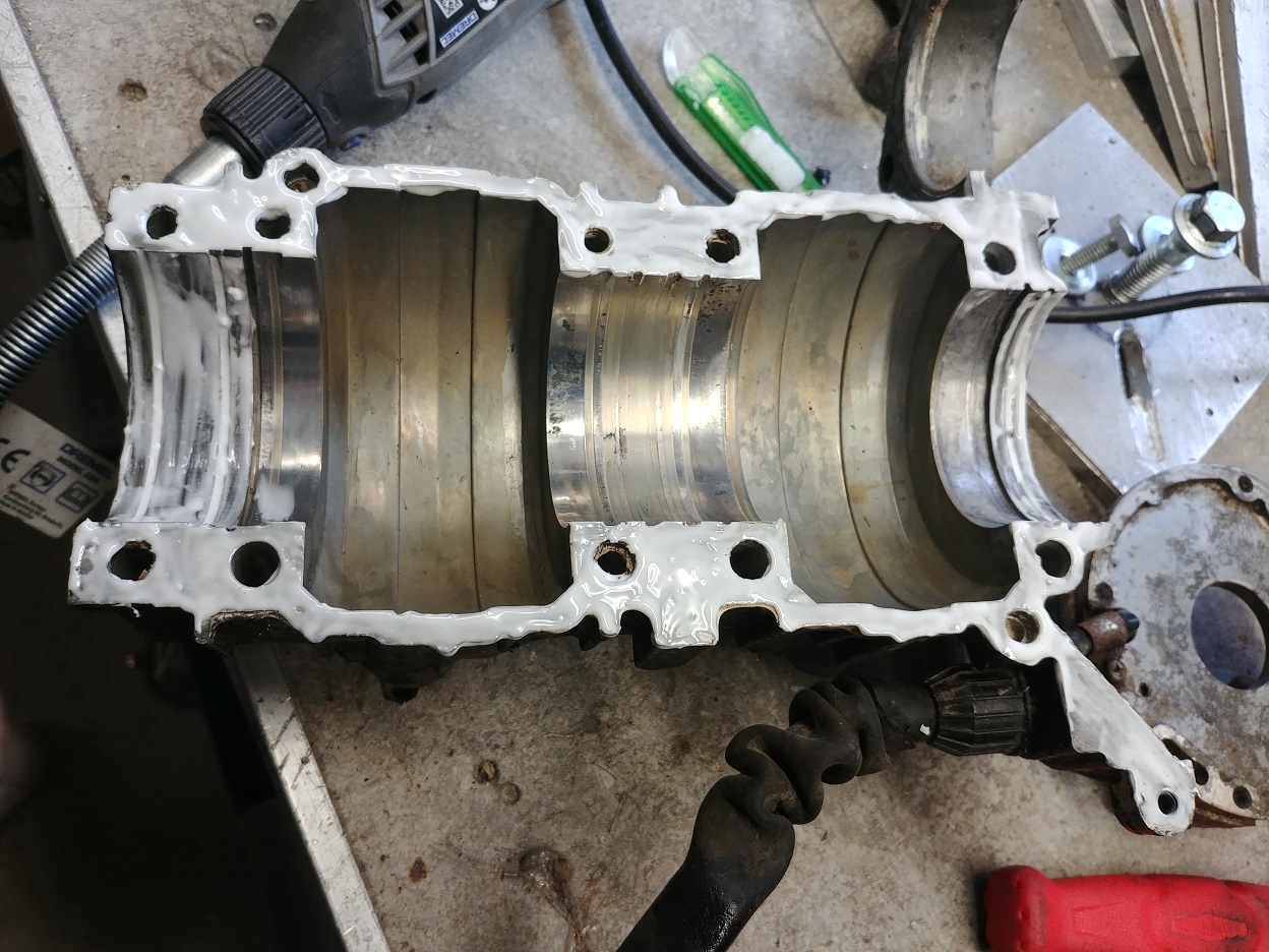

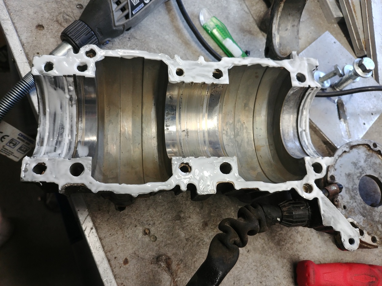

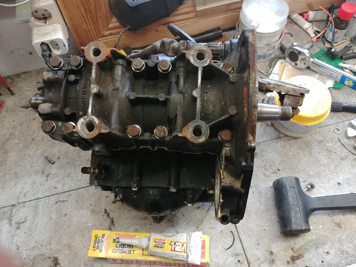

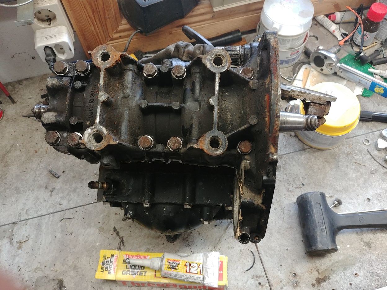

Rengjorde blocket från gammal tätningsmassa samt rengöra från lite lort & oxid så dom nya tätningarna
skulle passa fint i spåren
Fick sen montera dit nya fräscha vevtätningar
Sen var det att lägga på ny tätning och montera ihop det hela och dra år med moment

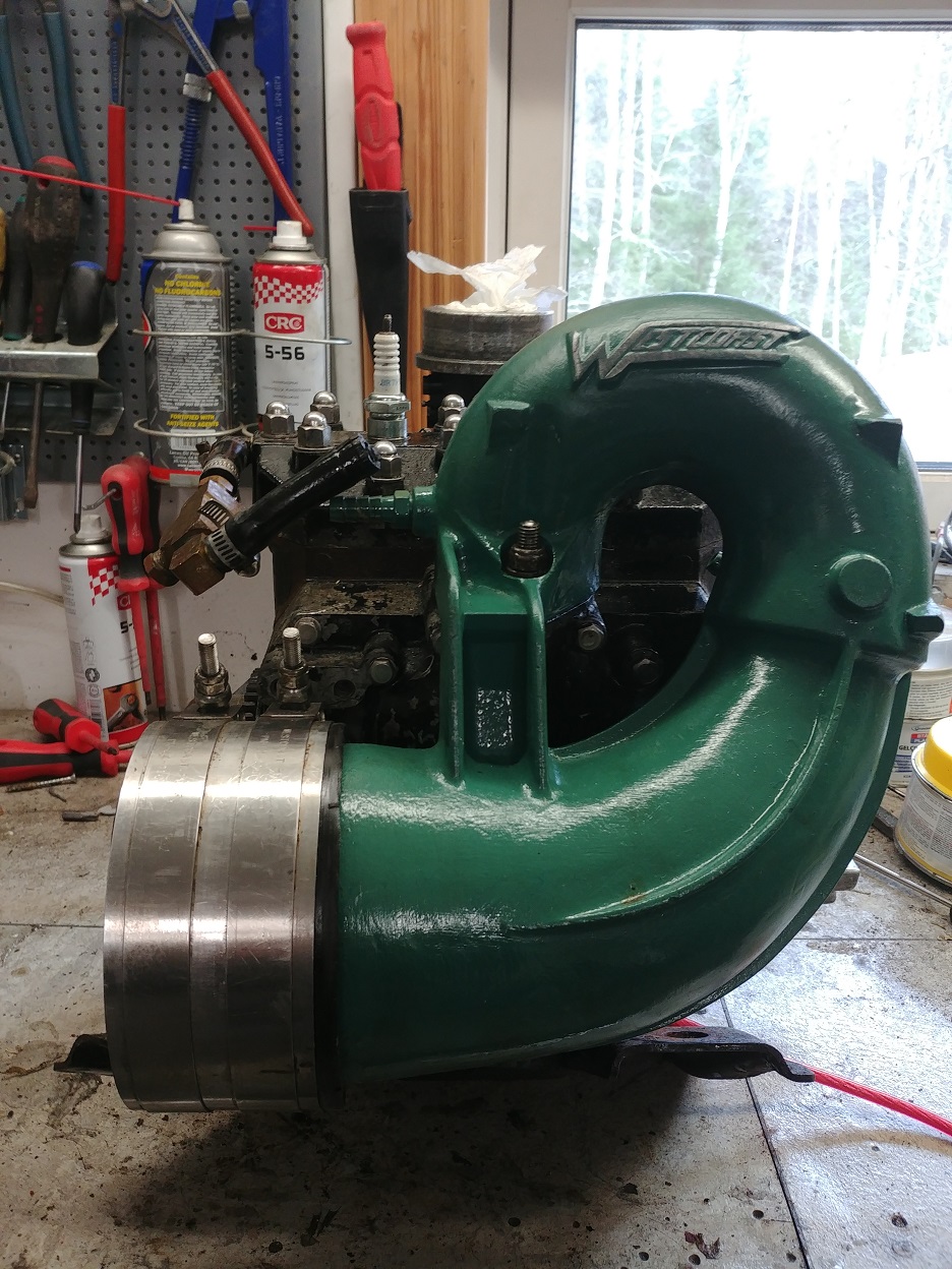

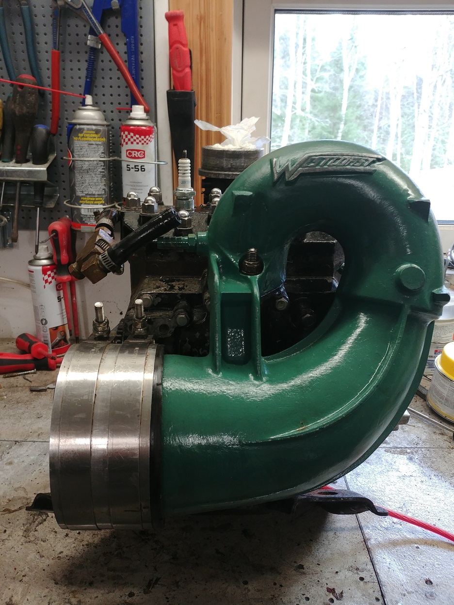

Fick montera på kröken på Westcoast pipan först så den passar i skrovet sen,lite för tight att
montera dit motorn först sen pipan

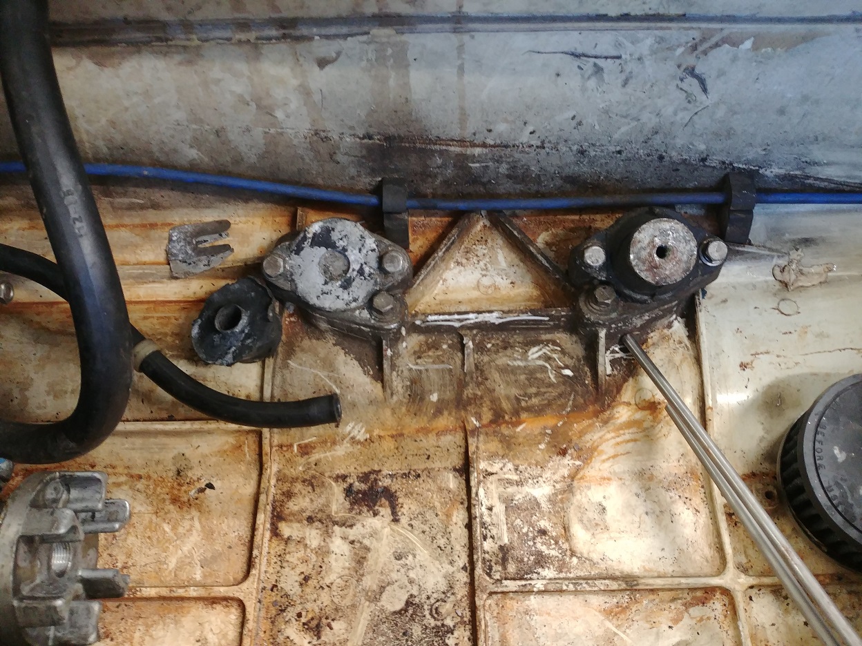

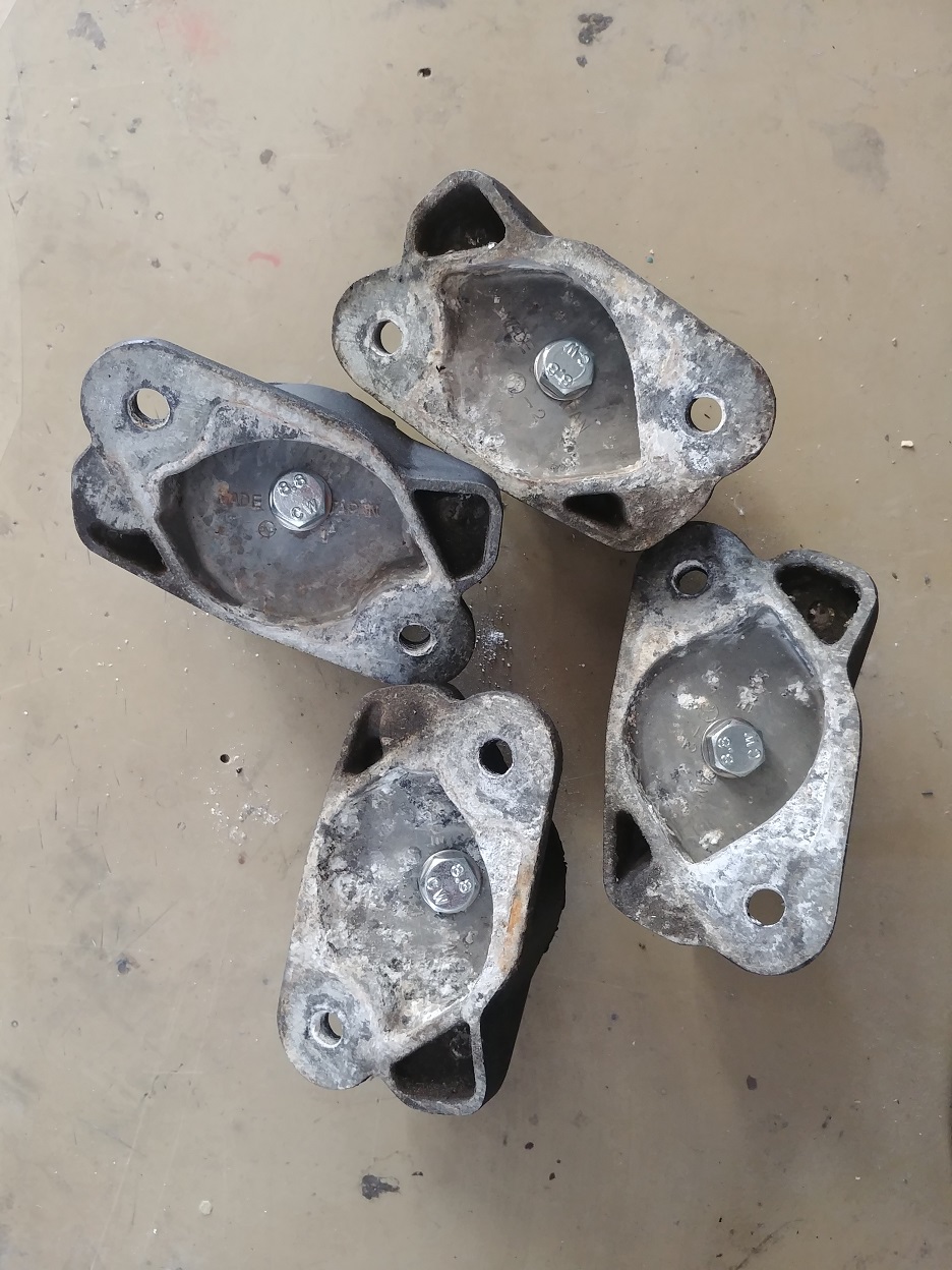

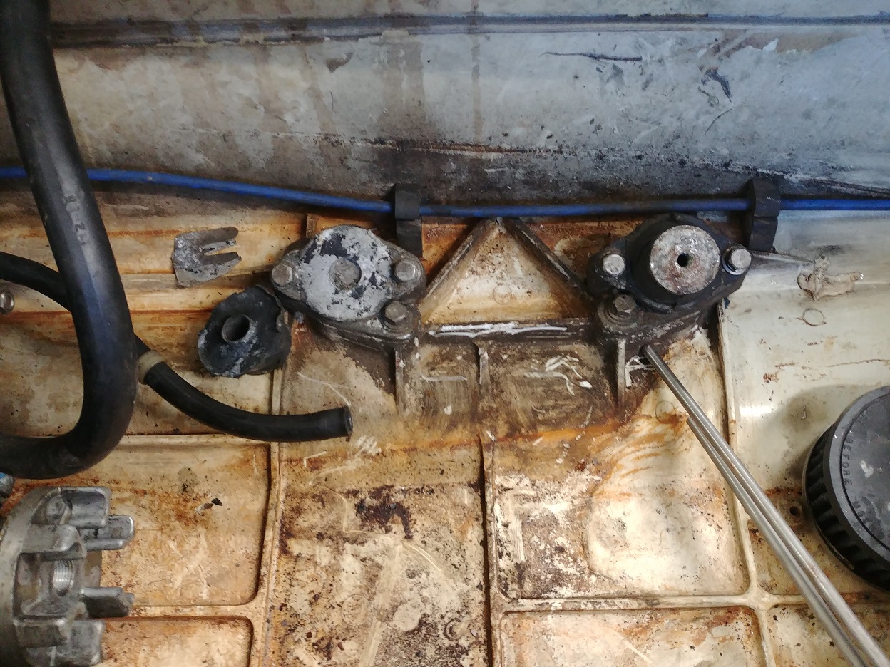

När motorn skulle monteras i skrovet hittades som vanligt nästa problem,trasig motorkudde
inte alls ovanligt att det hela tiden dyker upp mer problem med dessa gamla jetskis.
Tur att jag såg det innan iaf,får se om det blir att bygga egna eller beställa nya

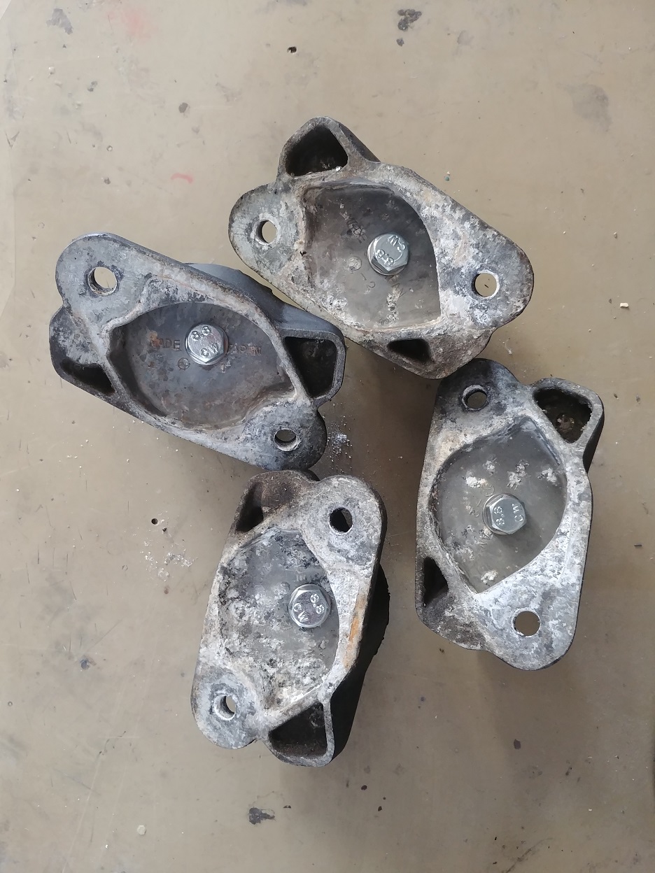

Beslutet blev att tillverka egna motorkuddar som jag har beställt men dom har inte kommit än.
Varför jag valde det alternativet är givetvis pris & lev tid men även att dom jag själv haft hållit grymt länge.

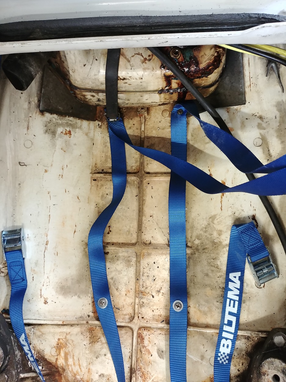

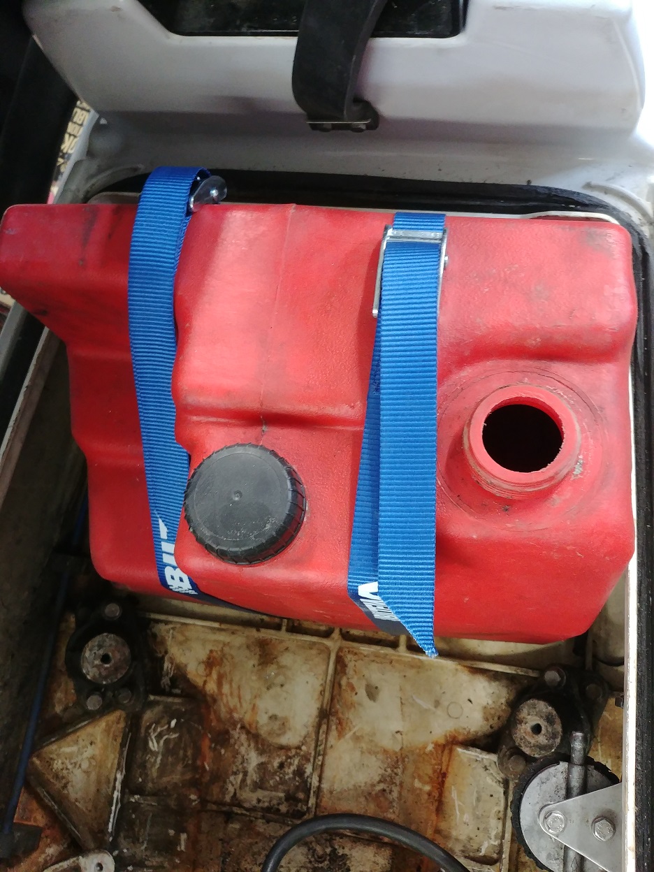

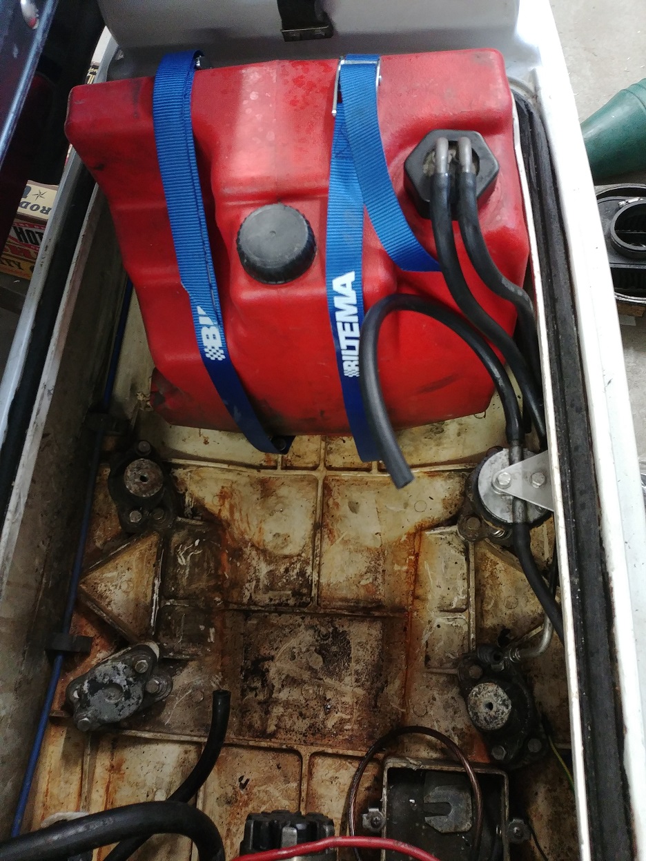

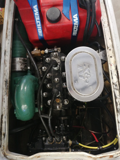

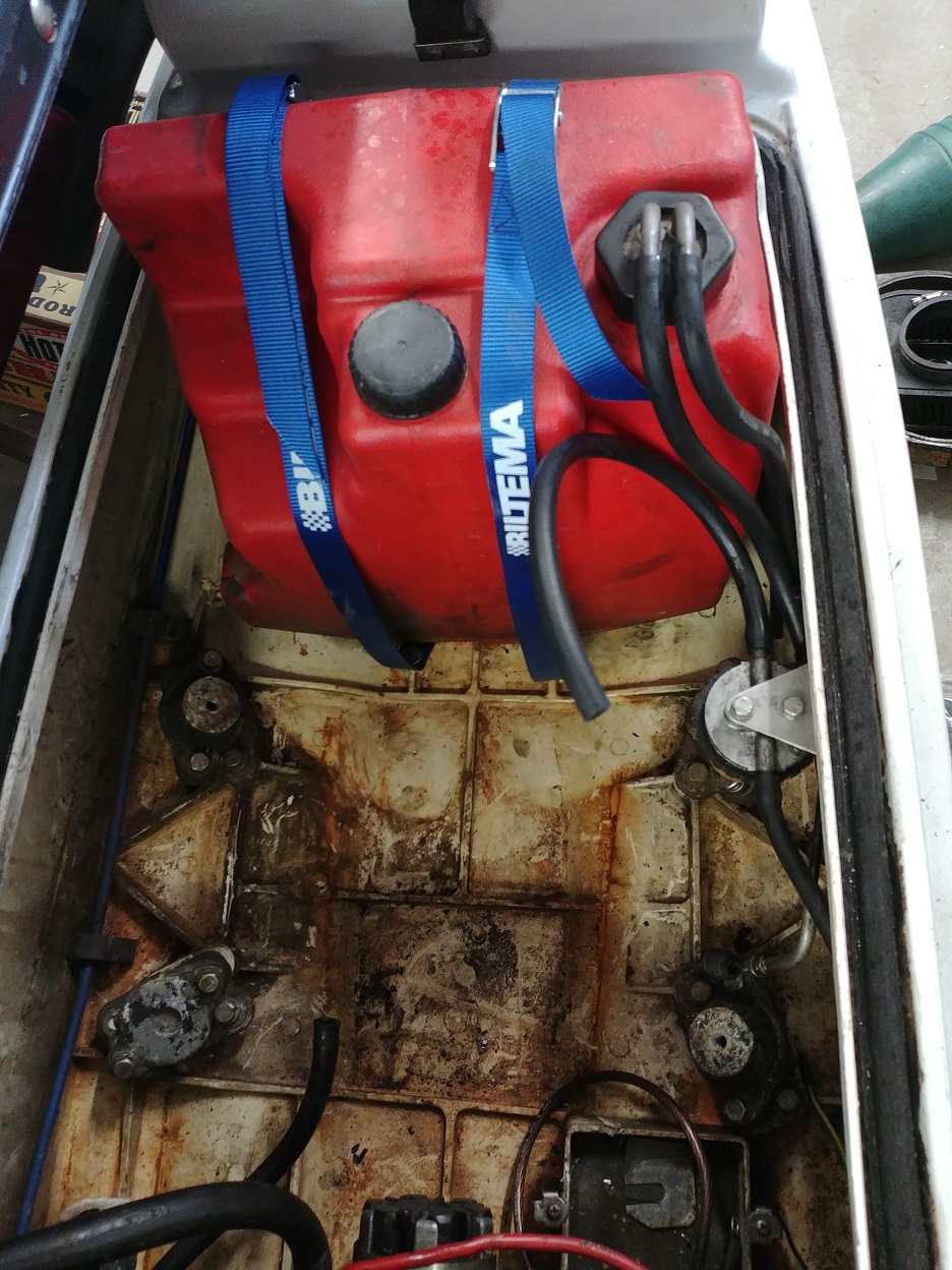

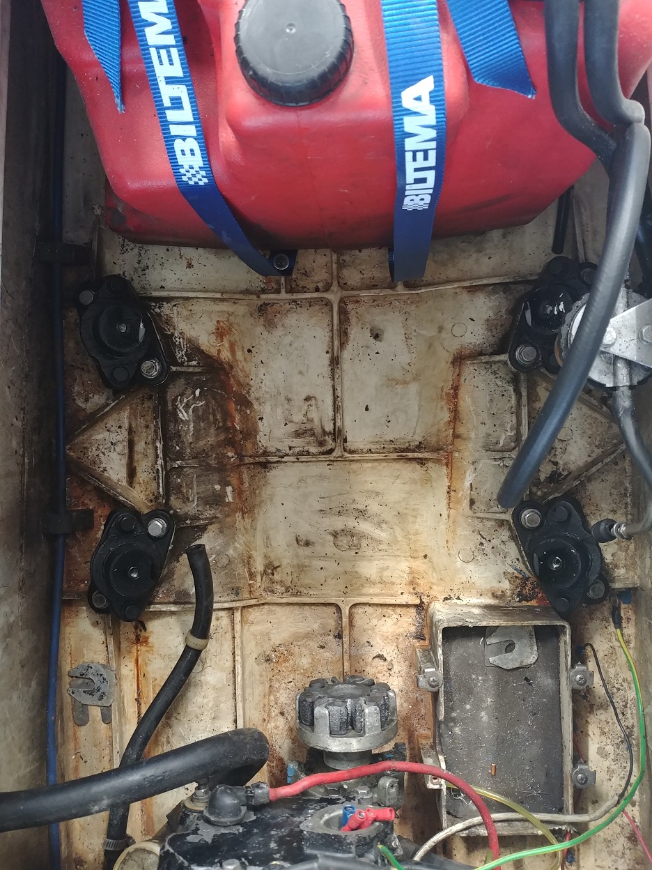

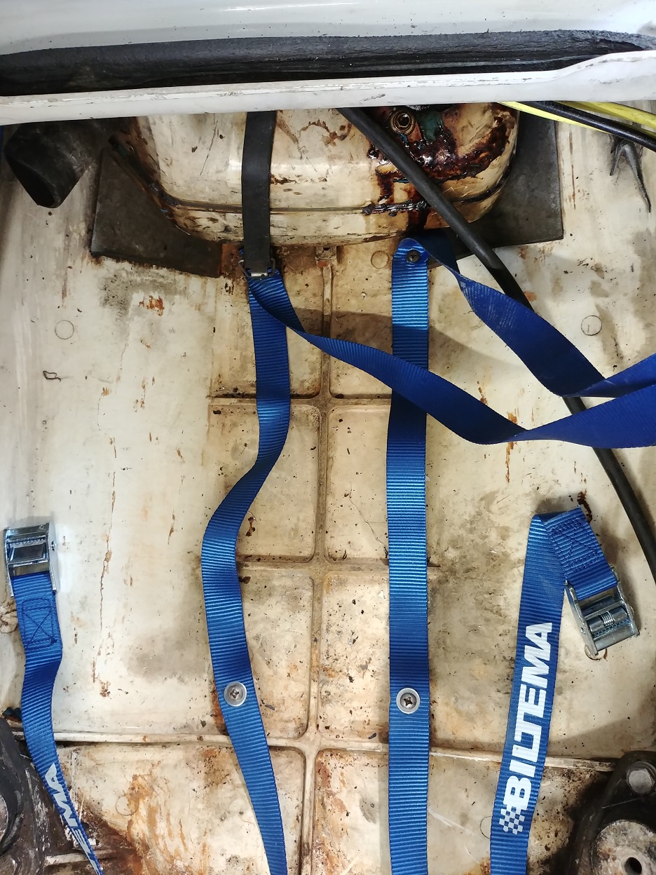

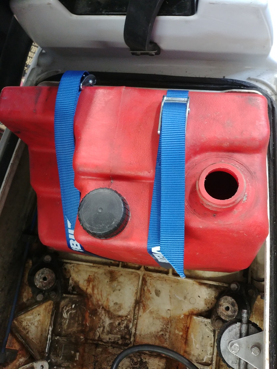

Passade på att gå igenom bränsleslangar och fixa fästen till bensintanken som är en extra stor mot original
som ni ser och fästen helt saknades.
Att få tag på längre gummistroppar tror jag kan bli tufft och dessa spännband funkar bra dom håller den på plats.
Bara att ta hål och skruva fast i befintliga fästen i skrovet
Nu är dom dåliga och felkopplade bränsleledningarna bytta samt fastsatta så dom inte
ligger i vägen eller skaver sönder.

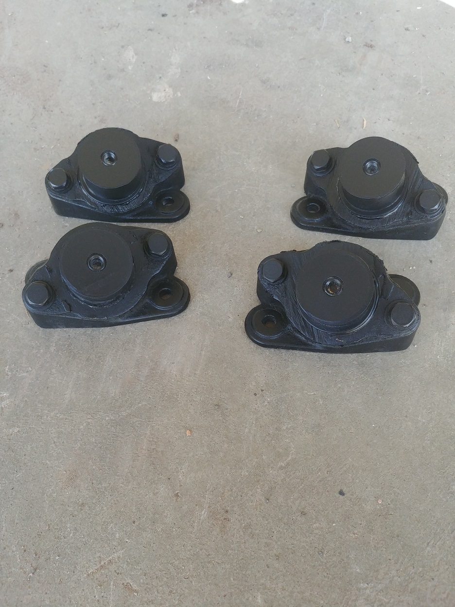

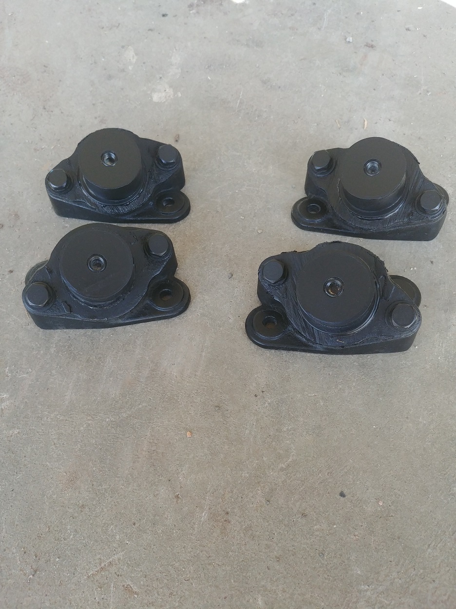

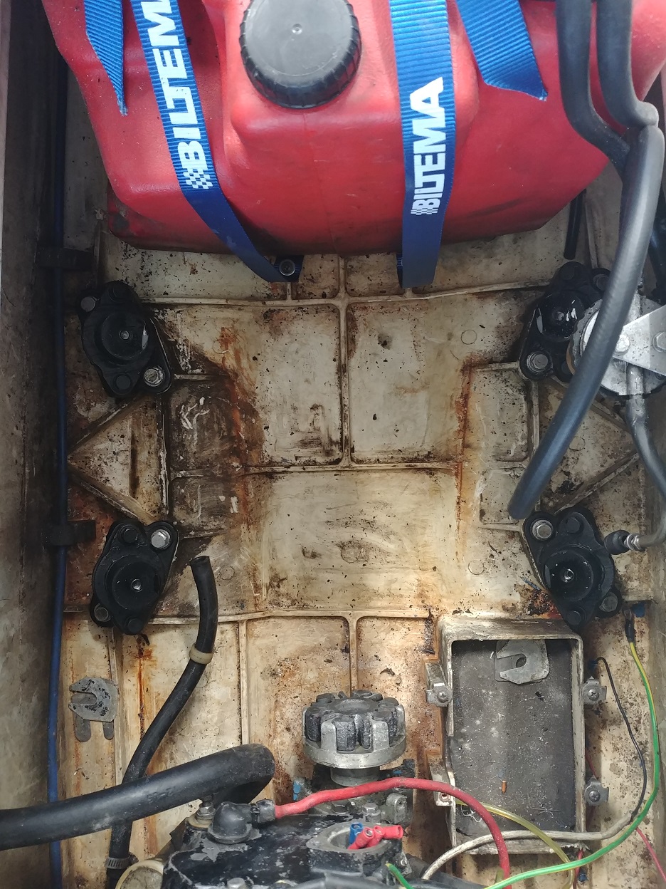

Då har motorkuddarna kommit och det är att ta bort gummit från dom gamla,rengjöra och limma samt skruva fast dom underifrån.
Fick shimsas upp under för att få samma avstånd som är original sen blir den vanliga mellan shimsningen mellan motorfäste och motorkudden.
Sen monterades dom in i skrovet och motorn sattes fast

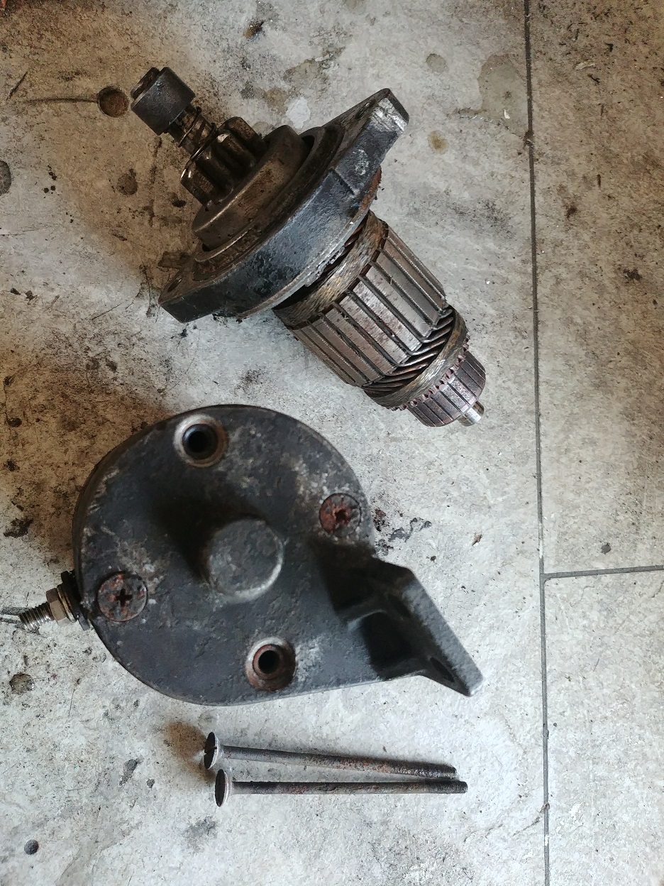

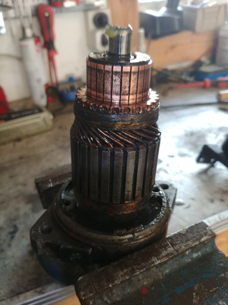

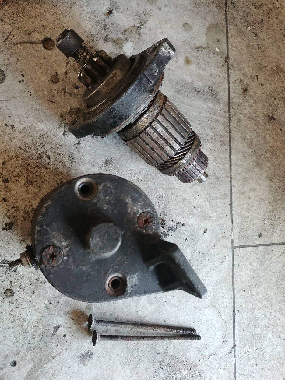

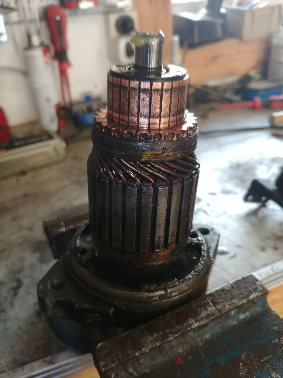

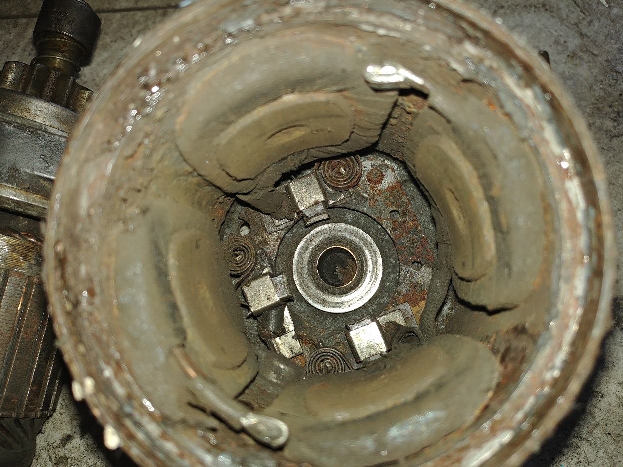

Vid provstart gick startmotorn tungt periodvis precis som med min SXR.
Kablar är bytta och startreläet kopplade jag förbi,testade med annat batteri så enda felet måste vara startmotorn.
Har inget att förlora så det var bara att riva den också.

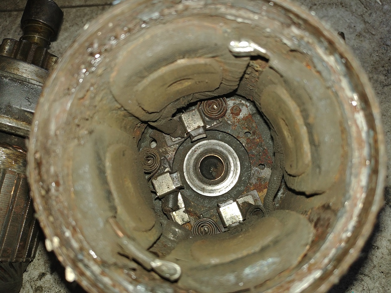

När jag öppnat syntes att kolen börjar bli slitna Men huvudproblemet var kärvande kol i hållarna,speciellt det ena.
Kolen slits men fjädern orkar inte trycka fram dom mot rotorn vilket skapar glapp/avbrott.
Fick rengöra och motionera kolen så dom gled i hållarna.Sen rengjordes även rotorn och lite nytt fett.
Monterade in allt igen och startmotorn snurrar på fint och den startar för första gången upp på riktigt.

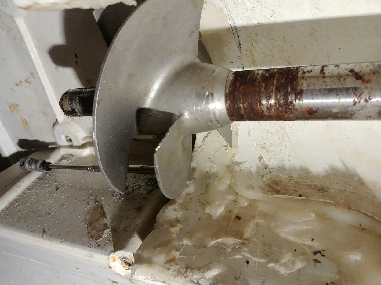

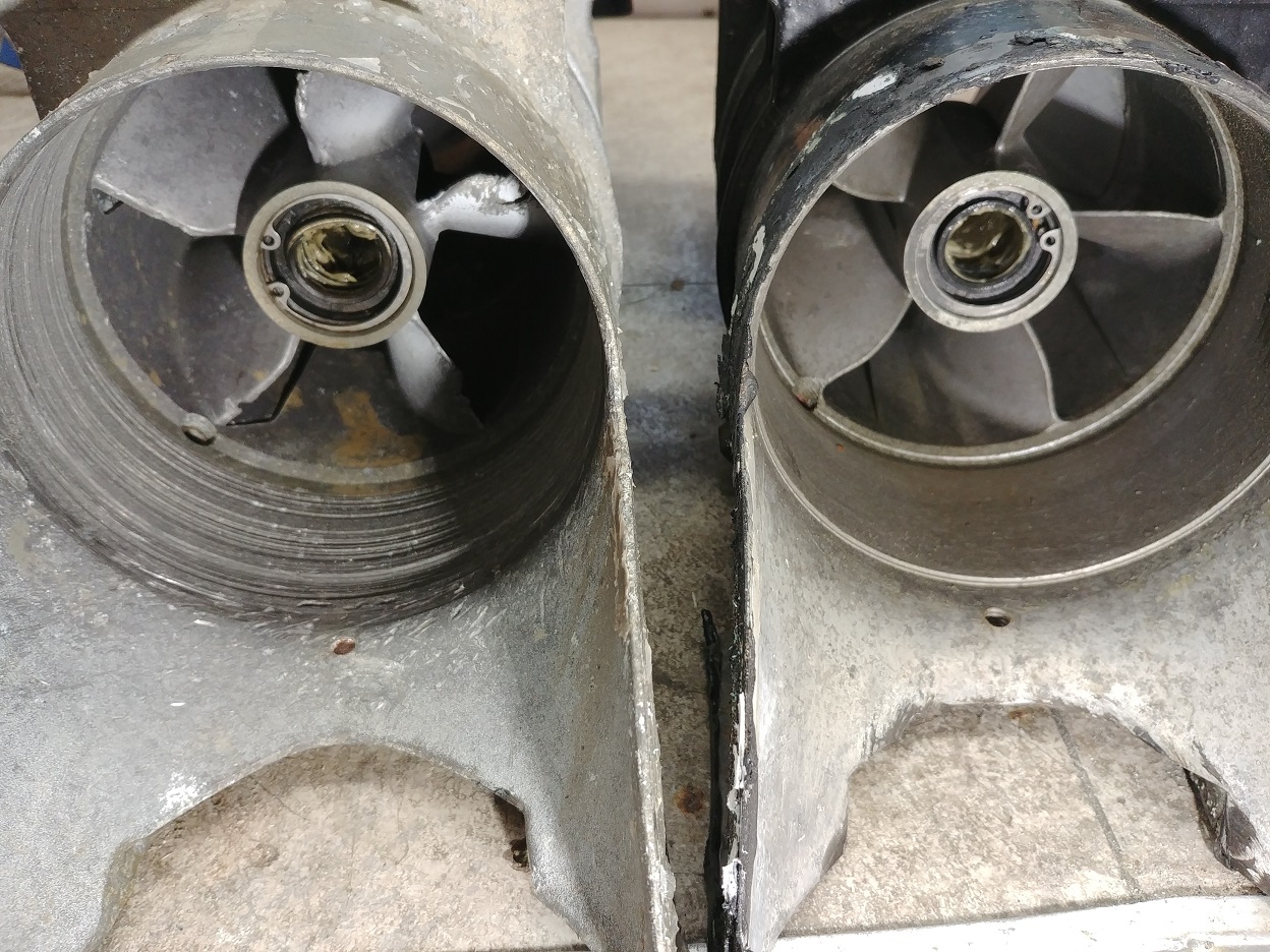

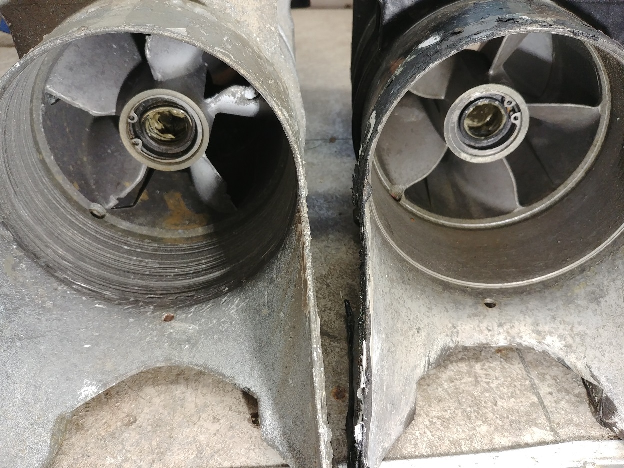

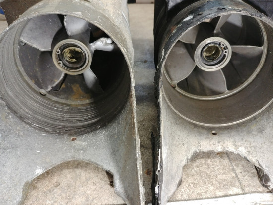

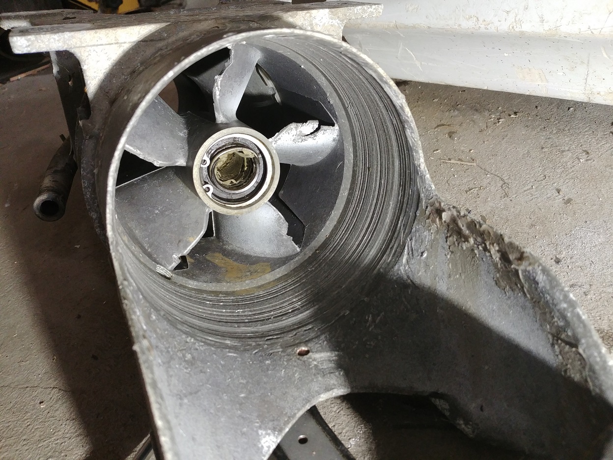

Jetpumpen som beställdes kommer först om några veckor så jag fick montera ner en pump jag hade på en maskin
för annars har denna sommar redan gått.

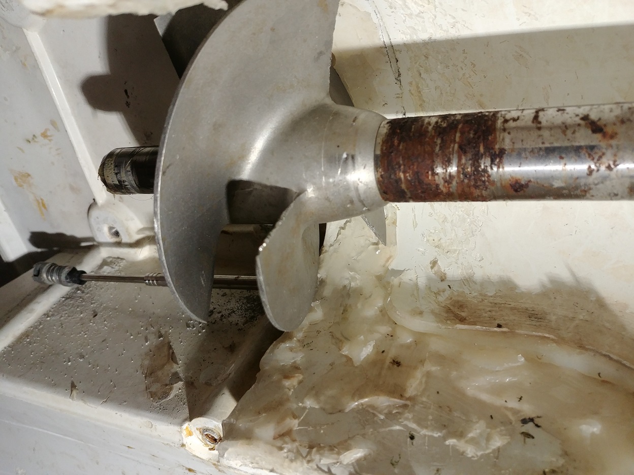

Som de syns på bilderna var impellern naggad men pumpen helt slut och tätningen till lagret trasig.
Till vänster gamla pumpen till höger nya i mycket bra skick
En ganska rejäl om shimsning krävdes när jag monterade nya pumpen
(den gamla saknade helt dessa kanske inte så konstigt att den va så repig)
Den var naggad på bladen men gick att slipa till hyfsad skärpa.

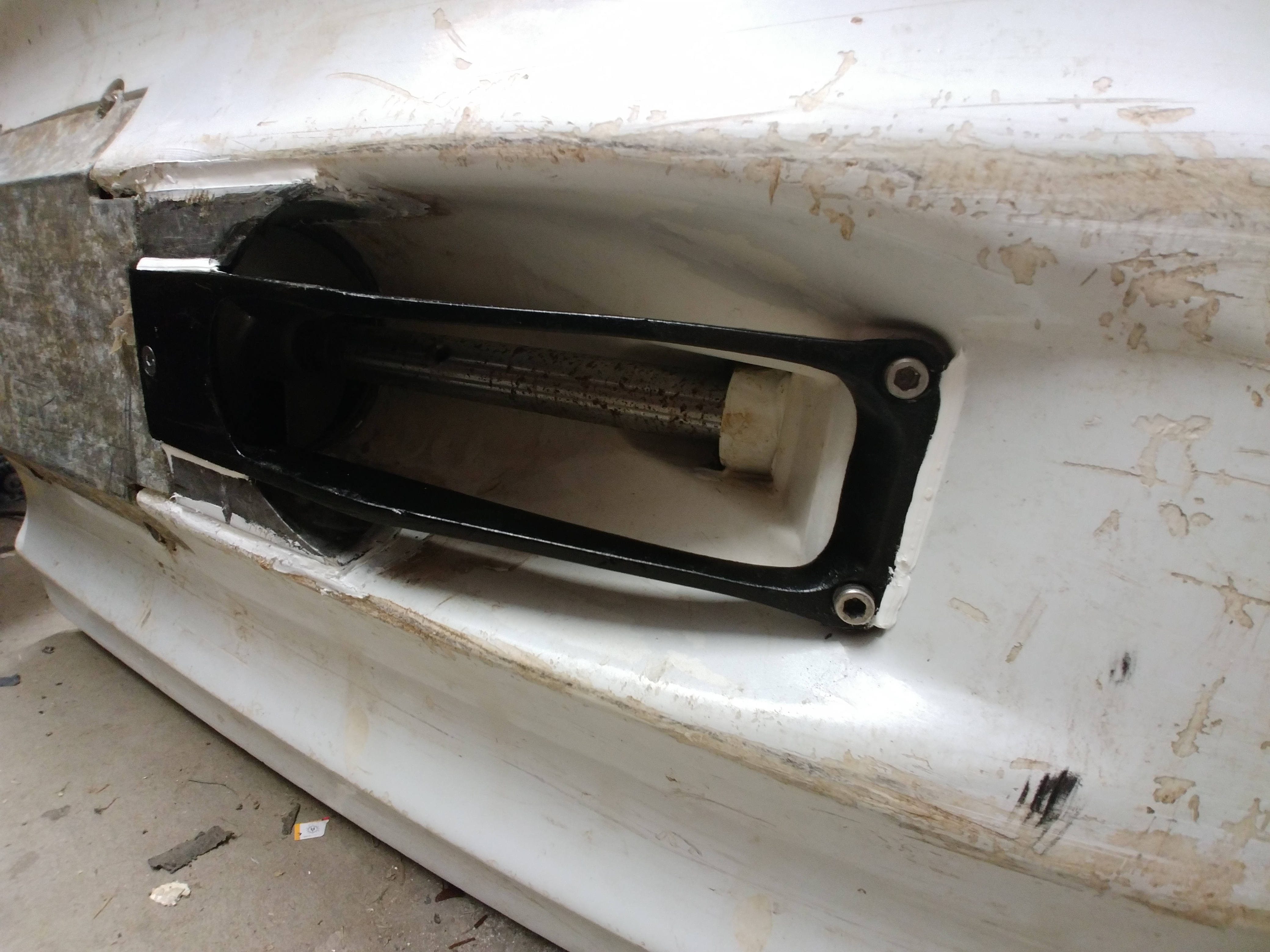

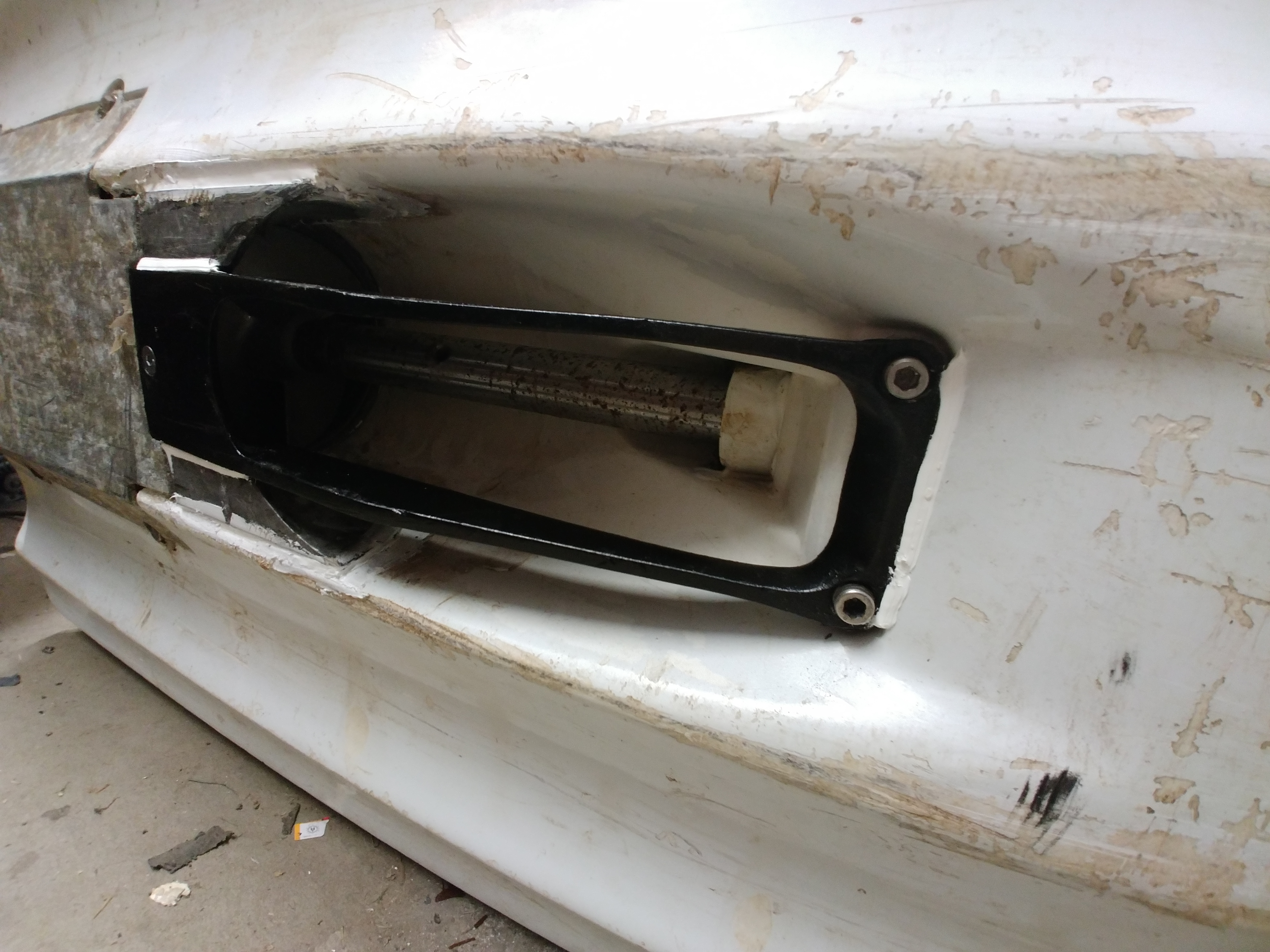

Kvällen innan jag skulle ut och testa hittade jag att en gammal skada på ena skrov förlängaren ett hyffsat hål
och en riktigt taskig lagning,bara att bryta bort det som går,böja till en form och plasta med glasfiber/kolfiber.
Ingen större mening att lägga ner tid på att få det 100% i utseende då det är enklare att köpa ny eller bättre begagnad.
