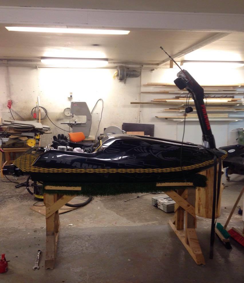

Hej! tänkte dela med mig av mitt lilla vinterprojekt!
Piranha jet2 skrov

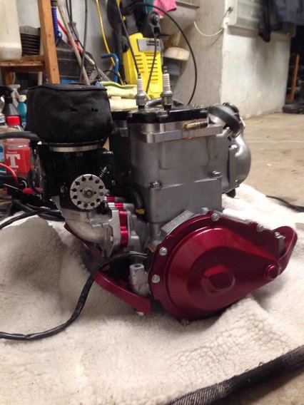

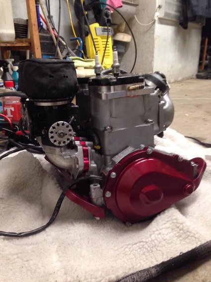

Dasa 828cc 5 mil stroker
Msd enhancer
144 magpump
factory B-pipe
mikuni 48mm
piranha alu bom
XFT tilt och nozzle i kolfiber

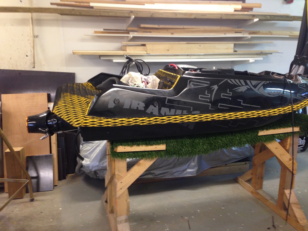

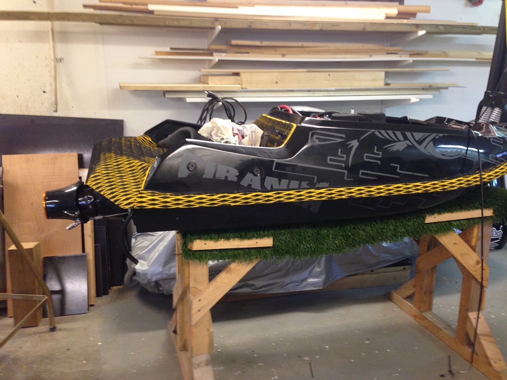

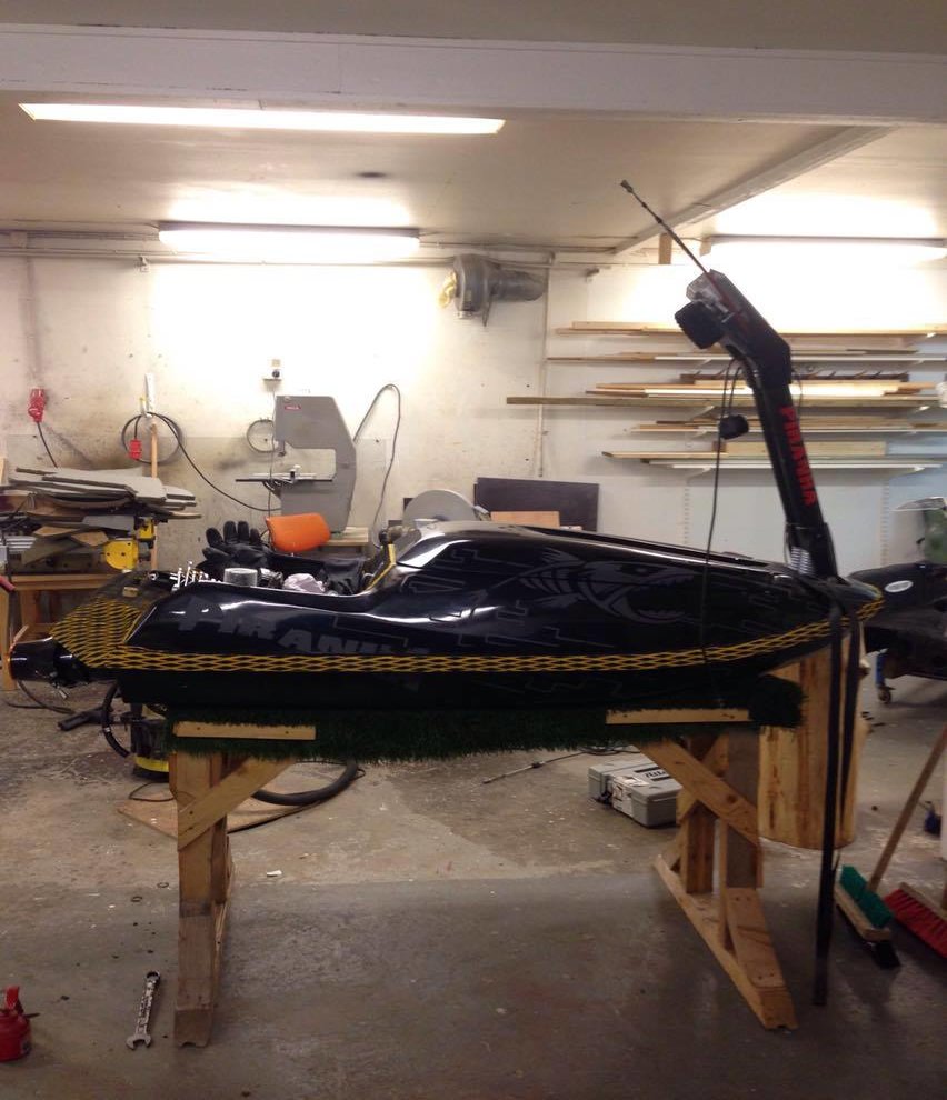

Har aldrig testat ett sånt här skrov förut så drog en chansning, när man står på det på land så känns det väldigt rätt iallafall! väldigt kort och väldigt brett skrov, återkommer när jag testat det :upps
Kommer strax bilder :h
Man var väl ingen världsmästare på att förminska bilderna, men det får duga!

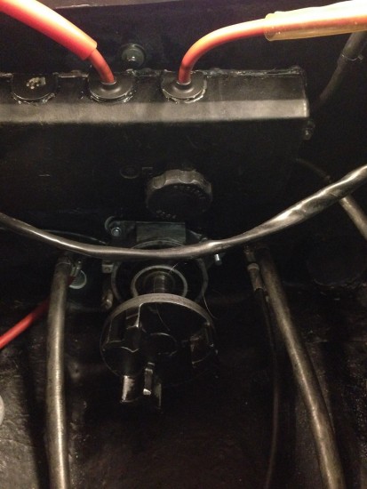

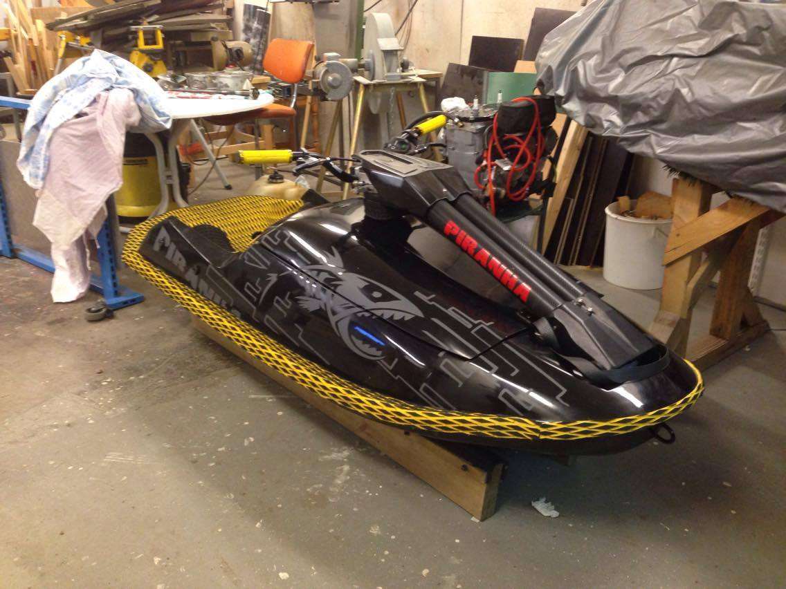

trångt och bra!
bild från början när jag fick skrovet. Ny tank nu och nya bensin/kyl slangar, ska ta lite nyare bilder när jag får tid :-)

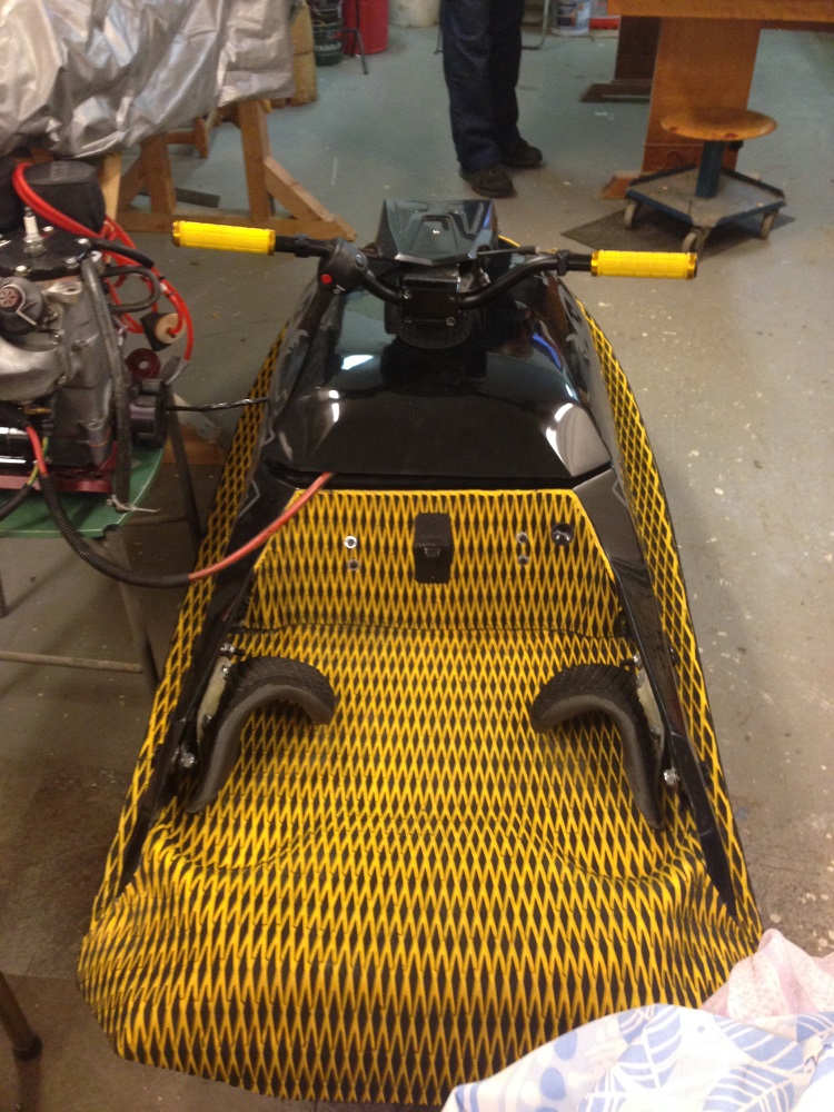

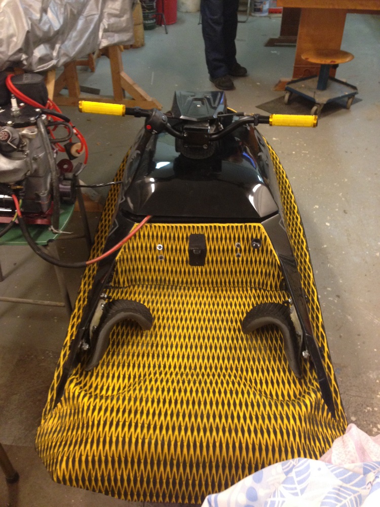

ninja foothoolds, 7.5 mm rise styre. Satt dit en primer också så förhoppningsvis blir den lite mer lätt startad nu.

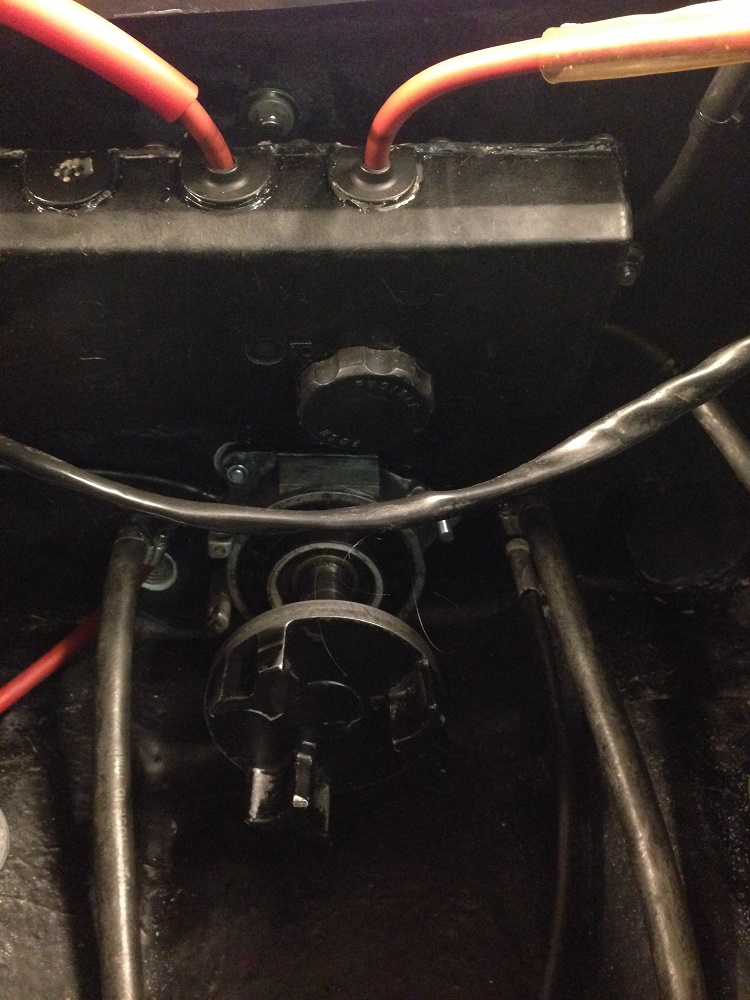

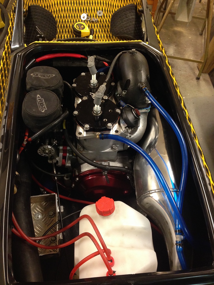

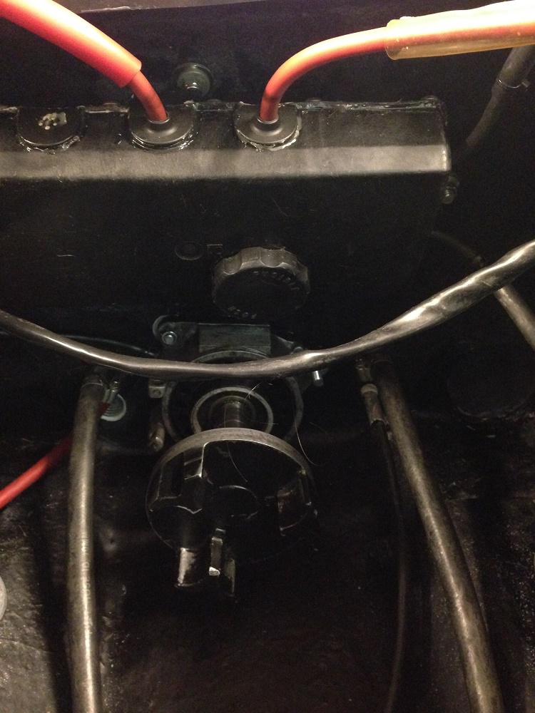

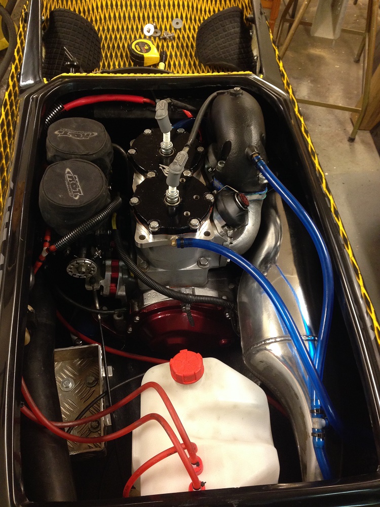

Nu börjar det äntligen ta fart igen. Fått hem en ny Maxx drivaxel som var kortad till 57cm och shimsat dit den. Fick även dit midshaft idag men märkte sen att det går inte att köra på gp 800 kuddarna jag hade nu då motorn blev för hög. Så det blir att leta tag på Oem motorkuddar nu och köra med de. Kan säga till er som funderar på att köpa ett sånt här skrov att det inte bara är att skruva över grejerna från din orginal maskin(det fick jag höra att det var, men det är de inte). Men till slut ska nog allt förhoppningsvis sitta och fungera som det ska :upps
pumpen kommer sticka ut en liiiiten bit!

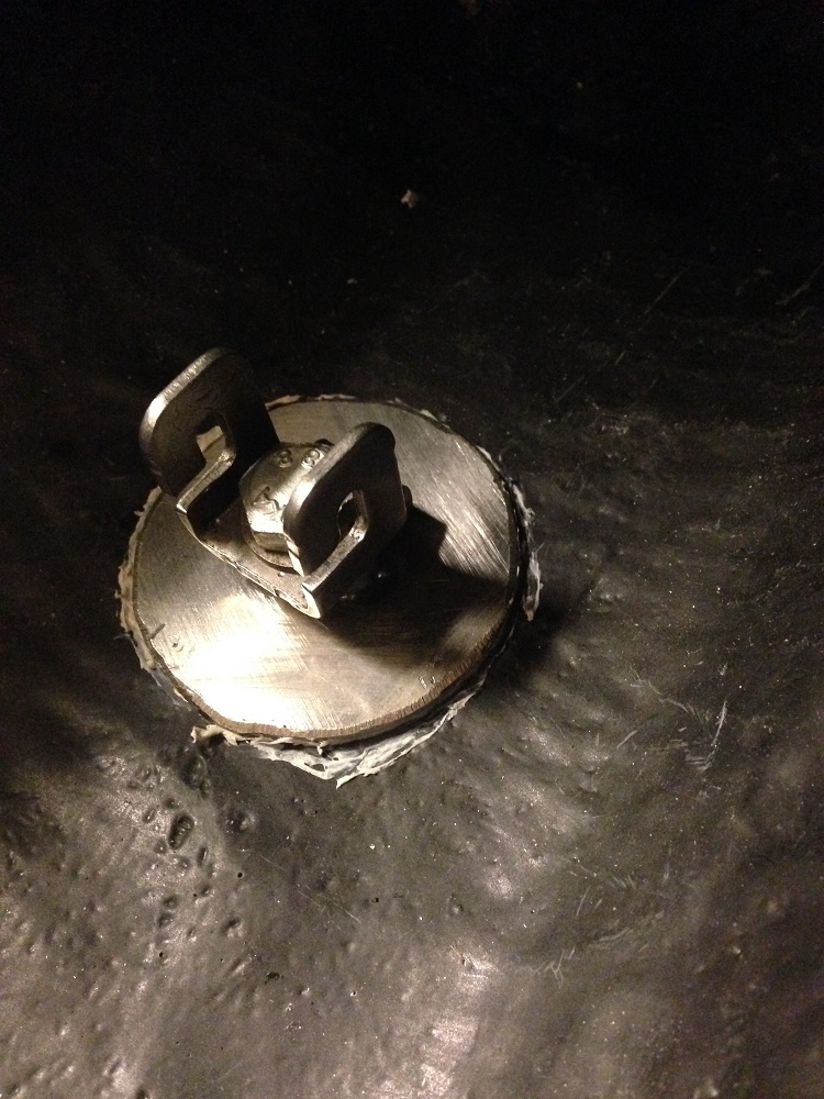

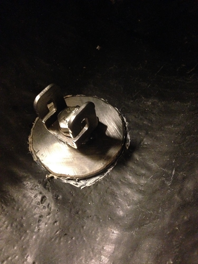

Nya motorkuddar beställd idag, blev 4st Rhaas kuddar så får se om dom fungerar bra. (livstids garanti på dom iallafall!) Sen har jag även limmat dit fästena till tank och vattenbox. Såg att man kunde beställa sånna fästen men gjorde ett par egna av lite rostfritt :h Limmat med pl 400.
Fick även dit midshaft och tändboxen :-)

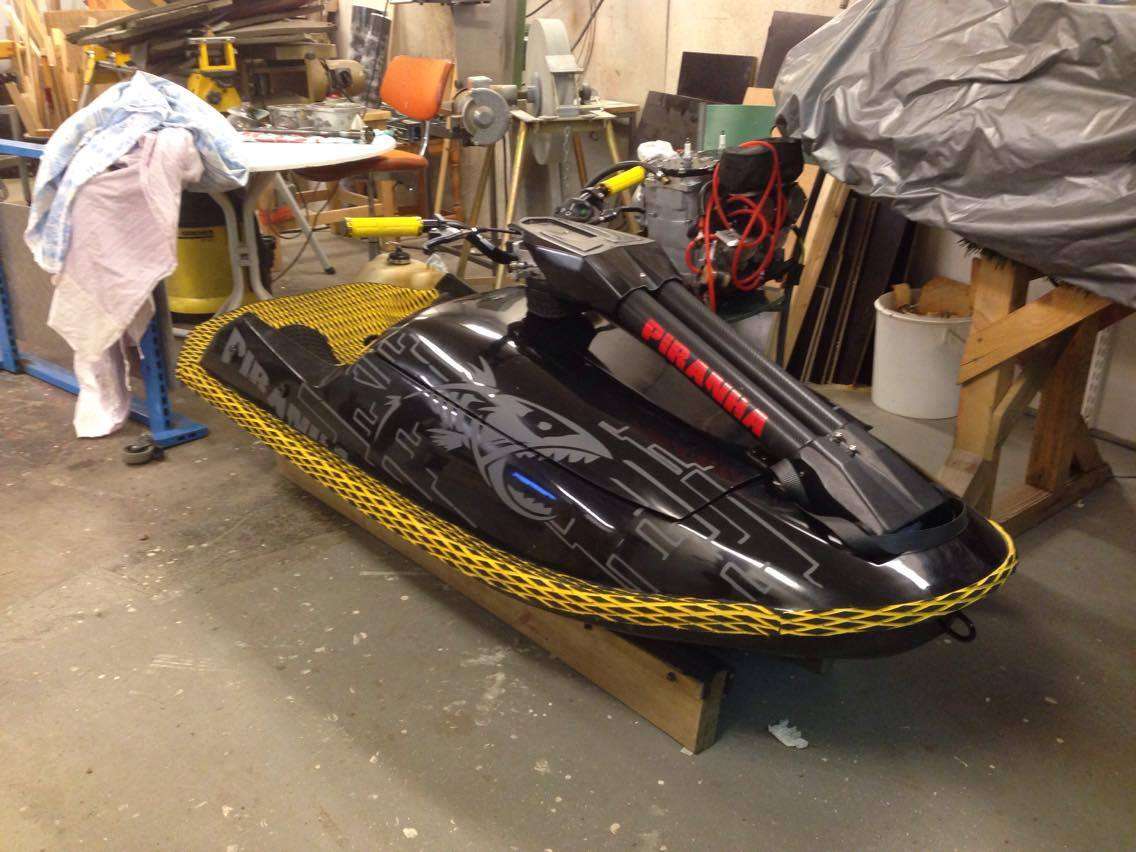

Ja det är väldigt kort! har för mig att vi mätte upp det till 20 cm kortare än rickter skrovet! Förhoppningsvis får jag nya kuddarna till nästa helg så jag kan ta en provkörning då, ska bli intressant :-)
Turfade om mitt förra skrov (compositech skrovet som varit här tidigare) var lite krångligt vid foothooldsen. Men som tur är så har man ju en morfar som varit golvläggare så han fick fixa till dedär ;)

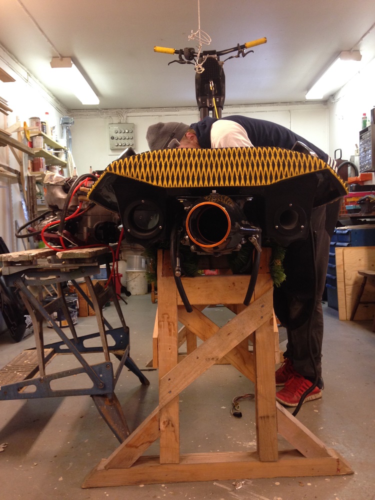

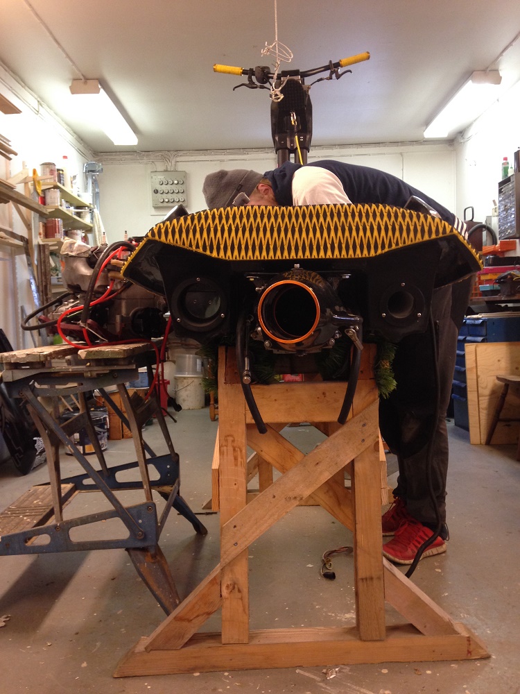

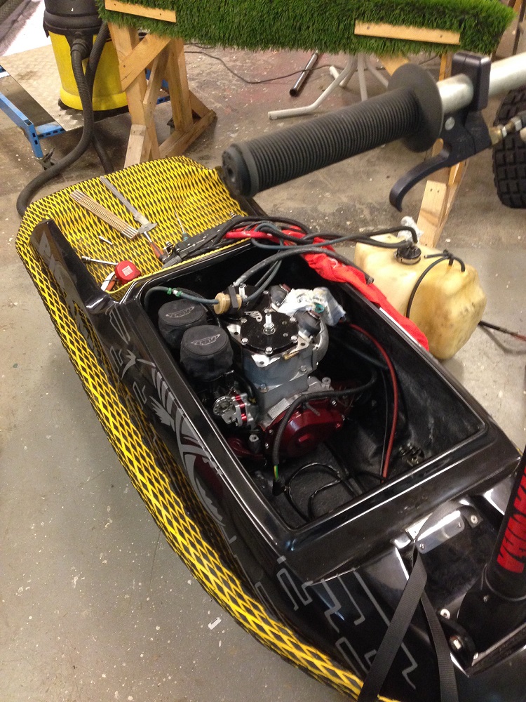

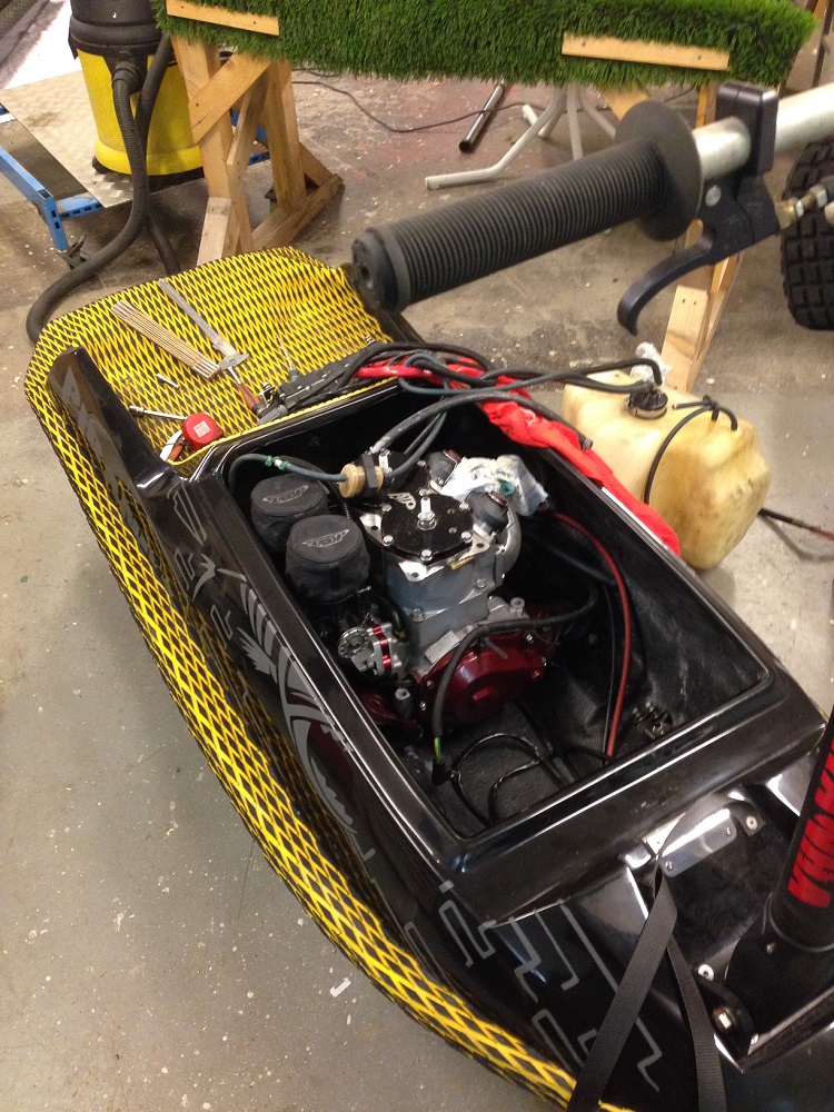

Hej igen! Nu är den i stort sett ihop satt, väntar på att lite lim ska härda nån dag bara sen blir det ut och köra :upps Ang avgas portarna så ordnade det sig! När jag drog fast pipan riktigt så la den sig på plats och blev bra, blir ett litet glapp bak på huven men ska sätta in en tätningslist under huven så blir det nog bra!

Har inte ändrat på nånting efter förra jetskin motormässigt så det borde fungera som det ska! (Förhoppningsvis;) suttit och polerat pipan hela vintern när jag inte haft annat för mig hehe :D

Inläggav Niklasnord » 16 april 2016, 13:37
Starta upp den idag och den gick kanon bra! Blev ett väldigt fett ljud i den, Kanske beror på den nya vattenboxen? Gick kanon iallafall tills jag kom till vattnet...Kom in vatten till motorutrymmet, hade varit för snål med silikon vid midshaft axeln så nu har jag plockat isär det mesta igen och ska sätta dit lite mer silikon. Det som är bra när man har byggt en maskin själv är ju att det går jäkligt fort och smidigt att plocka isär/ihop igen :-)
