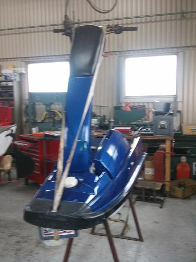

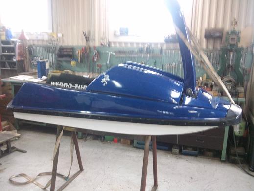

Inläggav Professorn » 9 oktober 2009, 23:39

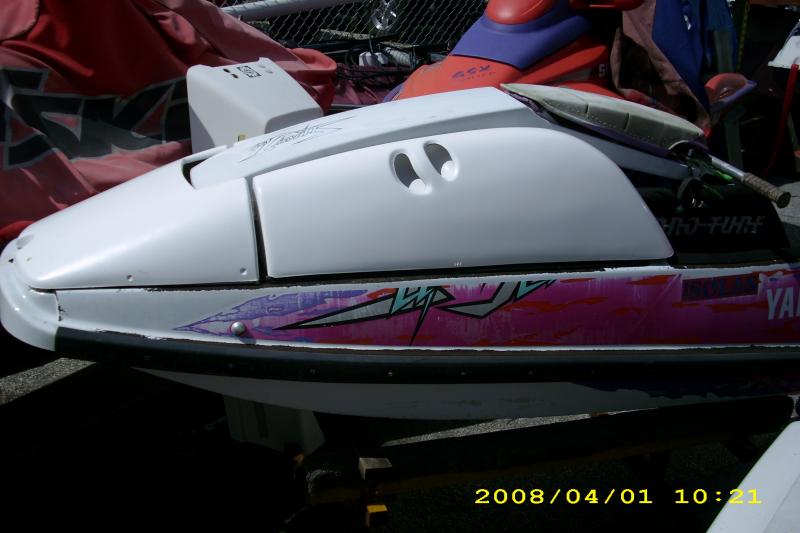

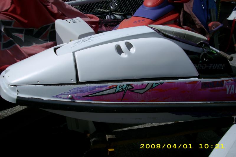

Före:
Yamaha Superjet 650/701 -94
Ganska original förutom lite ProTech grejjer
Färg Volvo Ocean Race blå överdel vit botten.
Lätt sliten turf.
Framifrån utan nosepiece
Så ser hon ut innan jag satt kniven i henne

Inläggav Professorn » 9 oktober 2009, 23:52
Mål med Jetten:
1. Ny lack, Hel vit med svarta dekaler/motivlack (inte bestämt mig ännu)
2. Få lite bättre snurr i motorn. försöka hitta någon som kan bänka maskinen.

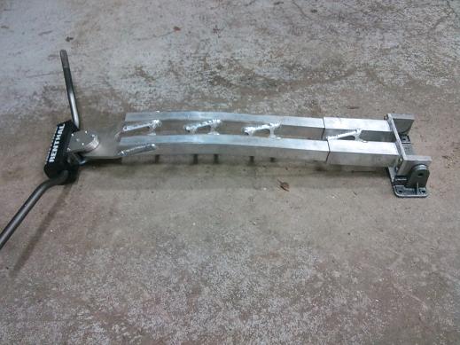

3. tillverka ny justerbar bom i aluminium. Svarteloxeras 50-110 mm kortare än original

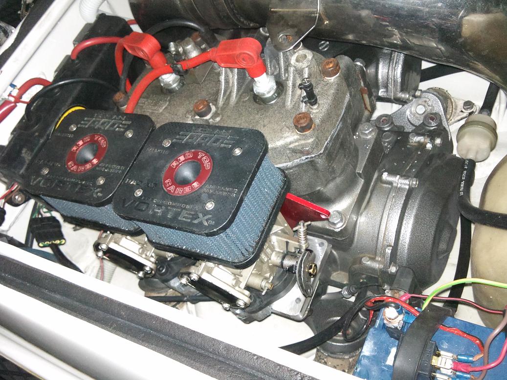

4. putsa upp motorutrymmet, Rensa och dra ny el
5. tillverka en tilt (pågående i skrivande stund)
6. Plasta om botten på skrovet då det är lite urslag och andra skavanker

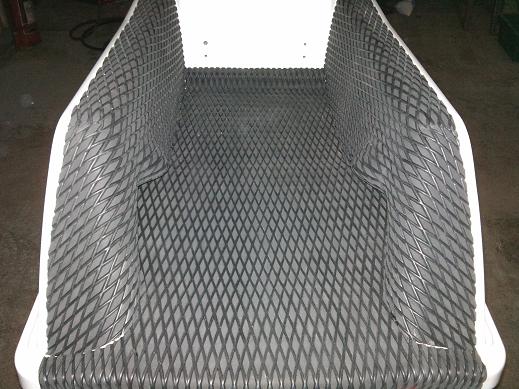

7. Montera Fothållare och ny turf
Ojojoj detta kommer nog att ta knäcken på mig. :?

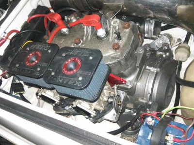

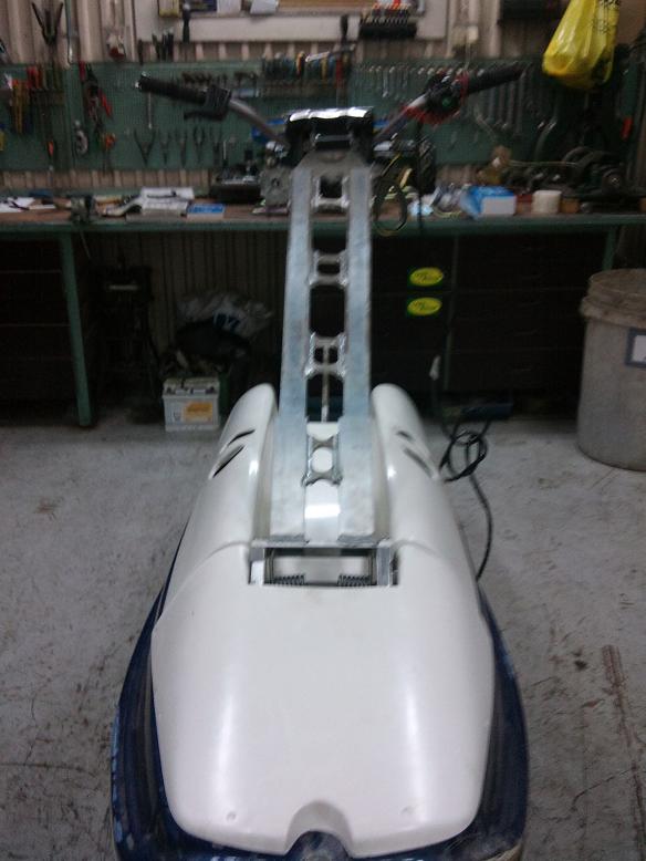

Inläggav Professorn » 10 oktober 2009, 00:24
Under progress.......

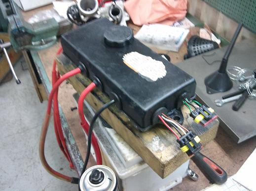

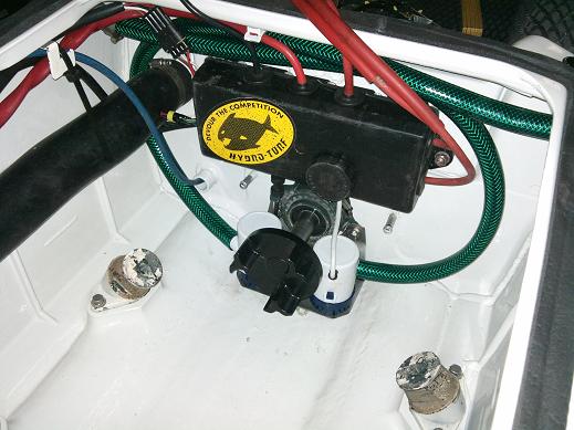

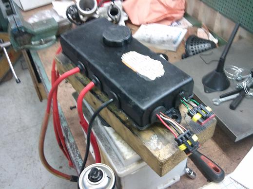

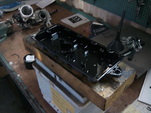

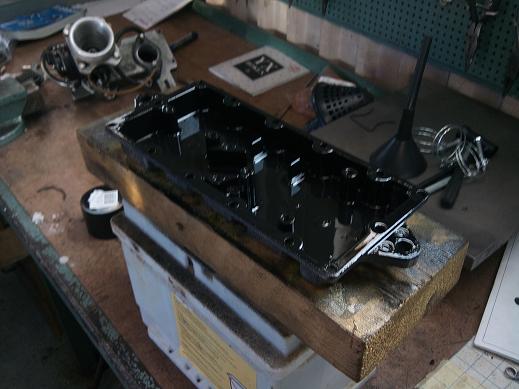

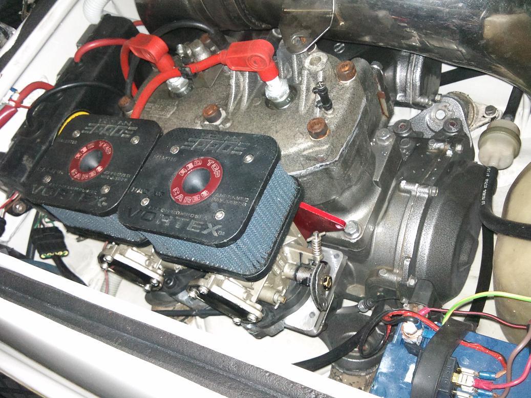

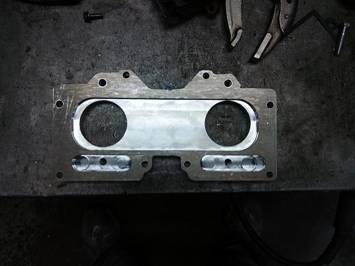

Elboxen har plockats isär glasblästrats och lackats med nymonterad MSD Enchanser, fettats in och skruvats ihop. Nya vattentäta skarvdon är monterad på alla kabelutgångar. ¤Går det förresten att få tag på varnings klistermärket som skall sitta på elboxen
Sitter i skrivande stund och skissar på en ny bom med Aluminiumrör i dubbla Fyrkantsprofil skall enl uträkning väga 1-2kg mindre än original. ¤original väger 5,9kg utan någonting monterat

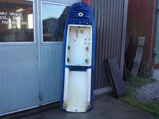

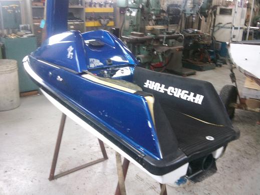

Skrovet har rensats på alla lösa detaljer som skall blästras och lackas i någon finare färg än möggelvit. som ägaren innan klafsat på. =) (eller ägaren innan dess)

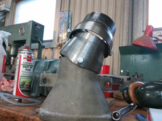

En ny tilt till jetten är under konstruktion, det blir svarvning svetsning och fräsnings arbete. Bilder kommer

Nymålad elbox
Ihopmonterad Elbox
Skrovet rensat och tvättat

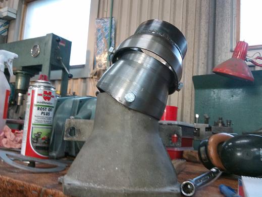

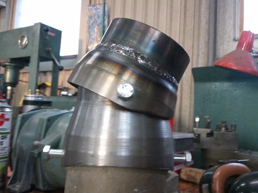

Projekt Snövit.
Inläggav Professorn » 10 oktober 2009, 21:01

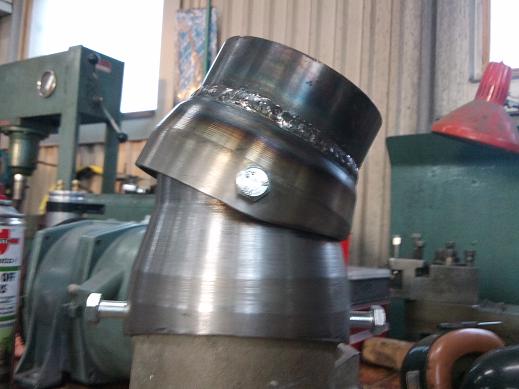

stommen klar bara lite vajerfästen som saknas. 25 graders tilt uppåt
Ver, 1

Re: Projekt Snövit.

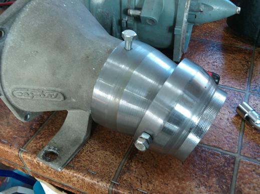

Inläggav Nesam » 11 oktober 2009, 12:03
Nja ska du åka vid nyår får du nog fixa isbrytare är jag rädd :lol:
Snyggt tillverkade nozzlar men du har gjort fel,samma fel som jag gjorde en gång.
Du måste "vrida" fästet på nozzeln dvs fästet ska vara vågrätt på den så att tiltvajern är stumm,
som det är nu så blir tiltvajern att hänga med när du svänger vilket inte blir bra :?
Inte svårt att fixa men jag ville tipsa om det redan nu innan du upptäcker det.
Snyggt jobbat annars 8-)
Re: Projekt Snövit.
Inläggav Professorn » 11 oktober 2009, 12:42
Jag har tänkt på det och tänker sätta vajerfästet på första nozzeln.då följer vajern med i styrningen, Det var min plan iaf får se om det funkar i praktiken. =)

Re: Projekt Snövit.
Inläggav Nesam » 11 oktober 2009, 17:55
Ja iofs det kanske går...bara att prova.
Tips bara:välj en "riktig" vajer som är stumm,det funkar halvtask med en vanlig vajer
som höljet är som en spiral då dessa har en tendens att svaja/ge med sig vid påfrestning.
Riktiga vajer höljen har längsgående kardeler och blir därmed stumma sen tycker jag det verkar
som själv vajern är av dålig kvalite då den bara pallat lite mer än en säsong,nån annat som haft det
problemet med tilt vajrar?
Re: Projekt Snövit.
Inläggav Professorn » 11 oktober 2009, 20:36
Hur många graders tilt behöver man??? Fick till en klockren lösning iallafall med Uniballs nu svänger nozzlarna utan att tilten påverkas. har ca 17 graders tilt med nuvarande utväxling. får väl se hur det verkar i blötan sen.

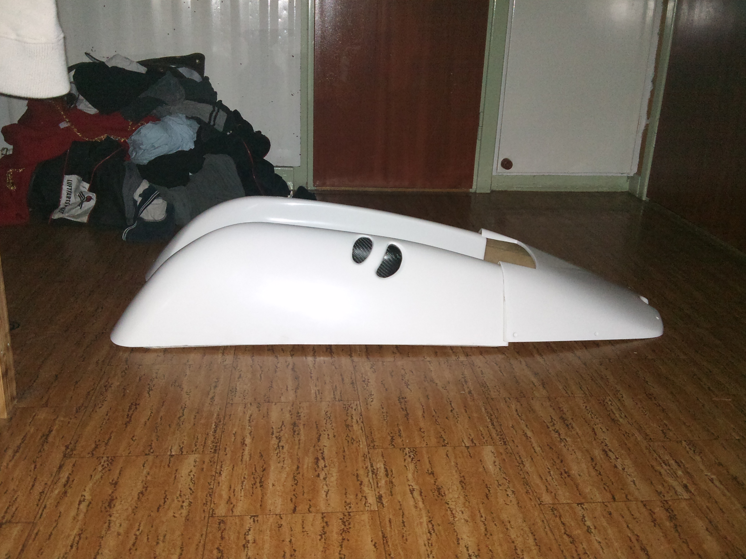

Re: Projekt Snövit.

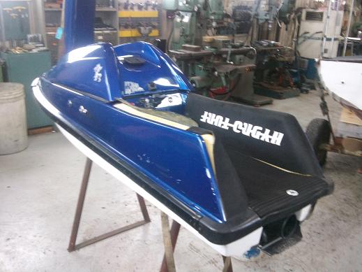

Inläggav Professorn » 3 november 2009, 12:51

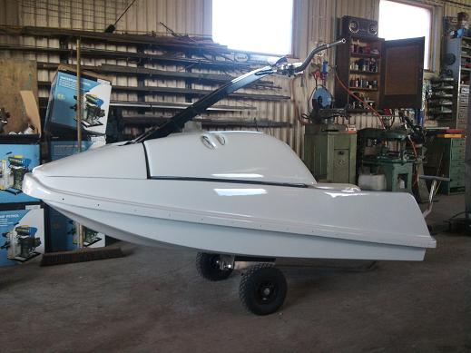

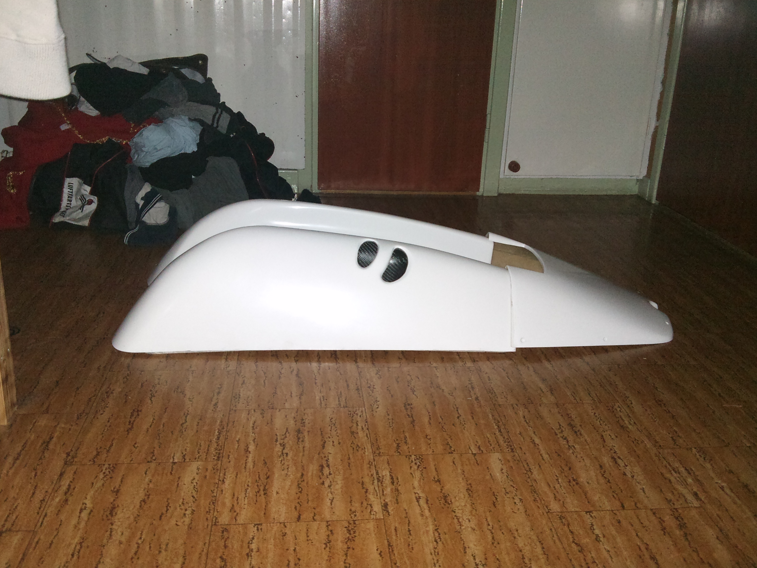

Skrovet är plastat, lite slipning och spackling och lackering återstår. Huv och nos har dimpt ner från staterna.

är det någon som vet var man kan köpa gummilist till huven? har sett på lite veteranbilsmarknader folk som säljer olika typer av tätningslister till bilarna men har ju inte varit intresserad av dessa just då. =)

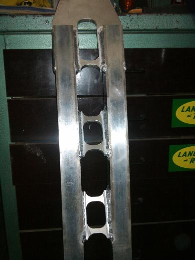

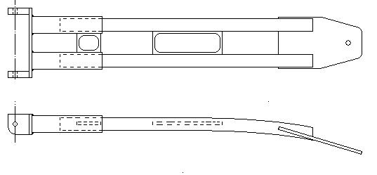

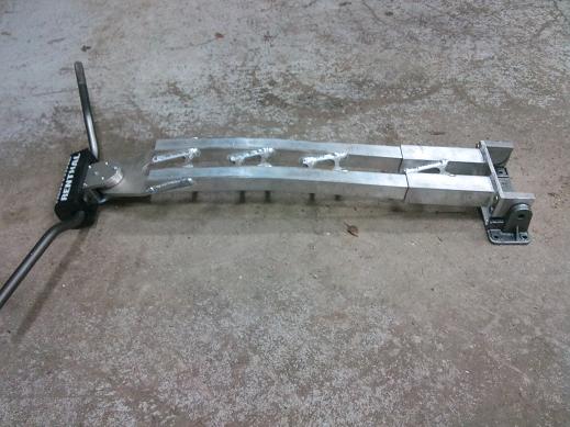

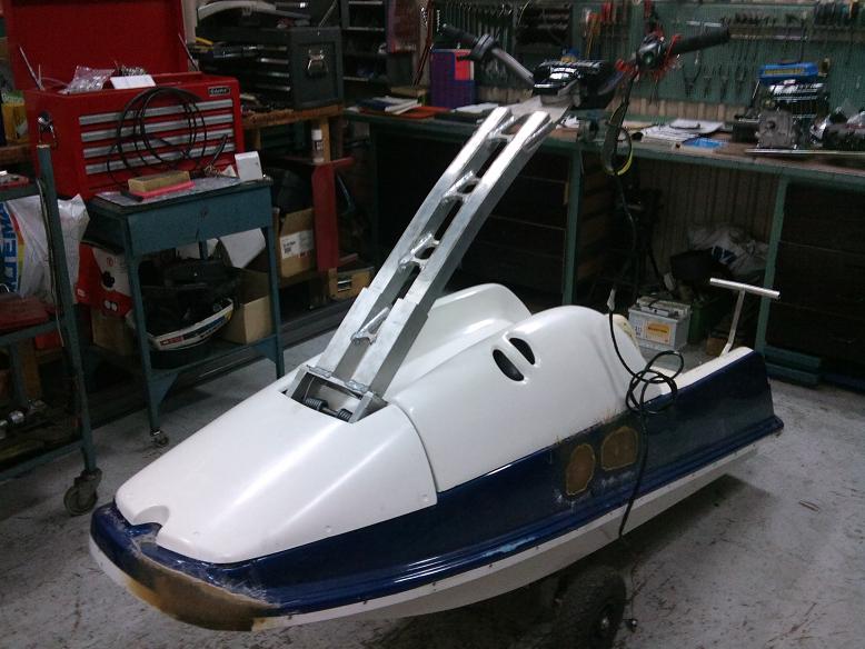

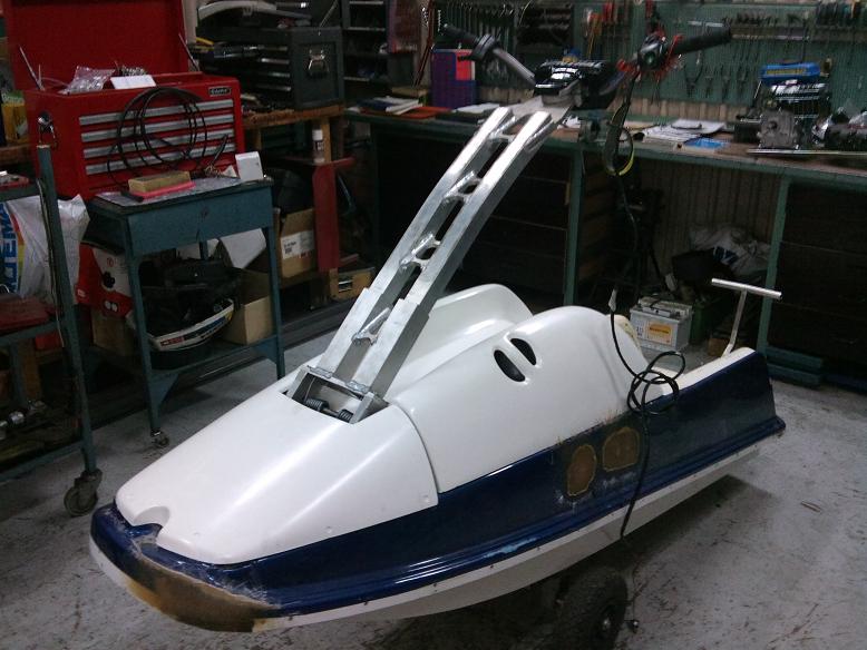

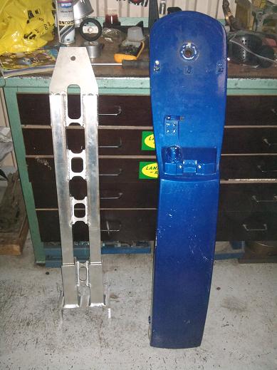

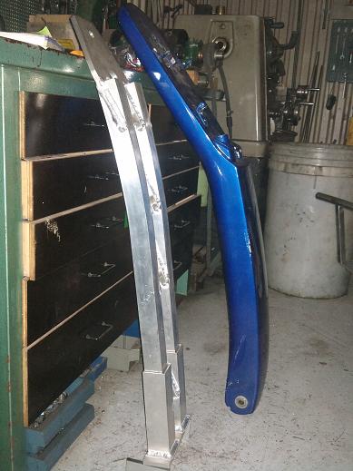

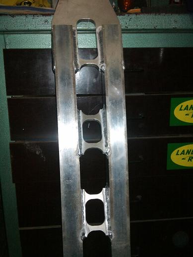

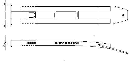

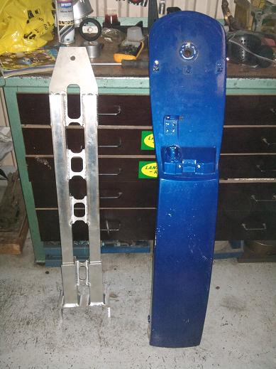

Har nyligen fått hem aluminium till bommen åxå lägger ut en skiss, den kommer defenetivt bli annorlunda och lättare. skall till verkstan i skrivande stund och börja kapa lite. :P
Jag kommer att korta den 70mm jämfört med originalbommen plus att jag kan justera ytterligare 25-50mm
Huv och nos från staterna, SurfJetLouie:s... RIP
Åker man Square så gör man. 4:kantsprofiler är starkt och lätt. dock mindre ergonomiskt. =) nåt blåmärke ska man väl kunna få.. ?

Inläggav Nesam » 6 november 2009, 17:35
Ser kanon ut,spännande att se resultatet.
Jag kan ev ha nån skumlist Hydroturf kvar som egentligen är för
kawasaki men det skiljer 2mm i bredd (bredare) mot superjetten
och nån här köpte en list och vad jag vet så funka det på den.
Har själv denna list men gjord för superjet 701 och ja är nöjd.

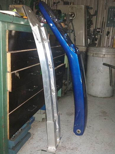

Re: Projekt Snövit.

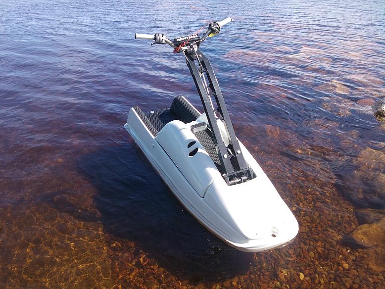

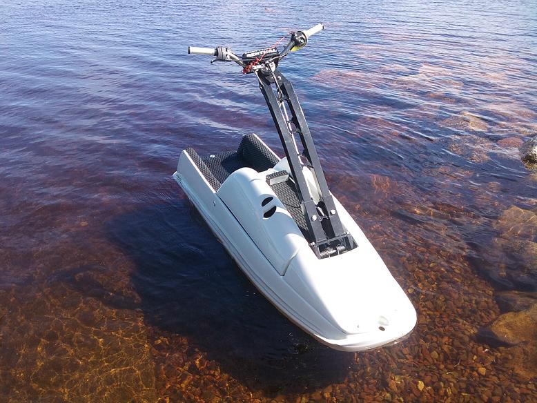

Inläggav Professorn » 30 november 2009, 23:21
bommen är klar. Vart mycket nöjd med resultatet.
en ytbehandling skall funderas ut. borstad och eloxera eller pulverlacka. svart blir den.
Vikten jämförd med original är en 1/3 del lättare ca 2 kg.
bara att invänta sommaren för att kolla hållbarheten. :ugeek:
Professorn
Inlägg: 162
Ort: Rättvik
Re: Projekt Snövit.
Inläggav JIIG » 1 december 2009, 12:08
Ser rejäl ut den där du!! nice :)
Vadå var du inte nöjd med den blå paddeln ;) :?:
Re: Projekt Snövit.
Inläggav Penken » 1 december 2009, 21:45
bommen ser ju riktigt fräsig ut :D

Inläggav Professorn » 1 december 2009, 23:05
det blir en annan körställning, du får fram kroppen samt tyngdpunkten. så köregenskaperna blir absolut förändrad. men om det blir till det bättre är upp till var och en att bestämma.
vet själv att bommen var i vägen lite väl ofta i sommras och kortar den där efter.

Inläggav Professorn » 1 december 2009, 23:08
Penken skrev:bommen ser ju riktigt fräsig ut :D
Tack. =) är som sagt riktigt nöjd. skall försöka hinna med och ytbehandla den innan jul.

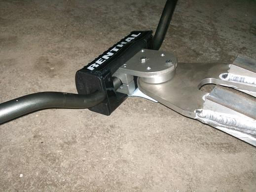

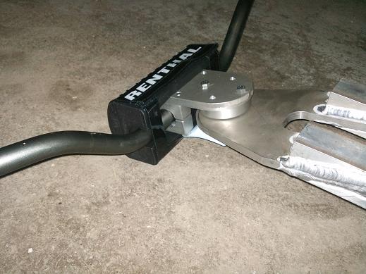

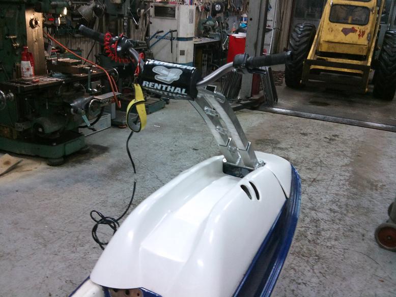

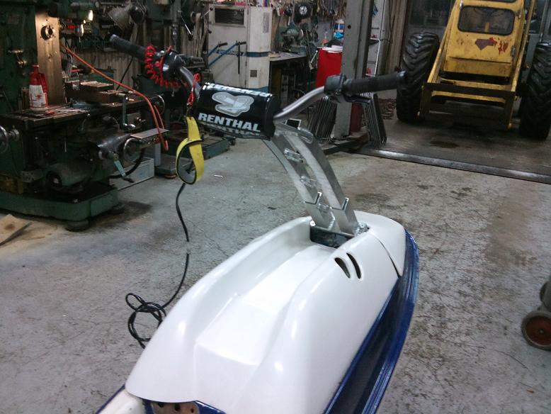

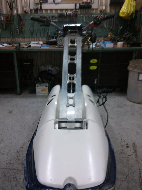

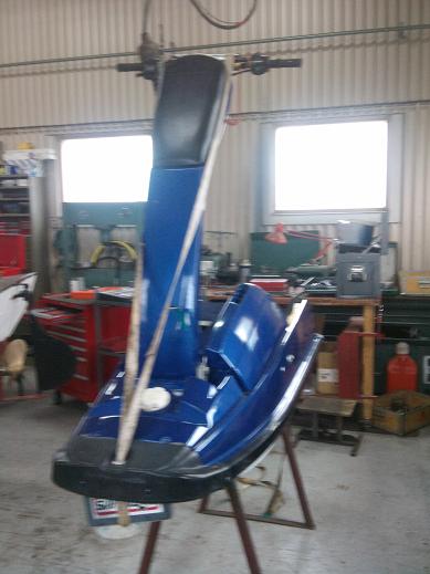

Inläggav Professorn » 5 december 2009, 14:13
Styrplattan sitter på, bara fästet till teleskopwiren som fattas.
Styret blir ett special crosstyre, Renthal Fatbar, Även gjort så styrskyddet från cross passar, kanske revbenen håller vid en oväntad färd frammåt. En chinpad är på ritningsstadiet.
Eventuellt så blir det även ett nytt bomfäste, eller modifikation av gammla.
Skaparglädjen är stor och man bara myser varje dag i verkstan =)
Styrplattan nästat klar Lagrad och tätad.
Styrhållare gjord för Fatbarstyre

Re: Projekt Snövit.
Inläggav Professorn » 8 december 2009, 18:42
Mera bilder.
Originalfjädrarna blev perfekta, hur skön körställning som helst. =D

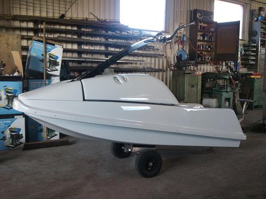

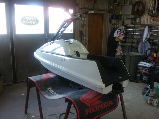

Re: Projekt Snövit.

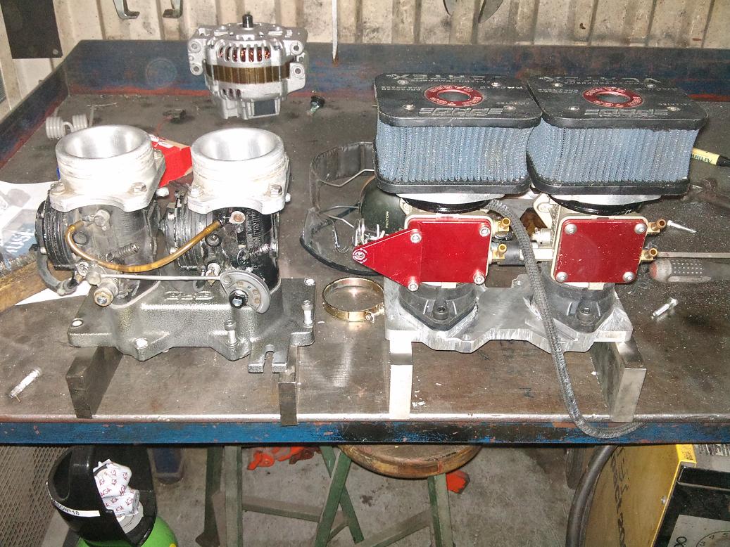

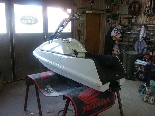

Inläggav Professorn » 1 mars 2010, 11:39
Har haft skrivkramp ett tag och lite mycke jobb så det har väl inte hänt så mycket.. =) Kanske dags att uppdatera lite.
Skrovet står på lacken och väntar på lite ny gnistrande färg.

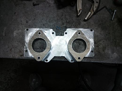

Har hittat en solenoid som skal passa perfekt till min elektriskt manövrerade Tilt.
Går i väntans tider på att få tillbaka skrovet. :P
I veckan som kommer så skall ett motorstativ byggas för att kunna bänka motorn, Blir en förstärkt SJ-pall med en modifierad coupleraxel med variator-kona i andra ändan. Då är det bara att stoppa i superjet motorn och köra pallen till M-performance i mora. tex.
Om någon annan är intresserad av att bänka motorn (superjet i första hand) kan ni ta kontakt med mig. kan om någon har en lös kawa motor även bygga så kawamotorn passar direkt.

Det har gått dåligt med stativet. byggde en för klen axel till en början 20mm med aluminium lagerbockar men insåg då att det inte skulle hålla.
Så nu har jag svarvat en 30mm axel men nu väntar jag på nya lagerbockar.

Men nu har då Maskinen kommit hem ifrån Lacken där den varit ett tag nu. Och resultatet är jag ju mer än nöjd med. Lackeraren har lagt ner många timmar på att få Nosen att passa på bästa sätt pluss att han slipat och laggt igen lite annat smått och gott.
Har iallafall börjat att fylla Footholdsen med skum och skall så fort jag kommer hem börja med turfen.
Det kommer att bli riktig kontaktlim som man penslar på. och jag hoppas detta är bra nog.
När väl turfen är på så kommer det nog att gå undan. (hoppas ja iaf.)
Räknar med en Veckas jobb innnan sjösättning.
Nyss Hemkommen. Fick lov att panikskruva på Bommen. =)

Pumpen är nu omlagrad, nu i nyskick. satte upp pumphuset i svarven och skala av en tiondel, Impellern har legat och skavt vilket medfört att det byggts upp små toppar med aluminium som impellern skavit ännu mer emot.
Upptäckte idag att scoopet var intryckt hela 2 cm, detta riktades och inser nu att pumpen kommer att få mera vatten i sommar. :-D detta gillas starkt.
uppstart imorgon hoppas jag.

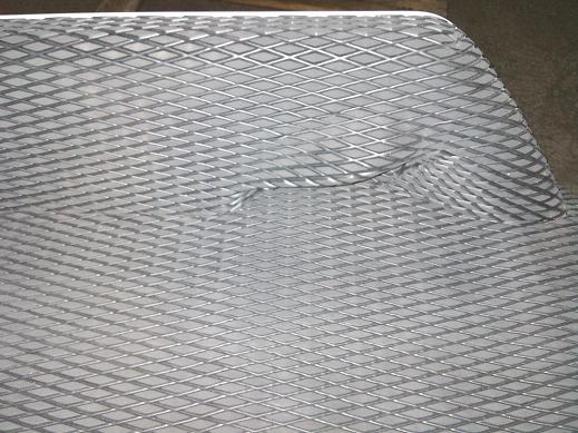

Inläggav Professorn » 7 juni 2010, 14:48

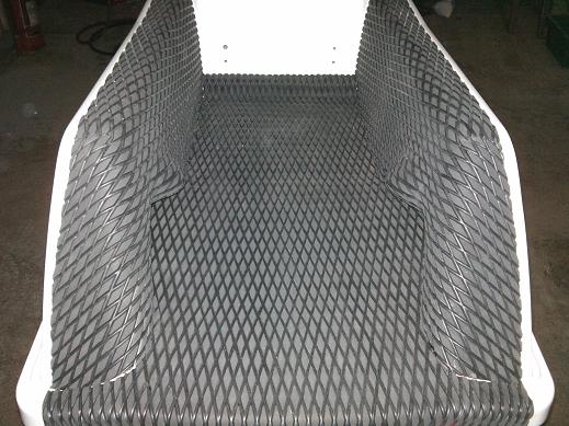

Då var maskinen klar och provkörd.
Eller nästan klar. =) skall tillverka en pad nu och en till kåpa nere på bommen som döljer kablaget.
sen skall den kläs med turf runtom så den blir lite stötsäker.
Vid provkörningarna så har ett nytt problem uppstått som ej var där föregående säsong. när man är ute och pressar maskinen med hopp och dyk så börjar den att gå dåligt efter en stund. då måste jag åka in till stranden och vila några minuter så går den klockrent igen. provade att ta ur tempgivaren ur motorn men det vart samma problem efter urtagandet.
skall justera lite med förgasarna nu och se om problemet kvarstår.
Ögongodis
Klar för sjösättning
Montage bild.
Turfen runt fothållarna va lättare gjort än tänkt. =)
Nya Turfen på plats.
Professorn

Inläggav Superfly » 29 juli 2010, 12:05
Hur gjorde du runt fothållarna, snittade du mattan eller värmde du bara turfen och tryckte in den?
Är själv i turfningsbranschen nu så hade varit bra att veta, ser ju riktigt bra ut förövrigt..
Superfly
Inlägg: 34
Blev medlem: 29 april 2009, 23:55
Ort: jokkmokk
Re: Projekt Snövit.
Inläggav Professorn » 29 juli 2010, 14:31
Jag snittade och lappade med småbitar. skulle dock ha lagt lite underpad i själva taket på holdsen så att det blivit lite mjukare mot ovansida fot. har kört med konstant blåmärke på uppe på foten i sommar. =) men har man rejäla dojjor så är nog det samma sak. =) Lycka till.
Professorn
Inlägg: 162
Ort: Rättvik
Re: Projekt Snövit.
Inläggav Nesam » 29 juli 2010, 18:46
Ja det är fn ingen lek och tar tid.
Köpte ett kit som var utskuret men....ja hade ju så klart
inte samma footholds :evil:
Men det gick att få till skapligt,kan kolla om ja har
nån "mall" kvar för hållarna så kan ja ta en bild på den så kanske
det är till nån hjälp på traven innan du börjar sylta.
Värma är alltid en fördel men jag märkte att det är skillnad
på turf & turf,den senare ja hade gick betydling lättare att bearbeta är
den förra som var ganska stel trots värme.
Ska finnas nån länk här till you tube där dom visar hur dom gör
men....dom har gjort det förr så :idea:

Inläggav Superfly » 9 augusti 2010, 00:11
Precis, jag pratade med bo på customski och han sa att det bara var att värma turfen och trycka in den i hållarna, men jag tycker det verkar konstigt att det ska vara så lätt å bli bra, med tanke på hur wamiltons snittar mattan innan montering, mattan jag har är en hydroturf, sorry om jag hijackar din projekttråd med detta babbel.. :roll:
Superfly
Inlägg: 34
Ort: jokkmokk
Re: Projekt Snövit.
Inläggav Professorn » 9 augusti 2010, 21:38
hmm jo det verkar ju onekligen konstigt att man kkan sträcka turfen så mycket med värmning. ??? men som sagt det var enklare än jag trodde att bara snitta och lappa. lägger man ner lite tid så behövs det nog bara en lapp åxå. själv la jag ett litet pussel därunder. :-D

Inläggav Penken » 10 augusti 2010, 14:24
för mig vart det pussel också. men på min förra maskin så hade jag lite mindre fotholkar och då gick det bra att värma + sträcka.

Inläggav Professorn » 20 september 2010, 21:35

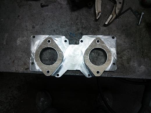

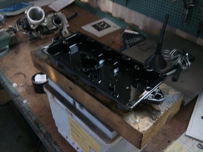

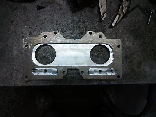

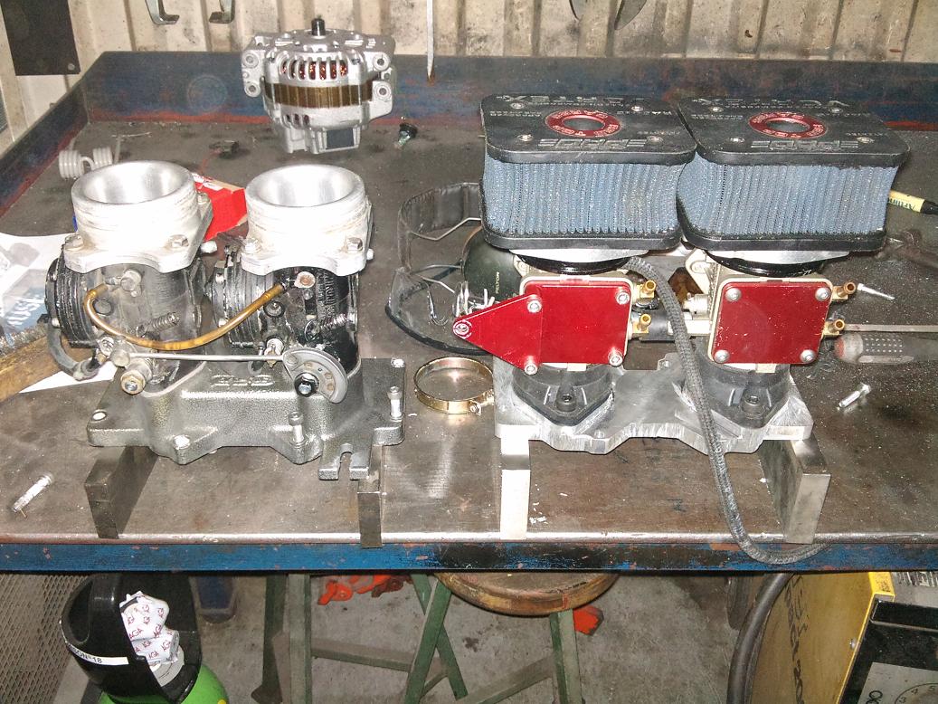

Snart vinter då, var ut en vända idag och provkörde de nya förgasarna på allvar. Stor skillnad på maskin. =)
Har kastat ut mina 38:or ?? mot ett par finfina 46:or Vortex Redtop
Egen/Nytillverkat Insug. Gjorde en liten buffertkammare mellan förgasarna. om det skall vara eller inte vara det är frågan. Skillnad på maskin vart det iallafall. :ugeek:
Monterat och klart. =) nästan
38:or vs 46:or
Undersidan.
Nytillverkat insug, ovansidan
Professorn
Inlägg: 162
Ort: Rättvik
Re: Projekt Snövit.
Inläggav Nesam » 23 september 2010, 18:09
Snyggt 8-) Funka dina gasare med bestyckningen som satt i?
Jvla mylla isf sj får man trilskas :geek:
Re: Projekt Snövit.
Inläggav Professorn » 23 september 2010, 19:14
jo jag uppfattar det som att bestyckningen är bra. måste dock skaffa en primer tror jag. den va lite väl kinkig kall. =)
